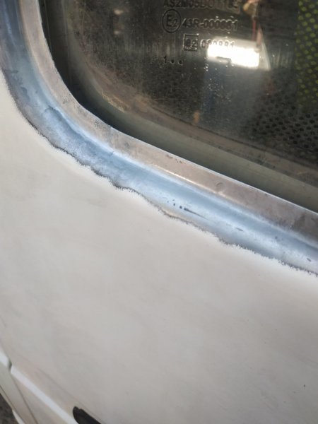

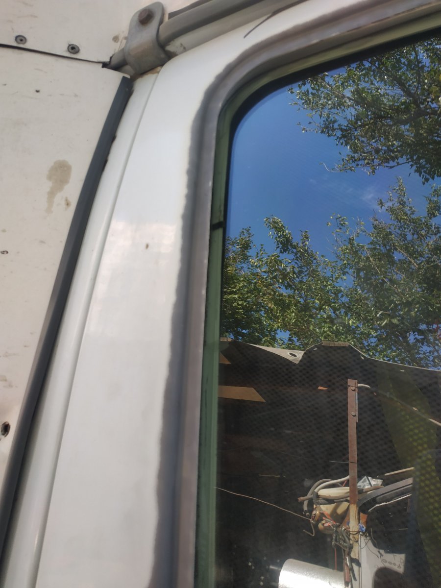

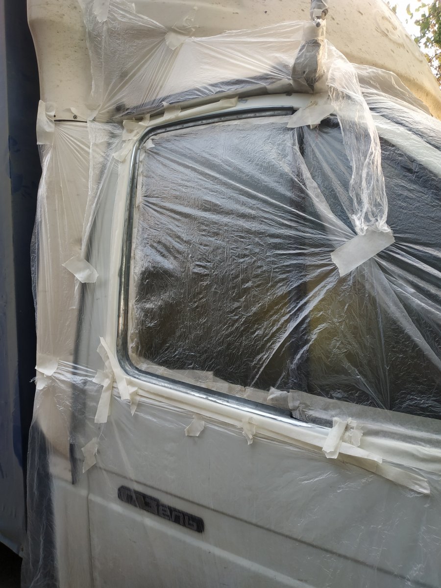

Владимир 23 507 Опубликовано 3 октября, 2019 Сегодня решил погонять рыжиков. Кабина пролита с новья вся, но от сколов все в точках, особенно возле рамок боковых стекол. А под точками целые очаги не детские. Короче отпескоструил, Потом оцинковал ну и оклеил чтоб покрасить когда все оклеил, то вспомнил что нет краски белой. В ближайшем лабазе 202 не было, взял какая была белая. С утра ехать надо, короче цвет с желтизной получился, придется ещё раз оклеивать чтобы перекрыть. посмотрим как зиму проживет. 1 Поделиться сообщением Ссылка на сообщение Поделиться на другие сайты
Alex030569 7 042 Опубликовано 3 октября, 2019 @Владимир 23 а буртик от скотча как убирать будешь? Полирнуть? Или так и оставишь? Тут товарищ красил себе газель,так он говорит смывал всю краску до металла.Зачем? Вышкурить рыжиков,шпакленуть и красить.Лучше,чем лежит заводская краска,уже не положишь.Поэтому нет смысла смывать всю краску.Или я не прав? Поделиться сообщением Ссылка на сообщение Поделиться на другие сайты

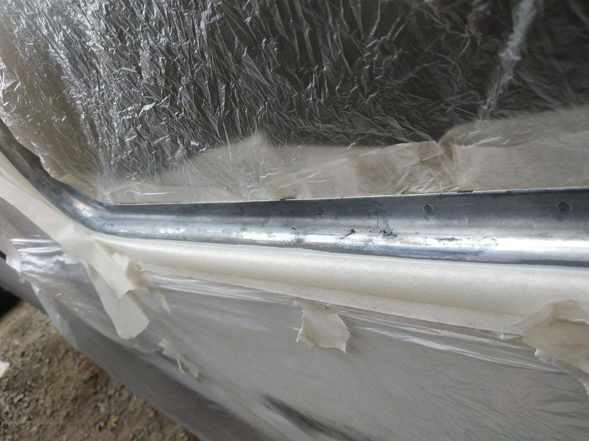

Владимир 23 507 Опубликовано 3 октября, 2019 15 минут назад, Alex030569 сказал: @Владимир 23 а буртик от скотча как убирать будешь? Полирнуть? Или так и оставишь? Там буртик не такой большой получается. Скотч клеится валиком, обрати внимание на фото. Поэтому нет четкой границы, она как бы размазана. Сначала грунт, потом валик чуть отклеиваешь, мм на 5 и краска. Это маляр знакомый показал. У него вообще не видно было перехода, у меня есть конечно, да и краски подналил. Ну ни че научимся ещё. 22 минуты назад, Alex030569 сказал: Лучше,чем лежит заводская краска,уже не положишь.Поэтому нет смысла смывать всю краску.Или я не прав Вообще прав, но не на рашен авто. Бывает сверху ни сколов нет, ни царапин а под грунтом все ржавое. Потому что изначально красится на ржавое или не зачищенное. Поделиться сообщением Ссылка на сообщение Поделиться на другие сайты
