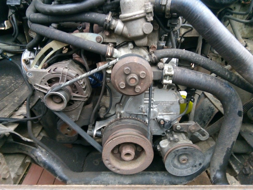

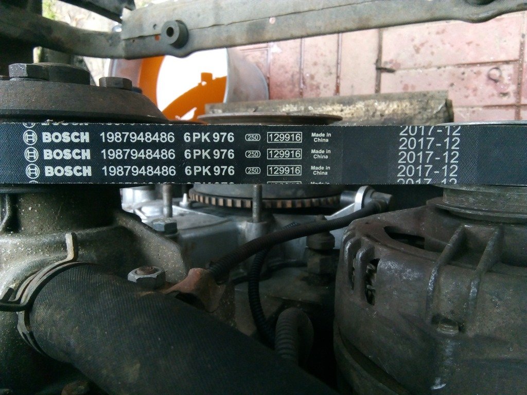

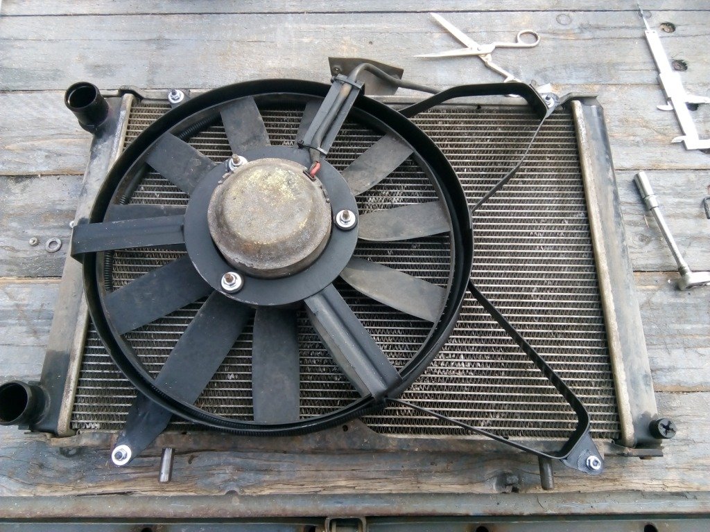

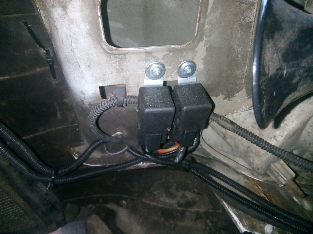

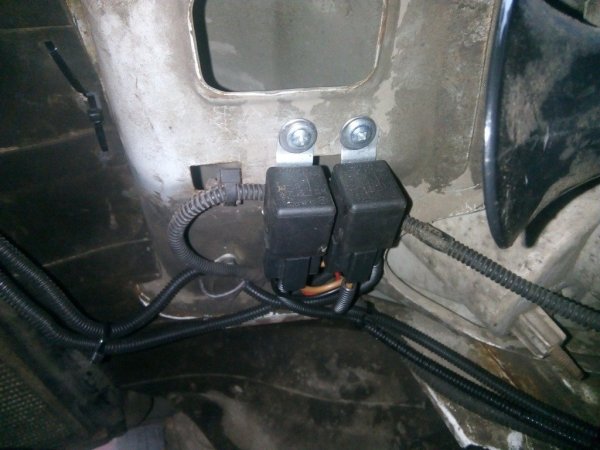

dvitriy.40rus 500 Опубликовано 10 ноября, 2019 умерла электромуфта, но пробежала достойно 310000км. правда разок вырывала лобовую крышку. вот решил поставить электровентилятор. рамку вентилятора переварил немного (не понимаю почему их делают так что вентилятор вылазиет за пределы радиатора) и выдвинул радиатор вперед ну и поднял его вверх на 5см. убрал ролик и поставил планку натяжения ремня генератора Поделиться сообщением Ссылка на сообщение Поделиться на другие сайты
Валерий(69) 1 511 Опубликовано 10 ноября, 2019 2 часа назад, dvitriy.40rus сказал: рамку вентилятора переварил немного Рамка эта неудачная хоть как ее вари. Я себе потому и поставил от нивы вентиляторы, там хоть рамка жесткая, а эта будет вибрацию сильную давать. Поделиться сообщением Ссылка на сообщение Поделиться на другие сайты
rusgg 4 003 Опубликовано 10 ноября, 2019 Она уже криво выглядит. Какие то полоски металла странные. Отломится и намотается всё на двигатель. Поделиться сообщением Ссылка на сообщение Поделиться на другие сайты
dvitriy.40rus 500 Опубликовано 11 ноября, 2019 Как то на прошлой газельке три года прослужила без проблем. Да и чем жоще рамка тем сильнее передается вибрация Поделиться сообщением Ссылка на сообщение Поделиться на другие сайты
Валерий(69) 1 511 Опубликовано 11 ноября, 2019 43 минуты назад, dvitriy.40rus сказал: Как то на прошлой газельке три года прослужила без проблем. Да и чем жоще рамка тем сильнее передается вибрация В том,что она будет работать никто не сомневается, такая рамка стояла у меня также лет пять. Просто при включении вентилятора создавалась излишняя вибрация. Рамка эта будет играть вверх-вниз и вперед-назад, в общем во все стороны. Сейчас у меня стоит от нивы жестко закреплена к радиатору и вибрации нет, только шум лопастей. Поделиться сообщением Ссылка на сообщение Поделиться на другие сайты
