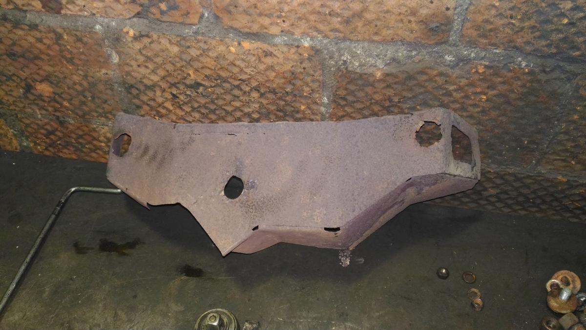

Алексей Ф. 9 384 Опубликовано 12 марта, 2018 Процесс идет с 8 утра,в коллекторе трещина(( рампу форсунок еле вытащили,мучаются с одной шпилькой приемной трубы Поделиться сообщением Ссылка на сообщение Поделиться на другие сайты
