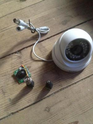

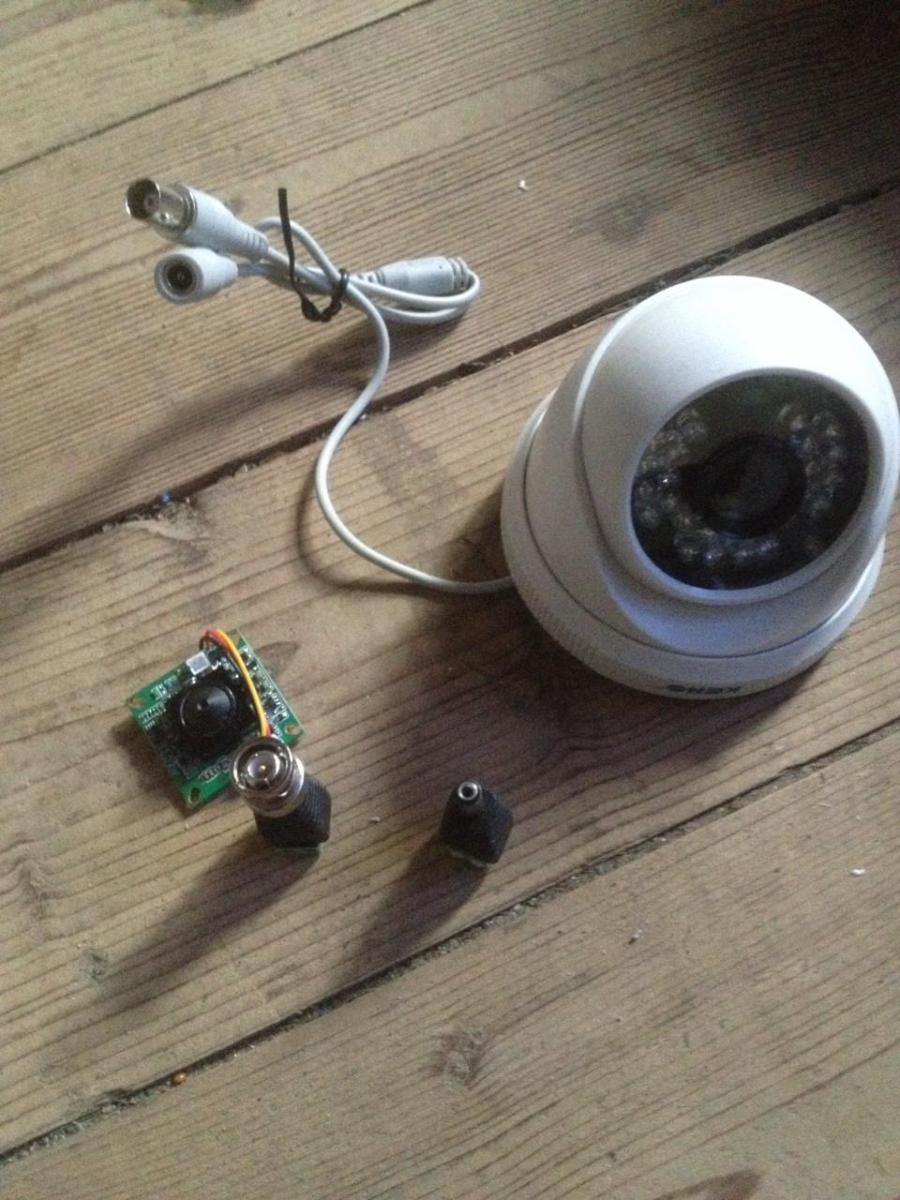

игнат 1 301 Опубликовано 9 февраля, 2019 Вот такую камеру в гараже откопал ( кто-то, когда то подогнал нахаляву). Можно её, на газель приспособить? Разъём под камеру есть на магнитоле. Поделиться сообщением Ссылка на сообщение Поделиться на другие сайты
vlad75 360 Опубликовано 9 февраля, 2019 Конечно можно. Один разъем- Видео (на монитор магнитолы) другой- 12 Вольт. Можно к фонарям ЗХ подключить, чтобы не тянуть через всю машину. З датчика ЗХ на магнитолу тоже провод кинуть, чтобы переключалась сама. У меня камера от габарита запитан, работает всегда в движении. Но у меня отдельный монитор в зеркале. Поделиться сообщением Ссылка на сообщение Поделиться на другие сайты
aldar 1 538 Опубликовано 9 февраля, 2019 Вот такую камеру в гараже откопал ( кто-то, когда то подогнал нахаляву). Можно её, на газель приспособить? Разъём под камеру есть на магнитоле.Если это не кзв тогда будет зеркалить.обочину найдёшь слева..))Ещё один минус отсутствие нарисованных линий..то есть нельзя будет определить сколько осталось до препятствия.. Поделиться сообщением Ссылка на сообщение Поделиться на другие сайты
ВадимВ 1 708 Опубликовано 9 февраля, 2019 то есть нельзя будет определить сколько осталось до препятствия..если на мониторе будет виден задний борт, то понятно сколько до препятствия Поделиться сообщением Ссылка на сообщение Поделиться на другие сайты
vlad75 360 Опубликовано 9 февраля, 2019 (изменено) Зеркальность часто решается настройками монитора/магнитолы. Изменено 9 февраля, 2019 пользователем vlad75 Поделиться сообщением Ссылка на сообщение Поделиться на другие сайты
Toyota007 2 891 Опубликовано 9 февраля, 2019 Вот такую камеру в гараже откопал ( кто-то, когда то подогнал нахаляву). Можно её, на газель приспособить? Разъём под камеру есть на магнитоле.Кстати у нас такие камеры,во всех автобусах по полному периметру стоят до 10 штук на один автобус.Я думаю,что и под юбки бабам они там заглядывают.Причем две у водителя,за дорогой смотрят и две на корме за жопой,остальные в салоне за пассажирами. Поделиться сообщением Ссылка на сообщение Поделиться на другие сайты

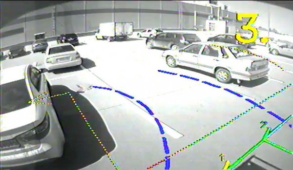

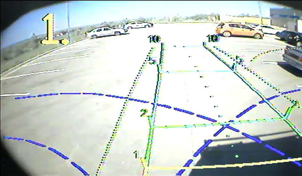

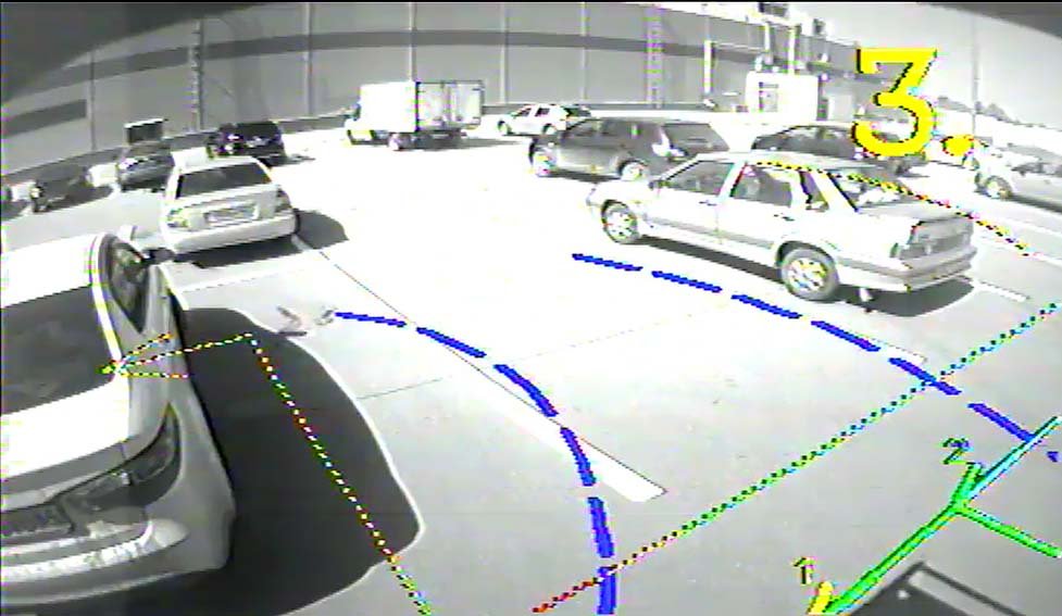

ParkingLines 7 Опубликовано 29 июля, 2019 В 09.02.2019 в 21:04, ВадимВ сказал: если на мониторе будет виден задний борт, то понятно сколько до препятствия Встроенные линии в камерах заднего вида тоже не скажут, сколько до препятствия. А если камера стоит не точно посередине заднего борта, ещё и введут в заблуждение. Чтобы такого не было надо между камерой и монитором ставить специальный формирователь парковочных линий, который покажет на экране реальные расстояния и траектории поворотов заднего габарита. Тогда камер можно ставить несколько и на всех них будут отображаться настоящие траектории. У меня так: А в боковую камеру это же самое выглядит эдак: В 09.02.2019 в 12:59, игнат сказал: Вот такую камеру в гараже откопал ( кто-то, когда то подогнал нахаляву). Можно её, на газель приспособить? Разъём под камеру есть на магнитоле. Самое главное - подходящий ли у неё угол обзора. У уличных камер он бывает узкий, а для камеры заднего вида нужен максимально широкий, минимум - 90 градусов по горизонтали. Чтобы узнать угол обзора камеры нужно сделать измеритель, например такой: Поделиться сообщением Ссылка на сообщение Поделиться на другие сайты
ParkingLines 7 Опубликовано 30 июля, 2019 (изменено) В 09.02.2019 в 21:19, vlad75 сказал: Зеркальность часто решается настройками монитора/магнитолы. Если камера на автомобиле одна - то да, никаких проблем, а если их несколько? У меня одна смотрит назад, чтобы прицелиться для парковки, другая смотрит на фаркоп, чтобы заезжать шаром под сцепку прицепа, а третья смотрит вбок, чтобы увидеть помеху справа-сзади. Это колоссальная помощь при проезде перекрёстков с круговым движением или при выезде с парковки задним ходом на проезжую часть. Но боковая камера не должна зеркалить, а задние должны быть зеркальными. Переключать зеркальность монитора - не вариант. Изменено 30 июля, 2019 пользователем ParkingLines Поделиться сообщением Ссылка на сообщение Поделиться на другие сайты
