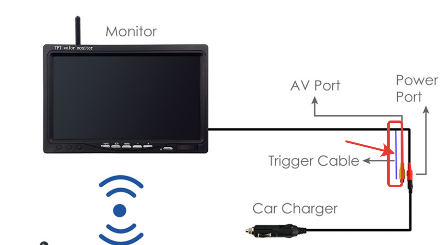

Лёха24 216 Опубликовано 21 декабря, 2017 (изменено) Пришла долгожданная и как обычно без косяков никак. Камера одна инструкция другая.У меня сейчас камера стоит отнеё провод к плафону З/Х заднию включил монитор включается и я вижу картинку сзади. В это камере всё наоборот, третий провод который должен идти на плафон ,он идёт из кабеля который выходит с монитора,присоединяешь его на плюс,загорается синий экран.Шкалы расстояний нет ,или я её не включил,где она включается?Написал китайцу,жду ...) https://yadi.sk/i/gxwkdbkp3QpYya Изменено 21 декабря, 2017 пользователем Лёха24 Поделиться сообщением Ссылка на сообщение Поделиться на другие сайты

Лёха24 216 Опубликовано 21 декабря, 2017 (изменено) Лёха24,цена какая? Что то моя камера накрылась.Брал лет 5 назад.Монитор и камера стоили тогда 950 руб.Сейчас как слепой котенок.Очень удобно с ней было,до см паркуешься задом и не боишься. 4115 р. с доставкой до двери.Я сам в шоке,живу от города за 130 км,доставка стоит 180р. с китая до двери,неужели выгодно? С подключением разобрался вроде ,но не полностью.Камера подсоединяется + на + плафона ,а масса на массу. Но почему нет шкалы расстояния,все кнопки перетыкал нет и всё, и что за синий провод выходит со шнура от монитора ? Камера классная,картинка хорошая, камеру кастрюлей накрыл,помех нет)) . передача видео по радиосигналу.Ещё напрягает, неужели монитор надо будет включать вручную, иначе будет постоянно светится с надписью нет сигнал пока заднюю не врубишь и без шкалы как-то не привычно,должна же быть? Изменено 21 декабря, 2017 пользователем Лёха24 Поделиться сообщением Ссылка на сообщение Поделиться на другие сайты
Джейзел 279 Опубликовано 21 декабря, 2017 Лёха24, это провод на пуск, а вот куда его? :D Поделиться сообщением Ссылка на сообщение Поделиться на другие сайты
Костик-НСК 376 Опубликовано 21 декабря, 2017 4115 р. с доставкой до двери.Я сам в шоке,живу от города за 130 км,доставка стоит 180р. с китая до двери,неужели выгодно? С подключением разобрался вроде ,но не полностью.Камера подсоединяется + на + плафона ,а масса на массу. Но почему нет шкалы расстояния,все кнопки перетыкал нет и всё, и что за синий провод выходит со шнура от монитора ? Камера классная,картинка хорошая, камеру кастрюлей накрыл,помех нет)) . передача видео по радиосигналу.Ещё напрягает, неужели монитор надо будет включать вручную, иначе будет постоянно светится с надписью нет сигнал пока заднюю не врубишь и без шкалы как-то не привычно,должна же быть? Нифига ценник. Наличие сетки зависит от камеры. Поделиться сообщением Ссылка на сообщение Поделиться на другие сайты
