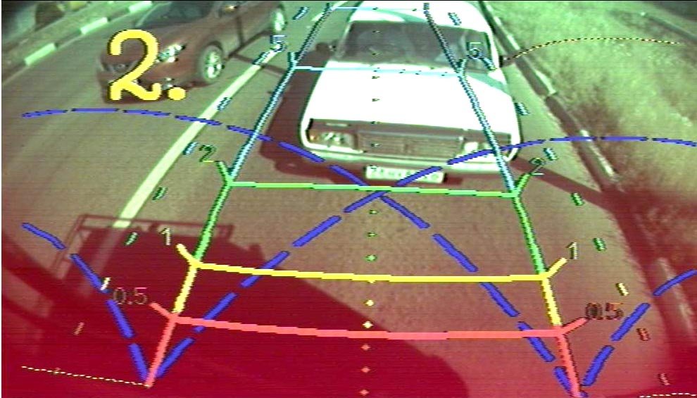

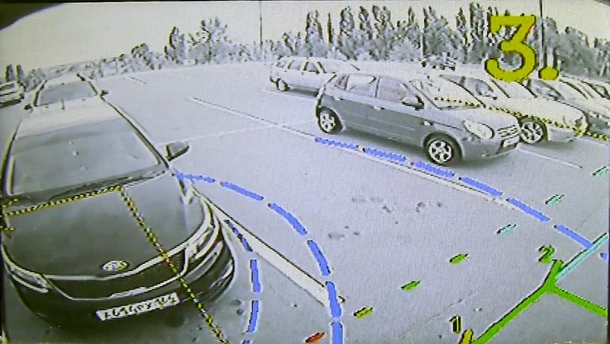

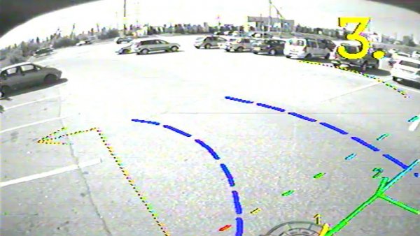

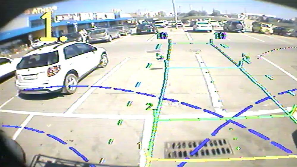

ParkingLines 7 Опубликовано 23 августа, 2019 1 час назад, Toyota007 сказал: Пока не видел ни на одной дорогой иномарке.Даже на немцах. Вот так выглядит вид сверху,по бокам два авто,сможешь рассчитать до них расстояние? Красиво, но действительно, малоинформативно. У меня не так красиво (камеры самые дешёвые), зато могу настроить как угодно под что угодно и, главное, под себя. Здесь видим сетку заданных (мной) расстояний сзади, а пунктир по бокам - это распах двери, чтобы можно было поставить машину вдоль стены. Здесь можно выбрать любое расстояние до препятствия. Отсчёт установлен не от бампера, а от фаркопа (тут его почти не видно из-за тени). В боковую камеру вижу траектории боковых габаритов (не колёс!), линию плоскости заднего бампера, а стрелка направления движения показывает где будет мой задний бампер, когда машина повернётся на 90 градусов. На боковых траекториях тоже можно включить метки расстояний, здесь я их выключил. Можно ещё включить траекторию боковой точки на линии задней оси (т.е. корпус у заднего колеса): Тогда выбор позиции на тесных парковках делается элементарно просто. 1 час назад, Crady сказал: ещё раз если подумать? Заинтриговал. 1 Поделиться сообщением Ссылка на сообщение Поделиться на другие сайты
