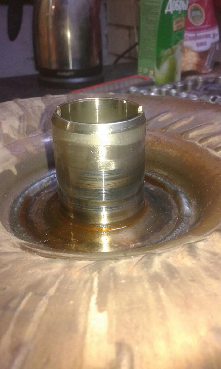

dvitriy.40rus, после такой поломки стоит брать?
Crady
если тебе денег дадут,то чего бы нет то? :D
Maks52

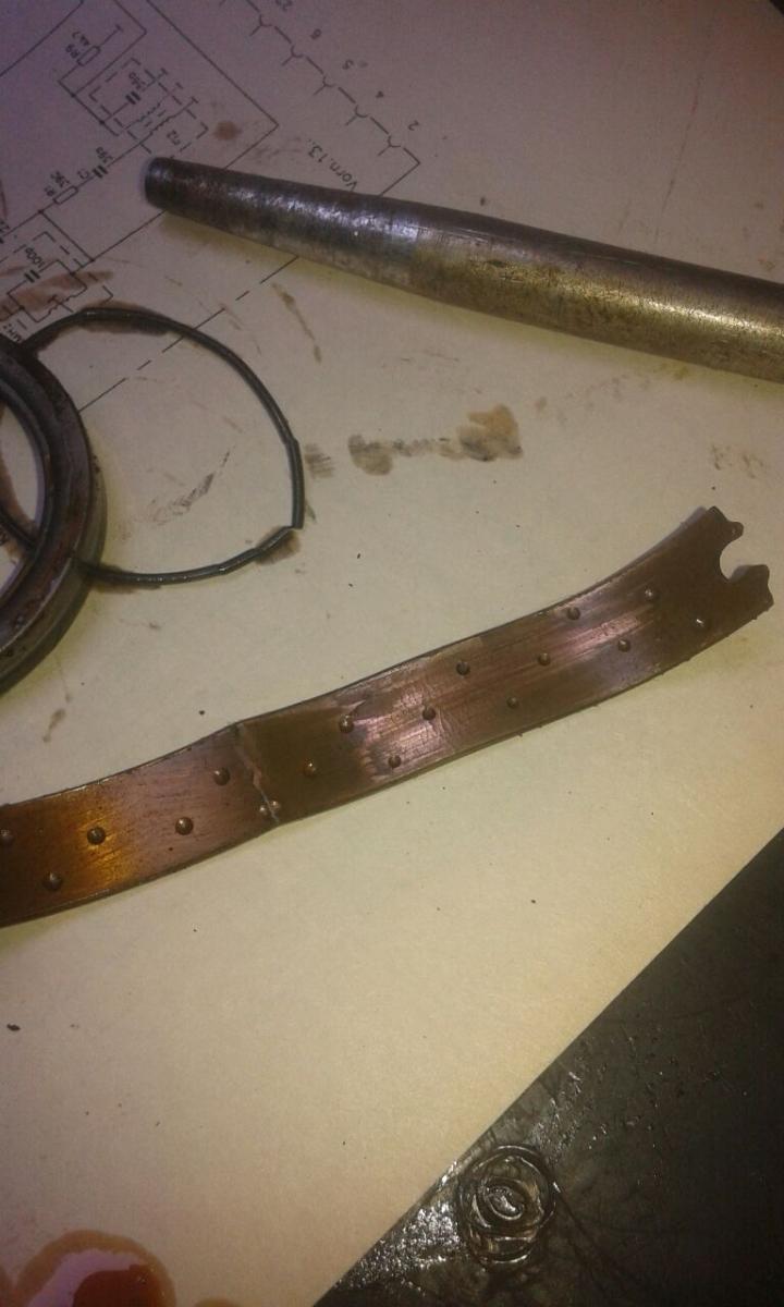

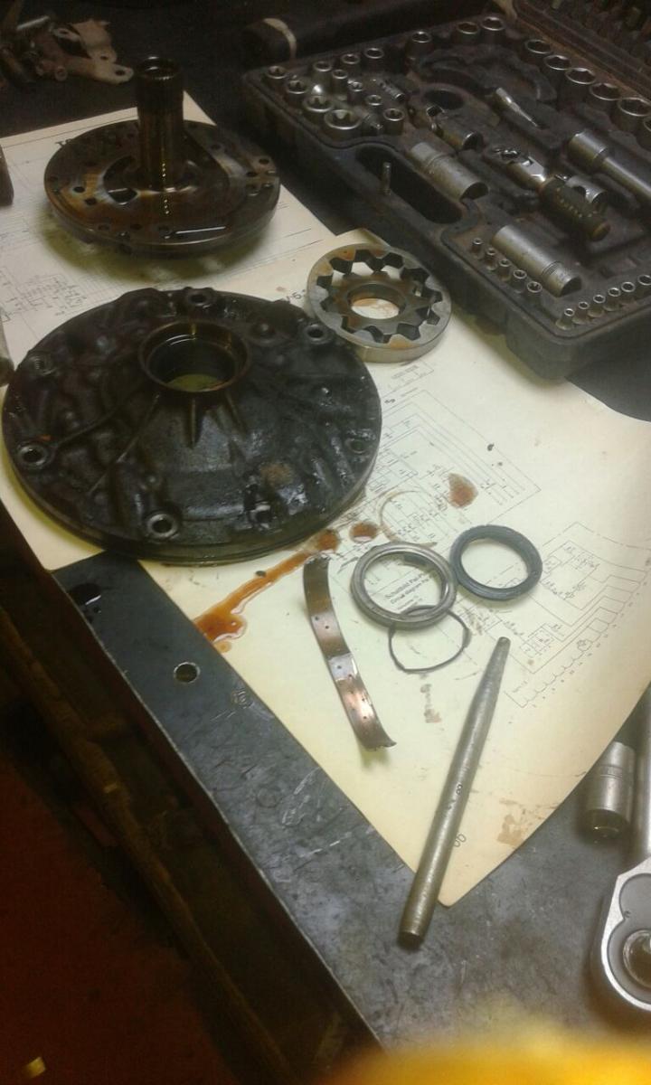

КПП уже отремонтирована, работает нормально.
А насколько критична поломка и насколько после такого ремонта хватит этого агрегата вот это вопрос.
Crady
зависит от ремонтника и запчастей.если экономили на том и другом..ну в таких случаях гарантия - до ворот сервиса :D
Maks52
Втулку естественно новую ставили, а вал бублика шлифанули
dvitriy.40rus
Если себе то зачем? Бери контрактную. Восстановление любой акпп дороже чем тупо поменять.
Потом, какая это акпп? Если 30-40, то она и контрактная дешевая
serg4x4
ГТ лучше всего тоже отремонтировать... не так это и дорого... от 4 до 10
его разрежут, сделают, заменят фрикцион. при необходимости заменят и изношенную втулку.
сварят, отцентрируют и отбалансируют...
и дадут гарантию на него...
а контракт он и в африке тигр в мешке...
