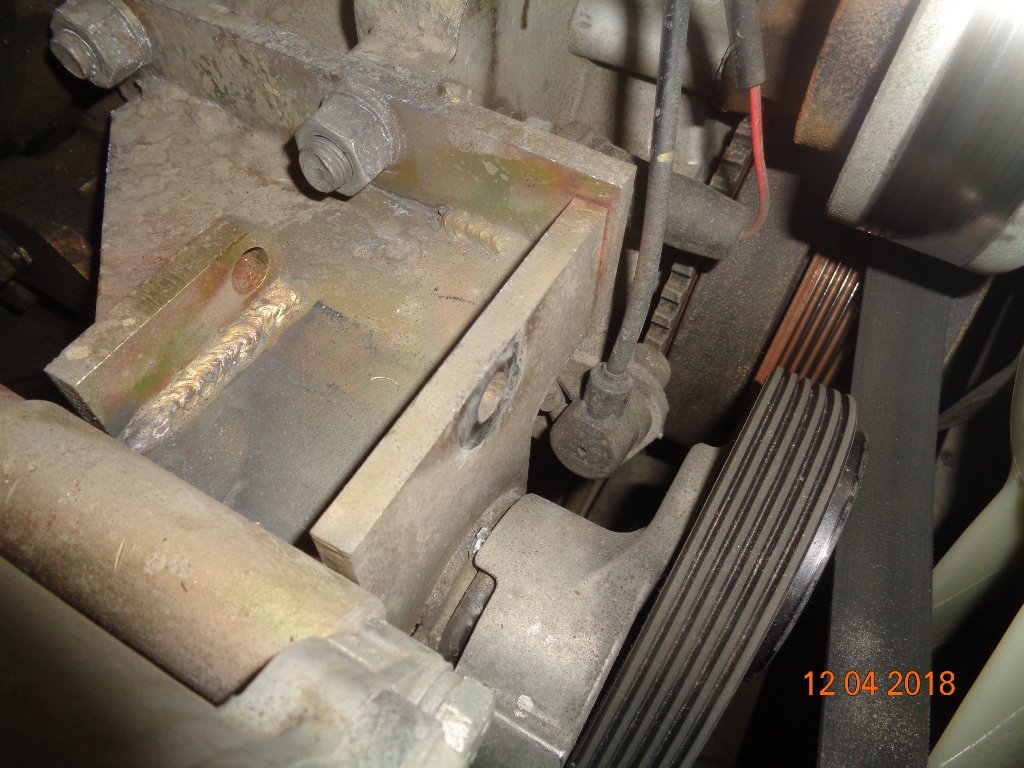

Art20099 5 Опубликовано 15 июня, 2020 В 06.11.2019 в 20:20, L2140 сказал: ОЖ тоже,видимо, родная в чугунном 274 коленвал такой же. коленвал не звучит, а отдаёт вибрацией в педаль после излома. продают заводские кронштейны компрессоров и установочные комплекты кронштейна. Это должно обезопасить при качественном КВ и штатных нагрузках от проблем Условия для беспроблемной эксплуатации двигателя, как Вы пишите, это - заводской кронштейн, его установочный комплект, качественный КВ и штатные нагрузки. Скажите, как не заводской кронштейн (с креплением к БЦ только сбоку) влияет на кинематику КШМ в такой степени, что ломает КВ? Вопрос не праздный. И нужно Ваше мнение именно по кронштейну. Привожу загадочное (для меня) письмо производителя исх.№ К-116/007-008-006-004 от 16.02.2018. doc01999920200609123922.pdf Поделиться сообщением Ссылка на сообщение Поделиться на другие сайты
L2140 1 804 Опубликовано 15 июня, 2020 2 часа назад, Art20099 сказал: Скажите, как не заводской кронштейн (с креплением к БЦ только сбоку) влияет на кинематику КШМ не штатные нагрузки на передний конец КВ в тч вибрационные. 2 часа назад, Art20099 сказал: в такой степени, что ломает КВ? чтобы говорить о степени воздействия и причине излома КВ, нужно рассматривать конкретный случай вплоть до материаловедческой экспертизы. 2 часа назад, Art20099 сказал: И нужно Ваше мнение именно по кронштейну. комплекты кронштейнов и сами кронштейны с тех пор изменены! Поделиться сообщением Ссылка на сообщение Поделиться на другие сайты
Vovchikk 985 Опубликовано 16 июня, 2020 20 часов назад, L2140 сказал: не штатные нагрузки на передний конец КВ в тч вибрационные. Я отъездил 5 лет и около 400т.км. с рефом установленным кривыми руками, ремни стояли криво и постоянно издавали попискивающий звук. Продал с целым коленвалом. Машина была 2011г. Знакомому недавно меняли на простой будке, больше 1.5т никогда категорически не грузит. Сломало по первой шейке. Машина 13 года, но возможно вал был уже меняный. Где логика, что виноваты нагрузки? Скорее всего сейчас или технология изготовления или качество металла хромает. Поделиться сообщением Ссылка на сообщение Поделиться на другие сайты
Art20099 5 Опубликовано 16 июня, 2020 (изменено) 20 часов назад, L2140 сказал: не штатные нагрузки на передний конец КВ в тч вибрационные. Что есть "нештатные нагрузки"? Почему они возникают? Векторы? На этой толстенной железке с креплением в трёх точках? А если железка будет иметь стенку не 8 мм, а 16 мм? 20 часов назад, L2140 сказал: чтобы говорить о степени воздействия и причине излома КВ, нужно рассматривать конкретный случай вплоть до материаловедческой экспертизы. Не хотелось бы. Конкретно на сегодняшний день пока только теория. Гарантийные дела. Советуют разобрать двигатель. Надо принимать решения, писать на завод, подключать юриста, чтобы не стоять. 20 часов назад, L2140 сказал: комплекты кронштейнов и сами кронштейны с тех пор изменены! С каких таких пор? Как изменены? И почему восклицательный знак? Похоже на лозунг. И, главное. Вы почему-то пропустили письмо. ПИСЬМО! ПИСЬМИЩЕ!! Я попробовал на сайте - открывается. Можно прочитать. Читаем во втором п.1 про то, что незаводской кронштейн ... может разрушить главный масляный канал с вытекающими последствиями. Ладно, принято. Может разрушить . Наверное. Но про КВ ни слова. Про КВ читаем в п.3. "...соосность ... осевое смещение ... увеличение амплитуды ... коленчатый вал и последующей его поломки". Завод определяет причину поломки КВ как отсутствие соосности шкивов (то есть - сначала ломает КВ, пока портится резиновый ремень - нормально, чё), а дальше в письме смешивает всё в кучу и уже "неправильный" кронштейн - причина поломки КВ. Мой вопрос про кронштейн был задан для анализа в соответствии с именно ПИСЬМОМ. Вы, похоже, прочитали (или дописали) в "вытекающих последствиях" из письма ООО "ГАЗ" "не штатные нагрузки на передний конец КВ в тч вибрационные". Изменено 16 июня, 2020 пользователем Art20099 Поделиться сообщением Ссылка на сообщение Поделиться на другие сайты

L2140 1 804 Опубликовано 16 июня, 2020 3 часа назад, Vovchikk сказал: Где логика, что виноваты нагрузки? КВ лежит на полке в магазине. Ломается? нет! В остальных случаях на него действуют нагрузки перед изломом. И в моем посте есть один важный момент ты его не прочитал и не осмыслил. В 06.11.2019 в 20:20, L2140 сказал: продают заводские кронштейны компрессоров и установочные комплекты кронштейна. Это должно обезопасить при качественном КВ и штатных нагрузках от проблем 3 часа назад, Art20099 сказал: С каких таких пор? с тех пор. Я акцентировал внимание, что номера деталей со времени выхода опубликованного письма изменились. Для исключения вероятности поиска того чего не надо искать и чего нет уже пол года. 3 часа назад, Art20099 сказал: И, главное. Вы почему-то пропустили письмо. я не пропускал. читал его по долгу службы ещё в момент выхода:) 3 часа назад, Art20099 сказал: Мой вопрос про кронштейн был задан для анализа в соответствии с именно ПИСЬМОМ Я ответил конкретно на заданный Вами вопрос. Для каких умозаключений Вы использовали мой ответ это не мое дело. Это письмо не для Вас. Судить Вас будут не по этому письму. Вкратце возможный, но не единственный ход событий при претензиях к изготовителю базового шасси: 1. На ДВС установлен компрессор доработчиком. 2.При покупке Вы подписываете как минимум один документ в котором указано, что Вы согласны что гар. обязательства утрачивают силу при внесении изменений в конструкцию и тд без согласования с Изготовителем 3.УМЗ выпускает ДВС, оборудованные компрессорами и это другая модификация ДВС. У нее отельный номер по КД. Таким образом Вы владеете авто с двигателем, измененной конструкции, которая не соответствует заводской комплектации. 4.При проблемах с ДВС (любых) Вам на основании п.2 откажут(могут,должны) в гарантии. Придется Вам уже доказывать, что это не Вы сломали ДВС, а он сам сломался. 5.Учитывая популярность своей продукции для установки ХОУ, ГАЗ выпустил условия для перекомплектации ДВС Эвотек(только!), дающие возможность рассматривать некоторые возможные не исправности в гарантийном порядке. Это не значит что излом КВ и другие отказы не наступят после установки кронштейна пр-ва УМЗ, это не значит, что излом КВ и другие отказы при установленном кронштейне пр-ва УМЗ будут автоматически устранены по гарантии. Каждый случай индивидуален и рассматривается отдельно. 4 часа назад, Art20099 сказал: Что есть "нештатные нагрузки"? Почему они возникают? не штатные - это нагрузки, не предусмотренные конструкцией ДВС. Они возникают от действия не предусмотренных конструкцией сил. Например, компрессор ХОУ по паспортной мощности соответствующий двигателям УМЗ, но с подклинивающими поршнями, вызывает такие нагрузки. 4 часа назад, Art20099 сказал: На этой толстенной железке с креплением в трёх точках? обратите внимание на напыление продуктов коррозии. Оно характерно для осциллирующих нагрузок. Еще один пример из практики: Эвотек. Ставим правильный конштейн. Компрессор одной из популярных российско-китайских марок. При работе компрессора из-за вибрации, практически не заметной глазу,ременной передачи начинает звенеть ЭММ вентилятора (диск по барабану) 55 минут назад, ZAN57 сказал: Почему то же на 4216 поломка КВ- намного реже, хотя те же компрессора ставят я уже писал свое мнение по этому вопросу. Потому что 42164 не выпускают в тех количествах,как раньше. Нет ДВС- нет статистики по отказам. Естественно, для объективной оценки качества изготовления и конструкции надо рассматривать двигатели выпущенные в одно время. Поделиться сообщением Ссылка на сообщение Поделиться на другие сайты

Art20099 5 Опубликовано 17 июня, 2020 (изменено) 21 час назад, L2140 сказал: с тех пор. Я акцентировал внимание, что номера деталей со времени выхода опубликованного письма изменились. Для исключения вероятности поиска того чего не надо искать и чего нет уже пол года. Так что должно стоять вместо "толстенной железки"? На чугунный кронштейн из письма цена доходит до 15000 рублей. В Питере. Можно купить за 8000. о 21 час назад, L2140 сказал: Судить Вас будут не по этому письму. Вздрогнул :0 21 час назад, L2140 сказал: Вкратце возможный, но не единственный ход событий при претензиях к изготовителю базового шасси: 1. На ДВС установлен компрессор доработчиком. 2.При покупке Вы подписываете как минимум один документ в котором указано, что Вы согласны что гар. обязательства утрачивают силу при внесении изменений в конструкцию и тд без согласования с Изготовителем 3.УМЗ выпускает ДВС, оборудованные компрессорами и это другая модификация ДВС. У нее отельный номер по КД. Таким образом Вы владеете авто с двигателем, измененной конструкции, которая не соответствует заводской комплектации. 4.При проблемах с ДВС (любых) Вам на основании п.2 откажут(могут,должны) в гарантии. Придется Вам уже доказывать, что это не Вы сломали ДВС, а он сам сломался. 5.Учитывая популярность своей продукции для установки ХОУ, ГАЗ выпустил условия для перекомплектации ДВС Эвотек(только!), дающие возможность рассматривать некоторые возможные не исправности в гарантийном порядке. Это не значит что излом КВ и другие отказы не наступят после установки кронштейна пр-ва УМЗ, это не значит, что излом КВ и другие отказы при установленном кронштейне пр-ва УМЗ будут автоматически устранены по гарантии. Каждый случай индивидуален и рассматривается отдельно. 1. Да. 2. Не помню, чтобы я такое подписывал. Всё может быть. Какой это может быть документ? Законно ли это с точки зрения опытного юриста с текстом ЗОПП в руках? Хотя вопрос, конечно, не к Вам. 3. Пускай так. 4. Не согласен. Ведь : "Это письмо не для Вас" :) Поэтому дилер должен доказывать, что это я сломал ДВС, а не он сам сломался. Всё тот же ЗОПП. Самый затратный по времени и деньгам вариант. Хотелось бы его избежать. 5. Согласен. 21 час назад, L2140 сказал: не штатные - это нагрузки, не предусмотренные конструкцией ДВС. Они возникают от действия не предусмотренных конструкцией сил. Например, компрессор ХОУ по паспортной мощности соответствующий двигателям УМЗ, но с подклинивающими поршнями, вызывает такие нагрузки. Не штатные нагрузки и "хрустальный вал". Так назвал КВ один потерпевший с Ютьюба. У него, по-моему, в двух местах сломало. 21 час назад, L2140 сказал: обратите внимание на напыление продуктов коррозии. Оно характерно для осциллирующих нагрузок. Обратил. Не знаю, правда, чем отличаются "напыление продуктов коррозии" при "осциллирующих нагрузках" от просто вибрационных, но, каково может быть направление сил нагрузок? В теории применительно к конкретному двигателю. От пластины, которая расположена вдоль БЦ или от пластины, которая к ней приварена? На фотографии стоит дата съёмки. Автомобиль, как он есть, существует с конца октября 2017 года. В ноябре, декабре, январе, феврале и марте 2018 года кондиционер не использовался. В апреле в регионе пребывания машины температура воздуха была такова, что, скорее всего, тоже не было нужды включать кондиционер. По факту компрессор представлял на дату фотографирования натяжной ролик ремня. Изменено 17 июня, 2020 пользователем Art20099 Поделиться сообщением Ссылка на сообщение Поделиться на другие сайты
L2140 1 804 Опубликовано 17 июня, 2020 2 часа назад, Art20099 сказал: Законно ли это с точки зрения опытного юриста с текстом ЗОПП в руках? этот закон к Вам не относится с точки зрения опытного юриста,который разъяснит судьям кто есть владелец Газели и не менее опытных судей, которые отопнут газелиста в арбитраж или будут судить по ГК. 3 часа назад, Art20099 сказал: Так что должно стоять вместо "толстенной железки"? комплекты А275.3701055 или А275.3701055-10 в зависимости от компрессора. Цена 8000 вполне рыночная. 3 часа назад, Art20099 сказал: каково может быть направление сил нагрузок? распределение, направление нагрузок в ременной передаче указаны в соответствующей учебной литературе. Если всё стоит в одной плоскости и не болтается,то не трудно догадаться, что векторы сил направлены по радиусу к валам,если рассматриваем их 3 часа назад, Art20099 сказал: Не знаю, правда, чем отличаются "напыление продуктов коррозии" при "осциллирующих нагрузках" от просто вибрационных, происходили колебания одной детали относительно другой. Хотя, эти детали в составе сварного изделия. 3 часа назад, Art20099 сказал: Автомобиль, как он есть, существует с конца октября 2017 года. это некст? сломали КВ и хотите попробовать убедить кого-то на основании прогноза погоды что он сломался сам, а компрессор не включался? Поделиться сообщением Ссылка на сообщение Поделиться на другие сайты
