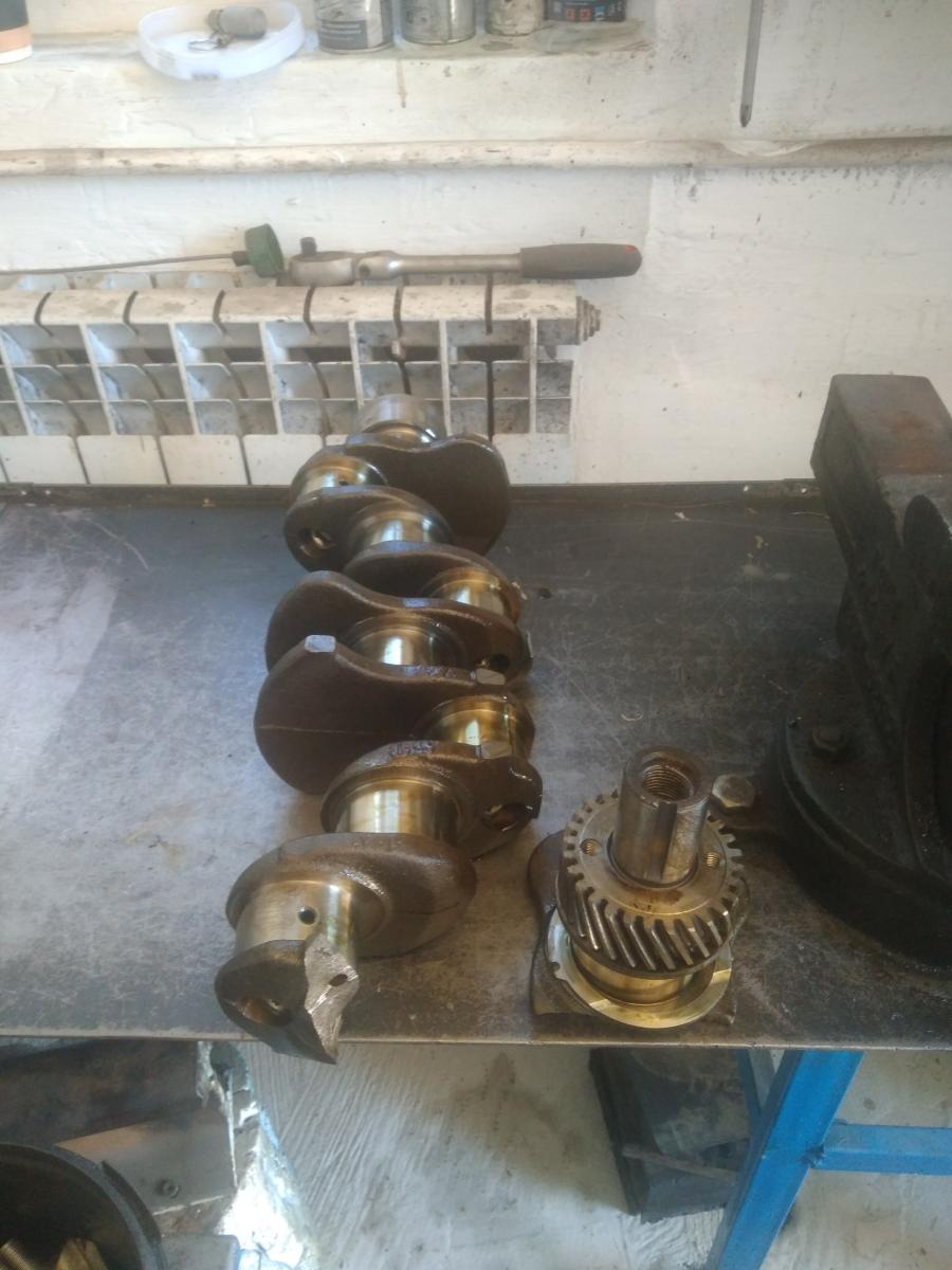

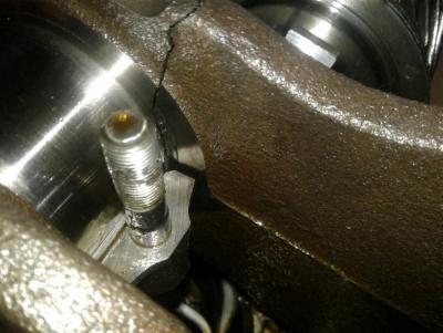

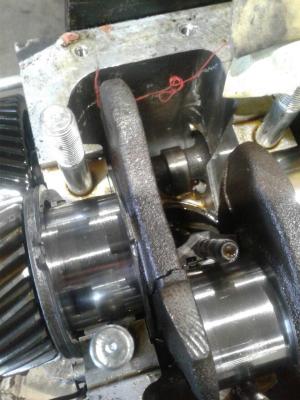

52RUS 1 856 Опубликовано 20 апреля, 2019 Был сегодня на СТО поглядел кишки изнуриКолено по первой шейке лопнуло. Блок остался цел. Отправили фотографические карточки инженеру, тот в свою очередь должен направить на УМЗ, а от туда дадут отмашку за чей счет банкет. Произойдет это предположительно в пнд если динамо ни кто не включитШестерня распредвала внешне без какого износа, сидит плотно, менять смысла нет скорее всегоНе отключаемся 2 Поделиться сообщением Ссылка на сообщение Поделиться на другие сайты
Crady 8 641 Опубликовано 20 апреля, 2019 Колено по первой шейке лопнуло. Блок остался целты бы при сборке поприсутствовал,особенно в момент укладки колена в блок,как он там ОДИН будет,и бугеля затянут,очень любопытно будет проверить на перемещение вперёд назад,небольшой монтажкой.будет ходит по оси вперёд назад..пичалько.в этом случае я бы вообще мотор поменял.ВЕСЬ.на то что там "некоторый" ход может быть,шли по "известному адресу".пол мм ещё ладно,эт кАкчество на умз такое,а вот больше,это уже даже на это кАкчество не потянет. <_< Поделиться сообщением Ссылка на сообщение Поделиться на другие сайты
52RUS 1 856 Опубликовано 20 апреля, 2019 Crady, Олег пока оставили так до решения завода, собирать не будут, тк ждут мож последуют какие указания Поделиться сообщением Ссылка на сообщение Поделиться на другие сайты
Crady 8 641 Опубликовано 20 апреля, 2019 фотки самого места слома нет случайно?так скать изнутри Поделиться сообщением Ссылка на сообщение Поделиться на другие сайты
52RUS 1 856 Опубликовано 20 апреля, 2019 Но я что то сомневаюсь, что они дождутся пока я приеду. Даже если что и сообщат, так это потом когда забиратьКак только ответ получат соберут, я не узнаю когда это будет уверен. Поделиться сообщением Ссылка на сообщение Поделиться на другие сайты
Crady 8 641 Опубликовано 20 апреля, 2019 Но я что то сомневаюсь, что они дождутся пока я приеду. Даже если что и сообщат, так это потом когда забиратьКак только ответ получат соберут, я не узнаю когда это будет уверен.вот тут да...вариант такой возможен.даже если там болтаться будет,выпнут закинув новое колено. <_< Поделиться сообщением Ссылка на сообщение Поделиться на другие сайты
52RUS 1 856 Опубликовано 20 апреля, 2019 Вал лежит в постелях, его не вытаскивают, соответственно фотки только такие сделалПотом сфоткаю если получитсяА люфт этот за счет чего? Наедалово то где? Поделиться сообщением Ссылка на сообщение Поделиться на другие сайты
Crady 8 641 Опубликовано 20 апреля, 2019 А люфт этот за счет чего? Наедалово то где?эт порой так размеры на умз гуляют.порой выработка.вариантов там конечно два,точней три.хотя два варианта по сути похожи жутко,и если есть наличие кучки валов,подобрать который ходит меньше всего,заменить блок(самый в принципе правильный,но дорогой) ну и третий заказать полукольца увеличенной толщины.можно из бронзы.родные стальалюминиевые. Поделиться сообщением Ссылка на сообщение Поделиться на другие сайты

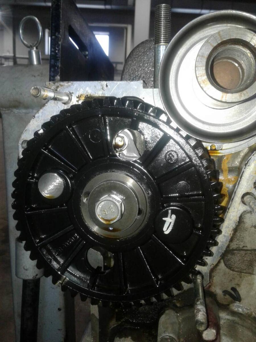

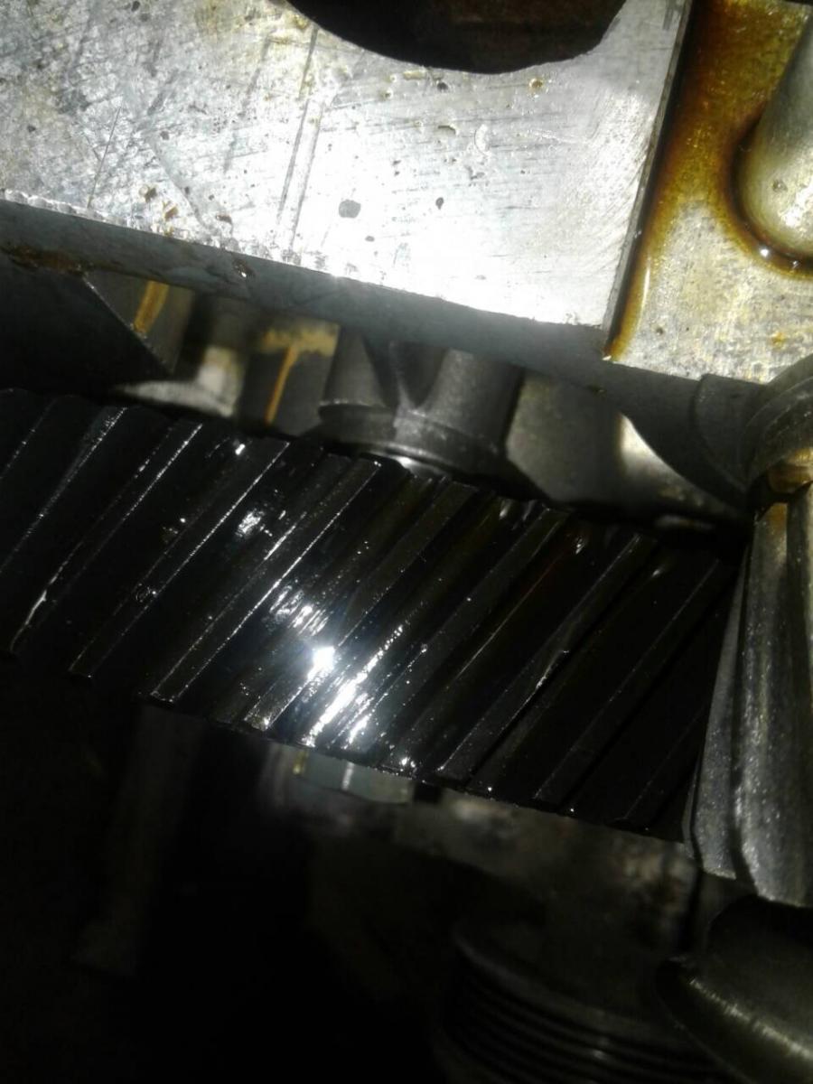

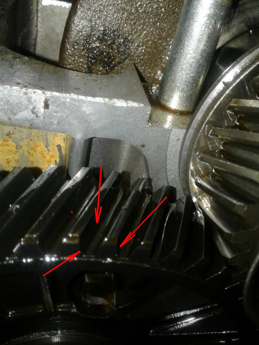

L2140 1 726 Опубликовано 20 апреля, 2019 (изменено) Шестерня распредвала внешне без какого износая вижу износ зубьев односторонний неравномерный. Вал лежит в постелях, его не вытаскивают, соответственно фотки только такие сделалда что за контора такая?! вал надо вытащить, внимательно осмотреть место излома, торцы первого бугеля. потом уже говорить что точно блок не изношен всё фоткать и отправлять по известному адресу эл. почты. Помпа текла или течёт. Сейчас уже есть некоторые непреодолимые формальности чтобы её заменить до сборки мотора. Но советую попросить замахнуть, если не устраивает. сидит плотно монтировкой от блока шатали,надеюсь. Только так люфт венца относительно ступицы можно выявить на начальном этапе. А люфт этот за счет чего? Наедалово то где?осевой люфт вала конструкцией заложен. Его величина допустимая указана в ремонтной документации. И еще когда колено будут ставить подшипник 6203Z должны смазать годной смазкой. Никаких Литол-24. Если у них нет советую предоставить 3г своей в шприце. Нужна как минимум литевая, как максимум полимочивина.Чем выше допустимая рабочая температура, тем лучше. Последняя мода УМЗ это Mobil Polyrex EM. У меня лично нет вопросов в этом подшипнике к Ликви моли LM50 Litho HT Изменено 20 апреля, 2019 пользователем L2140 Поделиться сообщением Ссылка на сообщение Поделиться на другие сайты
Vovok 534 Опубликовано 20 апреля, 2019 Но я что то сомневаюсь, что они дождутся пока я приеду. Даже если что и сообщат, так это потом когда забиратьКак только ответ получат соберут, я не узнаю когда это будет уверен.Так и будет, либо нужно там жить. Поделиться сообщением Ссылка на сообщение Поделиться на другие сайты
52RUS 1 856 Опубликовано 20 апреля, 2019 я вижу износ зубьев односторонний неравномерныйВ живую визуально я ничего не увидел, честноПодтеки были с первых км, уровень антифриза ушел за почти год. Но что интересно только красный след, сырого никогда не виделМонтировкой конечно не пробовалНа счет подшипника и смазки, сомневаюсь что я смогу проконтролироватьТорец бугеля смотрел, там никаких мех повреждений нет Поделиться сообщением Ссылка на сообщение Поделиться на другие сайты
L2140 1 726 Опубликовано 20 апреля, 2019 На счет подшипника и смазки, сомневаюсь что я смогу проконтролировать дак надо спросить Чо закладывают и принести своё и самим заполнить. уровень антифриза ушел за почти годэто через прокладку ГБЦ :D к сожалению На фото красными стрелками указаны видимые изношенные участки зубьев. Профиль зуба эвольвентный был. Т.е. грубо говоря боковые поверхности выпуклые. В данном случае выпуклость с одной из сторон на некоторых зубьях спилена. На одном из зубьев у основания образовалась ступенька. Поделиться сообщением Ссылка на сообщение Поделиться на другие сайты
52RUS 1 856 Опубликовано 20 апреля, 2019 Чет мне кажется это фотка такаяТам шестерня в масле была вся, я её не протирал, и от вспышки бликиМожно конечно её еще раз внимательно посмотреть, но вот прям сегодня я вообще никакого криминала не увиделНа счет смазки я попробую, но как пойдетСкорее всего соберут без меня и смазку ждать не будут Поделиться сообщением Ссылка на сообщение Поделиться на другие сайты
грузоперевозчик 44 Опубликовано 20 апреля, 2019 У меня вот так ломало Поделиться сообщением Ссылка на сообщение Поделиться на другие сайты
52RUS 1 856 Опубликовано 20 апреля, 2019 Ну что то прям очень близкое и у меня Поделиться сообщением Ссылка на сообщение Поделиться на другие сайты
rool 782 Опубликовано 21 апреля, 2019 В живую визуально я ничего не увидел, честноКогда новую рядом приложишь, сразу разницу станет видно. Я так металлическую в первый раз менял. Вроде всё хорошо, но когда старую вместе с новой в руки взял вопросы отпали. Поделиться сообщением Ссылка на сообщение Поделиться на другие сайты
