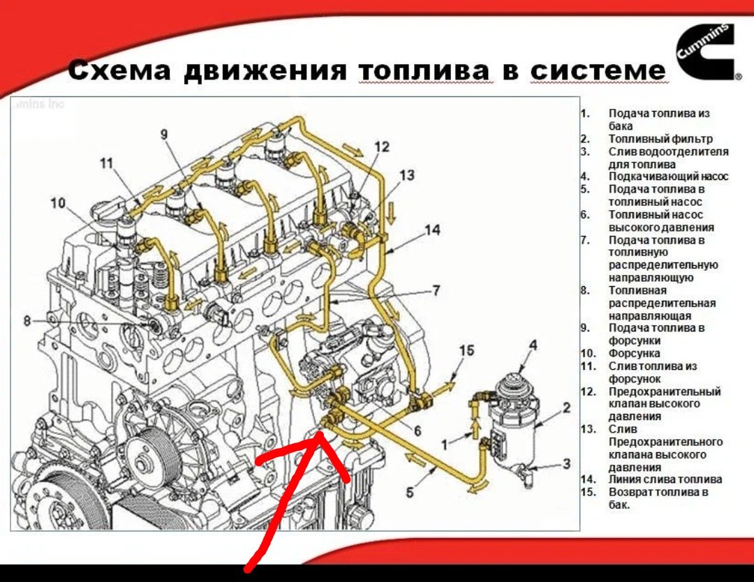

B.V.A 4 666 Опубликовано 13 января, 2023 9 минут назад, Alex030569 сказал: Кто прав? Там есть слив на быстросьемах , а есть подача металл высокое давление.. 1 Поделиться сообщением Ссылка на сообщение Поделиться на другие сайты
Alex030569 6 941 Опубликовано 13 января, 2023 (изменено) 10 минут назад, Олег Ф. сказал: Это о разном, то ли ты имел ввиду не ту трубку, толи он не так понял. Это я не так понял.На рейку с тнвд идёт металлическая с закручивающимися концами.На ТНВД с сепаратора идёт пластиковая трубка на быстросъемах.И обратка с ТНВД идёт на быстросъмах.Вот с нее и сочилось топливо.Но ведь это обратка,как из за этого могут плавать обороты? Изменено 13 января, 2023 пользователем Alex030569 Поделиться сообщением Ссылка на сообщение Поделиться на другие сайты
Олег Ф. 1 814 Опубликовано 13 января, 2023 У меня примерно так же плавали обороты, и заводилась плохо, особенно при полупустом баке, заменил фильтр-сепаратор в сборе, и всё наладилось, видимо где-то сосало воздух. Поделиться сообщением Ссылка на сообщение Поделиться на другие сайты
Alex030569 6 941 Опубликовано 13 января, 2023 (изменено) Я понял.Скорее всего шевеля быстросъем трубки обратки с ТНВД,я задел быстросъем трубки подачи топлива на ТНВД и подсос воздуха устранился.Завтра куплю прозрачный шланг и поставлю его вместо родной трубки сепаратор-ТНВД. Изменено 13 января, 2023 пользователем Alex030569 Поделиться сообщением Ссылка на сообщение Поделиться на другие сайты
Олег Ф. 1 814 Опубликовано 13 января, 2023 У меня то проблема была в крышке сепаратора, даже кнопка подкачки нормально уже не функционировала, а отдельно крышка не продаётся, купил в сборе, 9500 вроде отдал полтора года назад. Зато опять разъём подогрева топлива воткнул на место, на старом сепараторе был давно отключен, и гнездо залито холодной сваркой на глушняк, потому-что там всё оплавилось, сочилась соляра, и воздух сосало. Когда на новом так станет, опять аннулирую этот подогрев. Поделиться сообщением Ссылка на сообщение Поделиться на другие сайты
Alex030569 6 941 Опубликовано 13 января, 2023 3 минуты назад, Олег Ф. сказал: У меня то проблема была в крышке сепаратора, даже кнопка подкачки нормально уже не функционировала, а отдельно крышка не продаётся, купил в сборе, 9500 вроде отдал полтора года назад. Зато опять разъём подогрева топлива воткнул на место, на старом сепараторе был давно отключен, и гнездо залито холодной сваркой на глушняк, потому-что там всё оплавилось, сочилась соляра, и воздух сосало. Когда на новом так станет, опять аннулирую этот подогрев. У меня недавно сочиться стало из под холодной сварки в этом заглушеном разъёме.Нашел б/у крышку с целыми контактами под подогрев. Поделиться сообщением Ссылка на сообщение Поделиться на другие сайты
L2140 1 802 Опубликовано 13 января, 2023 58 минут назад, Alex030569 сказал: Кто прав? 29 минут назад, Alex030569 сказал: .Нашел б/у крышку с целыми контактами под подогрев. главное чтобы подошла. Их было три из оригинала. Поделиться сообщением Ссылка на сообщение Поделиться на другие сайты
Alex030569 6 941 Опубликовано 13 января, 2023 (изменено) 18 минут назад, L2140 сказал: главное чтобы подошла. Их было три из оригинала. А чем отличаются? Что то я ее еле накрутил.Скорее всего не подходит.А может из за нее подсос. Изменено 13 января, 2023 пользователем Alex030569 Поделиться сообщением Ссылка на сообщение Поделиться на другие сайты
B.V.A 4 666 Опубликовано 13 января, 2023 Сепар от валдая ставьте, и стоит дешевле.. Так же крепеж трубки к блоку (высокого давления) проверяйте, ослабнет трубка лопнет, на трассе такое наблюдал не раз.. у одного тупо была не прикручена после кр.. Поделиться сообщением Ссылка на сообщение Поделиться на другие сайты
L2140 1 802 Опубликовано 13 января, 2023 13 минут назад, Alex030569 сказал: А чем отличаются? Что то я ее еле накрутил.Скорее всего не подходит.А может из за нее подсос. сепараторов две модели. Последняя FH21086 . У них не взаимозаменяемы крышки по присоединительным размерам на первой старой модели были крышки старого и нового образца. Между собой взаимозаменяемые. Отличались между собой наличием сетчатого фильтра и надёжностью 1 Поделиться сообщением Ссылка на сообщение Поделиться на другие сайты
Alex030569 6 941 Опубликовано 13 января, 2023 16 минут назад, L2140 сказал: сепараторов две модели. Последняя FH21086 . У них не взаимозаменяемы крышки по присоединительным размерам на первой старой модели были крышки старого и нового образца. Между собой взаимозаменяемые. Отличались между собой наличием сетчатого фильтра и надёжностью Закрутить то я ее закрутил,но кто то тяжело.Несколько раз,как будь то с перекосом закручивалась.Поставлю прозрачный шланг,а там уже видно будет,есть подсос воздуха или нет. У меня авто 2012 года,сепар родной,сетки металлической небыло.У кого покупал,у него авто 2011 года.Сепар был с сеткой.У него три крышки было на продажу.Выбрал одну,без сетки. Поделиться сообщением Ссылка на сообщение Поделиться на другие сайты
