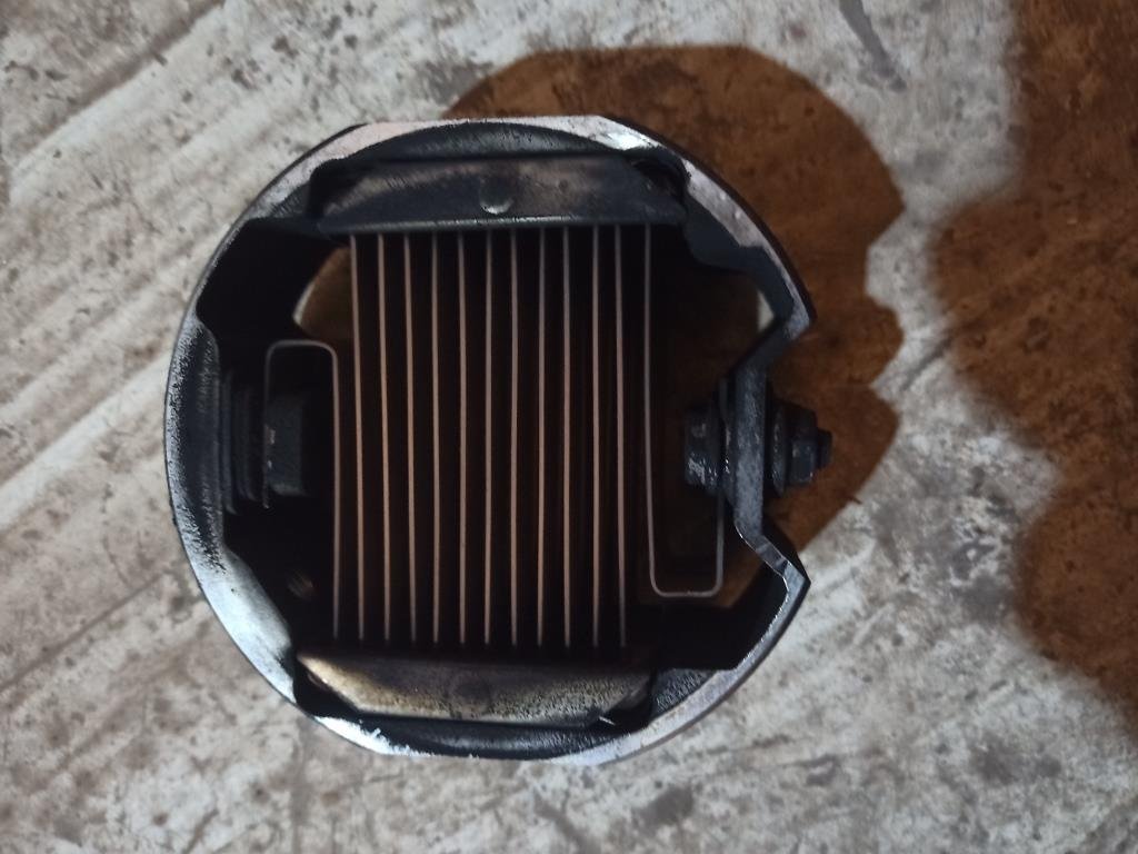

Vovchikk 1 051 Опубликовано 10 января, 2023 (изменено) Сегодня снял спиральку, осмотрел. Состояние вроде хорошее, присутствует нагар, немного, больше со стороны коллектора, хотя ЕГР заглушен програмно и механически. Посмотрел, спиральки к рамке прикручены болтами. Если их открутить получится сами спиральки снять, а рамку на место поставить? В 06.01.2023 в 22:53, L2140 сказал: снять провода с силовой части реле. Цепь управления оставить. Где стоит это реле? Гдето щёлкает а понять не могу. А если открутить провод с силового предохранителя прокатит? Изменено 10 января, 2023 пользователем Vovchikk Поделиться сообщением Ссылка на сообщение Поделиться на другие сайты
L2140 1 861 Опубликовано 10 января, 2023 10 минут назад, Vovchikk сказал: Где стоит это реле? на моторном щите над ЭБУ 12 минут назад, Vovchikk сказал: А если открутить провод с силового предохранителя прокатит? если заизолировать клемму на подогреватель. А то вдруг с цепи управления как-нибудь утечет на силовую. 1 Поделиться сообщением Ссылка на сообщение Поделиться на другие сайты
