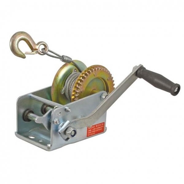

rusgg 4 002 Опубликовано 28 февраля, 2018 В лесу вообще необходимая штука, есть конечно и гламурные не китайские подорожеПод такую можно отверстия заранее под готовить для крепленияПоследняя была у меня не долго, зубья на большой шестерне погнулись. От перегруза :) Поделиться сообщением Ссылка на сообщение Поделиться на другие сайты
ZAN57 3 511 Опубликовано 28 февраля, 2018 Верхняя- это про которую писал как рычажную... очень тяжело качать рычаг без опоры лебедки- выворачивается из рук. Тяжелая и габаритная.Нижняя- эта та, что на 500кг ездит сейчас со мной, с редуктором. Удобная штука, про крепление к корпусу я и писал, или прикрепить к ней пару профилей для второй руки. Они и на 2-3тн есть, классная штука. Я мужику собрал дом из швеллера и уголка с такими 2мя лебедками. Колонны ставил 300кг вертикально, без помощи рук и крана. Приспособы такелажные, в основе эта лебедка. В ней есть собачка- фиксатор туда/ назад. Удобно. Поделиться сообщением Ссылка на сообщение Поделиться на другие сайты
Toyota007 2 890 Опубликовано 28 февраля, 2018 Реечный домкрат чушь,Это почему хайджек стал чушью?А все ваши ручные для такого тяжелого автомобиля,вот это точно чушь.Да и переносные электрические для газели тоже вообще ни о чем.Вы хоть массу машины посчитайте.это не нива даже не уазик. Поделиться сообщением Ссылка на сообщение Поделиться на другие сайты
rusgg 4 002 Опубликовано 28 февраля, 2018 Верхняя держится сама, когда есть натяжка Поделиться сообщением Ссылка на сообщение Поделиться на другие сайты

rusgg 4 002 Опубликовано 28 февраля, 2018 О , это была серьезная лебедка. Рычажная таль, лягушка , туапсе Поделиться сообщением Ссылка на сообщение Поделиться на другие сайты

rusgg 4 002 Опубликовано 28 февраля, 2018 Вот самая удобная лебедка, на любое расстояние без перецепления тянуть можноМы ей как то из леса газель полную дров тащили Поделиться сообщением Ссылка на сообщение Поделиться на другие сайты
ZAN57 3 511 Опубликовано 28 февраля, 2018 Да, вот такая синенькая в "Стройбате" продается, присматривался, но тяжеловата и металлические тросы не люблю. Быстро ржавеют, либо по уши в мазуте. Трос расползается от малейших повреждений, торчат ранящие нити. И вес... стоимость. Поэтому я с радостью оставил себе ременную строительную, когда мужику металлокаркас смонтировал. Вроде слабая всего 500кг вертикально, 1,5тн усилия горизонтально, но свою Газель хватило усилия вытащить из лужи в лесу... ведь обычно и не хватает чуть- чуть. Для ситуаций "по уши в болоте" не годится. Но такие ситуации редкость и предсказуемы, надо положить в багаж что- то посолиднее. А для постоянного болтания в багажнике хватит и ременной лебедки.Габариты и вес смешные, даже в китайца кидаю в дорогу. Поделиться сообщением Ссылка на сообщение Поделиться на другие сайты
