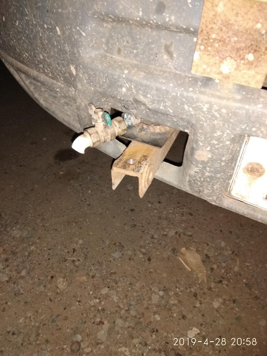

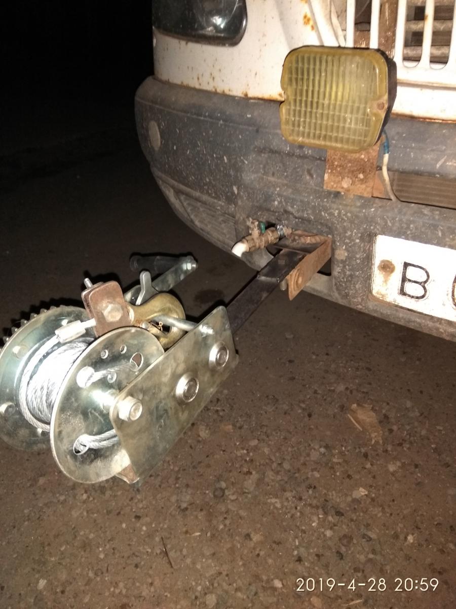

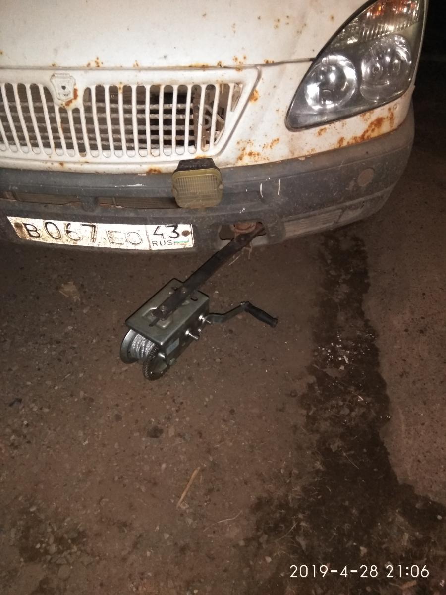

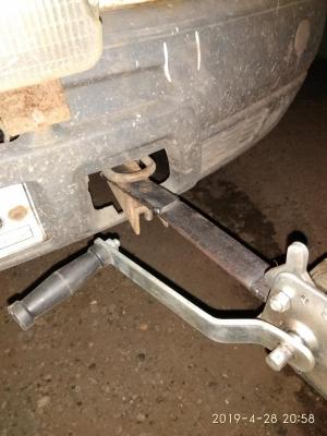

valera61101 1 347 Опубликовано 28 апреля, 2019 (изменено) На днях в садах разворачивался, а там ещё не просохло. Вобщем забуксовал. Помогла вот такая штука. Старшие товарищи скажут что баловство, тяговое усилие небольшое. Так и есть, но для заднеприводной машины хватило. Недопривод буксует на ровном месте. Если ещё на мост не сел, то много тяги и не потребуется. У меня ещё блочок сделан, но он не понадобился. Масса машины была тонны 3.К этим же креплениям можно и хай-джек цеплять. Джэка лень было доставать для фотосессии, я думаю из последней фото суть понятна что куда)). Изменено 28 апреля, 2019 пользователем valera61101 1 Поделиться сообщением Ссылка на сообщение Поделиться на другие сайты
Игорь85 709 Опубликовано 29 апреля, 2019 если на мостах не сидит. то ручной вытащить можно без проблем. из любой грязи и колеи. в свое время тоже возил ручную. по сей день лежит в гараже тяговое усилие 5т. Поделиться сообщением Ссылка на сообщение Поделиться на другие сайты
valera61101 1 347 Опубликовано 29 апреля, 2019 Соглашусь со шкипером, что очково крутить ручку рядом с лебедкой, когда трос натягивается как струна. Как вариант заказать на Али синтетику. Она легче и когда рвется не стреляет в отличии от металлического. Где то в ролике видел при обрыве трос просто ложится на землю. 1 Поделиться сообщением Ссылка на сообщение Поделиться на другие сайты
i_ninja 252 Опубликовано 29 апреля, 2019 Где то в ролике видел при обрыве трос просто ложится на землю.Для этого нужен тросогаситель. Я давно катаюсь на внедорожнике по всяким маршрутам выходного дня и соревнованиям. За 10 лет поездок и экспериментов среди наших коллег ни кто не использует ручную лебедку т.к. она годится только для того что б выбраться из какой нить незначительной лужи. Сейчас я говорю про рычажную лебедку на которой написано 1-2т. При натяжке ее начинает очень сильно крутить и помимо дикого усилия на ручке надо еще ее как то удерживать в удобном положении. Конечно если нет альтернативы, то она поможет выбраться, долго конечно и опасно. Натягивая трос до звона машина сдвинется на сантиметр, два. И т.д. до момента пока машина не выползет. Мы пробовали выдергивать пикап из болота лебедкой которая протягивает через себя трос длиной 30 метров, у нее длинная ручка что оч удобно, но эта лебедка весит под 50кг и в одного ей пользоваться почти нереально. А когда трос намокает, то начинает проскальзывать и начинается тот еще геморрой.Себе я купил хайджек и длинную цепь что б удобно было перецепляться и несколько раз с его помощью выдергивали внедорожники сидящие на брюхе в грязи. Но в любом случае пользоваться им надо с особой осторожностью. Немного замешкался или пальцы на руке сломает или по морде съездит так что следующие несколько месяцев будешь питаться через трубочку. На себе испытал один раз удар полутораметровой ручкой по касательной в щеку, синяк был будь здоров, на два сантиметра ближе и был бы накаут.Поэтому если нужна лебедка, ставьте электрическую (хотя б китайскую) или используйте хайджек, он в дополнение еще и машину поднять может из колеи или канавы. И возите траки которые можно кинуть под колеса. Рифленая сталь отлично для этого подойдет т.к. машина не будет по ней скользить. 4 Поделиться сообщением Ссылка на сообщение Поделиться на другие сайты
