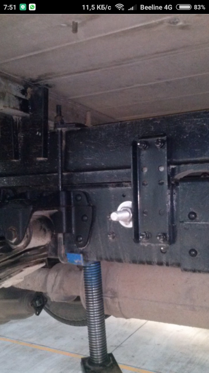

Alex030569 7 425 Опубликовано 28 сентября, 2018 Что то ни кто не обмолвился о усилении траверсов(поперечин),а их ломает,если перегружать.Вот отличное решение. 1 Поделиться сообщением Ссылка на сообщение Поделиться на другие сайты
rusgg 4 006 Опубликовано 28 сентября, 2018 Красиво и мощно Хотя шпилька на 10 вместо заклепок решает проблему полностью. Поделиться сообщением Ссылка на сообщение Поделиться на другие сайты
Vovok 534 Опубликовано 28 сентября, 2018 Что то ни кто не обмолвился о усилении траверсов(поперечин),а их ломает,если перегружать.Вот отличное решение.4 тонны смело теперь возите?) Поделиться сообщением Ссылка на сообщение Поделиться на другие сайты
Alex030569 7 425 Опубликовано 28 сентября, 2018 Красиво и мощно Хотя шпилька на 10 вместо заклепок решает проблему полностью. и такая стоит.Но ее не поставишь в перед. 1 Поделиться сообщением Ссылка на сообщение Поделиться на другие сайты
rusgg 4 006 Опубликовано 28 сентября, 2018 4 тонны смело теперь возите?)Полоса 40х4 выдержит 10 тонн на разрыв,а в данном месте она усиливает на изгиб до 20 тонн примерно 1 Поделиться сообщением Ссылка на сообщение Поделиться на другие сайты
