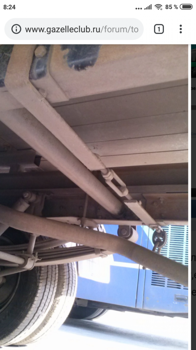

Валерий(69) 1 511 Опубликовано 3 января, 2019 Заковывать раму в усилители не переусердствуйте, особенно с перегрузами. Рама должна ходить, вставки, в проблемных местах, не больше метра. Если грузить не больше 2,5 тонн, тем более новая рама, зачем усиливать, ты же не будешь 3-4 тонны возить.На пятиметровых Некстах по 3-4 тонны только и возят. Рессоры, это вчерашний день, уже ставят подушки, т.к. сегодня везешь полторы тонны, а завтра три-четыре. Поделиться сообщением Ссылка на сообщение Поделиться на другие сайты
Виктор T. 2 Опубликовано 8 октября, 2019 Люди добрые всем привет. Купил себе усилители ( который устанавливается сразу за кабиной , со скосом) Вопрос такой - так как это Важное место соединения и там идут отверстия 10мм и 12мм , нужны каленые болты . А такие болты стоят 100-150р штука (прочность 12) Кто может подсказать сколько нужно болтов и какие размеры ? Буду очень признателен . Еще такой момент - если купить болтов с запасом , половину использовать , а то что лишнее вернуть в магаз , прокатит такое? Но лучше конечно знать точное колличество и размеры. Поделиться сообщением Ссылка на сообщение Поделиться на другие сайты

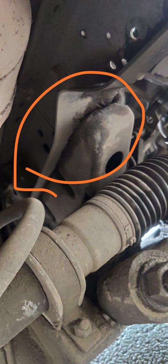

Антон44 3 Опубликовано 14 мая, 2021 Всем привет. Загнули раму на нексте. Спереди, где крепятся рычаги. Удлиннуная. Хочу поставить переднюю часть, до удленнителя, от обычной газели. Кто знает, можно от бизнеса переделать под Некст ? Поделиться сообщением Ссылка на сообщение Поделиться на другие сайты
газель2005 2 786 Опубликовано 14 мая, 2021 5 часов назад, Антон44 сказал: можно от бизнеса переделать под Некст ? Все зависит от года выпуска. Поделиться сообщением Ссылка на сообщение Поделиться на другие сайты
Антон44 3 Опубликовано 17 мая, 2021 В 14.05.2021 в 23:34, газель2005 сказал: Все зависит от года выпуска. А подробнее. Поделиться сообщением Ссылка на сообщение Поделиться на другие сайты
газель2005 2 786 Опубликовано 17 мая, 2021 @Антон44 Когда пошла унификация рам по крепежным отверстиям.К примеру до 2013г от бизнеса ни как не может рама подойти на некст.Так как не выпускался еще некст. Поделиться сообщением Ссылка на сообщение Поделиться на другие сайты
