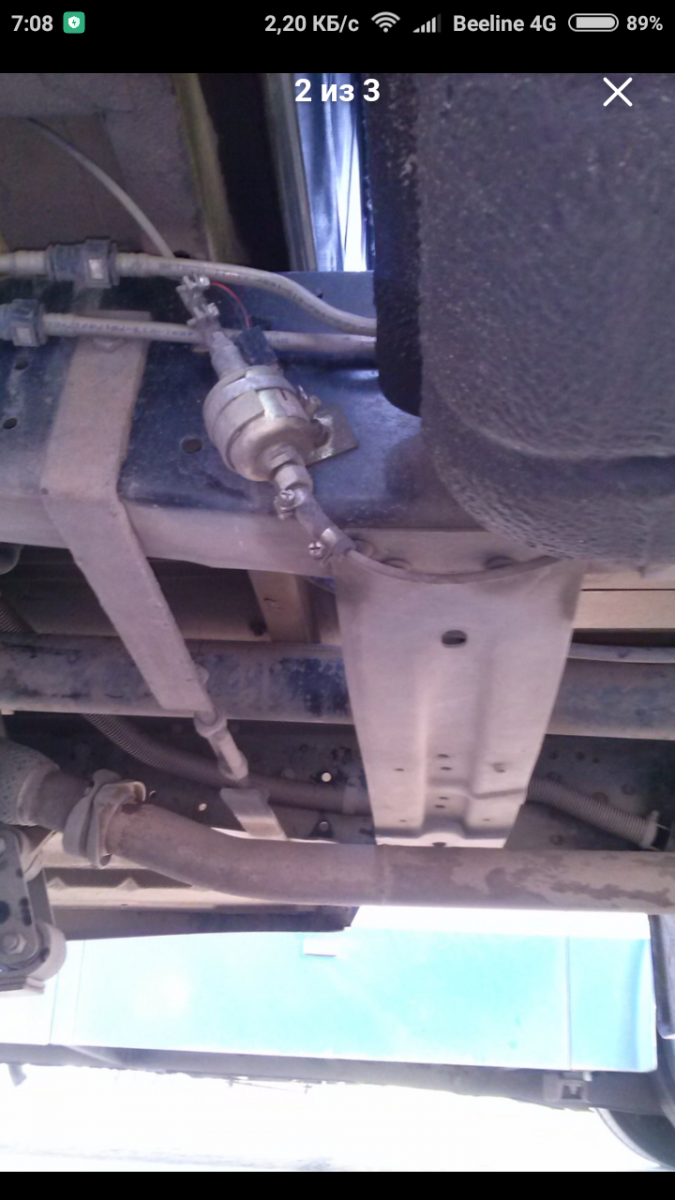

Alex030569 7 106 Опубликовано 28 сентября, 2018 4 тонны смело теперь возите?)4 это жесть!!! Бывает до 3 вожу.Один раз вез 3,5 тонны и 10 паллет по всему кузову,да ещё высокие-треснула впереди,пришлось вставку ставить.После этого прошел тыс 300,полет нормальный. Поделиться сообщением Ссылка на сообщение Поделиться на другие сайты
rusgg 4 004 Опубликовано 28 сентября, 2018 и такая стоит.Но ее не поставишь в перед. Screenshot_2018-09-28-07-51-17-533_com.android.chrome.pngА вот это глупо, на скручивание рамы она никак не поможет, а разворачивание идет снизу, так что и шпильку надо вниз ставить. Да и снимать нагрузку с кронштейна рессоры через раму не конструктивный ход. Подушки все это делают качественнее ,надежнее и интереснее. Поделиться сообщением Ссылка на сообщение Поделиться на другие сайты
Alex030569 7 106 Опубликовано 28 сентября, 2018 (изменено) А вот это глупо, на скручивание рамы она никак не поможет, а разворачивание идет снизу, так что и шпильку надо вниз ставить. Да и снимать нагрузку с кронштейна рессоры через раму не конструктивный ход. Подушки все это делают качественнее ,надежнее и интереснее.Почему глупость,если пробег уже больше пол миллиона.И,кстати,на шпильке присутствуют внутренние гайки,т.е. она не только стягивает,но и не даёт сомкнуться. Изменено 28 сентября, 2018 пользователем Alex030569 Поделиться сообщением Ссылка на сообщение Поделиться на другие сайты
rusgg 4 004 Опубликовано 28 сентября, 2018 Нет хода рамы наверху. Обычно на мои выводы на счет этой шпильки сверху все отвечают типа все так делают Поделиться сообщением Ссылка на сообщение Поделиться на другие сайты
rusgg 4 004 Опубликовано 28 сентября, 2018 Шпильки не имеют жесткости на изгиб, для этого есть трубыА происхождение этой шпильки идет только из за того что в раме есть дырка уже с завода :)Вот в сервисе и придумали ход , как заработать ничего не делая Поделиться сообщением Ссылка на сообщение Поделиться на другие сайты
Alex030569 7 106 Опубликовано 28 сентября, 2018 (изменено) Шпильки не имеют жесткости на изгиб, для этого есть трубыА происхождение этой шпильки идет только из за того что в раме есть дырка уже с завода :)Вот в сервисе и придумали ход , как заработать ничего не делаяЯ сам ставил.Но в любом случае 500 тыс.км это показатель. Изменено 28 сентября, 2018 пользователем Alex030569 Поделиться сообщением Ссылка на сообщение Поделиться на другие сайты
rusgg 4 004 Опубликовано 28 сентября, 2018 У меня друг на 3302 проехал в несколько раз больше , ничего не делал с рамой вообще , подушки поставил в том году и все. Тоже относился к ним скептически, но пошел покупать рессоры, а купил подушки, дешевле однако Поделиться сообщением Ссылка на сообщение Поделиться на другие сайты
Alex030569 7 106 Опубликовано 28 сентября, 2018 У меня друг на 3302 проехал в несколько раз больше , ничего не делал с рамой вообще , подушки поставил в том году и все.Тоже относился к ним скептически, но пошел покупать рессоры, а купил подушки, дешевле однакоНе Кедр случайно? Хотя у него уже давно подушки стоят.И сколько стоят подушки с установкой? Поделиться сообщением Ссылка на сообщение Поделиться на другие сайты
rusgg 4 004 Опубликовано 28 сентября, 2018 Не, не Серега,у него тоже такая стоит шпилька Поделиться сообщением Ссылка на сообщение Поделиться на другие сайты
Alex030569 7 106 Опубликовано 28 сентября, 2018 Не, не Серега,у него тоже такая стоит шпилькаТак сколько стоимость пневмо? Поделиться сообщением Ссылка на сообщение Поделиться на другие сайты
Alex030569 7 106 Опубликовано 28 сентября, 2018 Недавно один жалуется,мол стучит спойлер сверху по кузову,при больших загрузках.Надо,говорит,кузов было чуть дальше поставить.Говорю,ставь вот такие стяжки и ничего стучать не будет.У меня что пустой,что с 3 тоннами,расстояние между верхом спойлера и кузовом,остаётся неизменным. Поделиться сообщением Ссылка на сообщение Поделиться на другие сайты
rusgg 4 004 Опубликовано 28 сентября, 2018 Да я же не ставлю пневмо, откуда я знаю.Подушки за 4 тысячи пару он купилОн много не грузит, просто было дешевле, а потом оказалось еще и удобнее Поделиться сообщением Ссылка на сообщение Поделиться на другие сайты
rusgg 4 004 Опубликовано 28 сентября, 2018 Недавно один жалуется,мол стучит спойлер сверху по кузову,при больших загрузках.Надо,говорит,кузов было чуть дальше поставить.Говорю,ставь вот такие стяжки и ничего стучать не будет.У меня что пустой,что с 3 тоннами,расстояние между верхом спойлера и кузовом,остаётся неизменным.То есть рама у тебя не прогибается , это хорошо, но не думаю что дело в шпильках Поделиться сообщением Ссылка на сообщение Поделиться на другие сайты
Alex030569 7 106 Опубликовано 28 сентября, 2018 (изменено) То есть рама у тебя не прогибается , это хорошо, но не думаю что дело в шпилькахНе в шпильке,а в стяжке.На перед шпильку не поставить,только стяжку. Изменено 28 сентября, 2018 пользователем Alex030569 Поделиться сообщением Ссылка на сообщение Поделиться на другие сайты
rusgg 4 004 Опубликовано 28 сентября, 2018 (изменено) Ну может еще подраммник стоит , а у него нет У меня вообще ничего нет от траверсы коробки , до поперечины передних кронштейнов задних рессор. Только две траверсы подвесныхДаже не модных стремянок нет Изменено 28 сентября, 2018 пользователем rusgg Поделиться сообщением Ссылка на сообщение Поделиться на другие сайты
Chelsea 2 Опубликовано 28 сентября, 2018 (изменено) Я сам ставил.Но в любом случае 500 тыс.км это показатель.не показатель,у меня на старушке сток,пробег Ваш,ничео не делал, 2,5 на каждый день 500-700км.всё гуд. показатель? база длиннаяу соседа 4 ресы пробег 100 возит 3т,рама кривая как сабля Изменено 28 сентября, 2018 пользователем Chelsea Поделиться сообщением Ссылка на сообщение Поделиться на другие сайты
Alex030569 7 106 Опубликовано 28 сентября, 2018 не показатель,у меня на старушке сток,пробег Ваш,ничео не делал, 2,5 на каждый день 500-700км.всё гуд. показатель? база длиннаяу соседа 4 ресы пробег 100 возит 3т,рама кривая как сабляЭто ты уже пипирками меряешься,а я не об этом писал.К тому же у меня 5-метровка. Поделиться сообщением Ссылка на сообщение Поделиться на другие сайты
Chelsea 2 Опубликовано 28 сентября, 2018 Подушки все это делают качественнее ,надежнее и интереснее.можно подробней пожалуйста ,по 3т. хочу брать, Поделиться сообщением Ссылка на сообщение Поделиться на другие сайты
Alex030569 7 106 Опубликовано 28 сентября, 2018 (изменено) можно подробней пожалуйста ,по 3т. хочу брать,Сегодня узнал цену на этот девайс-60 тыс под ключ,с управлением под сидушкой водителя.А три тонны машина и так везёт легко,без подушек. Изменено 28 сентября, 2018 пользователем Alex030569 Поделиться сообщением Ссылка на сообщение Поделиться на другие сайты
Chelsea 2 Опубликовано 28 сентября, 2018 Это ты уже пипирками меряешьсята не зачем,пятиметровку не учёл,а так и коротыши ломают Поделиться сообщением Ссылка на сообщение Поделиться на другие сайты
Chelsea 2 Опубликовано 28 сентября, 2018 этот девайс-60 тыс под ключ,мне ивесной 70 запросили,я имел ввиду-rusgg выше писал дешево Поделиться сообщением Ссылка на сообщение Поделиться на другие сайты
rusgg 4 004 Опубликовано 28 сентября, 2018 (изменено) Сегодня узнал цену на этот девайс-60 тыс под ключ,с управлением под сидушкой водителя.Ну это с управлением,оно дорогое конечно,так то цена пневмо подвески может и до миллиона легко подняться. И сравнивать это с ценой рессоры уж совсем смешно. На самом деле многие просто накачали подушки и забыли, тем более если постоянно с грузом ездишь. Изменено 28 сентября, 2018 пользователем rusgg Поделиться сообщением Ссылка на сообщение Поделиться на другие сайты
