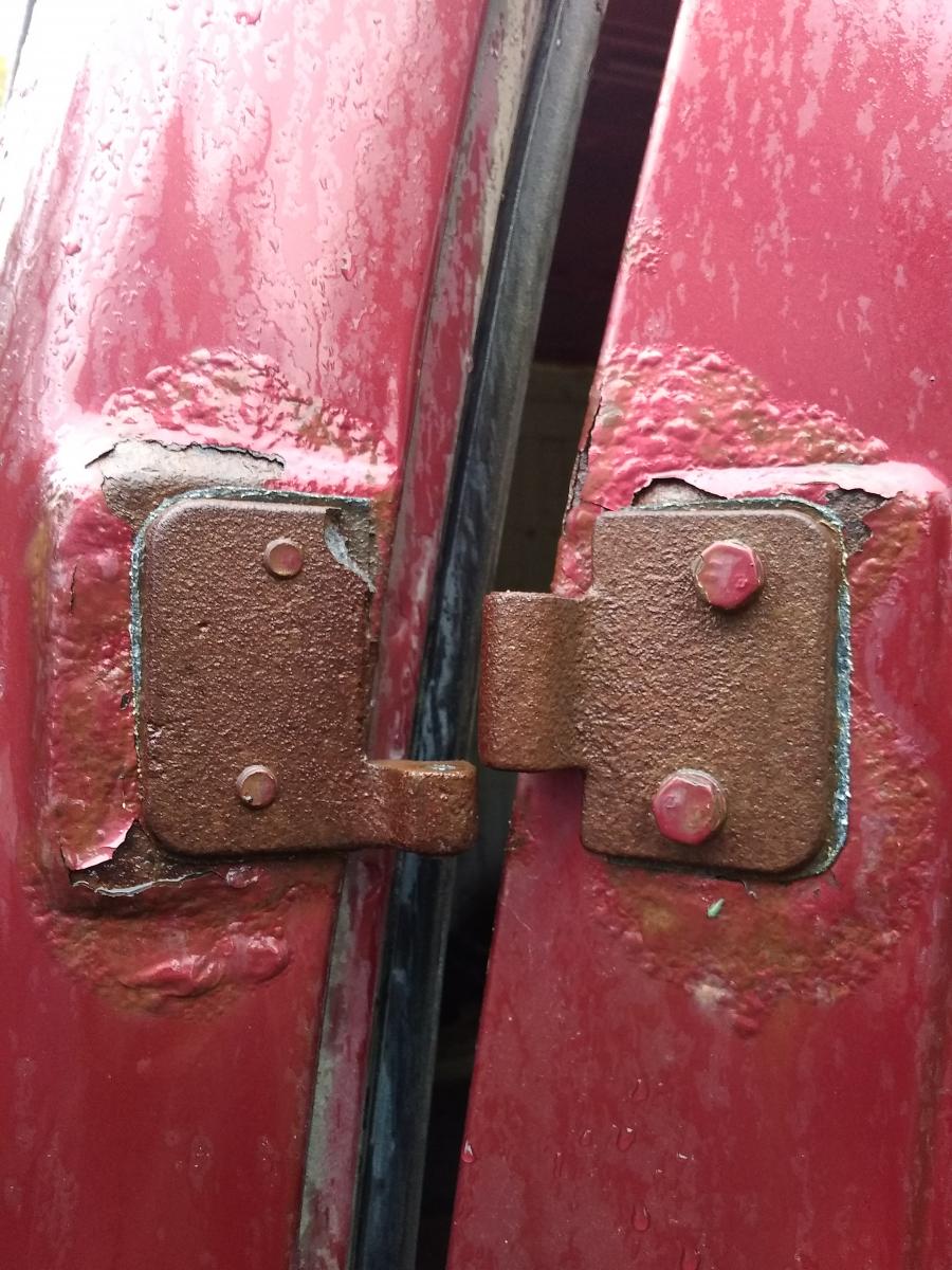

Sigrun 131 Опубликовано 19 августа, 2018 Приключения продолжаются! Пока ехали из лесу домой, совсем безобразно стал себя вести движок. Дёргался на оборотах меньше двух с половиной тысяч и на светофорах стали ощутимо плавать обороты. Найду время, загоню для начала, к электрику.Ну а пока выгружались, поломалась петля. Гы. Прелестная машина))) Поделиться сообщением Ссылка на сообщение Поделиться на другие сайты

Валерий(69) 1 511 Опубликовано 19 августа, 2018 Ну а пока выгружались, поломалась петля. Гы. Прелестная машина)))Гы... Это обычное дело, если двери криво стоят, то будет ломать верхние петли, т.к. они несут основную нагрузку. Оси верхней и нижней петель должны стоять строго по вертикали. Петли литые из чугуна - полное г...но. Можно найти сварные, будут ходить значительно дольше и никогда не лопнут, но будет выедать (стачивать) шток. Еще их нужно периодически смазывать ВДшкой, а также при первом намеке на заедание при открытии дверей. 1 Поделиться сообщением Ссылка на сообщение Поделиться на другие сайты

Валерий(69) 1 511 Опубликовано 19 августа, 2018 ВДшка- это не смазка. Она наоборот всю смазку вымывает.Для петель самое то, другая туда не проходит. Поделиться сообщением Ссылка на сообщение Поделиться на другие сайты
Toyota007 2 891 Опубликовано 19 августа, 2018 ВДшка- это не смазка. Она наоборот всю смазку вымывает.Почитай состав.Тупо керосин с маслом.За бешеные деньги,давно её не покупаю,куча отечественных аналогов есть. 1 Поделиться сообщением Ссылка на сообщение Поделиться на другие сайты

Валерий(69) 1 511 Опубликовано 19 августа, 2018 Почитай состав.Тупо керосин с маслом.За бешеные деньги,давно её не покупаю,куча отечественных аналогов есть.Уайт-спирит - 50 %, двуокиси азота - 25%, минеральное масло - 15 %, остальное силикон, воск, керосин, графит и прочая дребедень.вопрос не по теме ГАЗели, девушка а кем вы работаете?Она - водитель ГАЗели. Поделиться сообщением Ссылка на сообщение Поделиться на другие сайты
