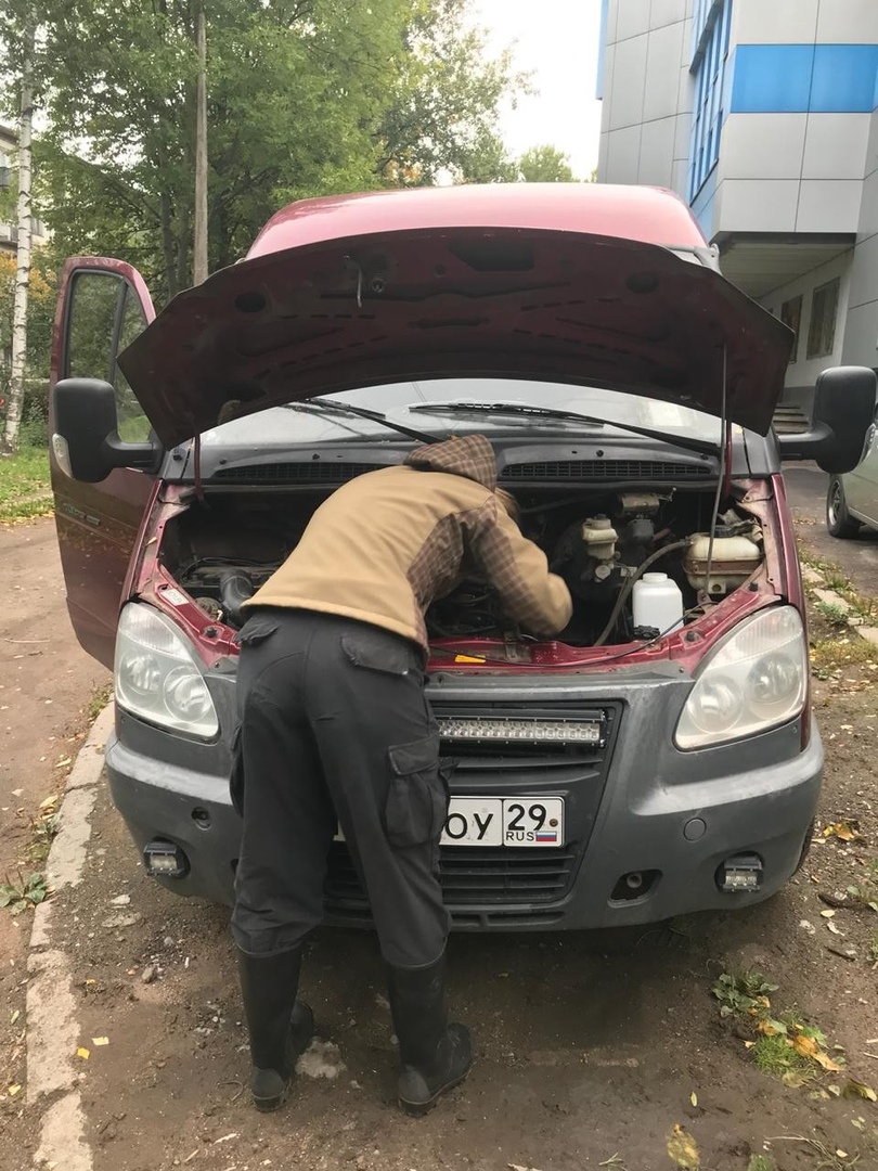

У нас тут маленький праздник, мы коллективным разумом победили проблемы с движком. Напомню, плавали обороты и из выхлопной трубы периодически вырывалось "пых".
Промывка форсунок ни к чему особому не привела, разве что песок из рампы выгребли. Я, талантище, криво поставила рампу, из-за чего кончилась одна из резинок. До кучи, выкрутили свечи и прозвенели провода, которые к ним идут (синие). Последние выдали настолько разнообразное сопротивление, что было принято решение поменять их (на черные) вместе со свечами. Со второго раза закупили подходящие резинки и вуаля, движок работает ровно, обороты больше не скачут, никаких "пых" и вообще, загляденье  ^_^

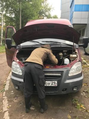

Фото постановочное, нет инструментов рядом  :P
ZAN57
А задница чья? :rolleyes:
vlad75
Хорошему мастеру инструмент не нужен. :)
