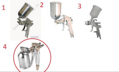

yar99 1 024 Опубликовано 13 марта, 2019 Ок, давай с картинками. Объясняю что не понравилось мне.1. Когда что-то красишь под машиной, надо видеть что ты красишь, значит надо освещение. Подать свет не всегда удобно, руки не всегда свободные. А тут ещё бачёк этот тень даёт .. В общем бачёк мешает освещению. 2. В некоторых местах и рукой-то не везде залезешь, пуликом напрямую не попасть, а тут ещё и бачёк ... В общем в узкое место при всём желании не залезть, если бачёк сверху. Было не раз когда приходилось выставлять сопло почти параллельно "потолку", буквально упирая дюзу в "потолок" (дно то есть). Опять бачёк не в тему .. 3. В некоторых узких местах надо красить в круговую, а там и так места мало, залезешь туда с бачком, стопудово начнёшь им за всё цеплять, собирая на нём краску. 4. На деле не проверял, но если бачёк повернуть строго вверх вместе с соплом, факел обоссыт полбачка. ... Бачёк будет почти весь выше сопла. Не знаю короче, мне торчащий вверх бачёк не воткнул совсем. А с не большим нижним просто сказка. Поворотный так всё равно не развернуть, он всегда крышкой вверх будет. Да и сбоку постоянно висит, мешает. Про " бачок почти не выступает за габариты самого пульта" всё видно на картинках."бачок поворачиваешь то- же вверх крышкой, крышка не касается потолка" - он и не касается, если не касаться. Если есть место. Но мешается своим присутствием. "спокойно красишь, ничего не вытекает" - если бачёк крышкой вверх, не вытекает. Но бачёк вверху .. ну на .. ."был с нижним бачком" - со штатным нижним отстой. Бачёк приходится переделывать чтобы нормально работать. Бачёк можно сделать вообще вплотную к пулику на уровне ручки, я так и хотел сначала сделать, но торопился и попробовал сначала так как на фото. В принципе, меня всё устроило. "Так и не понял, зачем выворачивать бачок крышкой вниз?" чтобы бачка не было сверху; чтобы он не торчал вверх. " Даже теоретически нет такого пространственного положения в котором им нельзя работать..." - за кронштейном рессоры днище надо покрасить. Поверхность днища, которая вплотную к раме, которая на подушки на раме лежит. Там где кронштейн тросов ручника мешает со всех сторон .. Это всё лёжа на спине на полу, а машина стоит на том же полу на колёсах. Малость придомкрачена, чтобы разделить раму от кузова. Прямого попадания факелом во многих местах нет, приходится заносить пулик ближе, через тросы, карданы, кронштейны .. И если бы у пулика постоянно торчащий вверх бачёк ещё .. Короче, нафик. Нижний маленький бачёк всё решает) И дюзу могу прямо в днище упереть. расположив факел практически параллельно днищу. И бачок ни во что не упирается и не мешает в щели всякие пролезать вместе с пуликом. Ему бы ещё гибкий наконечник, вообще бы цены не было. Хочешь ты или нет, твой, пусть даже поворотный бачёк, всегда на пулике и всегда задаёт габарит, его постоянно надо вертеть, поворачивая как надо, чтобы вверх был постоянно. То есть у тебя в руке всегда пулик + бачёк. А я когда свой в руке держу, у меня в руке только один пулик) НЕТ бачка) Про бачёк вообще забываю постоянно. Вообще его не ощущаю.) Как будто и нет его) Вот в этом всё и дело) Только с лева с низу нормальный , так как он может наносить полоску краски высотой 15-20 см и толщиной 1-3 см ,в зависимости от регулировки, остальные носят точечно(кружочком) Поделиться сообщением Ссылка на сообщение Поделиться на другие сайты
ZAN57 3 432 Опубликовано 14 марта, 2019 (изменено) У меня с поворотным рассекателем факела, как обычно тарелочка под зажиное кольцо, с 2мя отверстиями на тарелке и 2 рожка с 4мя отверстиями, как на верхних.на фото. Изменено 14 марта, 2019 пользователем ZAN57 Поделиться сообщением Ссылка на сообщение Поделиться на другие сайты
Серёга7 139 Опубликовано 14 марта, 2019 У меня без "рогов" был только один пулик - маленький пластиковый, бытовой, одевался на бутылку. С него начинал когда-то давно. Можно было красить с насоса. Там факел вообще практически не регулировался. Но красил точно не плоской полоской. Остальные пулики были только рогатые, следовательно можно было регулировать факел от струи до плоской широкой полосы. yar99,не пойму никак, как нижний пулик может красить широкой полосой ?, у него же нет для этого никаких технических возможностей. Только круглое сопло, значит оно будет красить только струёй или регулируемым зонтиком. Рогов-то у него нет, чтобы факел в плоскость формировать. Поделиться сообщением Ссылка на сообщение Поделиться на другие сайты
ZAN57 3 432 Опубликовано 14 марта, 2019 (изменено) Там хитрость в зазоре между зенкой иглы и наружной обоймой. По моему и на фото щель видна. В эту щель и выдувается воздух. А под наружную обойму воздух подается из отверстий в кольце, оно поворотное, так же как у нас эта тарелка с рогами. Поэтому и факел поворачивается уширениями вбок или вниз-верх. Имел в руках такой пистолет в армии, он прилагался к Тесловскому локатору в ЗИП. Но факел никогда не был совсем широким, скорее овал или эллипс. Изменено 14 марта, 2019 пользователем ZAN57 Поделиться сообщением Ссылка на сообщение Поделиться на другие сайты
Серёга7 139 Опубликовано 14 марта, 2019 Хм, тут пока в руках не повертишь и не разберёшь, не понять. На вид всё круглое и плоский факел получать не из чего. Поделиться сообщением Ссылка на сообщение Поделиться на другие сайты
ZAN57 3 432 Опубликовано 14 марта, 2019 Ветер из кольцевой щели выходит не равномерно, не одинаково по окружности кольца... и сжимает факел с 2х сторон. То же самое, что дырочки на нашей терелке. Поделиться сообщением Ссылка на сообщение Поделиться на другие сайты
yar99 1 024 Опубликовано 14 марта, 2019 (изменено) У меня без "рогов" был только один пулик - маленький пластиковый, бытовой, одевался на бутылку. С него начинал когда-то давно. Можно было красить с насоса. Там факел вообще практически не регулировался. Но красил точно не плоской полоской. Остальные пулики были только рогатые, следовательно можно было регулировать факел от струи до плоской широкой полосы. yar99,не пойму никак, как нижний пулик может красить широкой полосой ?, у него же нет для этого никаких технических возможностей. Только круглое сопло, значит оно будет красить только струёй или регулируемым зонтиком. Рогов-то у него нет, чтобы факел в плоскость формировать. Я же написал , с лева нижний, тот что бачком к верху. У меня такой же. Изменено 14 марта, 2019 пользователем yar99 Поделиться сообщением Ссылка на сообщение Поделиться на другие сайты
Серёга7 139 Опубликовано 15 марта, 2019 Я же написал , с лева нижний Слева нижний. :) Поделиться сообщением Ссылка на сообщение Поделиться на другие сайты
yar99 1 024 Опубликовано 15 марта, 2019 Слева нижний. :)3 (третий) Поделиться сообщением Ссылка на сообщение Поделиться на другие сайты

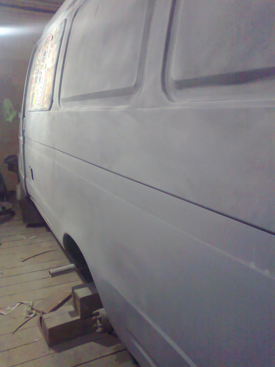

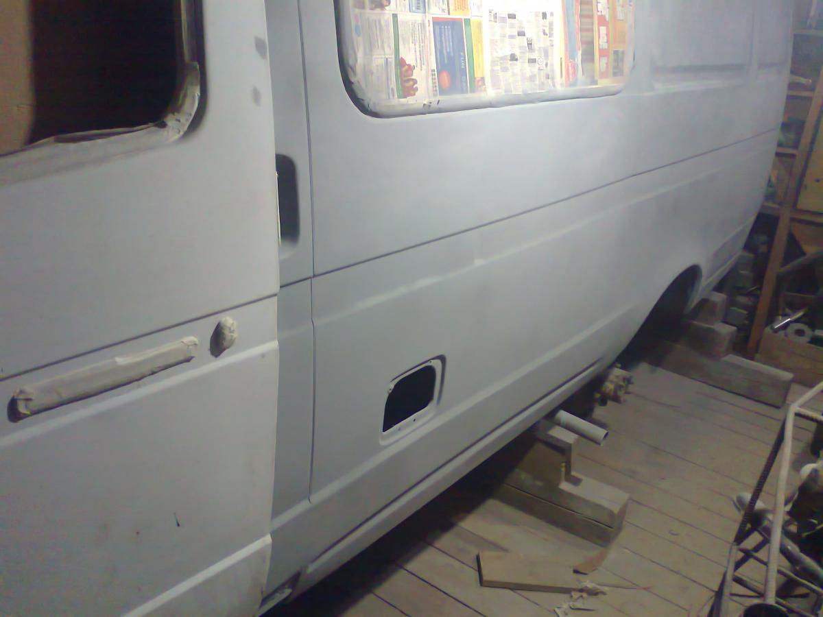

Серёга7 139 Опубликовано 15 марта, 2019 (изменено) Вчера на ночь наконец-то загрунтовал скорлупку. Грунт реафлекс акрил серый.До этого мазал его кистью, местно, отдельные элементы. Кистью, потому что и не лицевые, и всё равно под дальнейшую обработку с покрытием, и чтобы с пуликом лишний раз не мазаться по мелочи. Встаёт с гарантией, нормально. А кузов в таких объёмах на лицевых поверхностях не станешь же кистью .. Задул всё пуликом. Высохло. Стал смотреть что получилось .. Не, я конечно делал скидку на то что пулик не идеальный, и что освещение так себе. Грунт местами лёг как наждачка, а местами ровно. Но удивило другое - много где провожу по грунту рукой, и грунт осыпается пылью. Сыплется не весь, только часть наружи. Осыпается как бы частично, как будто наружная шелуха отшелушивается. Понял бы если наждачкой шлифовал, но он сыплется просто от руки. Там где осыпается, то осыпается пости до просвечивающей основы, но весь не слезает. Пытаюсь понять чо за фигня. Ведь наводил всё одинаково, грунтовал тоже одинаково, закрывал до нормального закрытия основы. .. Думаю что или с расстоянием от пулика до кузова может переборщил, или давление тоже сыграло роль. Давление на глаз ставил, побольше,. чтобы грунт веселей дуло. Хоть и наводил заведомо пожиже, чтоб в бачке грунт не успевал густеть. Думаю, может как раз побольше разбавителя + расстояние побольше, и привело к такому эффекту. Получается что в наведённом грунте много не собственно грунта + пока от сопла долетит до кузова, превращается из тумана в сухую каплю. Там где грунтовал с более близкого расстояния, получилось вроде получше. И ровнее, гораздо глаже, и осыпания почти нет. В общем, думаю ... Типа разбор полёта .. Пытаюсь понять косяк. А косяк явно мой. Похоже всё это дело теперь отшлифовать от осыпания осыпающегося и ровной поверхности, и дубль два с учётом ошибок. После шлифовки всё равно краской крыть бесполезно. Дошлифую до проплешин в грунте. Изменено 15 марта, 2019 пользователем Серёга7 1 Поделиться сообщением Ссылка на сообщение Поделиться на другие сайты
Серёга7 139 Опубликовано 15 марта, 2019 Думаю, что ещё не учёл особенности грунта. + освещение так себе. Надо нормально крыть до "намокания" поверхности, а не просто до цвета. Когда пылил, думал что грунт сам по себе матовый и "мокрого глянца" при нанесении вроде как быть не должно. Казалось, что всё что легло, уже по определению мокрое и "прилипло". Боялся перемочить и довести до подтёков. Но самое смешное, что именно там где намочил нормально и дошло до пары подтёков, именно там грунт лёг хорошо. Значит всё таки надо мочить поверхность нормально, и расстояние брать поближе. Крашу далеко не каждый день. По этому что-то в памяти забывается. Последний раз, недавно красил обычной однокомпонентной краской детали которые не на виду. Снова вспоминал, снова приноравливался, подбирал давление и подачи. Но краска ведёт себя иначе. Более укрывистая, лучше растекается, и на расстояние так не реагирует. Всё что покрасил, всё легло хорошо. Всё прилипло без намёка на косяки. Поделиться сообщением Ссылка на сообщение Поделиться на другие сайты

Серёга7 139 Опубликовано 18 марта, 2019 Облил вчера на ночь эпоксидником. Вроде ничего получилось) Наводил пожиже, пылил поближе, мочил помокрее, давление на пулике завернул в минимум. Вылил две банки грунта. И ... чота мне с эпоксидником больше понравилось работать, чем с акрилом. Во всяком случае через пулик. Правда и пулик на этот раз немец был. Не знаю в общем пока, как словами рассказать,) По другому как-то всё))Серым по серому при хреновом освещении, правда, тот ещё секс красить)) Но приноровился.) Смутило другое. Все и везде пишут что эпоксидный грунт сохнуть будет гораздо дольше чем акрил. Сутки, в среднем. У меня он встал буквально на глазах. После первого захода, пока наводил на второй бачёк, по мокрому с трудом нашёл где остановился. А когда начал вторую банку, поверхность покрытая первой, уже не липла. :blink: Задние двери грунтовал первыми, думал, когда через сутки высохнет, переверну и загрунтую обратную сторону. В итоге, в самом конце запросто перевернул их уже высохшие, и загрунтовал обратную сторону. Хм .. наверное опять что-то не так сделал ;) Но в целом доволен, грунт лёг хорошо, ровно, растёкся нормально. Немного маленьких подтёков зашлифую. Подтёки, это чисто хреновое освещение и серое по серому. Было бы всё норм, подтёки были бы реально исключены. Сегодня уберу подтёки, матану немного, и скорее всего покрашу в цвет) А, ещё один прикол сегодня нарисовался. Приколол компрессор. На "холодную" запускаться отказывается. При чём это так постоянно в последнее время. Туго гудит и едва крутит. Сначала грешил что в сети напруга маленькая. Проверил, всё норм. Пробую снова, то же самое. Недавно поменял масло в компрессоре, попробовал грешить на него.Хз, может густое .. :wacko: Но блин, это на сколько оно должно быть густым, чтобы движок компрессор не провернул. Масло брал компрессорное. Рядом стояли две банки, шеловское, пипец нефига не дешёвое, и лукойл. Взял второе. Пока попробовать. Когда сливал родное, оно вроде пожиже было. Но вроде не на много. В общем сегодня пытаюсь его запустить ... Пытается крутить, потом встаёт и гудит. Отключаю. И всё снова .. Короче, беру фен, грею картер компрессора (это при том что с утра в гараже +13), и, гад, запускается как миленький. Когда поработает, после остановки, снова уже не тормозит. Включается сам при падении давления. Так было в первый раз ... Утром. Ближе к вечеру всё по-новой. В гараже уже +25. Компрессор снова шлёт. Снова фен .. Бесполезно. :wacko: Пытаюсь его "заводить" практически как машину: покручу. отпущу. Покручу, отпущу .. Так и "завёл". И снова потом сам работает. Чо за фигня ?, кто нить сталкивался ? .. Пытаюсь придумать что может быть, пока ничего внятного не придумал. Компрессор не молодой, лет ему ..ээ.. да не меньше десяти. Брал его примерно тогда же когда и пулики, может чуть раньше. Ну может максимум 15 .. .Но пользовался мало, от случая к случаю. Покрасить что-то изредка, да продуть что нибудь. Больше стоит. Думаю, может в автоматике дело, которая на компрессоре ? Чему там ещё чудить ... Движок, на деле, крутит, компрессор маслает .. Значит им это делать что-то мешает .. Поделиться сообщением Ссылка на сообщение Поделиться на другие сайты
