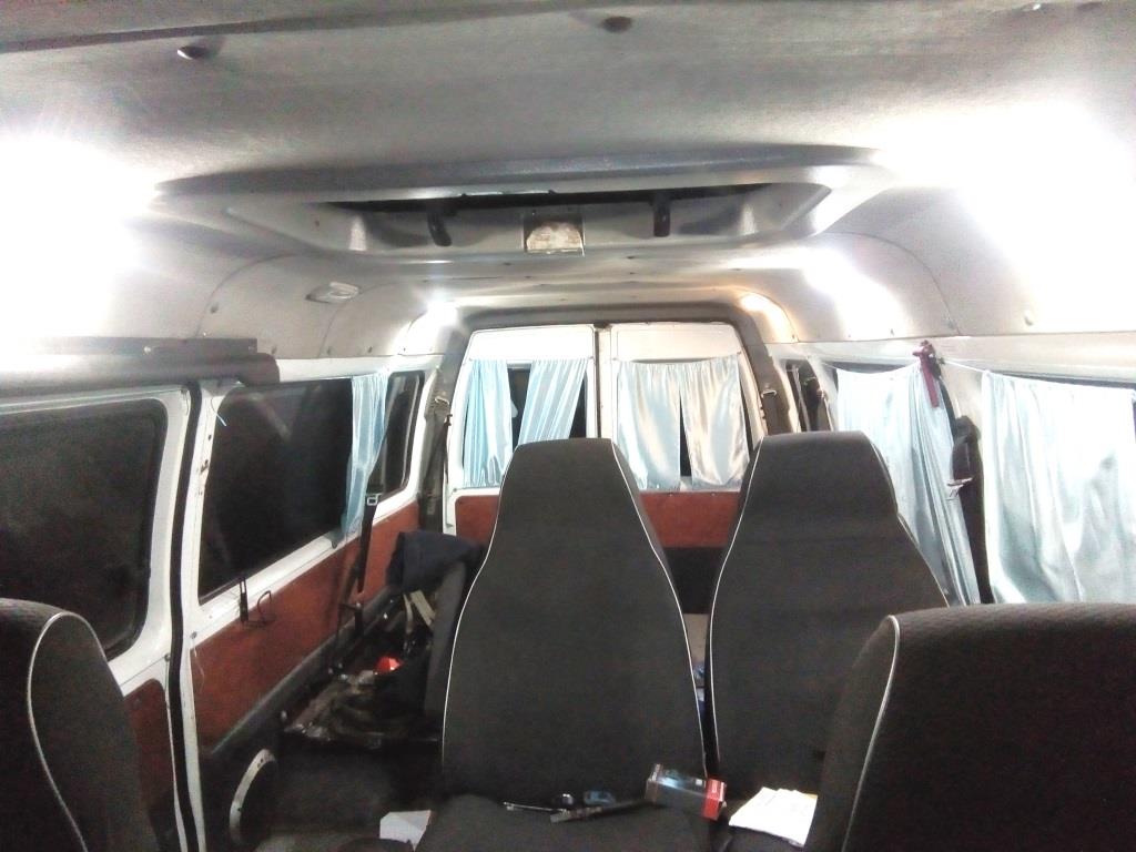

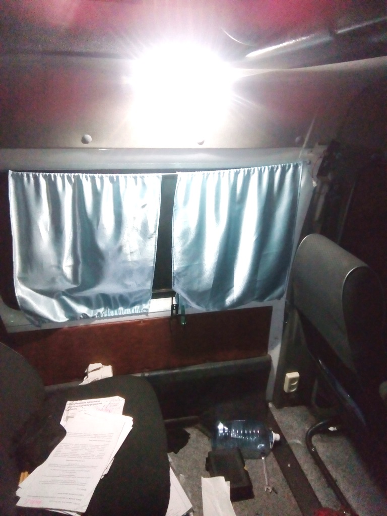

ZAN57 3 545 Опубликовано 21 марта, 2019 Вот фото плафонов светодиодок для ЦМФ из ГДМ. Сразу видно новые СД и старый плафон с желтыми лампочками сзади слева. Светло как днем. 1 Поделиться сообщением Ссылка на сообщение Поделиться на другие сайты
Volk8181 256 Опубликовано 21 марта, 2019 Вот фото плафонов светодиодок для ЦМФ из ГДМ. Сразу видно новые СД и старый плафон с желтыми лампочками сзади слева. Светло как днем. Хороший свет. Поделиться сообщением Ссылка на сообщение Поделиться на другие сайты
yar99 1 030 Опубликовано 21 марта, 2019 Вот фото плафонов светодиодок для ЦМФ из ГДМ. Сразу видно новые СД и старый плафон с желтыми лампочками сзади слева. Светло как днем. У меня тоже светодиоды, как дом культуры свет. Рабочий бардак, у меня не лучше (а может и хуже) постоянно убираю , а одно и тоже Поделиться сообщением Ссылка на сообщение Поделиться на другие сайты
ZAN57 3 545 Опубликовано 22 марта, 2019 (изменено) Это не просто рабочий бардак... хуже. Я же сейчас переделываю сиденья 3го ряда, делаю кровать- трансформер, всё раскидано. За 2м рядом внизу видно только раму 3х местного ряда, без сидушек. Эта часть уже сделана, теперь снять/поставить сидушки- все 1- 1,5мин, включая вынос из салона/затаскивание. Уронить/поднять все спинки и того быстрее- 20 сек. Вот научусь в тюбе публиковаться, сниму видео. Правда сидушки пока голые, обивку еще стирать надо, немного штопать. Но чехлы у всех всё равно одинаковые, как на снимке. Покупал на авторынке комплект из 10шт для передних волговских сидений. Их везут к нам из Самары, заодно ткань в запас. Свет да. чертить можно легко. Я поэтому и сделал включатель отдельно для светильника над столиком, тк слишком ярко во всем салоне, когда свет нужен только для кока, над столиком. Он же получается напротив сдвижной двери, что гуд- включаю при посадке/высадке, при работах рядом с дверью на улице. Штатный светильник 3221 на подножке это смех... Даже мощную лампу вставить- он светит на саму внутреннюю подножку и в глаза. Землю и наружную подножку не освещает. Всё хочу в торец сдвижной двери мощный светодиод поставить, чтобы именно землю освещал. Изменено 22 марта, 2019 пользователем ZAN57 Поделиться сообщением Ссылка на сообщение Поделиться на другие сайты

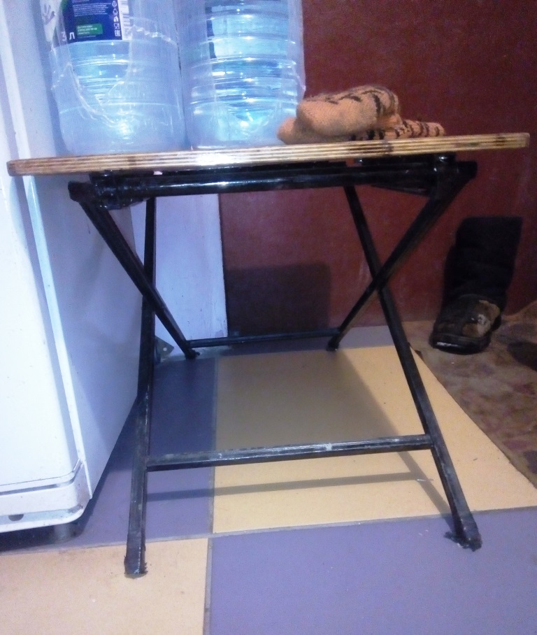

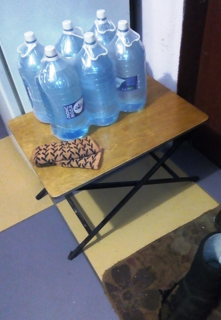

ZAN57 3 545 Опубликовано 25 марта, 2019 У меня вот такой столик.Жаль внизу не сфотал, принцип регулировки высоты. Позже сфотаю. Самому сделать полдня, я так и сделал за день отъезда на море, тк не нашел в магазинах и на сайтах подходящего. Заводской отпал сразу, хотя бы по причине невозможности использования на природе, невозможности регулировки по высоте... а жене это крайне необходимо для больных ног в поездке, на её месте кока у меня за спиной. на фото светиильников выше на сообщениях это место видно, там почти метр от 1 до 2го ряда. Поделиться сообщением Ссылка на сообщение Поделиться на другие сайты
ZAN57 3 545 Опубликовано 25 марта, 2019 (изменено) 4 положения по высоте- от 45см до 70см. Думаю ещё и откидную крышку добавить, по принципу книжки, как сейчас делаю кровать из спальника. Но на 4-5 человек итак хватало.По весу меня не выдерживает, если сесть (90кг), профили начинают немного проседать, дочь или внука держит легко.Вес всего 4-5кг, надо замерить. Сделан в основном из профиля 15*15, только фиксатор положения вверху из 20*20, так надежней. Зимой, когда не нужен, на веранде живёт, у двери в гараж, и всегда нужен (на фото там и есть). А в эти выходные я затемпературил, после пятничной борьбы с мокрым снегом на крыше, на ветру, так меня удачно изолировали в спальне, ел за этим столиком, сел на табуреточку перед теликом и Ок! Со скатерочкой, как в ресторане. Нужная вестчь! То жареного карпа принесут, то цыпленка в табаке с хмели- сунели... Век бы так болеть, но время дорого, кровать медленно продвигается, хотя саму откидную полку сварил, осталось наложить полосы на стык фанеры, приварить рояльной петлей и покрасить... Изменено 25 марта, 2019 пользователем ZAN57 Поделиться сообщением Ссылка на сообщение Поделиться на другие сайты
