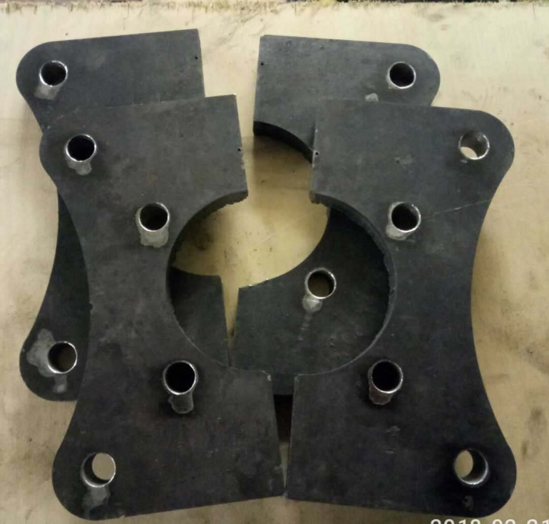

Sobolist73 17 Опубликовано 24 марта, 2019 такие вот Поделиться сообщением Ссылка на сообщение Поделиться на другие сайты
газель2005 2 719 Опубликовано 24 марта, 2019 Sobolist73, Это под какие суппорта ? Поделиться сообщением Ссылка на сообщение Поделиться на другие сайты

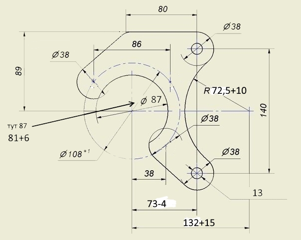

rusgg 4 003 Опубликовано 24 марта, 2019 Такие не пойдут,или варить их. Нужно отвестия крепления на мост делать под резьбу на 10 или 12.И отвестие на 87 под мостИ расстояние до отверстий под супорта меньше на 3мм. Если это из интернета чертежЧертеж примерный Поделиться сообщением Ссылка на сообщение Поделиться на другие сайты

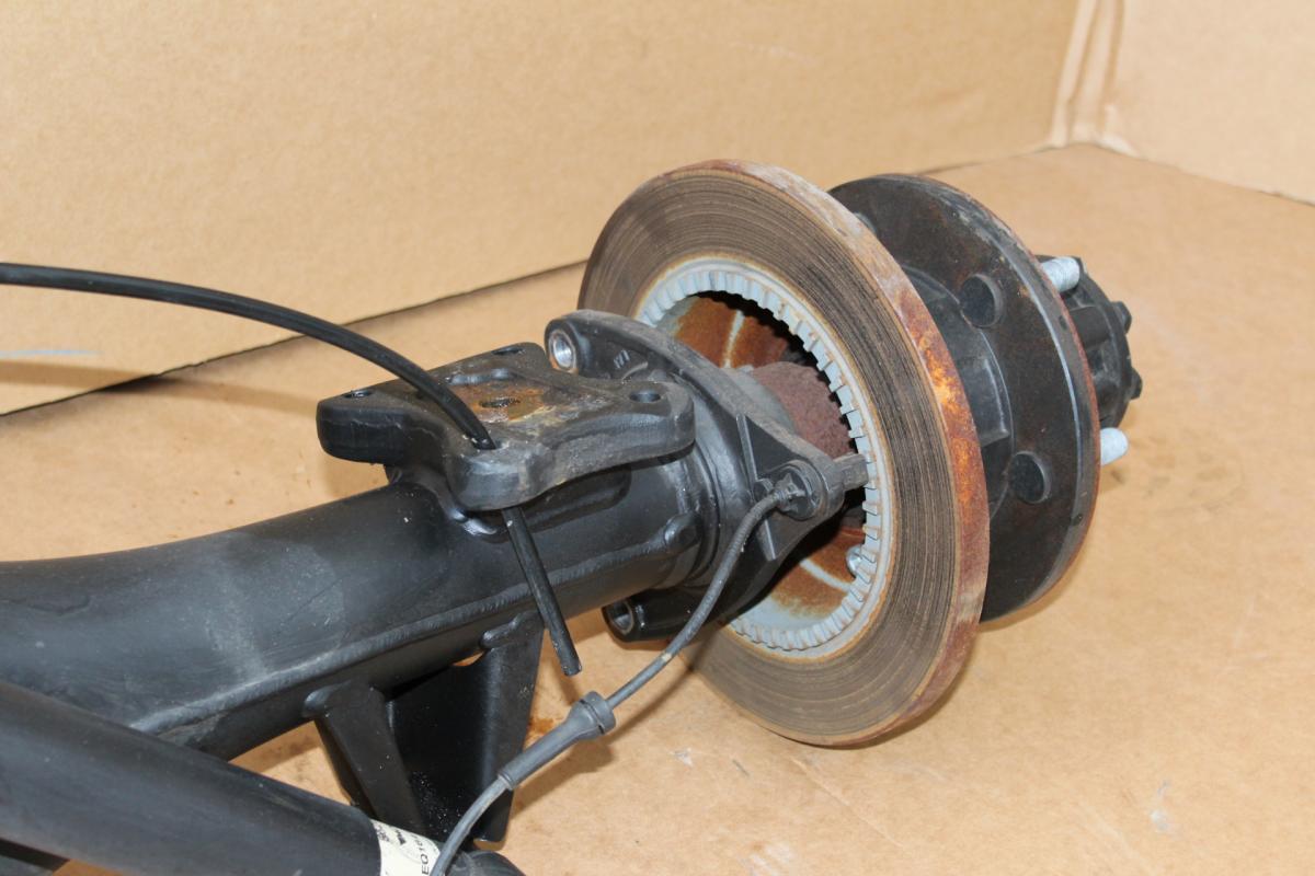

Денис16i 159 Опубликовано 24 марта, 2019 Сварку крепления скобы не кто не пробовал как здесь? Поделиться сообщением Ссылка на сообщение Поделиться на другие сайты
rusgg 4 003 Опубликовано 24 марта, 2019 А что тут необычного Поделиться сообщением Ссылка на сообщение Поделиться на другие сайты
Денис16i 159 Опубликовано 24 марта, 2019 rusgg,если приварить проще на много получается, какие проблемы могут возникнуть в процессе эксплуатации?Мост Ниссан Кабстар Поделиться сообщением Ссылка на сообщение Поделиться на другие сайты
rusgg 4 003 Опубликовано 24 марта, 2019 Никаких,просто мост не поменять если что Чертежей нет нормальных,я так понял еще никто не выложил У меня слишком далеко стоит супорт от диска Дырки надо по месту делать Поделиться сообщением Ссылка на сообщение Поделиться на другие сайты
