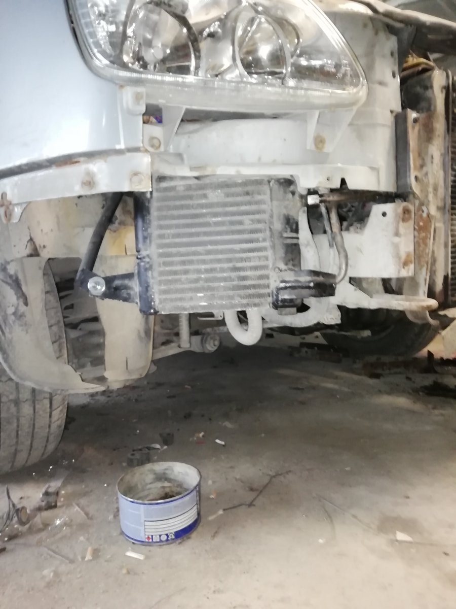

Crady 8 640 Опубликовано 14 августа, 2019 3 часа назад, lkjhg сказал: на акпп они ставят змеевик от умз/змз патриота (маслянный радиатор). мало что ли в продаже радиаторов под масло?любой понравившийся,или систему как на крауне собирай.правда она опять на ож завязана. Поделиться сообщением Ссылка на сообщение Поделиться на другие сайты
Vais25 5 Опубликовано 16 августа, 2019 Я на АКПП поставил радиатор охлождения масла ДВС от Патрола Y61(RD28ETI). Он со встроенным термостатом. Поделиться сообщением Ссылка на сообщение Поделиться на другие сайты
rusgg 4 002 Опубликовано 16 августа, 2019 https://baza.drom.ru/blagoveshchensk/sell_spare_parts/radiator-akpp-nissan-atlas-g3305244350.html Поделиться сообщением Ссылка на сообщение Поделиться на другие сайты
газель2005 2 684 Опубликовано 16 августа, 2019 @rusgg Судя по фото им место уже на помойке.Все мокрые и перепаянные. Поделиться сообщением Ссылка на сообщение Поделиться на другие сайты

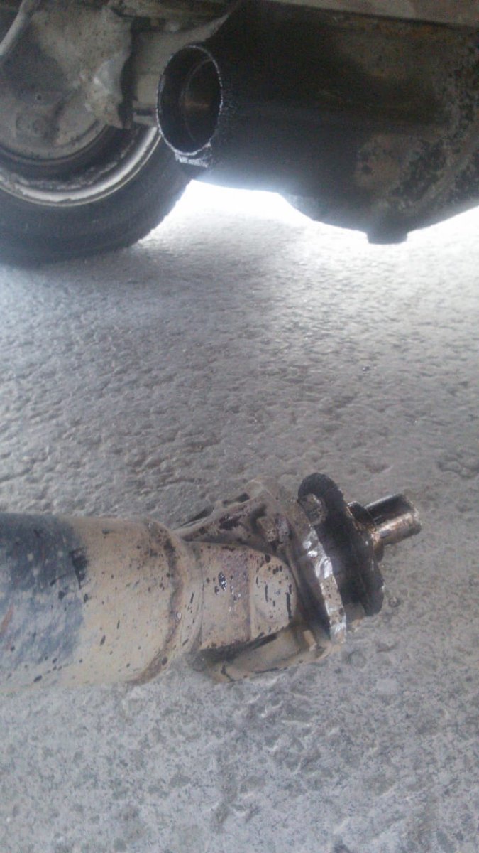

Braams 1 Опубликовано 8 января, 2020 (изменено) Всем газелистам привет. давно не был на форуме стоит у меня на газельвагене 1 uz-fe vvti коробка 5 ступка ставил сам изначально редуктор был 4.55 скорость 80 таха 2400-2500 об. расход от 23 л до 30 л с прицепом что пустой что груженый была тяга но подумав уменьшить расход поставил редуктор волговский на 3.9 расход практически не изменился скорость 80 тахо 1600-1750об расход 25-30л с прицепом но тяга хуже проехал я на этом редукторе где то 70тыс на одиночке веселее даже с 2т расход 22-25л но перед нг побуксовав в снегу с телегой редуктору пришёл п.ц оборвало флянец на мосту поставил редуктор на 4.3 тяга лучше скорость меньше расход 30л газа хожу по маршруту нск красноярск ,нск кемерово нск новокузнецк таскаю до 4.5т Вот моя кормилица вот так оборвало вал Изменено 8 января, 2020 пользователем Braams 1 Поделиться сообщением Ссылка на сообщение Поделиться на другие сайты
rusgg 4 002 Опубликовано 8 января, 2020 С такими нагрузками за редуктором надо следить,а он у тебя явно потел не спроста. Поделиться сообщением Ссылка на сообщение Поделиться на другие сайты
