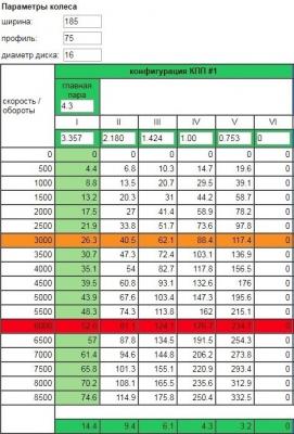

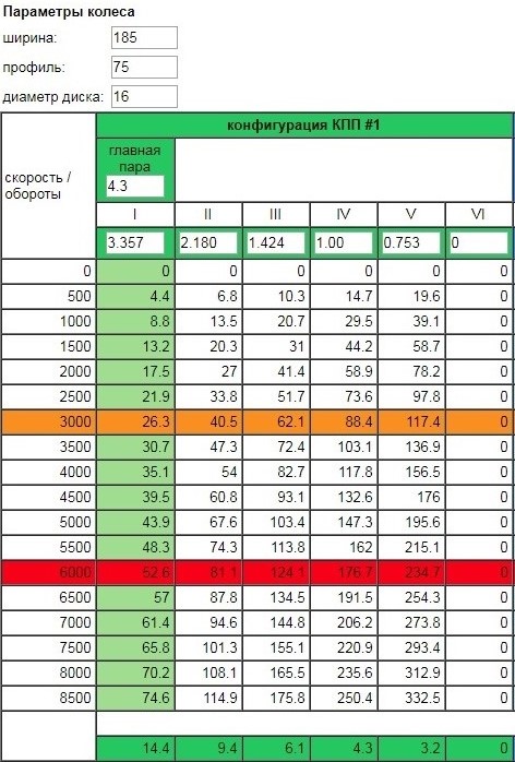

rusgg 4 003 Опубликовано 3 января, 2019 (изменено) При 2 тысячах на 4.5 редукторе скорость 95 на 6 передаче с повышением 0.582 На 5 передаче 0.716 будет скорость 77 при 2х тысячах оборотов Изменено 3 января, 2019 пользователем rusgg Поделиться сообщением Ссылка на сообщение Поделиться на другие сайты

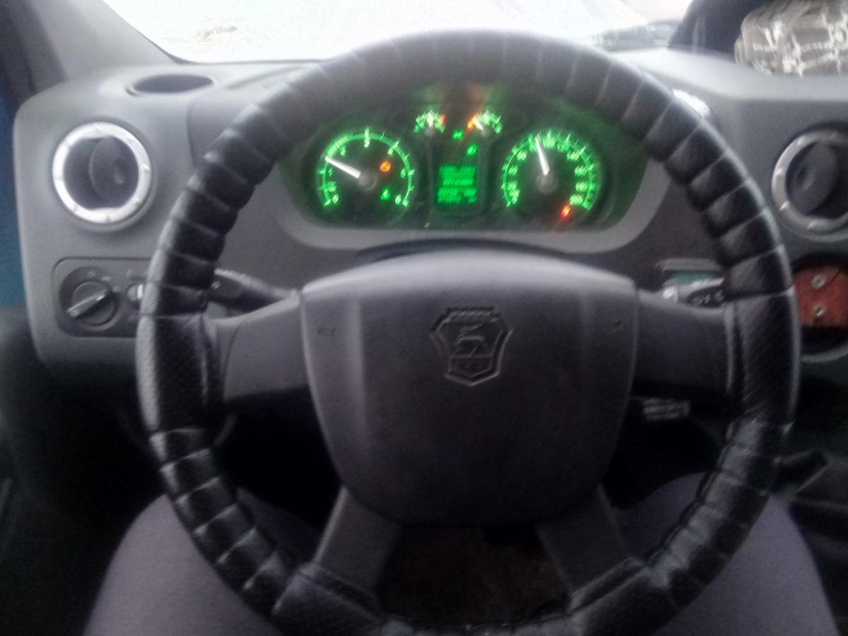

Sobolist73 17 Опубликовано 3 января, 2019 щас вот фотку смотрю с рейса. 1500 об, скорость 80-82 Поделиться сообщением Ссылка на сообщение Поделиться на другие сайты
cazemir 764 Опубликовано 3 января, 2019 А тахометр тебе нормально настроили? 1500.бензинка разве будут держать? Поделиться сообщением Ссылка на сообщение Поделиться на другие сайты
Sobolist73 17 Опубликовано 3 января, 2019 вот если не верите. спидометр показыват +4-5 км/ч сори за качество. резина 205 Поделиться сообщением Ссылка на сообщение Поделиться на другие сайты
rusgg 4 003 Опубликовано 3 января, 2019 щас вот фотку смотрю с рейса. 1500 об, скорость 80-82Это возможно на редукторе 3.14 Поделиться сообщением Ссылка на сообщение Поделиться на другие сайты
Sobolist73 17 Опубликовано 3 января, 2019 блин наврал наверно вам. 2500 об было. щас вот сижу вспоминаю. Поделиться сообщением Ссылка на сообщение Поделиться на другие сайты
газель2005 2 753 Опубликовано 3 января, 2019 (изменено) На 5 передаче 0.716на зад.привод идет обычно а650 с передаточным числом пятой 0.753. Изменено 3 января, 2019 пользователем газель2005 1 Поделиться сообщением Ссылка на сообщение Поделиться на другие сайты
Александр586 25 Опубликовано 3 января, 2019 Что то показывает, наверное, неправильно. У меня заводская пара, 4.3, 3000 об. скорость где то 115 Поделиться сообщением Ссылка на сообщение Поделиться на другие сайты
Денис16i 159 Опубликовано 3 января, 2019 блин наврал наверно вам. 2500 об было. щас вот сижу вспоминаю. это возможно эйфория временная, у тебя ранее стоял эвотык, а значит пара там 4.3!На 3.9 паре и резина 205 наверное может быть так. Поделиться сообщением Ссылка на сообщение Поделиться на другие сайты
колобок 7 167 Опубликовано 3 января, 2019 Что то показывает, наверное, неправильно. У меня заводская пара, 4.3, 3000 об. скорость где то 115205 резина уменьшит обороты Поделиться сообщением Ссылка на сообщение Поделиться на другие сайты

cazemir 764 Опубликовано 3 января, 2019 Че там ставить, на слово верю, но у тебя либо, тахометр не правельно показывает, что скорей всего, либо чудо коробка, 7ступая не меньше, ну может тебе нечаенно главную пару поменяли)) Поделиться сообщением Ссылка на сообщение Поделиться на другие сайты
газель2005 2 753 Опубликовано 4 января, 2019 cazemir, Просто рукожопами сделано местными,но как говорится каждый учиться на своих ошибках. ;) Поделиться сообщением Ссылка на сообщение Поделиться на другие сайты
