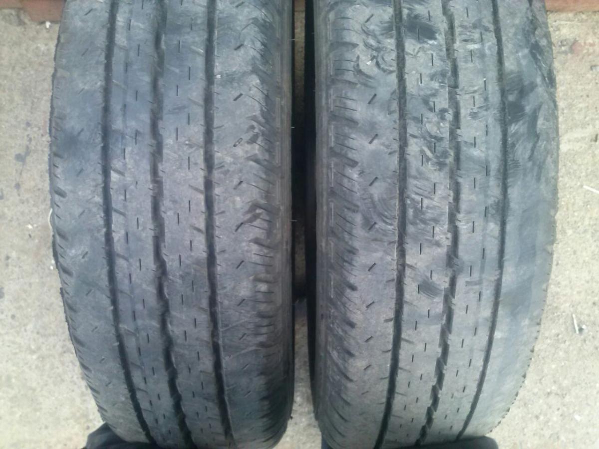

Alex030569 7 023 Опубликовано 8 апреля, 2017 если так то конечно слишком сильно завернули.Или люфт естьНа люфты всё проверили.Заменили один палец,подтянули одну сторону подшипники.Она потом правда опять люфтить начала,через 2 тыс км.Заменил гайку и люфт пропал. Поделиться сообщением Ссылка на сообщение Поделиться на другие сайты
Alex030569 7 023 Опубликовано 8 апреля, 2017 (изменено) На люфты всё проверили.Заменили один палец,подтянули одну сторону подшипники.Она потом правда опять люфтить начала,через 2 тыс км.Заменил гайку и люфт пропал.Так,стоп! А может причина в этой гайке? Вообще.до схождения был люфт в подшипниках с одной стороны.Я их подтянул.Резина была зимняя,её чуть подожрало,но не как при нарушении схождения,не кромку наружную,а по всей плоскости покрышки кусками.Потом поменял резину,после подтяжки подшипников.Поставил новую летнюю.Поехал на схожение.Там обнаружили опять люфт в ступичных подшипниках,с этой же стороны.Подтянули,сделали схождение.Через пару тыс опять люфт там же.Заменил гайку,люфт пропал.Может такое быть,что схождение устанавливалось при люфте ступичных подшиников.Ведь проблема была в гайке. Изменено 8 апреля, 2017 пользователем Alex030569 Поделиться сообщением Ссылка на сообщение Поделиться на другие сайты
Татарин 7 726 Опубликовано 8 апреля, 2017 Может такое быть,что схождение устанавливалось при люфте ступичных подшиников.Ведь проблема была в гайке.Может и так.Гайку подтягивали,колесо вывешено было.Опустили нагрузили,опять отошла.А на гайке-то что, уже резьба лысая была,или лопнутая? Нужно-бы и резьбу на цапфе посмотреть, померить. Поделиться сообщением Ссылка на сообщение Поделиться на другие сайты
Alex030569 7 023 Опубликовано 8 апреля, 2017 Может и так.Гайку подтягивали,колесо вывешено было.Опустили нагрузили,опять отошла.А на гайке-то что, уже резьба лысая была,или лопнутая? Нужно-бы и резьбу на цапфе посмотреть, померить.Нет не лопнутая.Но подтягивали несколько раз,после люфтило опять.Заменил на новую,отрегулировал,всё.Проехал 3 тыс км,люфтов нет.Наверое надо поддомкратить и проверить еще раз.Хотя я и так,на ходу определяю этот люфт-появляется мелкая вибрация,передающаяся в руль,в педали.Чувстуется особенно в момент прикосновения к педалям. Поделиться сообщением Ссылка на сообщение Поделиться на другие сайты

Влад 36 регион 2 099 Опубликовано 8 апреля, 2017 Если жрет только одну сторону , то проблема не в схождение .Качай больше, грузи меньше и будет все хорошоПравое переднее жрёт снаружи. На сервисе определили, что проблема в салейнтблоках. Вчера отогнал. Будут их менять, супорта и ещё, что по ходовой выявят. Поделиться сообщением Ссылка на сообщение Поделиться на другие сайты
rusgg 4 003 Опубликовано 8 апреля, 2017 Если одно колесо жрет, то это развал, в газели с балкой не лечится.Хотя может балка винтом, из за рессор Поделиться сообщением Ссылка на сообщение Поделиться на другие сайты
Влад 36 регион 2 099 Опубликовано 8 апреля, 2017 Если одно колесо жрет, то это развал, в газели с балкой не лечится.Хотя может балка винтом, из за рессорЭто не Газель. Ивеко. Поделиться сообщением Ссылка на сообщение Поделиться на другие сайты
rusgg 4 003 Опубликовано 8 апреля, 2017 Это не Газель. Ивеко.Понятно, у тебя можно все отрегулировать Поделиться сообщением Ссылка на сообщение Поделиться на другие сайты
эдич 3 212 Опубликовано 8 апреля, 2017 Правое переднее жрёт снаружи. На сервисе определили, что проблема в салейнтблоках. Вчера отогнал. Будут их менять, супорта и ещё, что по ходовой выявят.Если начало жрать, уже ничем не остановишь, только устранить неисправность и замена колеса. Поделиться сообщением Ссылка на сообщение Поделиться на другие сайты
Влад 36 регион 2 099 Опубликовано 8 апреля, 2017 Если начало жрать, уже ничем не остановишь, только устранить неисправность и замена колеса.Устранением причины, остановиться же? Колесо можно, наверное, назад во внутрь по диагонали перекинуть? Поделиться сообщением Ссылка на сообщение Поделиться на другие сайты
Alex030569 7 023 Опубликовано 8 апреля, 2017 Устранением причины, остановиться же? Колесо можно, наверное, назад во внутрь по диагонали перекинуть?Если сильно сожрало,то назад.А если немного,то можно и перекинуть на диске.Это не ржавчина,что если её не остановишь.Все делается. Поделиться сообщением Ссылка на сообщение Поделиться на другие сайты

rusgg 4 003 Опубликовано 8 апреля, 2017 Если сильно сожрало,то назад.А если немного,то можно и перекинуть на диске.Это не ржавчина,что если её не остановишь.Все делается.если сильно сожрало то и сзади ей ходить не долго, может 10 тысячь.Сильно в смысле нету протектора.Напомню на всякий случай край шины Поделиться сообщением Ссылка на сообщение Поделиться на другие сайты
Игорь_777 17 Опубликовано 17 апреля, 2017 При регулировке Сход-развала на передней оси должны стоять равно изношенные колёса или новые. Если хоть одно колесо будет с большим износом то тянуть будет в сторону изношенного колеса, пере устанавливать резину на диске на передней оси изношенной стороной вовнутрь смысла нет. Изношенное колесо нужно ставить на заднюю ось, либо убирать совсем, чтобы не дай бог не взорвалось. Поделиться сообщением Ссылка на сообщение Поделиться на другие сайты
rusgg 4 003 Опубликовано 17 апреля, 2017 Ну не знаю, я какие только не ставил.Даже было 205 и 185 было и не тянуло даже при торможении.Хотя 205 была лысая запаска Вот если перевернуть шину на диске, действительно получишь тягу в бок Но это схождение, или балка Поделиться сообщением Ссылка на сообщение Поделиться на другие сайты
Alex030569 7 023 Опубликовано 17 апреля, 2017 Правое колесо сожрало снаружи больше,чем левое левое.Резина была новая,Нокиан.Схождение виновато или все же брак резины? Поделиться сообщением Ссылка на сообщение Поделиться на другие сайты
vlad75 360 Опубликовано 17 апреля, 2017 Развал. Поделиться сообщением Ссылка на сообщение Поделиться на другие сайты
Влад 36 регион 2 099 Опубликовано 17 апреля, 2017 Скока по деньгам? Знаю с год назад замена стоила в районе 70 рублей.Проще самому было сделать.На официальном сервисе заменили шаровые, салейнтблоки, супорта и по мелочи ещё. Так в 70 запчасти и работа обошлись. Это с учётом 14 процентной скидки. Поделиться сообщением Ссылка на сообщение Поделиться на другие сайты
Alex030569 7 023 Опубликовано 17 апреля, 2017 Развал.Развал на Газеле не делается. Поделиться сообщением Ссылка на сообщение Поделиться на другие сайты
vlad75 360 Опубликовано 17 апреля, 2017 Развал на Газеле не делается.Резине от этого не легче. -_- 1 Поделиться сообщением Ссылка на сообщение Поделиться на другие сайты
Alex030569 7 023 Опубликовано 17 апреля, 2017 Резине от этого не легче. -_-При схождении более 3 в + то же резине не легче-наружку жрет. Поделиться сообщением Ссылка на сообщение Поделиться на другие сайты
