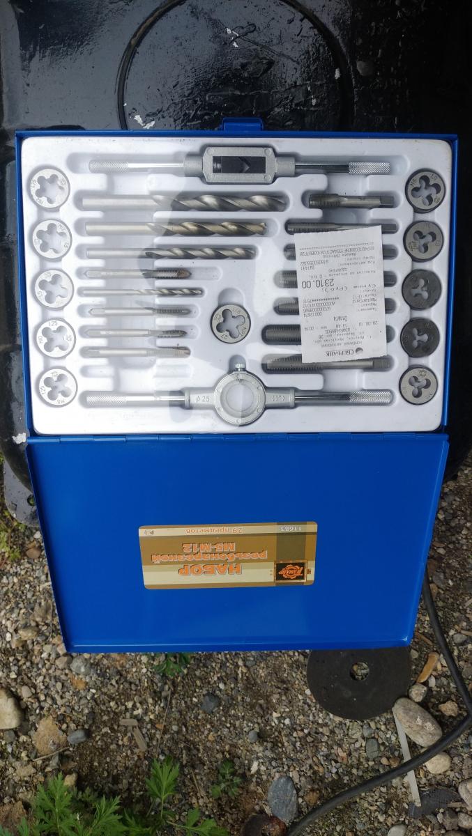

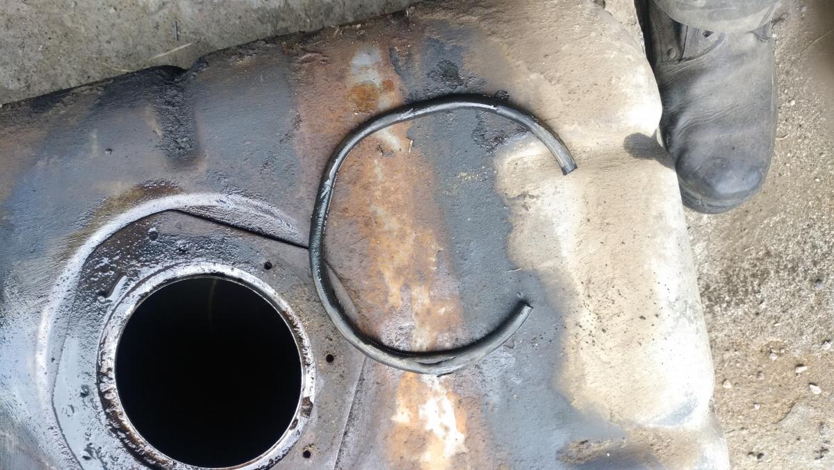

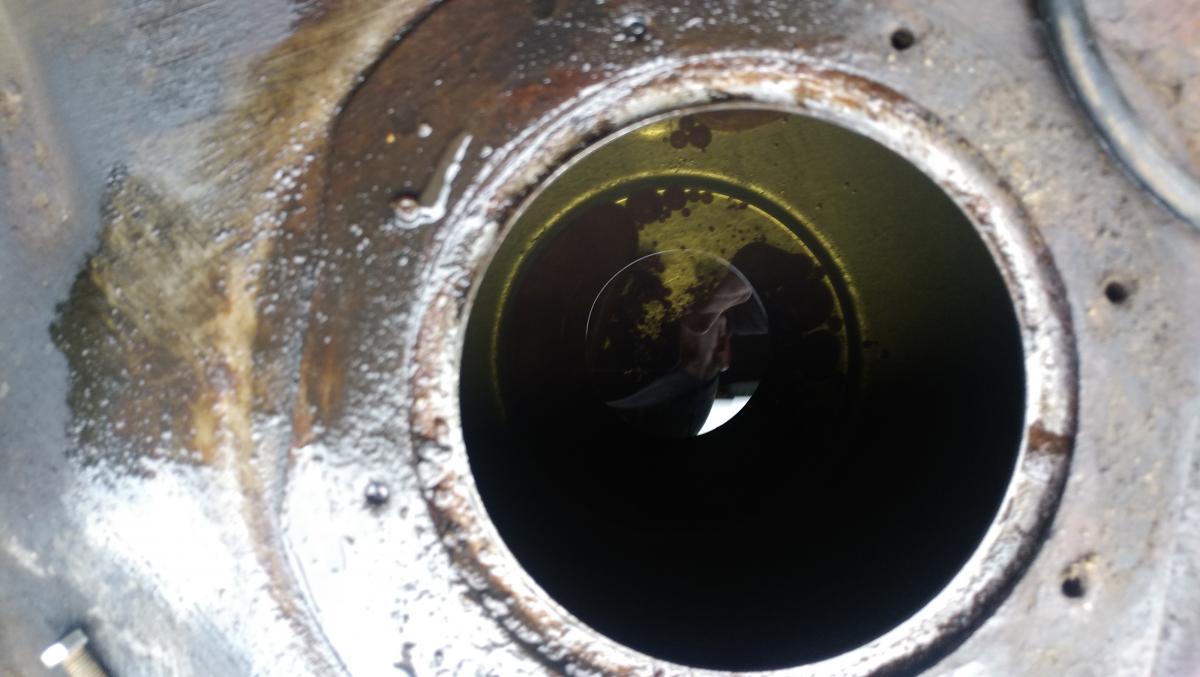

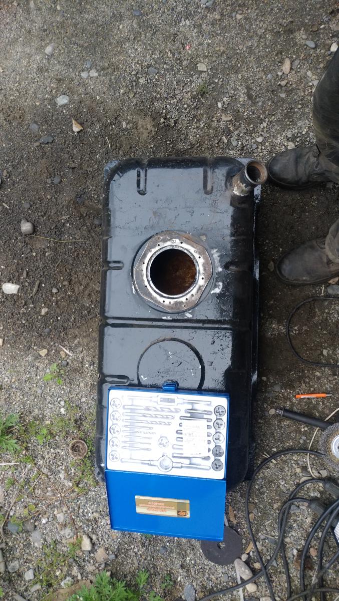

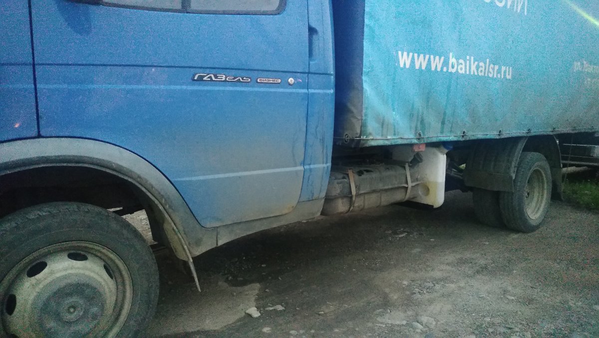

i_ninja 252 Опубликовано 29 июня, 2019 (изменено) Когда покупал машину, то заметил что потеет бензобак, а потом так получилось что навернулся бензонасос, отдал в сервис, поменяли насос. Потеть бак перестал, но начал течь. Играть с огнем страшно поэтому сегодня купил бак с рук, новый бензонасос в сборе, прокладки и набор мечиков что б нарезать резьбу М6 вместо М5. После вскрытия оказалось что ремонтники поставили рваную прокладку, а в баке есть вода."Новый" бак оказался с сюрпризом, у него была дыра в заливной горловине, пришлось отрезать со старого бака горловину и приваривать к "новому". Т.к. металл тонкий, он все время прогорал, в общем присрал как мог, будет течь, куплю новый бак. Изменено 29 июня, 2019 пользователем i_ninja Поделиться сообщением Ссылка на сообщение Поделиться на другие сайты
Вовик 872 Опубликовано 30 июня, 2019 i_ninja, Такие баки обычно паяли. Я горловину паял не сливая бензин. Поделиться сообщением Ссылка на сообщение Поделиться на другие сайты
i_ninja 252 Опубликовано 1 июля, 2019 (изменено) Вовик, у меня из паяльника была только сварка, со старого бака горловину спиливал ножовкой. Сегодня покатался вроде бы все сухо Заменил форсунки, стояли почему то от E2, поставил оригинал бошевские E3. Теперь мотор не колбасит и не подтряхивает. Заехал к знакомому мотористу, приговорил ГРМ, есть шум цепи и на бензине при резком нажатии на педаль мотор будто захлебывается. Так же на низах совсем печалька. В итоге полный ремкомплект ГРМ с разрезными шестернями + новые гидрокомпенсаторы INA + работа выходит на 16 тыс. рубчиков + попутно замена масла еще пара тысяч. На выходных надеюсь заменит. Конечно могу сделать все сам, даж есть транспортир для выставления валов, но как то лениво. Изменено 1 июля, 2019 пользователем i_ninja Поделиться сообщением Ссылка на сообщение Поделиться на другие сайты

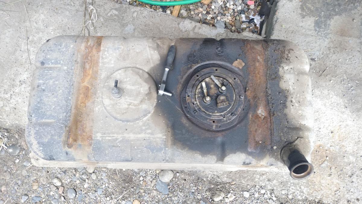

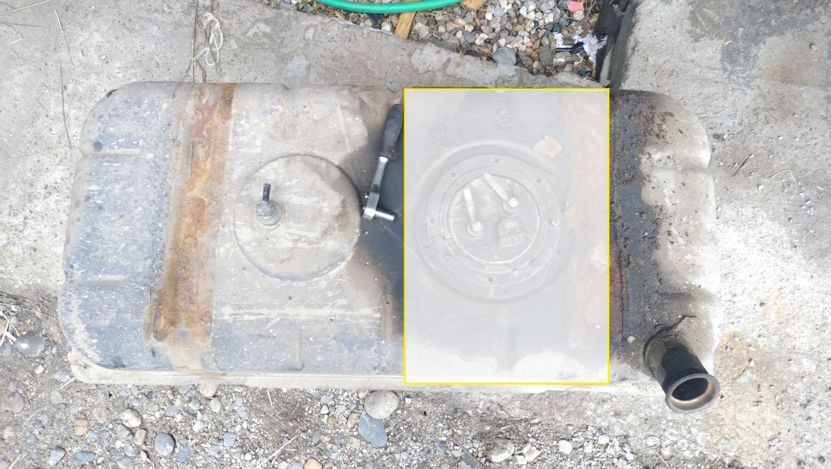

i_ninja 252 Опубликовано 14 июля, 2019 (изменено) За пару неделек выяснилось что бак таки потеет, меня это достало и я купил новый бак. Что б я еще раз взял бу запчасть, ну нафиг. Все поставил, подключил, теперь все отлично. Хотел взять на 120 литров, но в комплекте не было монтажного комплекта, поэтому взял стандартный. Газовый бак на 130 литров, пока не сильно заставляет думать о запасе бензина.После получения денежки я записался на замену ГРМ. Вскрыли мотор, оказалось что метки были очень сильно смещены, впуск на 6, выпуск на 5 градусов. Поэтому у меня и был провал на низах. Поставили ГРМ с разрезными шестернями, сразу выставив их под работу на газу. Так же сразу заменили гидротолкатели на новые фирмы INA, т.к. у меня какой то переодически подстукивал и промывка не сильно помогала. Заодно вытащили и привод маслонасоса, на шестернях уже начался износ, поэтому купил полностью весь привод маслонасоса т.е. промвал, шестерни, сам привод и новый маслонасос фирмы БОН который, по заявлению производителя, на 30% больше прокачивает масла через двигатель и не дает падать давлению на ХХ. Кому интересно, ссылка на насос http://bon174.ru/product/%D0%BD%D0%B0%D1%81%D0%BE%D1%81-%D0%BC%D0%B0%D1%81%D0%BB%D1%8F%D0%BD%D1%8B%D0%B9-%D0%BF%D0%BB%D1%8E%D1%8130-%D0%B4%D0%BB%D1%8F-%D0%B4%D0%B2%D1%81-%D0%B7%D0%BC%D0%B7-405-406-409-514/Фоток не делал т.к. не присутствовал при ремонте. Но теперь двиг работает просто шикарно, тихо, лампочка масла тухнет мгновенно после старта и нет провала на низах. Ну и сегодня начал ставить новые фонари вместо уставших, заодно прикрутил фару на задний ход. Теперь сдавая назад ночью все отлично видно. Хотя попозже поставлю еще пару фар на обтекатель. Изменено 14 июля, 2019 пользователем i_ninja Поделиться сообщением Ссылка на сообщение Поделиться на другие сайты

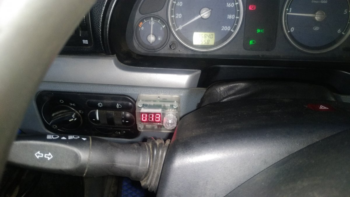

sky 663 Опубликовано 14 июля, 2019 (изменено) Привет! У тебя датчик газовый (переключатель) что на фотке,горит полностью. Он что, постоянно так горит? Или показывает отделениями остаток газа? Просто, по идеи, он должен показывать остатки, но на 3х моих машинах, горел только 1ый светодиод постоянно. И что за оборудование газовое у тебя стоит? P90612-204907.jpg Изменено 14 июля, 2019 пользователем sky Поделиться сообщением Ссылка на сообщение Поделиться на другие сайты
i_ninja 252 Опубликовано 14 июля, 2019 rusgg, не совсем понял о чем ты. sky, оборудование digitronic, мне должны поставить датчик уровня газа, что б эти лампочки показывали примерный остаток газа, а пока горит так. Поделиться сообщением Ссылка на сообщение Поделиться на другие сайты

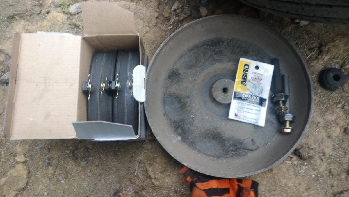

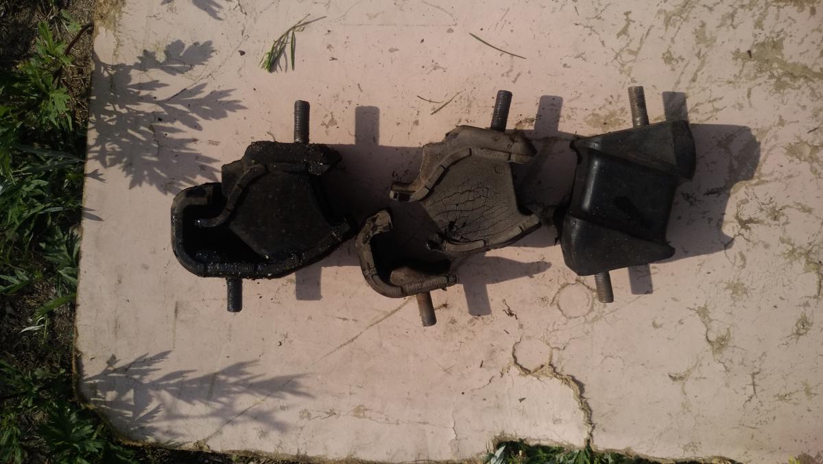

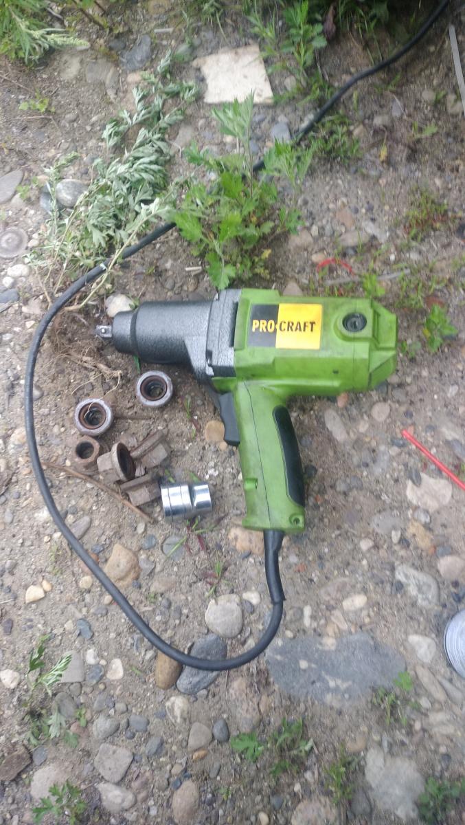

i_ninja 252 Опубликовано 19 июля, 2019 (изменено) Сегодня решил разобраться со стуками в передней подвеске. Снял колесики, оказалось что ступичники прослабли, подтянул, прошприцевал, заменил колодки, установил новые направляющие и пыльники. Все собрал, прокатился, тишина.Так же обнаружил что одна из подушек двигателя лопнула. Решил взять подушки другого формата, дорого, но что сделать.Приобрел по зиме себе электрический гайковерт, за 4 или 5 тыс, так нарадоваться на него не могу. Искал специально тот который работает от 220в, что б не заморачиваться с аккумуляторами. Любые гайки, кроме колесных, срывает на раз. Изменено 19 июля, 2019 пользователем i_ninja 1 Поделиться сообщением Ссылка на сообщение Поделиться на другие сайты

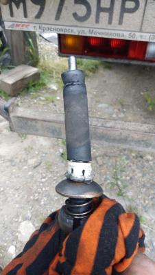

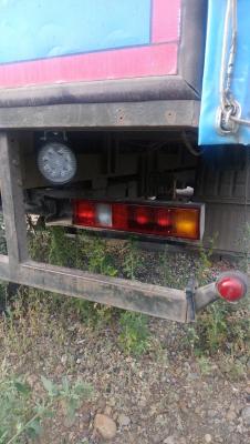

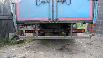

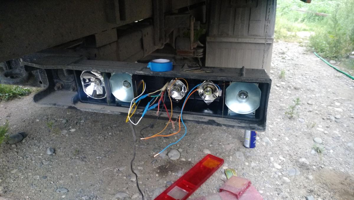

i_ninja 252 Опубликовано 20 июля, 2019 Выдался часок и я поставил второй новый фонарь и доп фару на задний ход. Теперь все работает, но дополнительный фонарь закрывает регион, однако придется его переносить в другое место. Что б не было проблем с пилицией загнул его вверх.Ну и до кучки прикрутил отбойники, а то валяются с зимы, а руки ни как не доходили.Не так давно обнаружил что у кулисы есть какой то люфт, сегодня разобрал и обнаружил вот такую картину.Сгонял за ремкомплектом, все установил и теперь все сидит четко, не болтается. Ремкомплект стоит копейки, зачем что то колхозить? Поделиться сообщением Ссылка на сообщение Поделиться на другие сайты

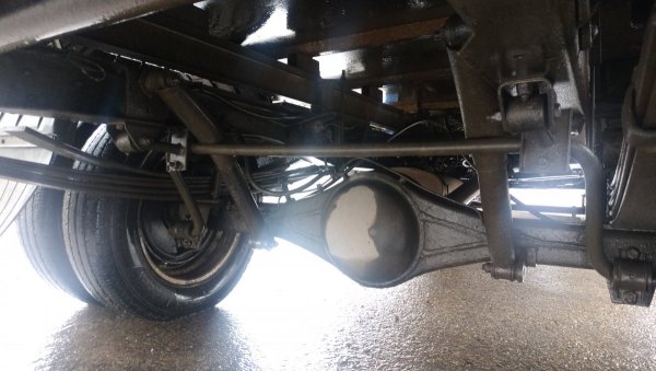

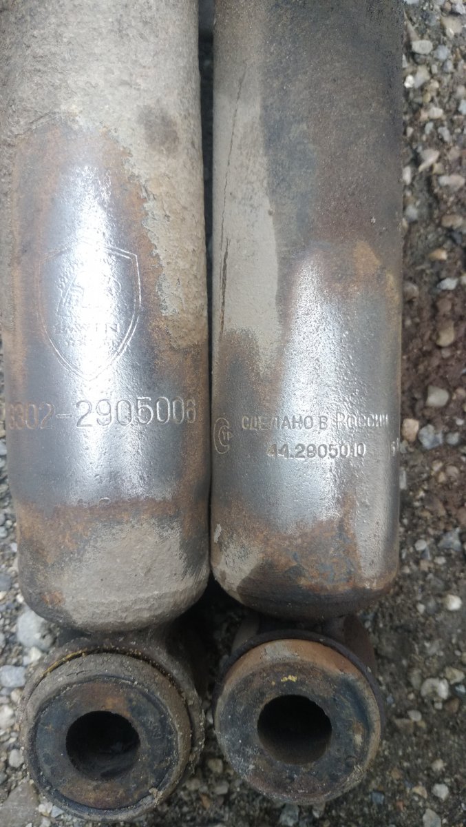

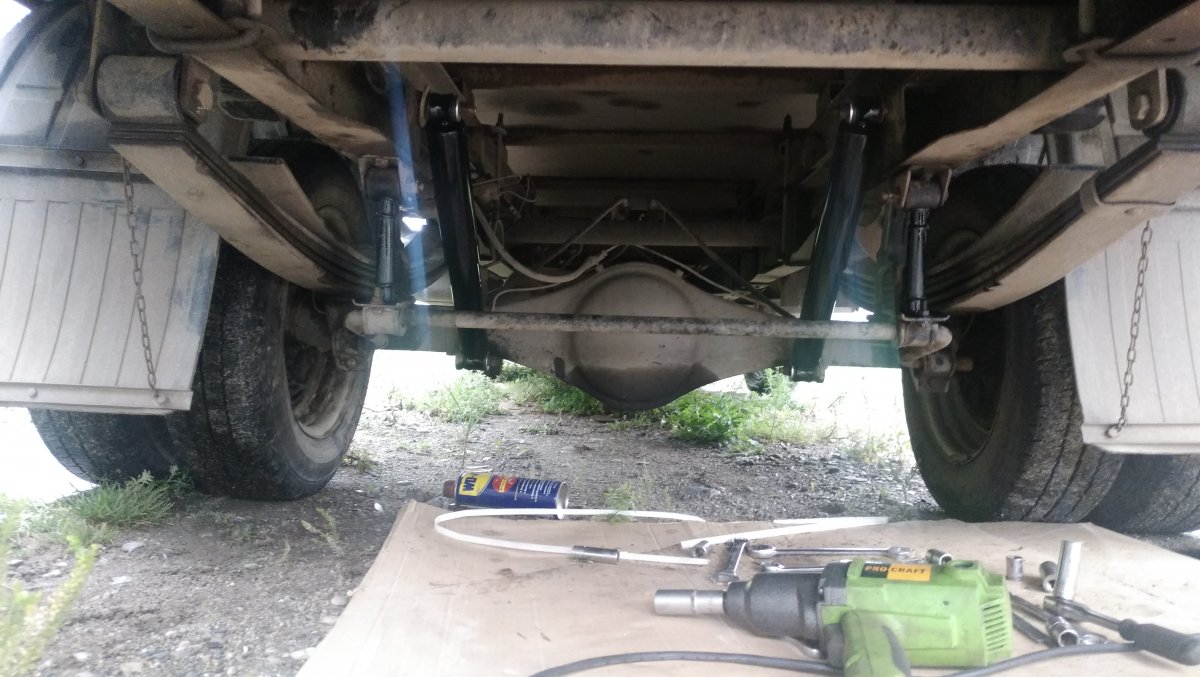

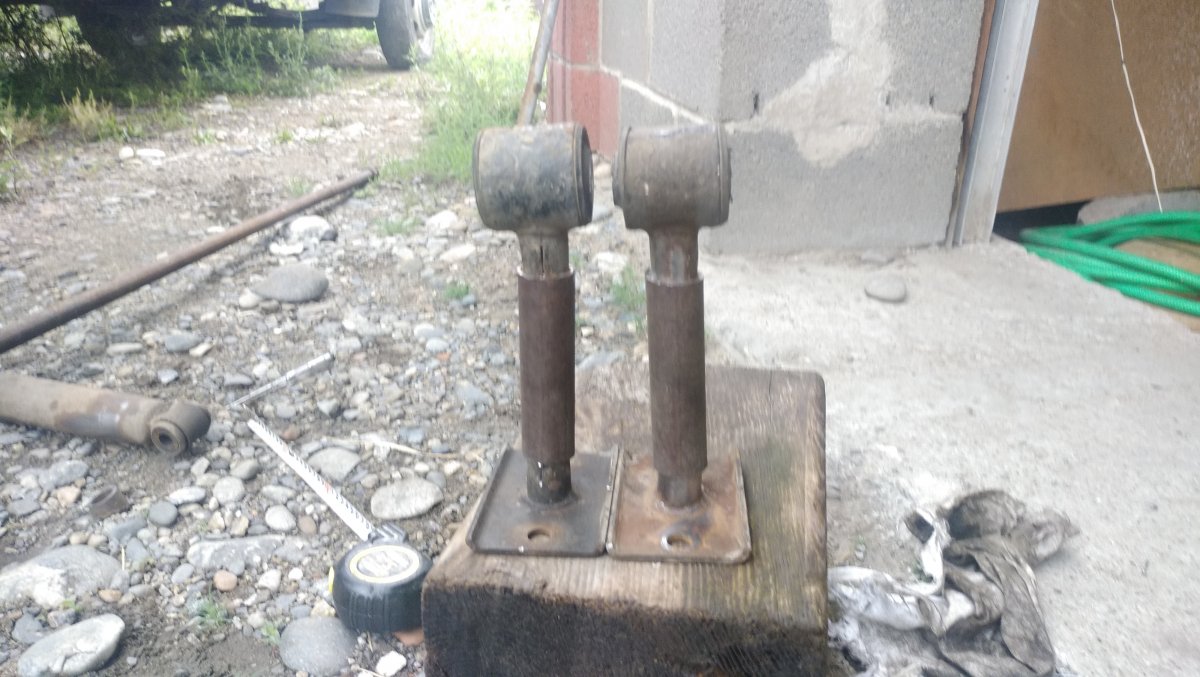

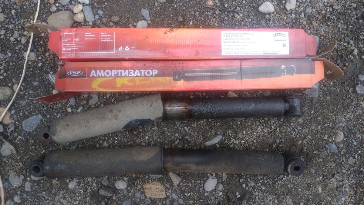

i_ninja 252 Опубликовано 23 июля, 2019 Сегдня случилась одна очень принеприятная штука. Я где то подпрыгнул на кочке у меня задний стабилизатор развернуло в обратную сторону. Как не пытался его вывернуть, все тщетно. В итоге зацепился за столб, слегка дернул, и он вообще вылетел из сайлентблоков в мосту. Притянул его стяжкой к раме и отправился на дачу. На даче все разобрал, и обнаружил что оба амортизатора загнуты в дугу. Благо лежали в запасе новые. Кто ни будь пользовался такими амортизаторами KENO? Что б подобного больше не происходило решил удлинить стойки стабилизатора на 5см. Хотя сейчас думаю можно было сделать и 10см. Распилил стойки, вставил их в кусок трубы, присрал сваркой и покрасил. Теперь стабилизатор стоит ниже к земле и стабилизирует лучше чем раньше. Так что рекомендую эту процедуру тем кто докидывает рессоры. Поделиться сообщением Ссылка на сообщение Поделиться на другие сайты
aldar 1 593 Опубликовано 23 июля, 2019 В 20.07.2019 в 17:12, i_ninja сказал: Выдался часок и я поставил второй новый фонарь и доп фару на задний ход. Теперь все работает, но дополнительный фонарь закрывает регион, однако придется его переносить в другое место. Что б не было проблем с пилицией загнул его вверх. Ну и до кучки прикрутил отбойники, а то валяются с зимы, а руки ни как не доходили. я тоже ставил доп фонари на задний ход...мощные..слепят сильнее штатных передних фар))иногда люди жалуются...в каждом фонаре по 16 диодных лампочек... у меня была та же проблема с номером...решил перенести номер в середину..поставил чуть в глубину что бы при погр/разг работах не задевали... Поделиться сообщением Ссылка на сообщение Поделиться на другие сайты
i_ninja 252 Опубликовано 23 июля, 2019 6 минут назад, aldar сказал: слепят сильнее штатных передних фар))иногда люди жалуются... Эти слепить будут только если под машину лечь. 6 минут назад, aldar сказал: в каждом фонаре по 16 диодных лампочек... В моих всего 9, поэтому и светят хуже чем у тебя. Поделиться сообщением Ссылка на сообщение Поделиться на другие сайты

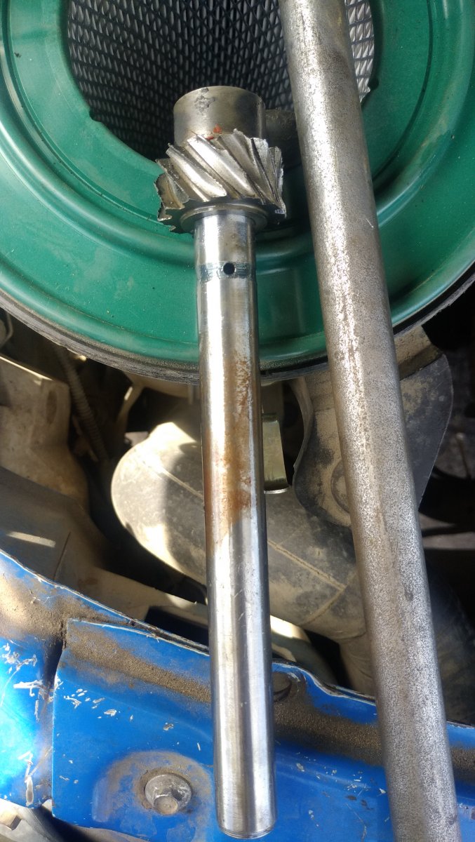

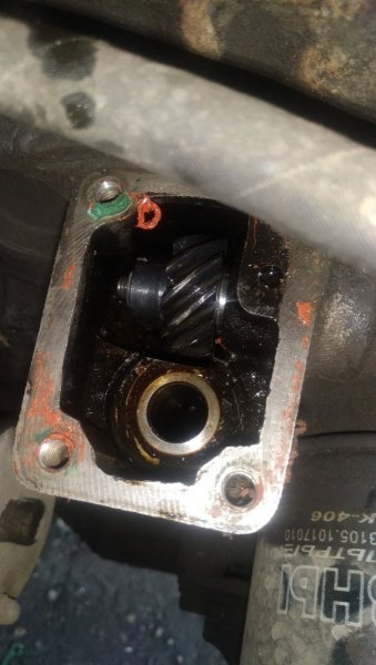

i_ninja 252 Опубликовано 26 июля, 2019 Вчера отправился в рейс, но рейс оказался неудачным. Спустя пару недель и 3,5 тыс км после замены грм, у меня загорелась лампа давления масла. Я остановился, заглушил мотор, до последнего надеялся что просто слетела фишка с датчика и коротит на массу, но нет, чуда не случилось. Снял лючок привода маслонасоса, поводил рукой по шестерне и оказалось что ей пришел капец. Скинул впускной коллектор, достал привод, а шестерни нет. Как такое могло случиться за 3,5 тысячи километров? При этом ведущая шестерня в идеале. Самая засада в том что приключилось все это в полях вдали от ближайшего города и в 150км от дома. Созвонился с друзьями, телеграфировал им сос, они нашли запчасти и прикатили ко мне. Но когда мне привезли новый привод, оказалось что шестерня привода идет отдельно от вала и не фиксируется на нем. Я чуть не упал когда это увидел. Кое как приколхозили, и я смог добраться до дома. Утром метнулся к магазину, раскидал мотор. Та шестерня которую приколхозили стояла с перекосом и за 150км ее сгрызло на половину. Купил новый привод, фирмы БОН, оригинал побоялся брать. Поставил вместо одной прокладки, две, а то мало ли закусывает привод между крышкой и блоком. Проехал за день еще 500км, утром опять вскрою все и посмотрю есть ли износ. Из за чего могло это случиться? Или метал сырой или проблемы в моторе? Но там все в масле когда я разбираю, знач масло поступает и должно все смазываться. При этом все легко крутится. Фото с дорог... 2 Поделиться сообщением Ссылка на сообщение Поделиться на другие сайты

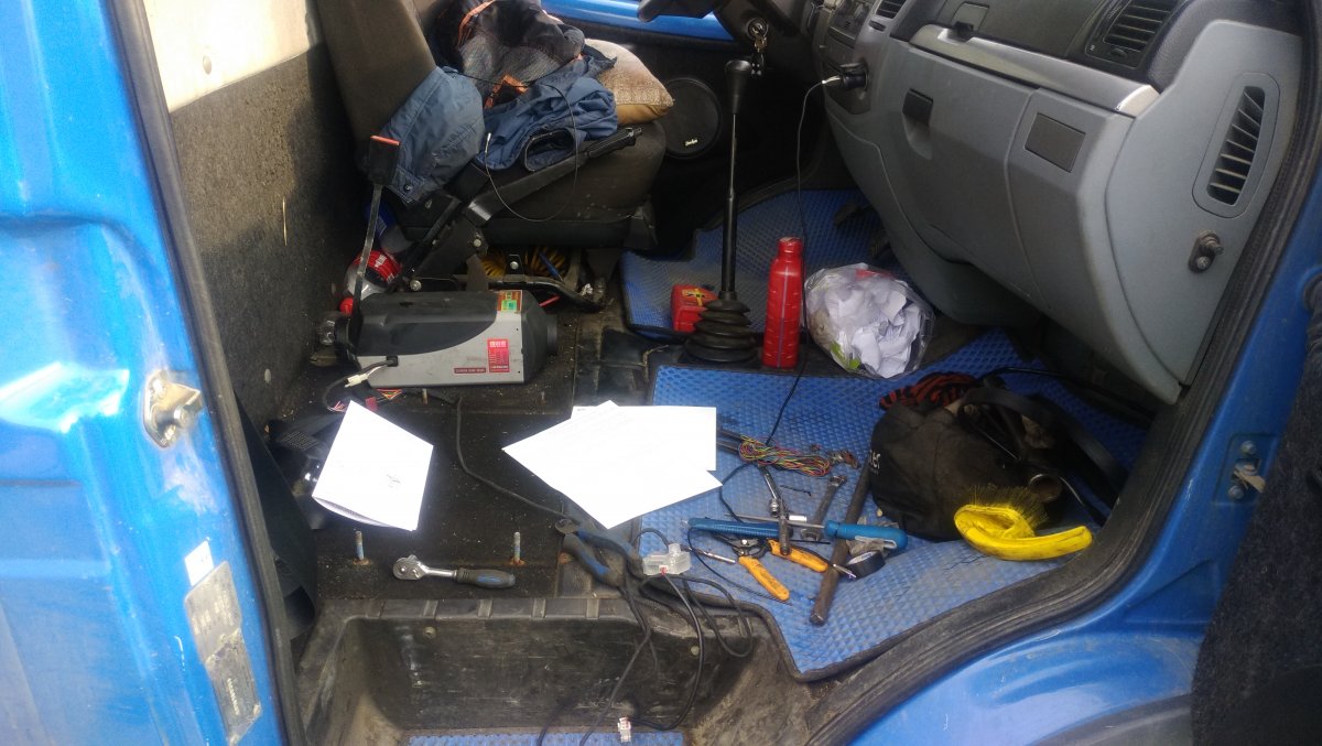

i_ninja 252 Опубликовано 1 августа, 2019 Наконец то у меня дошли руки до автономки. Купил еще в декабре, но из за морозов так и не успел поставить. Брал китайскую 5кВт, (http://elcoma.ru/avtonomniy-otopitelx-salona-lunfey-lfbros-heater-p-302.html), но на которую есть абсолютно все запчасти в наличии в нашем городе. Цена на тот момент была 14900. Сегодня неспешно, часа за 4, все поставил под пассажирское сиденье и подключил. После двух прокачек топлива в магистрали запустилась легко, Работает достаточно тихо, а жарит как сумасшедшая. После того как поставил сиденье оказалось что укосина на сидушке упирается в автономку. Срезал ее болгаркой, шлифанул, закрасил и все встало как надо. Из того что мне не понравилось так это бак, он на 10 литров, но в нем мертвый остаток около 2 литров, зачем это сделано? Непонятно. Да и сам по себе он здоровый и низко висит, а если поставить выше, то уже не заправишь. Поэтому думаю его заменить. Пришла мне в голову идея, взять старый бак, и уменьшить его на ширину погружного модуля. Бак станет меньше, но и оставшихся 30-40л мне хватит надолго. Забор топлива сделать через отверстие для абсорбера. Так бак будет смотреться гармонично, лишних свесов не будет и он будет прочный. А что бы контролировать уровень топлива, наверно возьму датчик уровня антифриза, врежу его и подключу к штатной лампочке низкого уровня топлива на приборке. Второе что мне не понравилось, так это блок управления, он сделан из прозрачного пластика, который я наверно покрашу в черный цвет, и дисплей, он красный, надо будет перепаять его на зеленый. Поделиться сообщением Ссылка на сообщение Поделиться на другие сайты
