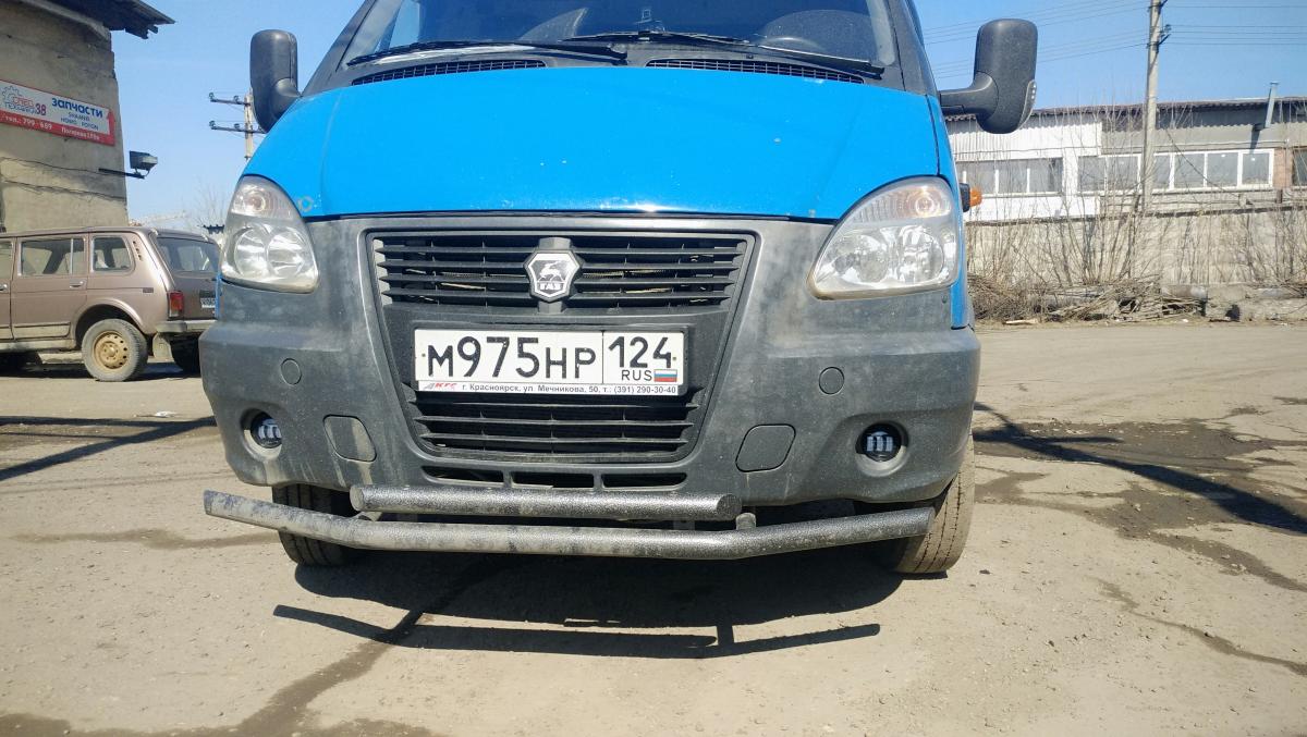

Итак, как то мало времени что б машиной заниматься, горка запчастей и обновок все копится. Но получилось выкроить время для установки светодиодных туманок. Светят просто огонь. Ближний свет можно не включать вообще. И теперь видно абсолютно все что находится перед машиной.

Молоток! Приятно видеть людей любящих свою машину.Тебе бы ещё пластик передний задуть в тон - ваще огонь было бы.
i_ninja
Берси, когда буду красить кабину куплю.новый бампер и покрашу его в цвет машины. Уже есть идея как красиво сделать переходы с серых арок.
вилли
От приоры у тебя противотуманки?
GEORGIS
что за туманки? зацени?? бампер, надо бизнесовский ставить, туманки туда сразу, в качестве ход огней, а то у меня сейчас квадратные стоят...
ZAN57
Полез недавно в барахло в коробках, которое переехало в строящийся дом из отцовского еще в 95г. С удивлением обнаружил Настоящие стеклянные галогеновые ПТФ, большие (гте то 15-20см Д) круглые, с рифленым стеклом. В заводской упаковке. Посмотрел- фига се, 80-е годы выпуска... Целенькие, не помутневшие... Вспомнил- покупал их в 90-91г для шохи. Так и не успел поставить. Вот думаю, а куда их засунуть? (Молчать господа гусары...) На бизнесе маленькие круглые дырки для ПТФ в бампере, у меня там от приоры стоят.
Изменено пользователем ZAN57
i_ninja
вилли, ну у нас совместимые с приорой туманки. Единственное что они больше чем штатные галогенки, пришлось кронштейн подпиливать.
GEORGIS, https://www.gazelleclub.ru/forum/topic/64403-gazelka-siniaia-ptitca/page-2?do=findComment&comment=1673398 тут я их фотки выкладывал. Ставятся штатно в бизнесовский бампер. Как ходовые огни мне их жалко использовать, для этого я думаю взять штатную оптику с ходовыми огнями, а вот ночью свет от них просто шикарен.
ZAN57, обратно в коробку или как задний свет, все таки светодиодные фары светят значительно лучше и потребляют значительно меньше.

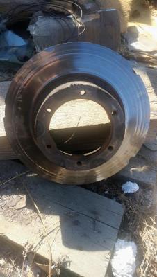

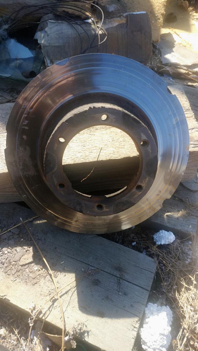

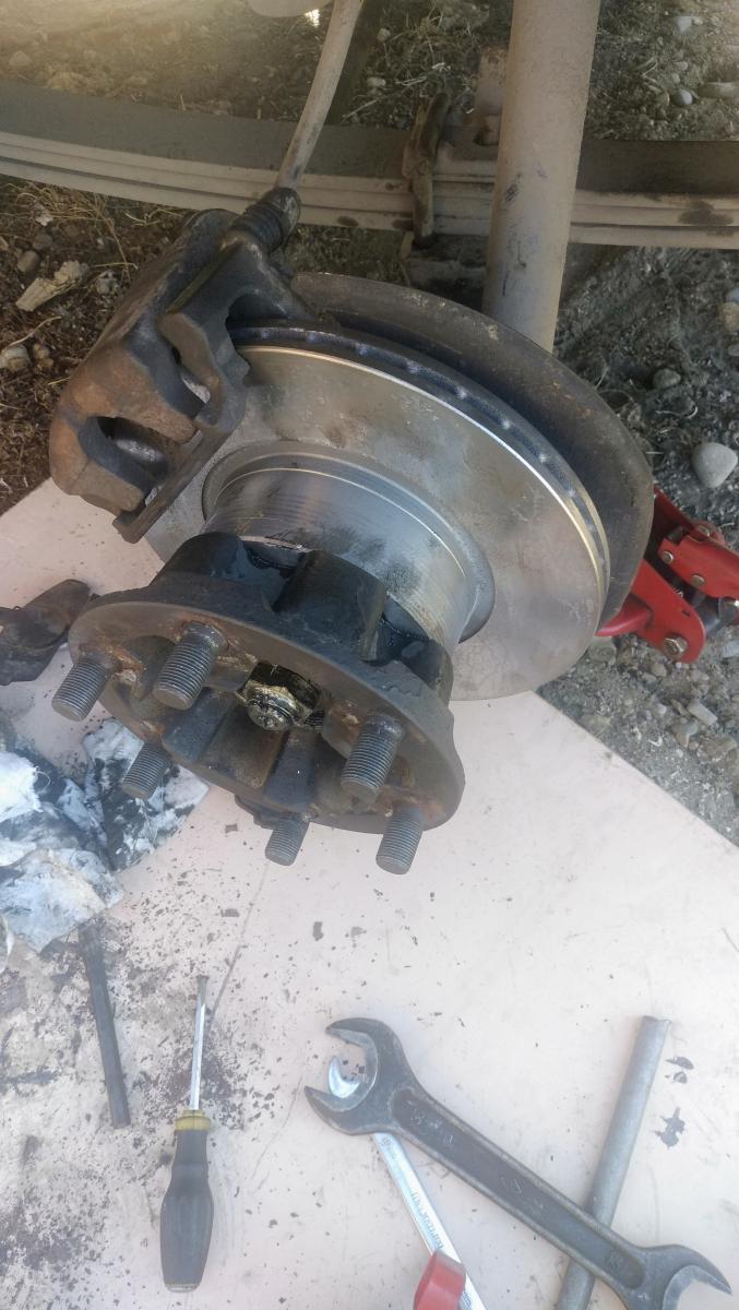

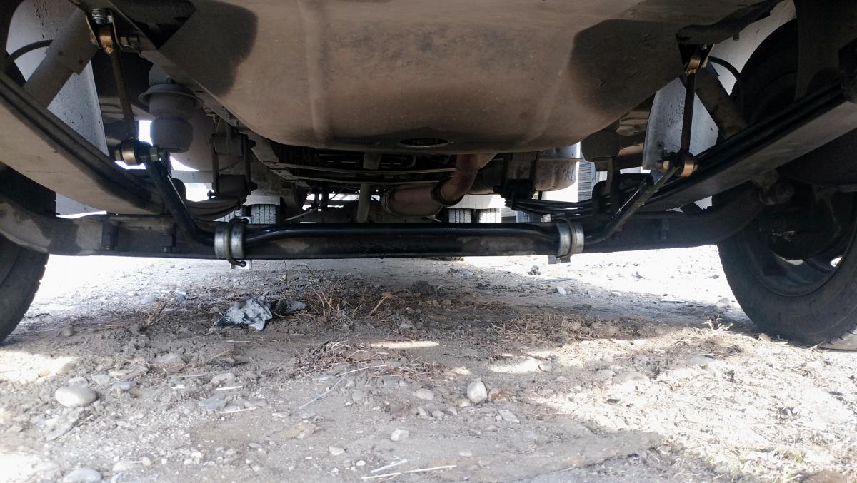

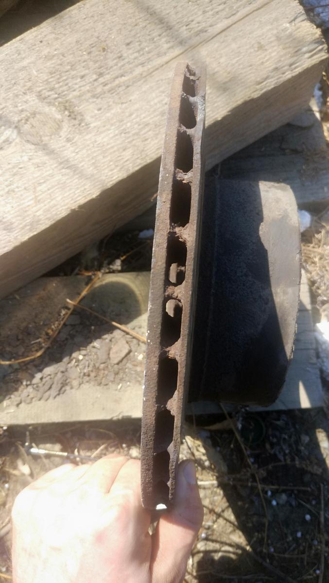

Итак, выходные прошли достаточно продуктивно. На прошлой неделе хотел поменять переднюю левую рессору т.к. уже чувствуется просадка, особенно на загруженной машине, но обнаружил люфт около 1мм в шкворнях. Поэтому было решено совместить замену рессоры с заменой шкворней. В течении недели прикупил комплект шкворней, рулевые пальцы т.к. хз в каком состоянии те что стоят и получится ли выбить палец из кулака без последствий, смазку и кучу других штучек.
Ремонт начали в полдень, выкатили балку и благодаря тому что старые шкворня выбились буквально с пятого удара кувалдой мы закончили ремонт в 8 часов. Попутно заменили рессору, которая состоит из параболической двухлистовой рессоры и из дополнительногог параболического листа из задней пачки. Пока все перетряхивали обнаружил что правый тормозной диск уже вот вот развалится, поэтому уже в вс, я его заменил на новый, который лежал в запасе, попутно смазал все направляющие, поставил оригинальные колодки !И вкатил передний стабилизатор. На первых километрах стало казаться что машина стала меньше заваливаться в поворотах. Завтра проверю как машина будет себя вести загруженной.
Недавно прикупил себе электрический гайковерт, не знаю как я раньше без него жил. Окрутить серьги, или прикипевшие болты тормозного диска за секунды это так приятно, и так экономит время.
На фото диск со сколами т.к. я лупил по нему кувалдой что б сбить с него ступицу.

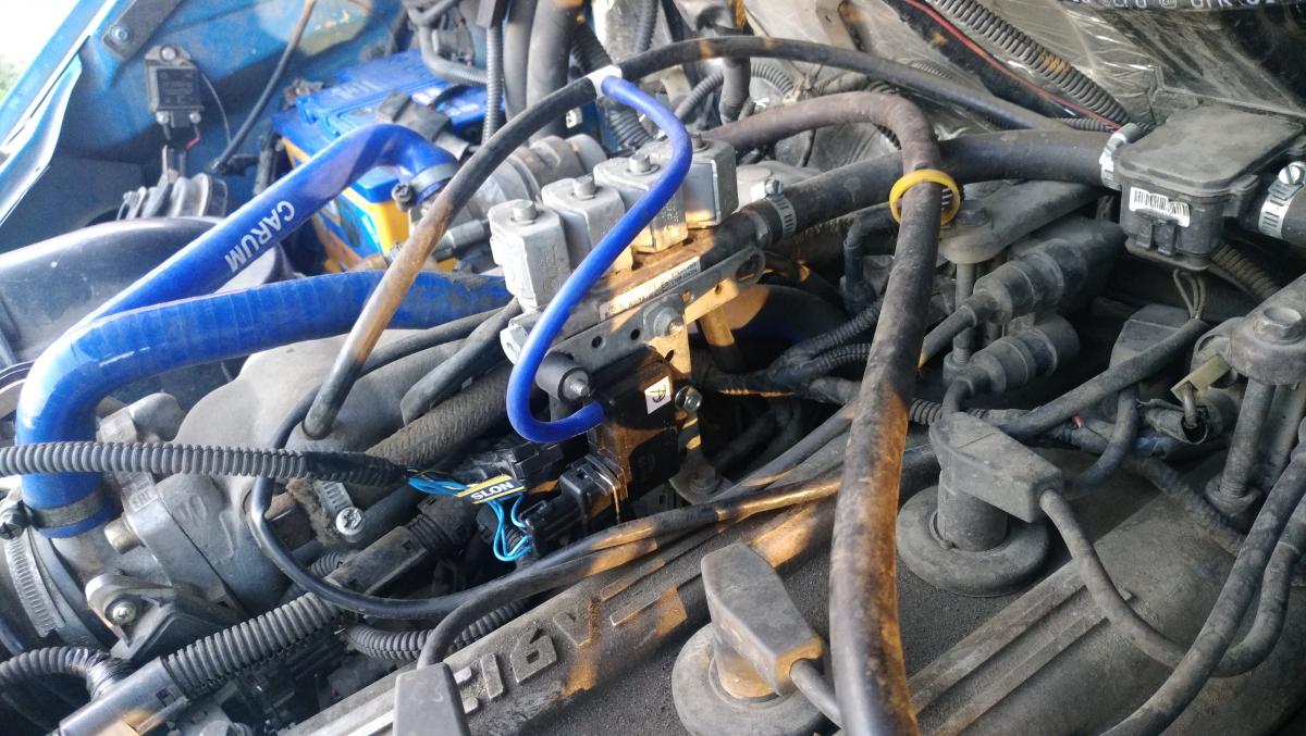

Давненько не писал, времени заниматься особо не было, но сейчас потихой начинаю. Сегодня съездил на перепрошивку мозгов, попутно отключили ДМРВ и заменили его ДАД. Оказалось что мозги стояли вообще от волги и кто то туда залез и накрутил СО из за этого машина на низах вообще не тянула и ХХ был так себе. Все поправили, но приговорили форсунки, завтра буду менять. А так машина стала уверенней заводиться, тянет хорошо, на педальку вообще не надо давить когда пустой. Завтра еще отрегулируем мозги на гбо и думаю все будет окей.

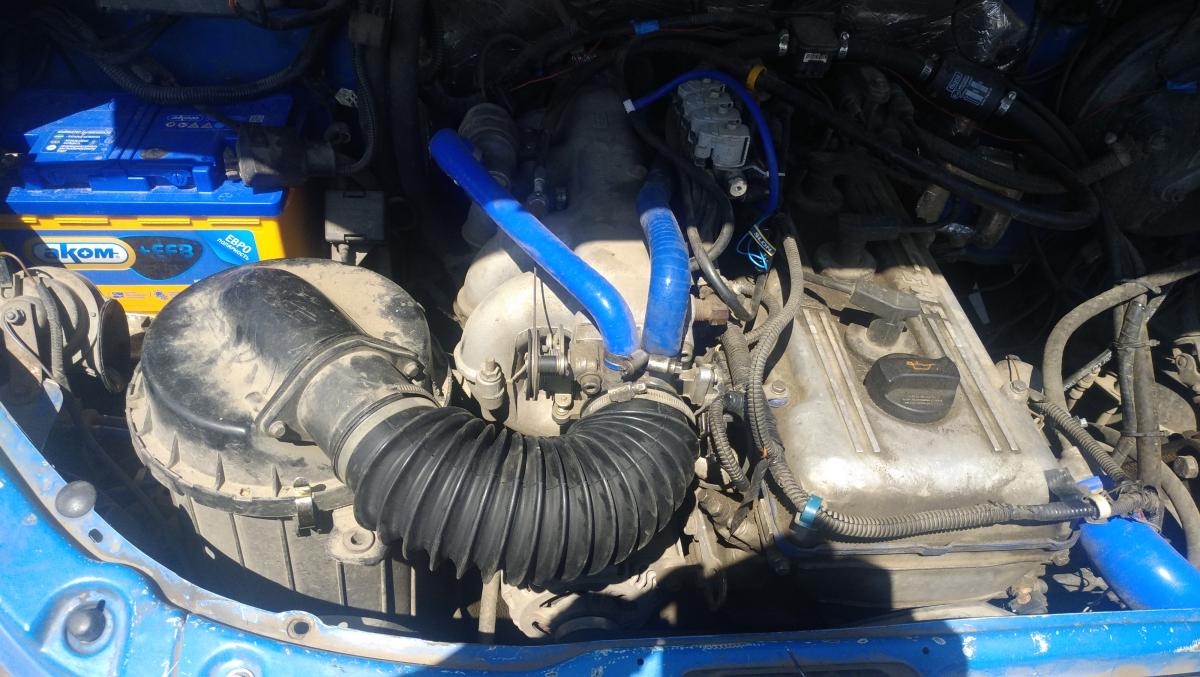

Сегодня поставил новый радиатор, старый чет какой то забитый, что снаружи, так видимо и внутри. В пробках машина ооочень плохо остывает на ХХ. Поставил медный трехрядный оренбург +55%. Только взял для 4216 что б патрубки были с одно стороны, так проще к ремню добираться. 107533.jpg
Так же поставил новые силиконовые патрубки что б зимой ничего не текло.

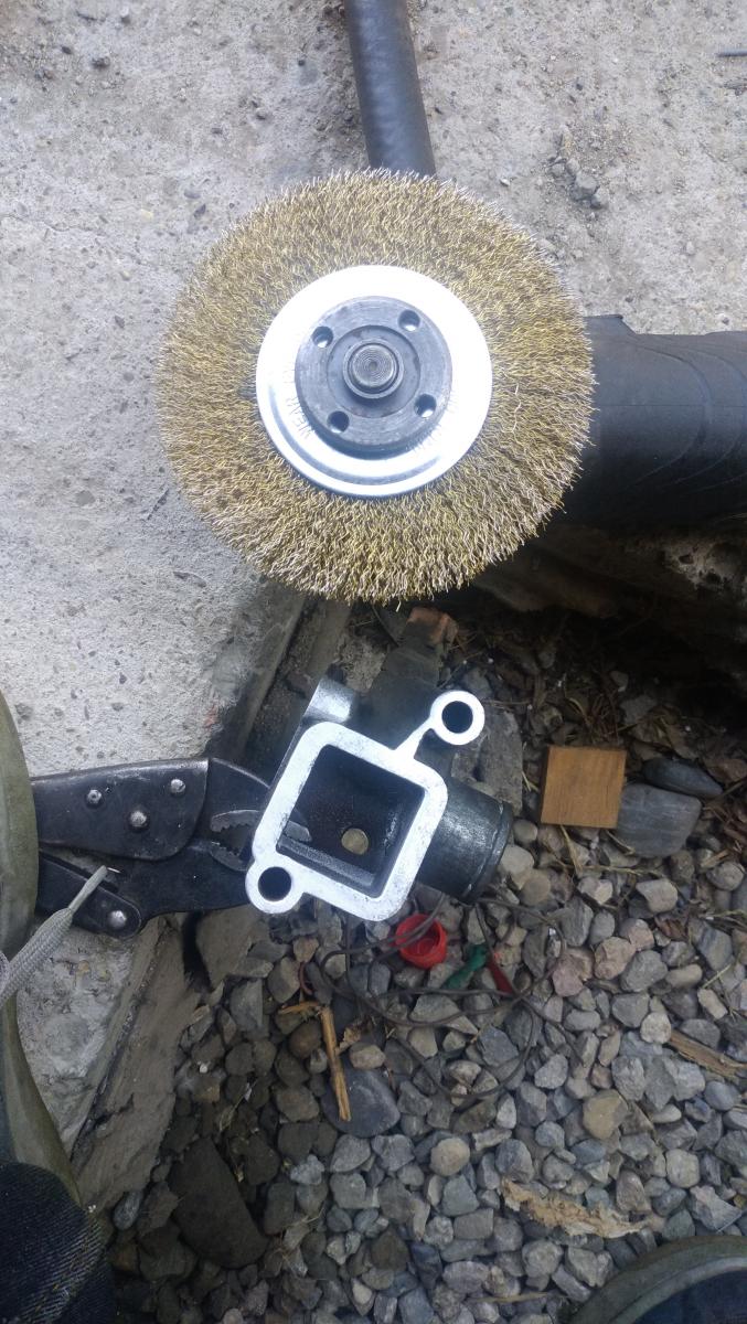

До кучки прикупил щетку что б счищать старые прокладки. Чистит отлично, но по глупости решил и на гбц зачистить. Но она создает такой поток воздуха что засосала провод от помпы. Бац и провода нет. Благо остался кусочек в 2 см и я кое как смог к нему подцепиться и термоусадкой зафиксировать.

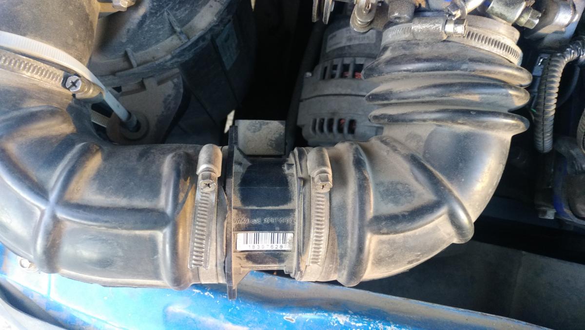

Сегодня снял патрубки с ДМРВ и заменил патрубком от волги, теперь все смотрится гармонично.

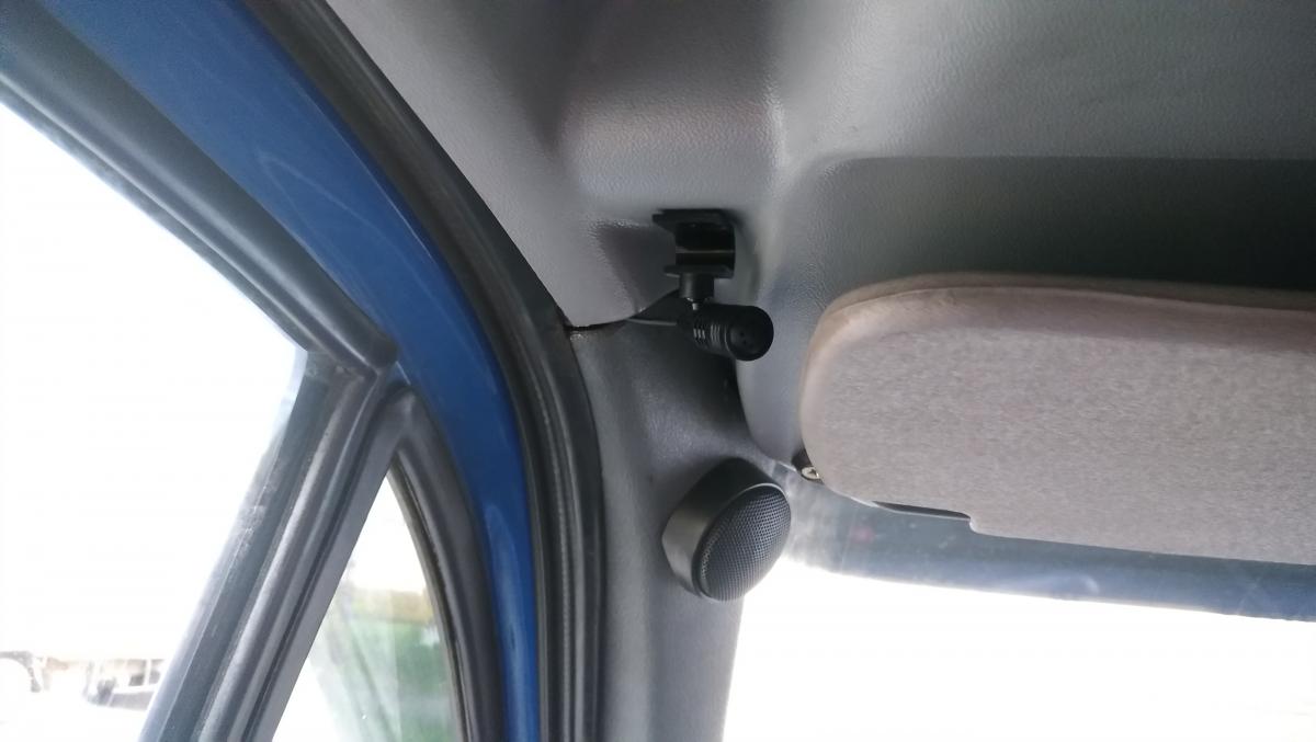

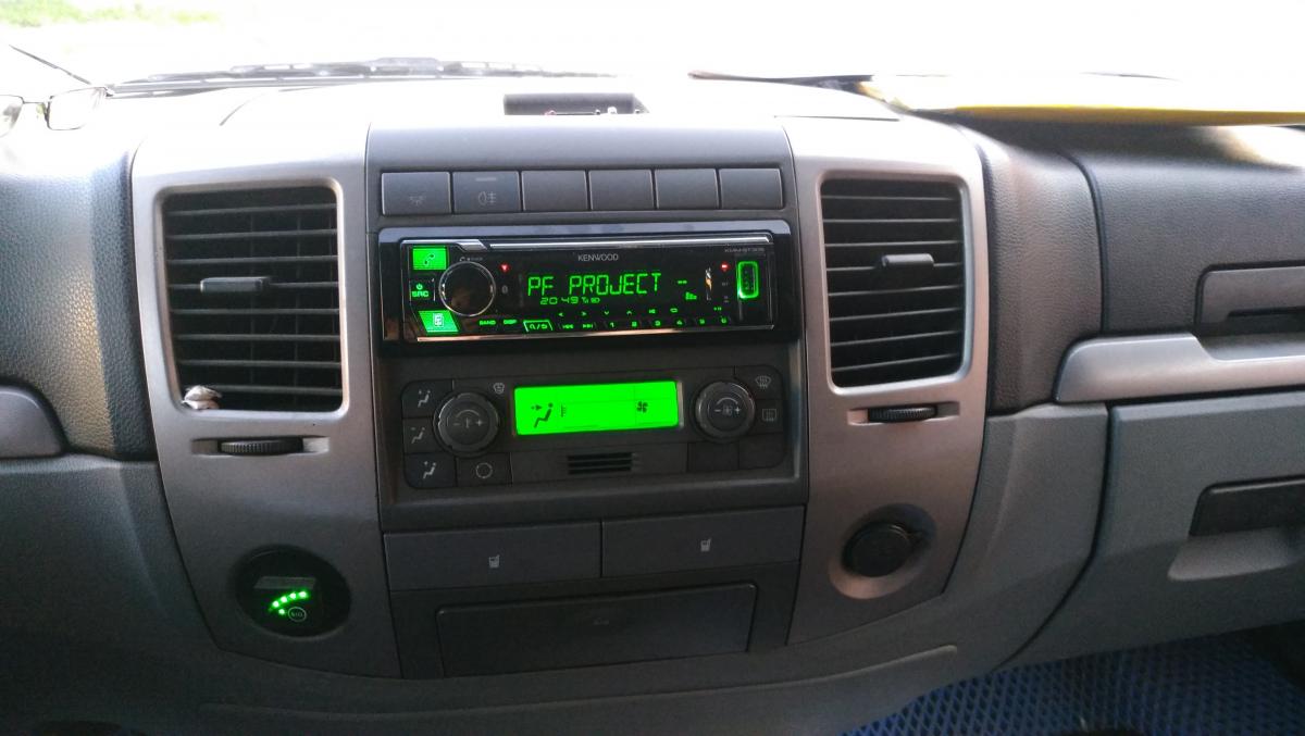

И прикупил новую магнитолку, моделька 19 года. В кратце по характеристикам, блютус с поддержкой одновременно 2 устройств, процессор, любая подсветка, юсб с режимом зарядки, аукс, энергонезависимая память для настроек/радиостанций и автоматическая настройка времени. Есть выносной микрофон который я разместил на потолочной консоли.

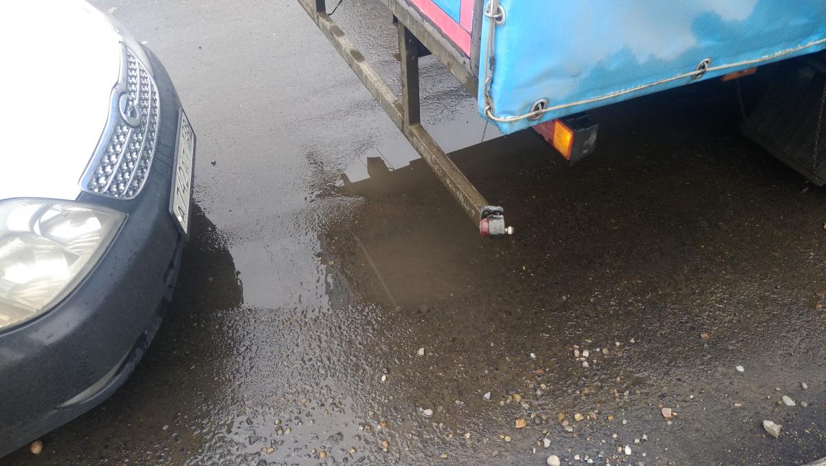

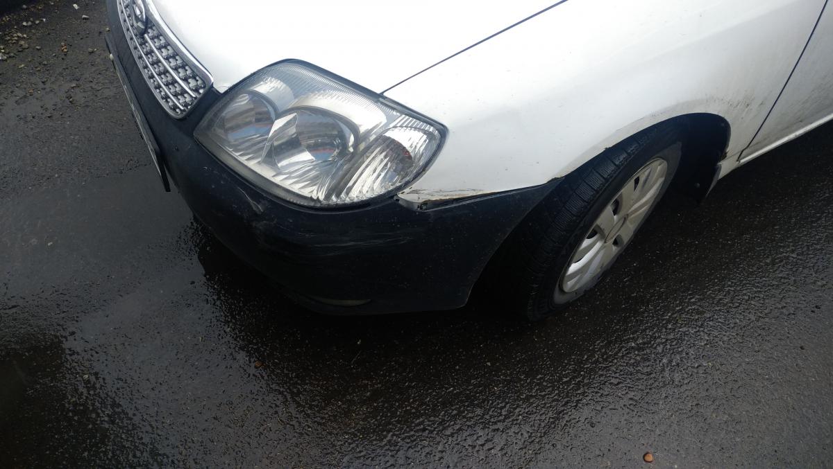

Сегодня приключилась досадная ситуация. Стою на светофоре, ни кого не трогаю, загорается зеленый и машина получает удар в бок. Выхожу и наблюдаю следующую картину.
Девушка меня не заметила и решилв перестроиться. Поломала мой фонарик и не хотела за него платить. При этом говорила, мол что вы паритесь из за какой то мелочи. На что я сказал - Давайте выбьем вам стекло на фаре и после этого я посмотрю будет ли для Вас это мелочью.
Когда я сказал что давай составим европротокол что б я смог получить свой штукарь, а она прибавку к следующей страховке, то попросила подождать. В итоге пришел какой то тип, отдал мне штукарь, на том и разъехались.
