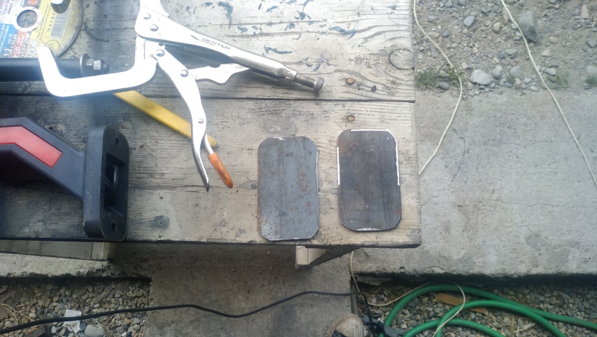

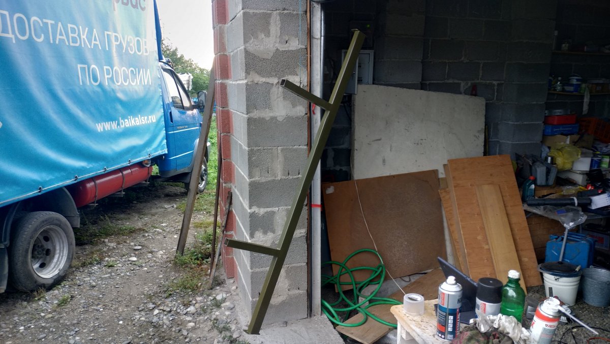

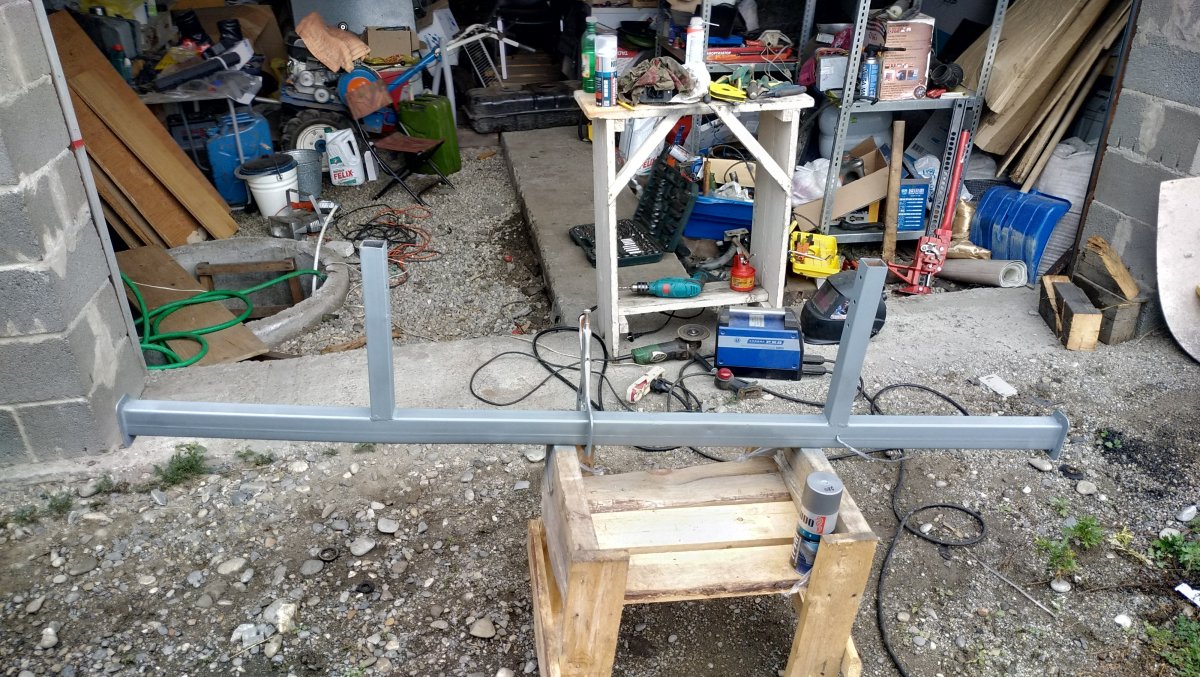

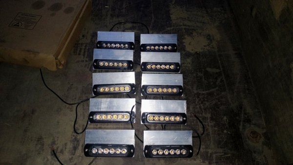

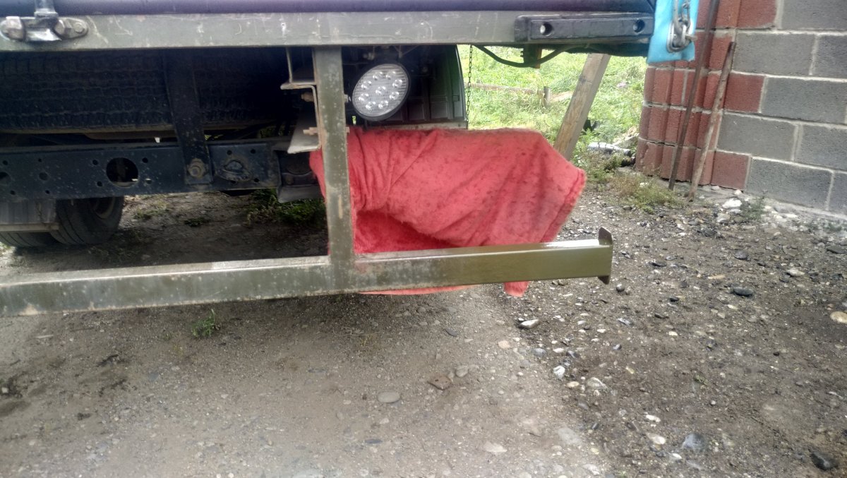

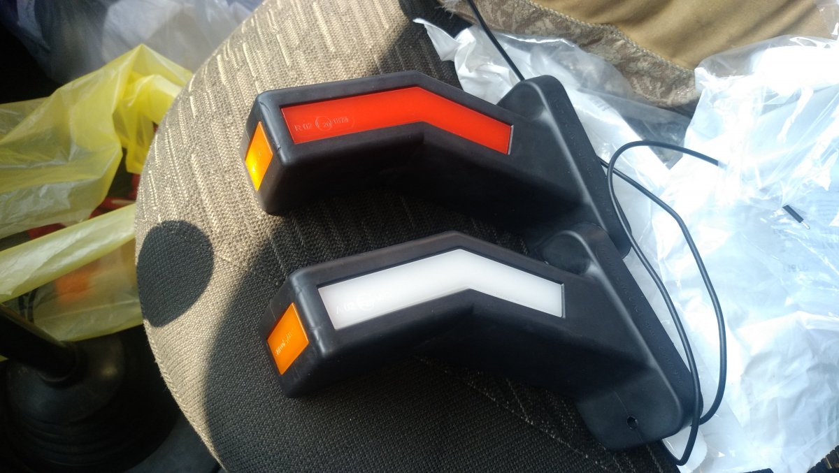

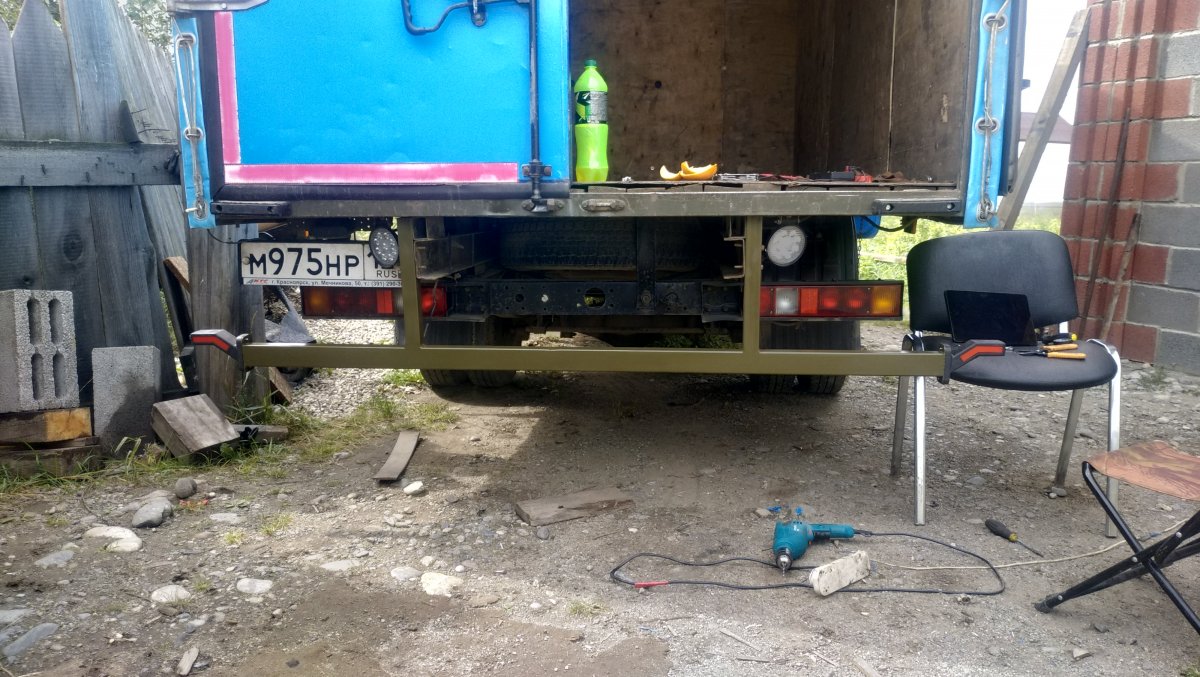

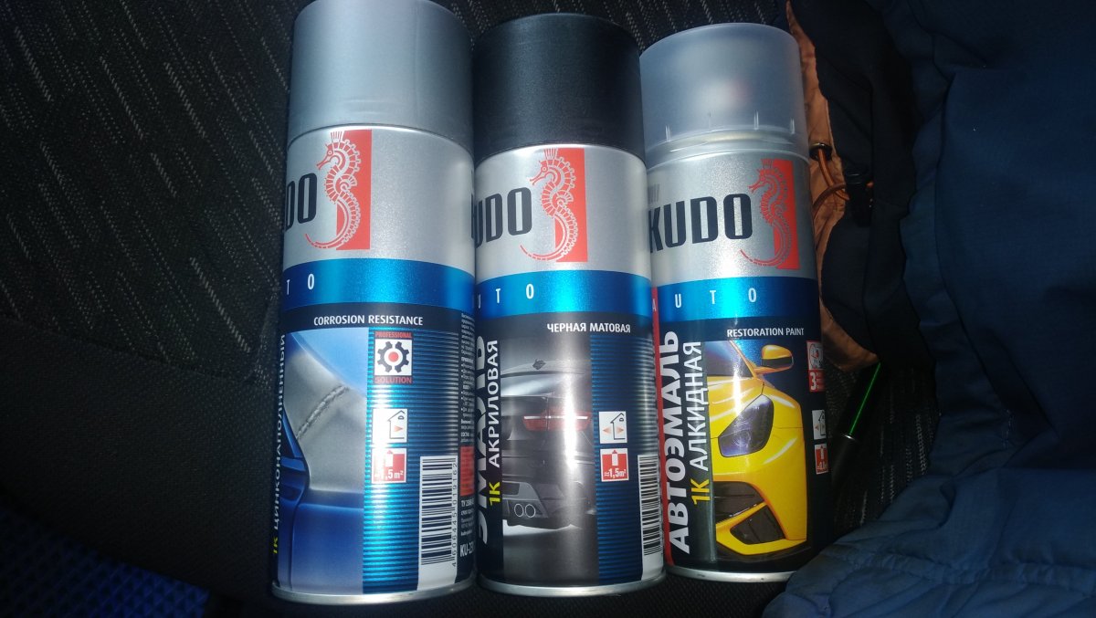

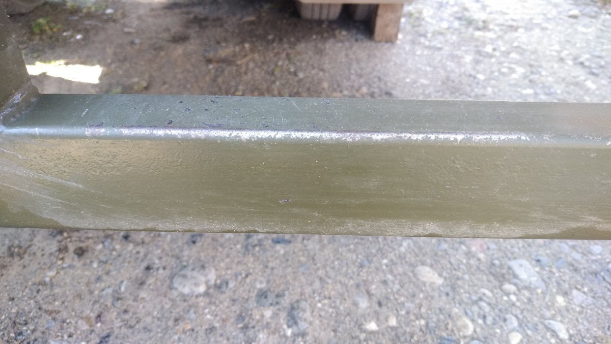

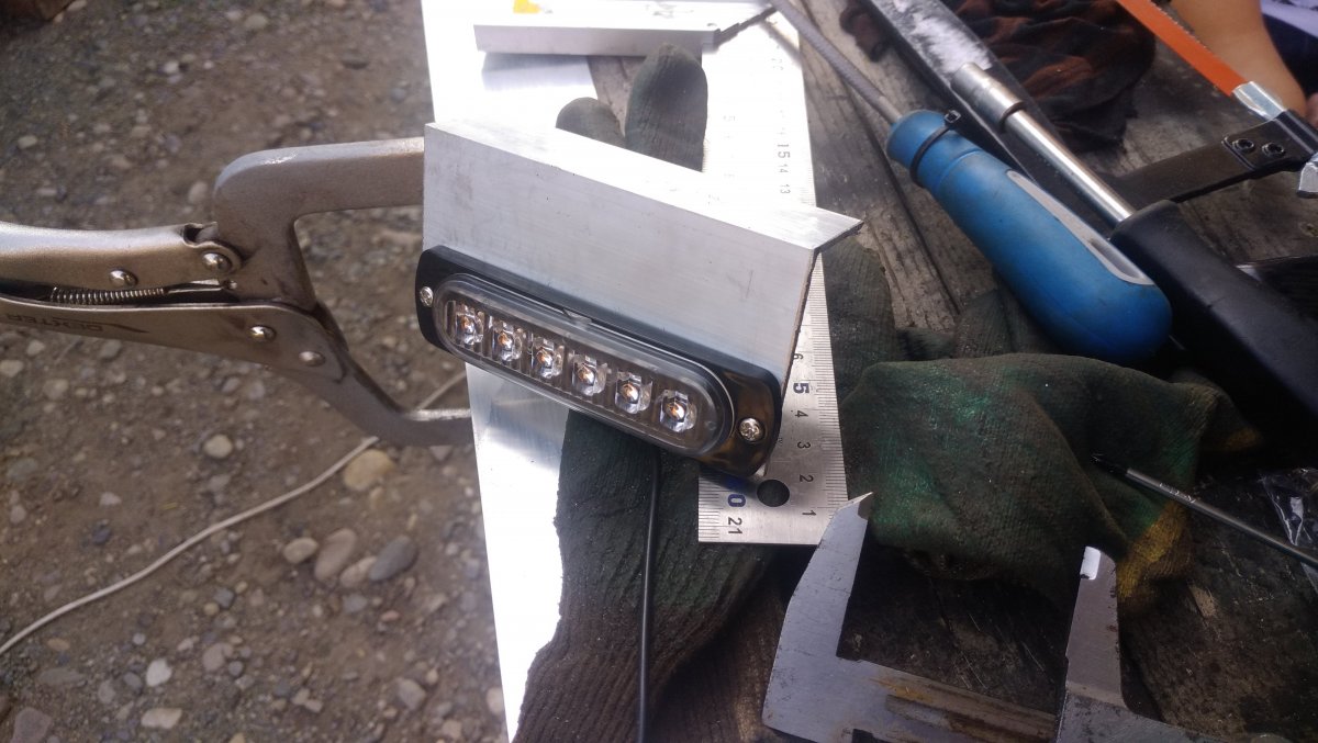

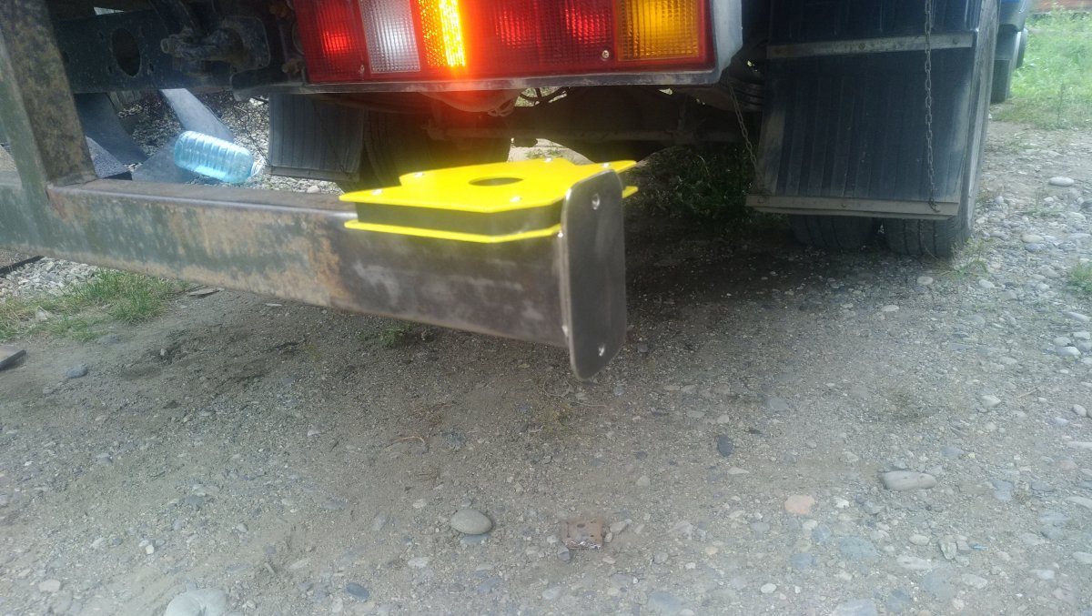

i_ninja 252 Опубликовано 25 августа, 2019 (изменено) После того как тетка сломала фонарик на причале я потихоньку катался по магазинам и подбирал себе подходящий. Чего то вызывающего вау эффект я не нашел, поэтому взял что более менее понравилось. Обошлись они в 2,2т.р за пару. Для того что б все было красиво прикупил еще краски что б все покрасить, а то причал и так облез. На место старых фонарей они конечно же не вставали и надо было вырезать новые пятачки на которые и крепились фонарики. Взял сталь тройку, с дверцы почтового ящика, приложил фонарь, обвел и вырезал. После того как у меня появился набор мечиков, я везде нарезаю резьбу. Так и в накладках тож нарезал. Сначала я зачистил край причала, и воспользовавшись магнитом для сварики, присрал накладку, загрунтовал и покрасил. А потом пошел дождь. Походил я вокруг этого дела, подумал что смотрится как полная фигня и я снял причал и начал его ошкуривать, включая то что уже загрунтовал и покрасил. Через 3 часа корщетка превратилась в это из этого. Но результат получился ничо такой. Приварил вторую накладку, все загрунтовал, подождал, загрунтовал, подождал, загрунтовал и подождал. Когда все высохло я покрасил краской и стал ждать, но оказалось что краска, на отлип, сохнет около часа. Поэтому досидев до темноты, я покрасил все на второй раз и оставил сушиться в гараже. Изменено 25 августа, 2019 пользователем i_ninja 3 Поделиться сообщением Ссылка на сообщение Поделиться на другие сайты

i_ninja 252 Опубликовано 25 августа, 2019 19 минут назад, Vovok сказал: Да,у тебя там мастерская прям!) Ну как мастерская, по идее это гараж-мастерская, но т.к. полы еще не доделал, это просто склад. Сгонял на дачку и все доделал. Получилось вроде симпотно. Теперь край машины отлично видно. Завтра утром пока будет темно заценю и зафотаю. Краска зараза еще не до конца засохла из за того что температура ночью держится меньше +10, а должно быть +20. Теперь осталось найти кусок рифленого алюминия что б сделать сверху сделать подножку. 2 Поделиться сообщением Ссылка на сообщение Поделиться на другие сайты

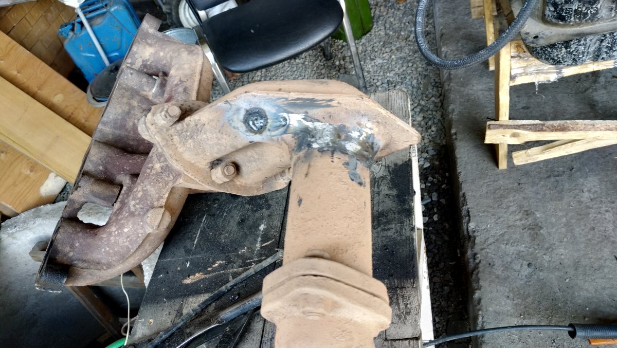

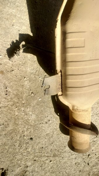

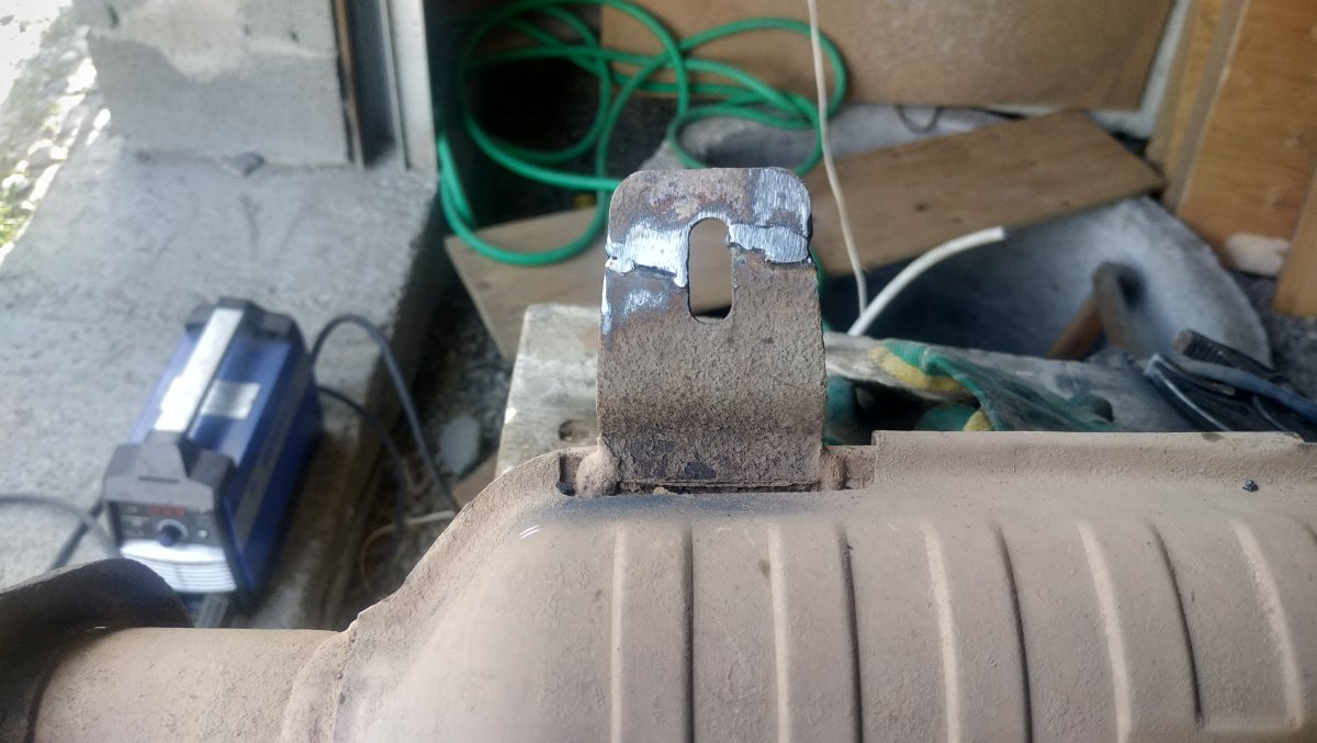

i_ninja 252 Опубликовано 1 сентября, 2019 Чет после последних поездок по нашим "магистралям" машина начала пердеть и в салоне начало пахнуть выхлопом. Что б не портить прокладки на стыках коллекторов скинул весь коллектор вместе с резонатором. И очень во время обнаружил огромную трещину. А случилось это из за того что обломило ухо на котором держался резонатор. Все зачистил, и засрал трещину сваркой. Так же заварил кронштейн и сделал на него накладку из 3мм стали что б уже наверняка не отломилось, но чет сфотать забыл. Так же пришло время менять газовые фильтра. Заскочил в контору которая мне ставила ГБО и взял сразу комплект за 800р. Пока мыл салон вспомнил что хотел заменить зеркальный элемент на водительском зеркале т.к. греет оно только небольшой участок в середине зеркала. После установки оказалось что зеркальный элемент отличается от старого тем что изображение стало более яркое и оно приближает. Что на мой взгляд, лучше. Сделал фото с левой стороны с новым зеркалом и с правой со старым. Различия очевидны. Слева видно что машина, как и борт находится ближе и картинка ярче чем на нижнем зеркале. А на правом борт машины находится на одной прямой. Значит надо будет поменять и второе зеркало, благо я купил сразу пару, а эти оставить про запас. Поделиться сообщением Ссылка на сообщение Поделиться на другие сайты

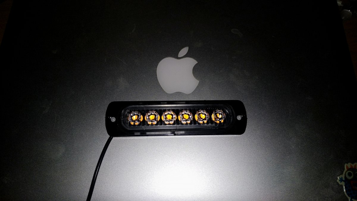

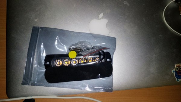

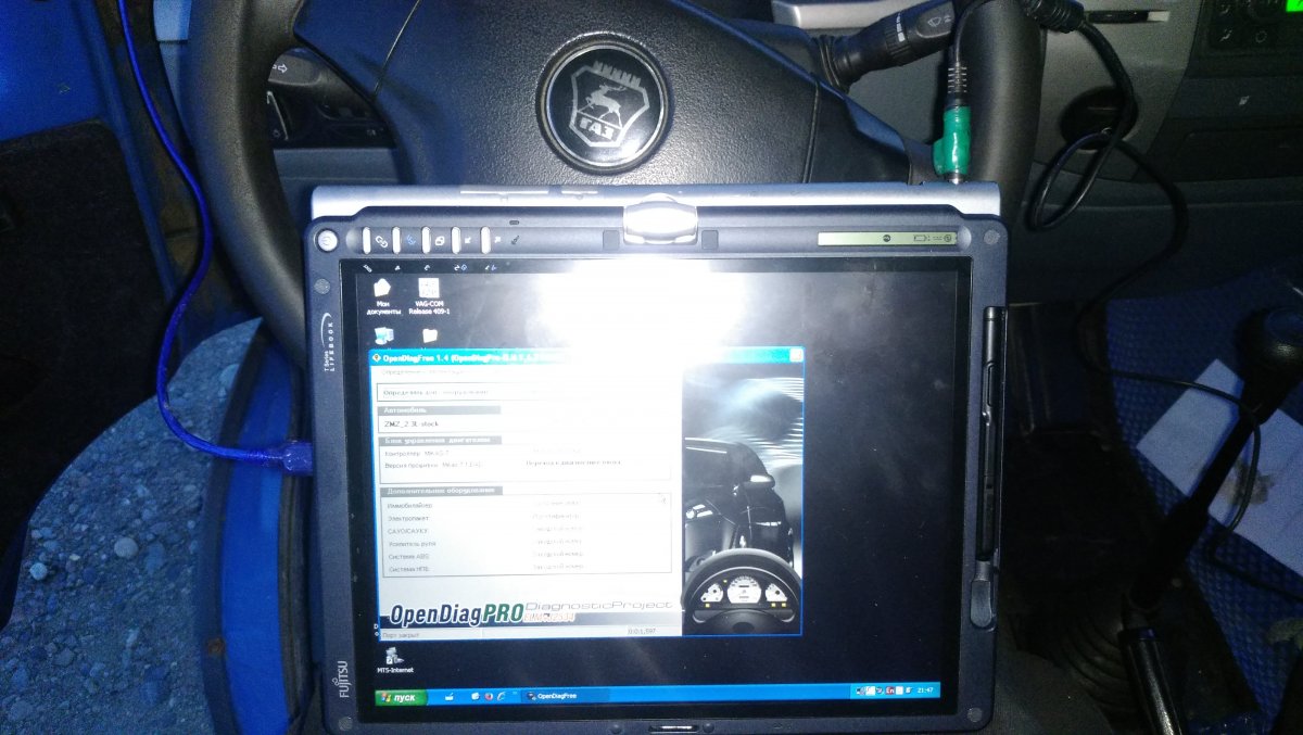

i_ninja 252 Опубликовано 2 сентября, 2019 Сегодня у нас с машинкой годовщина. Ровно год назад я отправился в славный город Красноярск за новой, для себя, машинкой. Взял ее с пробегом 147 тыс и вот спустя 12 месяцев мы проехали 52тыс и на одометре сейчас 199600+ км. Машинкой доволен и надеюсь что и дальше она будет приносить мне столько же удовольствия от вождения сколько и финансов. За год машина окупила себя 2,5 раза. Сегодня пришли обновки. Адаптер для считывания параметров двигателя, переходник с OBDII на 12PIN и светодиодная лента 10м в будку на освещение. Адаптер проверил, все считывает, но программу для диагностики еще не подобрал. 1 Поделиться сообщением Ссылка на сообщение Поделиться на другие сайты

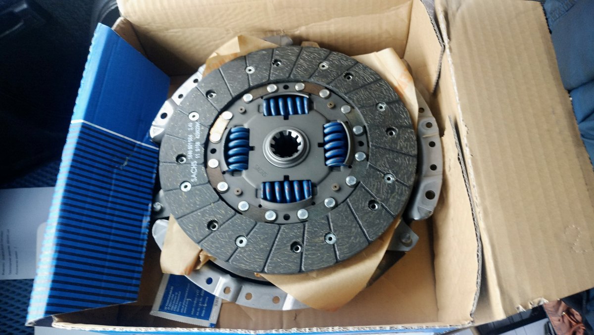

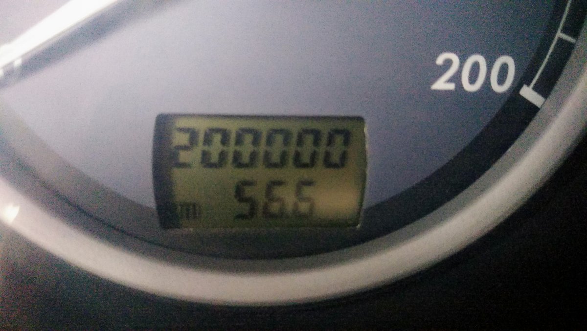

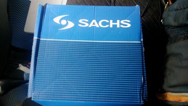

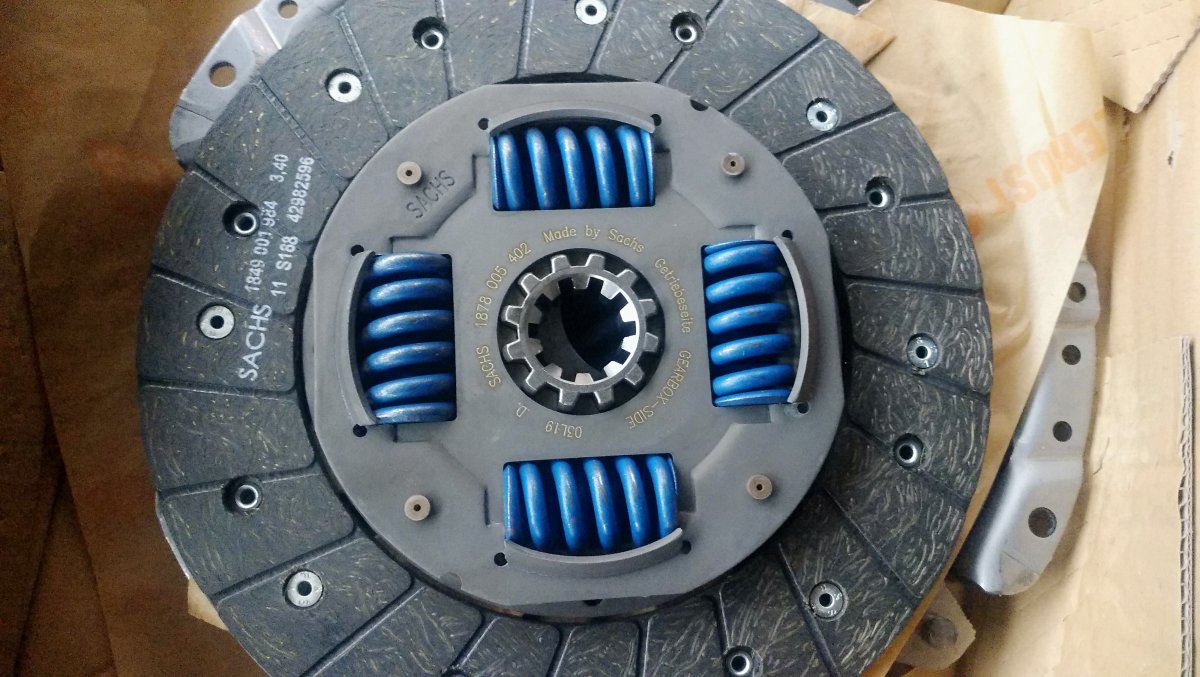

i_ninja 252 Опубликовано 5 сентября, 2019 Сегодня заскочил в магазинчик и купил комплект сцепления, а то кажется что мое уже буксует. Долго думал какое взять, остановился на SACHS, отзывы в большинстве случаев положительные, подшипник в маховик взял SKF. С виду сцепление оригинал, а не подделка. Обошлось в 7000р. И сегодня перешагнул отметку в 200 000. Поделиться сообщением Ссылка на сообщение Поделиться на другие сайты

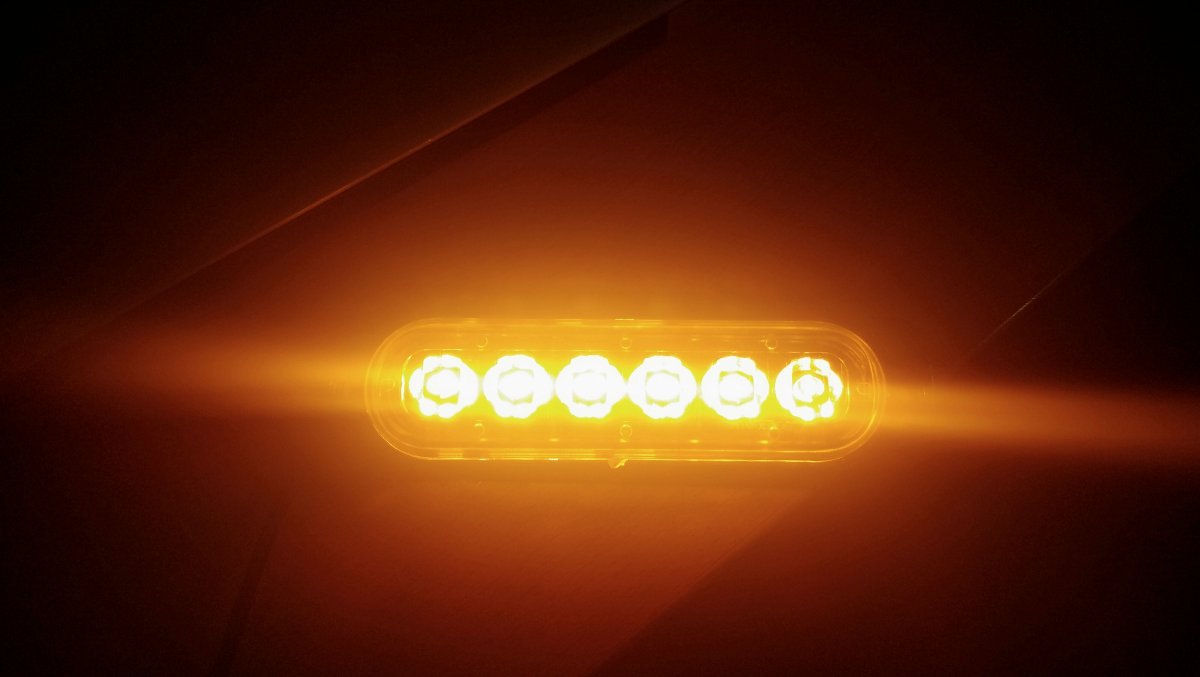

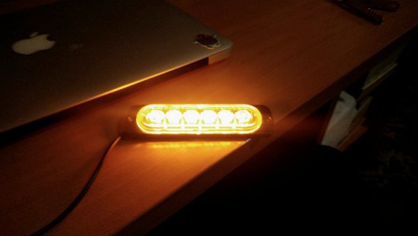

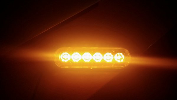

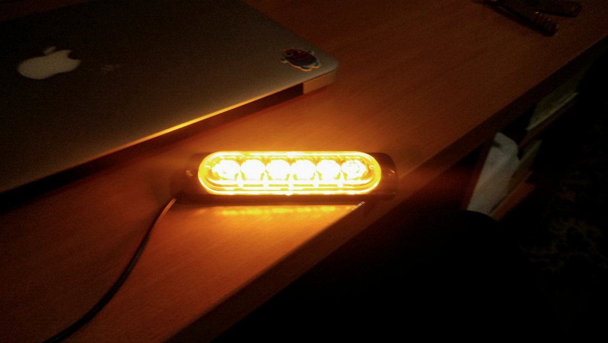

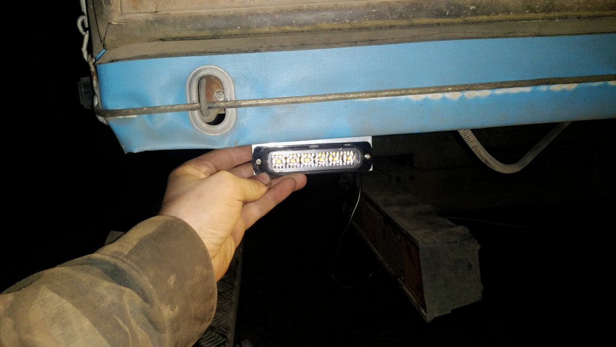

i_ninja 252 Опубликовано 6 сентября, 2019 Сегодня пришли мне габаритные фонарики. Дошли за пару недель всего. Подключил, светят огонь. Мощность каждой лампы 18Вт. Поделиться сообщением Ссылка на сообщение Поделиться на другие сайты

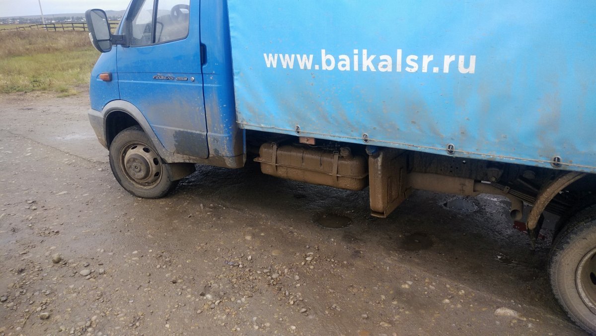

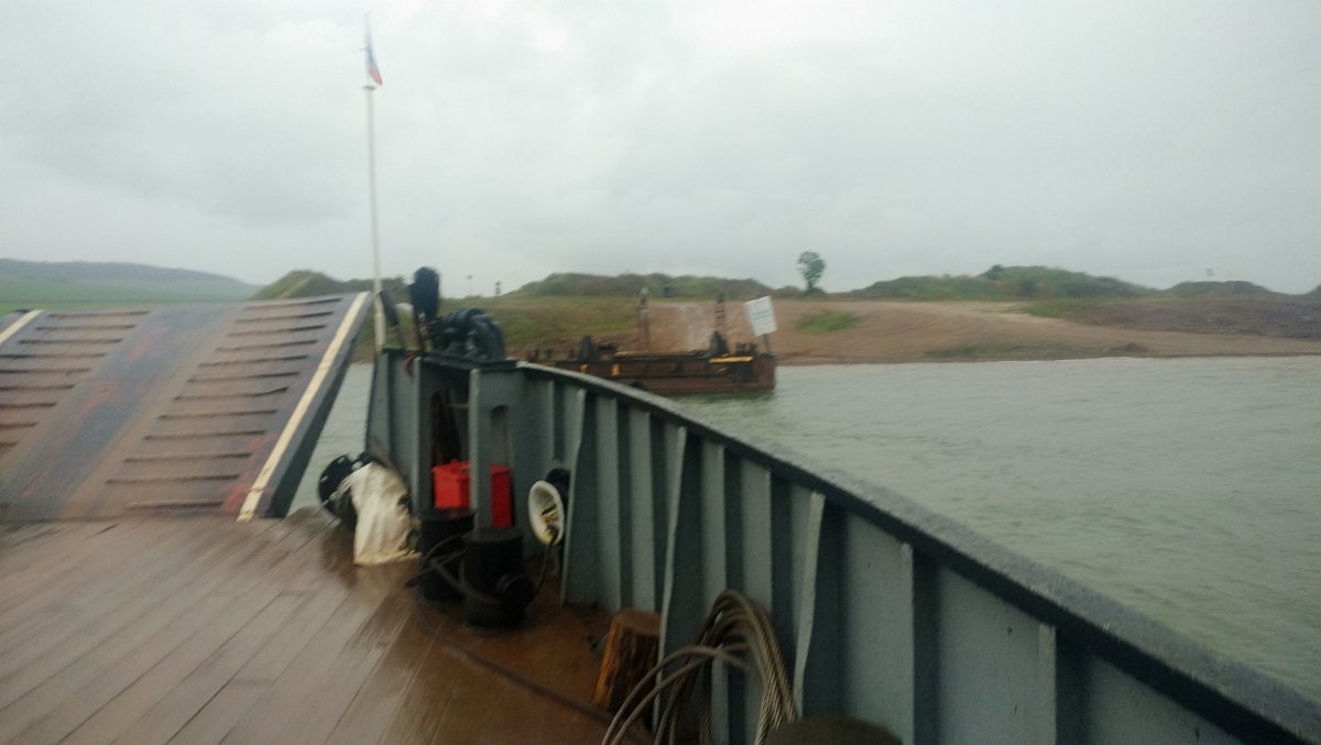

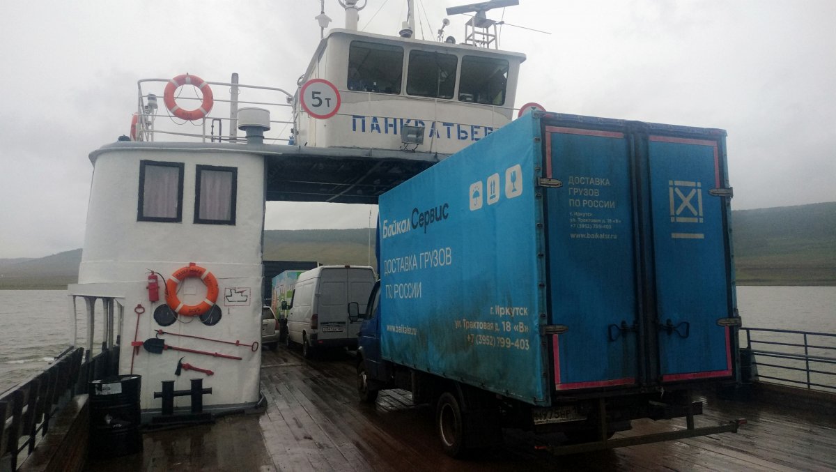

i_ninja 252 Опубликовано 16 сентября, 2019 (изменено) Неделька выдалась насыщенная. Логистка расщедрилась на межгород, за неделю проехал 2,5 тыс км. Все рейсы были обычные, кроме одного. История развивалась обыденно, позвонила логистка и рассказывает - Есть 2 доставки, одна в Бозой, в женскую колонию, сантехника тонна и 5кг в усть уду, находится эта деревушка на соседнем тракте 300км от бозоя. Посмотрел по карте, вроде асфальт есть. В общем согласился. Утром загрузился и отправился в путь дорогу. В бозое меня быстро разгрузили местные жулики, их начальники подписали документы и я помчал в усть уду. Печаль в том что на том тракте нет газовых заправок вообще, но недалеко от Бозоя я нашел одну, заправился по полной, созвонился в получателем который сказал что дорога до них отличная и они меня будут ждать до талого. Дорога которая соединяет два тракта растягивается на 110км и позволяет сэкономить немало времени и пробега, но сама дорога чем дальше тем хуже, еще и как назло пошел ливень, да такой что начало размывать дорогу. За пару часов я эту дорогу пробежал, правда один раз чуть не засадил машину. Дальше дорога стала нормальной и до деревни Бильчир я добежал махом, а дальше дорога кончилась. Началось направление, дорога представляла из себя глину с камнями в которую машина то и дело проваливалась и максимальную скорость которую я мог развить была не больше 30-40км/ч, связи практически не было, и сколько будет идти эта дорога было не понятно. В итоге ехал по ней я 3 часа и около 120км, а дальше начался отличный асфальт. К получателю я приехал в 18:40, начинает вечереть и как возвращаться обратно, непонятно. На дороге такие перевалы что можно и не подняться, а идти по темноте просто опасно. По пути в деревню я проскочил паромную переправу которая ведет в сторону федеральной трассы. Получатель связался со своим знакомым и уточнил расписание, я должен был успеть на последний паром. Сказать что я угадил машину, это ничего не сказать. Снизу был 2см слой грязи. До парома я долетел минут за 20, на него уже въезжали машины, я заскочил и трап поднялся. Минут 20 мы переправлялись, а когда причалили уже совсем стемнело. Дальше надо пройти 80км до федералки и 220 до дома. Уже на подъезде к дому под капотом что то засвистело и пропало, по показометрам все было норм и я не стал заморачиваться, до дома добрался в час ночи (выехал в 8 утра), общий пробег 700км, а утром оказалось что свистел натяжной ролик и вот что от него осталось. Благо с собой был запасной, за 5 минут его поменял и все пришло в норму. Вот карта маршрута https://yandex.ru/maps/?ll=103.960309%2C53.241748&mode=routes&rtext=52.287054%2C104.281047~52.922398%2C104.851827~54.175297%2C103.032909~52.210209%2C104.097395&rtt=auto&ruri=ymapsbm1%3A%2F%2Fgeo%3Fll%3D104.281%2C52.287%26spn%3D0.414%2C0.213%26text%3D%D0%A0%D0%BE%D1%81%D1%81%D0%B8%D1%8F%2C%20%D0%98%D1%80%D0%BA%D1%83%D1%82%D1%81%D0%BA~~~ymapsbm1%3A%2F%2Fgeo%3Fll%3D104.097%2C52.210%26spn%3D0.102%2C0.078%26text%3D%D0%A0%D0%BE%D1%81%D1%81%D0%B8%D1%8F%2C%20%D0%98%D1%80%D0%BA%D1%83%D1%82%D1%81%D0%BA%D0%B0%D1%8F%20%D0%BE%D0%B1%D0%BB%D0%B0%D1%81%D1%82%D1%8C%2C%20%D0%A8%D0%B5%D0%BB%D0%B5%D1%85%D0%BE%D0%B2&z=8 На выходных мне пришла бейсболка с газовским логотипом, сделана добротно. Так как зима близко, а в соседних городах уже начал выпадать снег я решил не затягивать и купил комплект колес. Выбор пал на шипованные Matador Sibir Ice Van 185/75/16c и усиленные диски, по весу они значительно тяжелее стандартных. И до кучки прикупил телескопическую трещотку. Чуть не забыл, от всей этой тряски раскрутился кардан и потерялся болт который его стыкует, благо это случилось уже в городе, грохот был будто двигатель вывалился на землю. Поначалу подумал что шлицы срезало т.к. пол кардана крутится, а половина нет. Уже приготовился покупать новый, но когда снял, все прояснилось, я заменил подвесной и соединил все новым болтом. Изменено 16 сентября, 2019 пользователем i_ninja Поделиться сообщением Ссылка на сообщение Поделиться на другие сайты

B.V.A 4 651 Опубликовано 17 сентября, 2019 16 часов назад, i_ninja сказал: Бейсболка газовским логотипом, сделана добротно. Яб такую кепку одевал только на ремонт.. ну вот к примеру бачек на фен у тя неправильно поставлен, оч низко( в лёгкую оторвать можно, менять нады на другой, любой.. У тебя просматривается определенный талант подачи инфы телезрителям, попробуй блог в Ютубе! вести, думаю многим было бы интересно, щас ведь большенство людей живут чужой жизнью, ну и денежка капала бы, глядишь бы со временем и газельку поменял бы естественно с кепкой другим логотипом.. а чё чем черт не шутит, пробуй.. Ещёб фоты природы выкладывал ну где ездишь, интересно какая она у вас там.. 1 Поделиться сообщением Ссылка на сообщение Поделиться на другие сайты
i_ninja 252 Опубликовано 17 сентября, 2019 @Alex030569 заказывал на авито, у этого продавца https://www.avito.ru/user/5bc2bb32964e92e14d136712412b55e5/profile?id=948788623&src=item, кепка 700р, доставка 300р. Но сейчас в каталоге такой нет, надо спрашивать у продавца. 7 часов назад, B.V.A сказал: Яб такую кепку одевал только на ремонт.. Почему? Меня не стремает логотип, да и сама машина мне нравится. А кепку с логотипом KENWORTH я сносил, а хорошую с вышитой эмблемой сложно найти, разве что заказывать с ебэя, но цена... Бак от фена, да, низко, но пока ни где еще ни разу не цепанул, хотя таскаюсь по всяким задницам. Я буду переделывать штатный бак от газели и повешаю его рядом с основным. Так будет все смотреться гармонично и 40 литров для автономки хватит надолго. 7 часов назад, B.V.A сказал: попробуй блог в Ютубе! Я уже как год прикупил себе экшон камеру и снимаю всякие видосики про то где езжу и что вожу, как ремонтирую, сливаю на комп, но ничего не монтирую. Потом пересматриваю что получилось и хз кому будет это интересно. Газель же простая как барабан, будто кто то не умеет туже автономку ставить, подвеску перебирать, варить, шкурить, красить, с электрикой возиться, мотор перетряхивать. Вот и не знаю будет ли кому это интересно. Так же и видео в дороге, нужно ж умные речи толкать, в дороге у нас достопримечательностей не так уж и много, в основном леса, поля, реки и горы, а снимать и молчать, не думаю что кому то будет интересно. А фотографирую я много, просто сюда выкладываю мало. Но если кому интересно, то буду выкладывать чаще. А на что менять газельку? Единственное что мне нравится так это классические американские тягачи и перевозка негабаритных грузов, но увы, 5-6 миллионов на эти игрушки у меня нет и вряд ли я их где то найду, а работать на кого то я не хочу. @B.V.A Вот лично тебе было бы интересно смотреть? Поделиться сообщением Ссылка на сообщение Поделиться на другие сайты

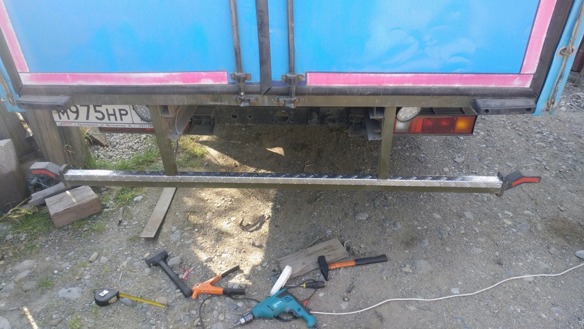

i_ninja 252 Опубликовано 22 сентября, 2019 Сегодня пока копалась картошка выдалась минутка позаниматься машиной. Прикупил уголок рифленый 60*30 и начал приделывать его на причал, за месяц на нем уже начала облазить краска в тех местах где постоянно наступаю. Намыл причал и покрасил затертости что б не ржавели под люминием. Ну а дальше все просто, примерил, замерил, разметил, отпилил, просверлил и приклепал. С обратной стороны простучал киянкой что б грязь/снег не летели между люминькой и причалом. Впроде получилось симпатично. Еще прикупил уголок 60*20 для светодиодных огней. Попилил, посверлил, примерил и получилось как то так. По высоте он как раз будет высовываться из под тента. Как закончу сс этими габаритами буду ставить такие же на козырек что над лобовым стеклом. Поделиться сообщением Ссылка на сообщение Поделиться на другие сайты

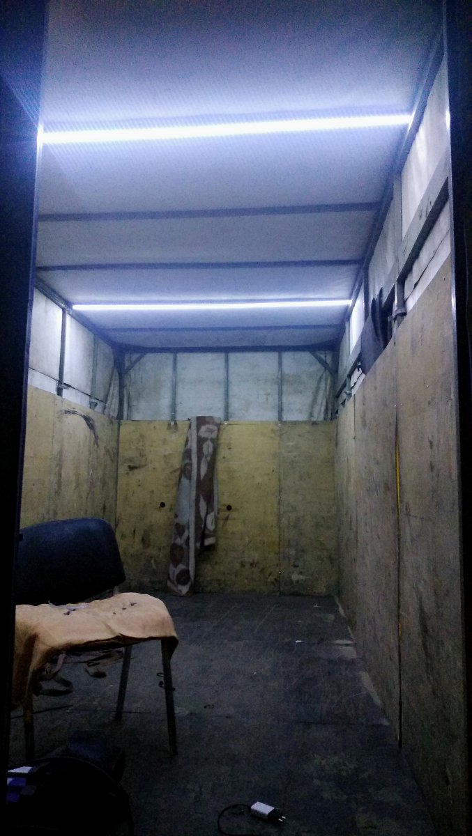

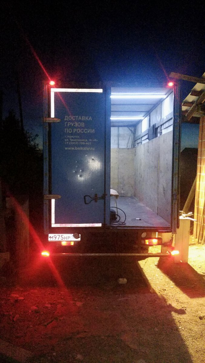

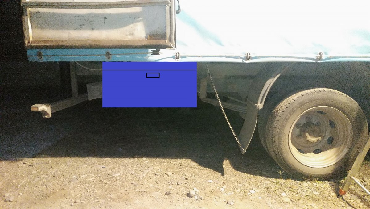

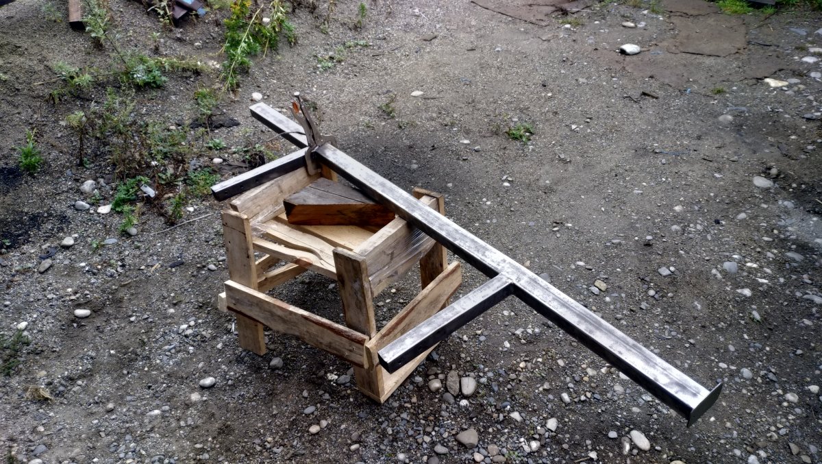

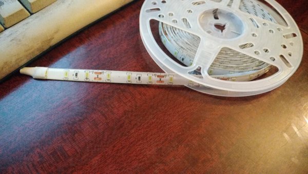

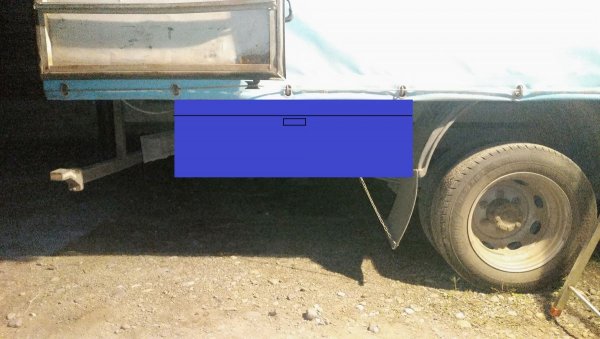

i_ninja 252 Опубликовано 28 сентября, 2019 (изменено) И вот еще 10 тыс км позади, сегодня поменял масло, лью пока все тот же лукойл супер 10w40 П/С, машина его не жрет, сливаю темное, но не черное. Т.к. за последние 2 недели мне сломали 2 фонаря в будке прикрепил светодиодную ленту. Почему то я думал что заказывал 10м, а по факту оказалась 4м, но вроде и с такой длиной освещается неплохо. Но думаю что 4м стоит дозаказать. Так же поковырялся с проводкой и смог разобраться почему не работают верхние габаритные огни на будке, думаю поменять их на светодиодные. За несколько вечеров закончил крафтить кронштейны для габаритов, завтра буду их крепить и пробрасывать проводку. Заодно сделаю что б они моргали когда будут работать поворотники. На почте получил пневмоклапана расчитаные на 8 атмосфер. Потихоньку приступаю к сборке пневматики на машине. Для начала выведу подкачку колес и выведу продувочный пистолет в салон, затем прикуплю пневмогудки и в следующем году наверно запилю пневмоподвеску. Единственное не знаю куда установить манометр от ресивера не прибегая к порче салона. Ну и последнее на сегодня. Пришло время заказывать инструментальные ящики и надо бы определиться с размерами. С высотой и глубиной понятно. За минимальную высоту берем канистру с маслом, а за максимальную возможную подкрылок, глубина зависит от длины ящика, а вот с ней я определиться и не могу. Для этого я сделал пару картинок. Вариант номер раз, ширина будет 70см, смотреться будет так себе, меньше полезный объем, но зато будет доступ к рессоре и обойдется дешевле. Вариант номер два, ширина метр, смотреться будет как надо, объем будь здоров, но цена дороже и доступа к рессоре уже не будет. Конечно я не знаю чем можно забить два таких ящика. У кого какие соображения? Изменено 28 сентября, 2019 пользователем i_ninja Поделиться сообщением Ссылка на сообщение Поделиться на другие сайты
gazelist24rus 491 Опубликовано 28 сентября, 2019 26 минут назад, i_ninja сказал: но цена дороже и доступа к рессоре уже не будет. Доступ к рессоре важнее. Поделиться сообщением Ссылка на сообщение Поделиться на другие сайты
i_ninja 252 Опубликовано 28 сентября, 2019 @gazelist24rus тоже к этому склоняюсь, но я ж не часто лажу к рессорам, можно будет в принципе и ящик снять, но... Поделиться сообщением Ссылка на сообщение Поделиться на другие сайты
Владимир 86 Регион. 208 Опубликовано 28 сентября, 2019 А может в большом ящике сделать лючок чтобы подобраться к рессоре. Габаритные огни по бокам будки должны быть оранжевого цвета. Поделиться сообщением Ссылка на сообщение Поделиться на другие сайты
i_ninja 252 Опубликовано 28 сентября, 2019 1 час назад, Владимир 86 Регион. сказал: Габаритные огни по бокам будки должны быть оранжевого цвета. Так они оранжевого цвета. Я ж выше фотки прилеплял. Поделиться сообщением Ссылка на сообщение Поделиться на другие сайты
Владимир 86 Регион. 208 Опубликовано 28 сентября, 2019 Извини,выше не смотрел. Поделиться сообщением Ссылка на сообщение Поделиться на другие сайты
