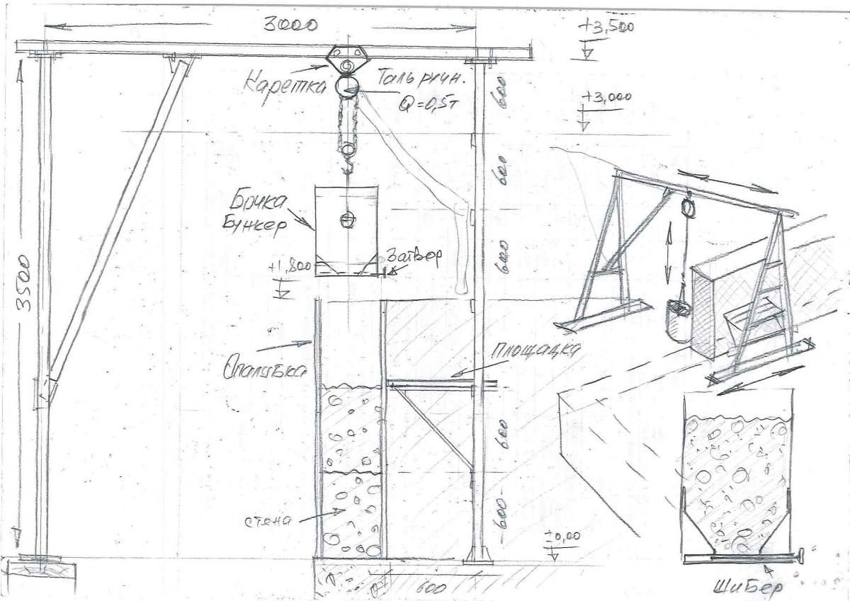

ZAN57 3 767 Опубликовано 25 марта, 2019 (изменено) Разговор идет о таком принципе http://www.podolsk-kran.ru/katalog/konsolnye-krany/nastennyy/ просто всё тоньше, легче. На днях увижу знакомого, вдруг у него эскизики остались... Ещё одна идея, как облегчить стройку подъемным девайсом: Коллега, про которого писал (о прицепе или Газели), в помощь только дети девочки и жена... как и у меня, когда дом большой начинал строить, цепляется за любые идеи. Я рассказал ему, что давно мечтаю сварить портальный кран, легкий, переносной, на базе всё той же ручной лебедочки. Я то всё теснее к этой теме с точки зрения возраста (62 сейчас)- те же колеса Газели, которые намного тяжелее джиповских из-за толстого металла. Скинуть их вручную в яму не головняк при переобувке, а вот наверх вытащить... Пока справляюсь, но неохота грыжу рвать, увеличивать, в своё время 3-4 раза перетащил вес своего дома и поднял наверх на пупе- все кирпичи, блоки, монолитный бетон и т.д... Рассказал ему на пальцах, какой портальный кранчик хочу сделать из профильной трубы, и т.д... Чтобы ставить еего над ямой и доставить колеса. А в отличие от потолочной лебедки его можно поставить куда угодно в огороде, на стройке. Вес прикидываал- 20кг, перенсти не трудно. Он уцепился за идею, сейчас рисует конструктив, обсуждаем. Как вариант, портал можно поставить на 4 колеса и возить где угодно, тогда можно сделать прочнее , выше, коллега собирается ставить его даже над стеной, чтобы подавать на леса блоки, раствор и т.д. Для этого сделать его раздвижным по высоте-= типа телескопического, круглой трубы (труба в трубе) до 4м по высоте. Он уже эскизы набросал, надо попросить. Изменено 25 марта, 2019 пользователем ZAN57 Поделиться сообщением Ссылка на сообщение Поделиться на другие сайты

ZAN57 3 767 Опубликовано 25 марта, 2019 Вот портальный кран, переносной. Если на 4колеса, то самоходный...Спара в аксонометриинарисовано- на правой ноге как лестница- переставные подмости. Поделиться сообщением Ссылка на сообщение Поделиться на другие сайты
