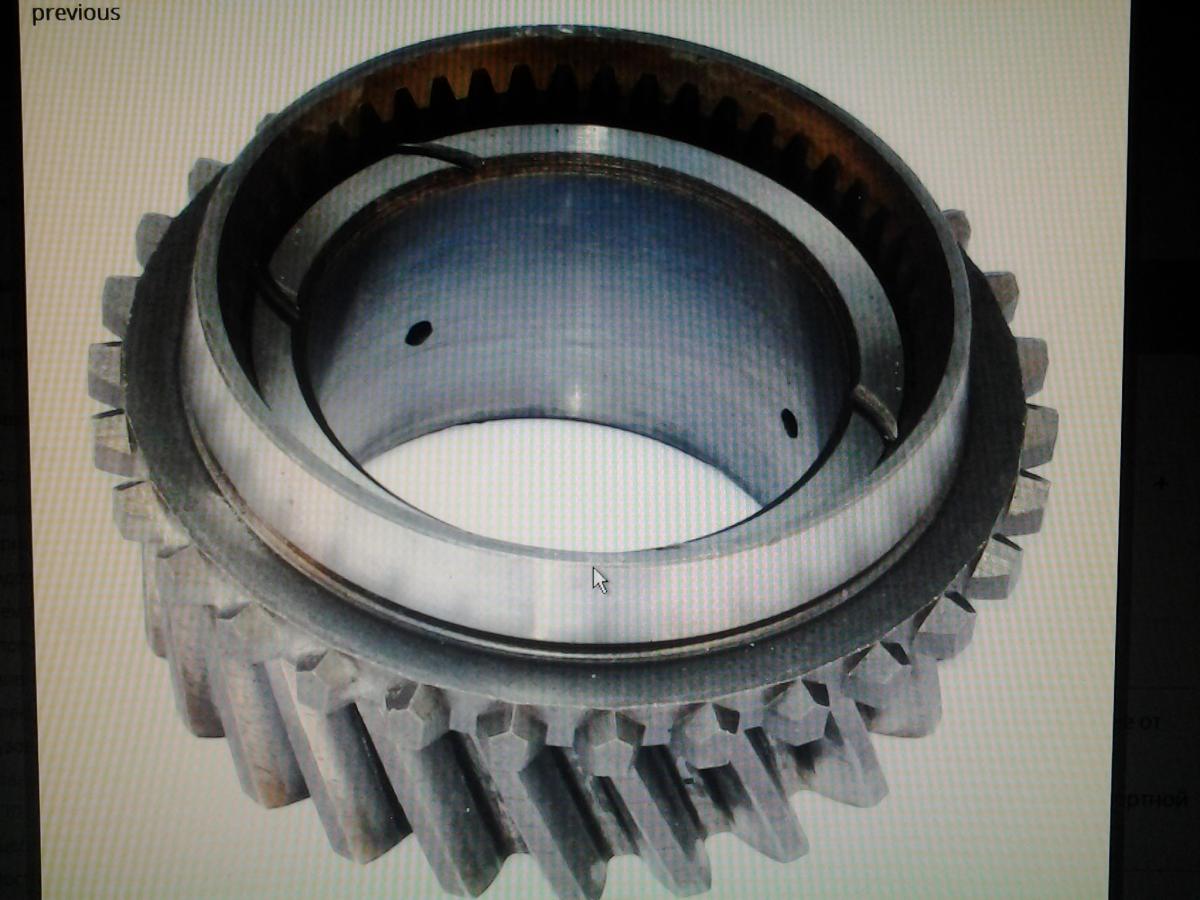

Штабелер 30 Опубликовано 15 апреля, 2019 На сколько мне известно, до середины 16го года в кпп устанавливались испанские шестерни и муфты на все передачи. Потом, вроде их замениили на наши. Если я все правильно понял, то шестерная 4ой передачи имеет следующий код:До 06. 2016 арт. C41R111701154После 06.2016 арт. C41R111701154-20Подскажите, кто знает, какие коды у муфты 4-5 передачи до и после замены? Поделиться сообщением Ссылка на сообщение Поделиться на другие сайты

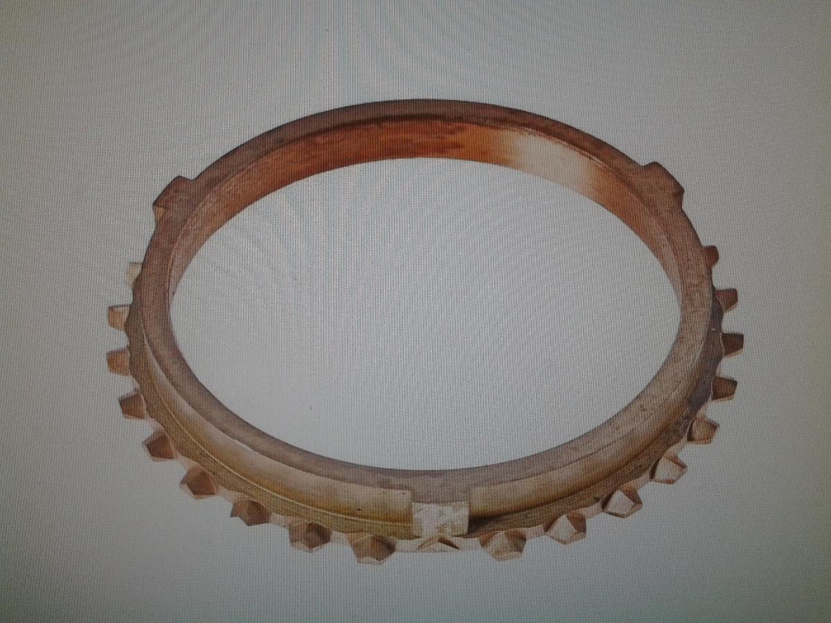

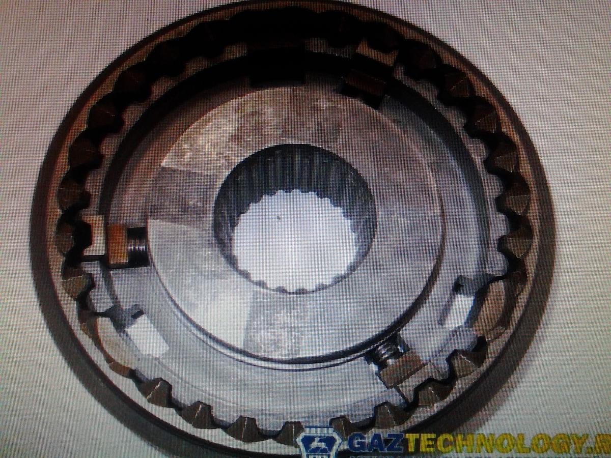

L2140 1 935 Опубликовано 15 апреля, 2019 КПП C41R11-1700010 отличается от КПП C41R11-1700010-03 (выпускается с июня 2016) синхронизатором 4,5 передач и, соответственно, шестерней 4-ой и первичным валом. Для перекомплектации первой КПП в модификацию -03 необходимо заменить восемь наименований деталей: шестерню,вал первичный с крышкой всборе, синхронизатор в сборе, кольца блокирующие, шток и вилку переключения с сухарями, шайбу стопорную втор. вала В 2017 году введено новое кольцо подшипника вторичного вала C41R11-1701183. Оно взаимозаменяемо со старым и не изнашивается.В 2017 году введён новый сапун A21R22-1701176 с уменьшенным отверстием. Значительно сократился выброс масла. Однако, полное устранение позорной течи наблюдается лишь на автомобилях 10т, где сапун перенесли с заднего картера в другое место. В 2018 году синхронизатор 2-3 передачи(Oerlikon) был заменён на комплект другого изготовителя (Hoerbiger). Для перекомплектации КПП в последний вариант требуется установить восемь новых наименований деталей взамен снятых (шестерни, синхронизатор,блокирующие кольца,вилка,сухари). В 2019 году пробки заменили на пробки с метрической резьбой и торцевым уплотнением с соответствующим изменением картеров. 1 Поделиться сообщением Ссылка на сообщение Поделиться на другие сайты

Штабелер 30 Опубликовано 15 апреля, 2019 КПП C41R11-1700010 отличается от КПП C41R11-1700010-03 (выпускается с июня 2016) синхронизатором 4,5 передач и, соответственно, шестерней 4-ой и первичным валом. Для перекомплектации первой КПП в модификацию -03 необходимо заменить восемь наименований деталей: шестерню,вал первичный с крышкой всборе, синхронизатор в сборе, кольца блокирующие, шток и вилку переключения с сухарями, шайбу стопорную втор. вала Если я правильно разобрался, то после этой модификации, шестерня, муфта и кольцо выглядят вот так Поделиться сообщением Ссылка на сообщение Поделиться на другие сайты
