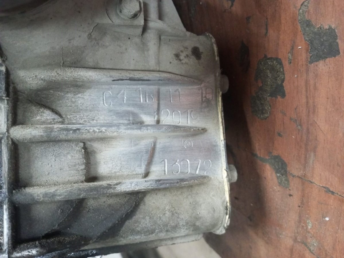

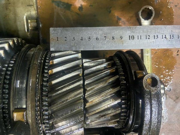

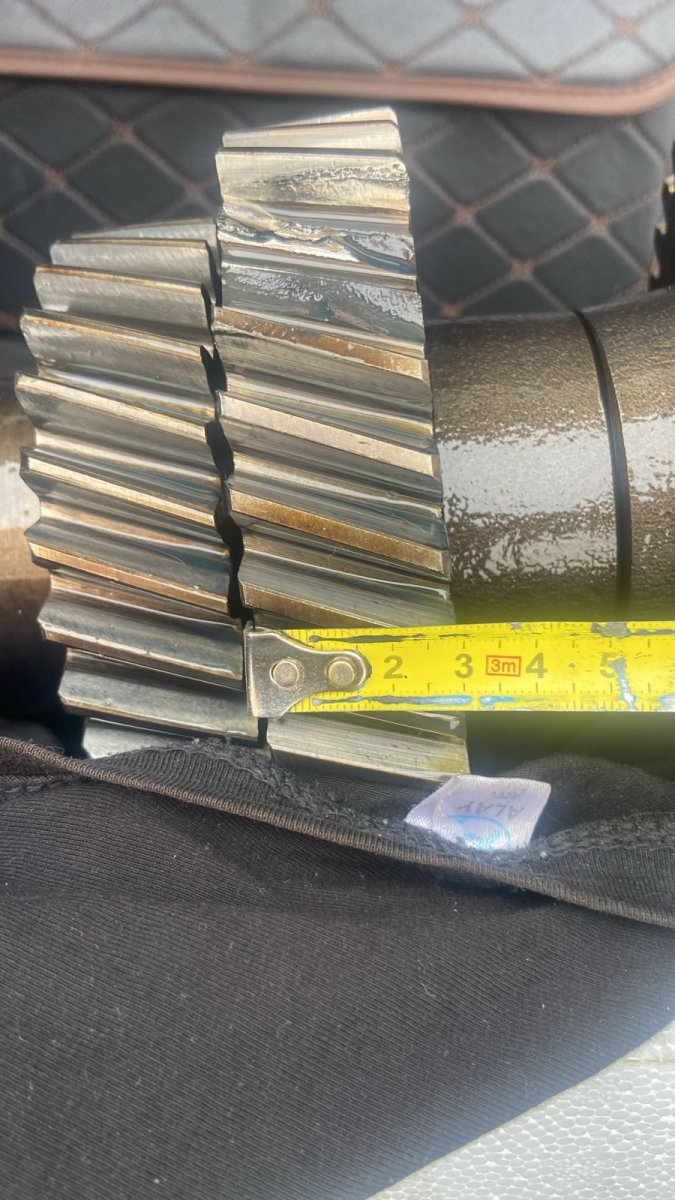

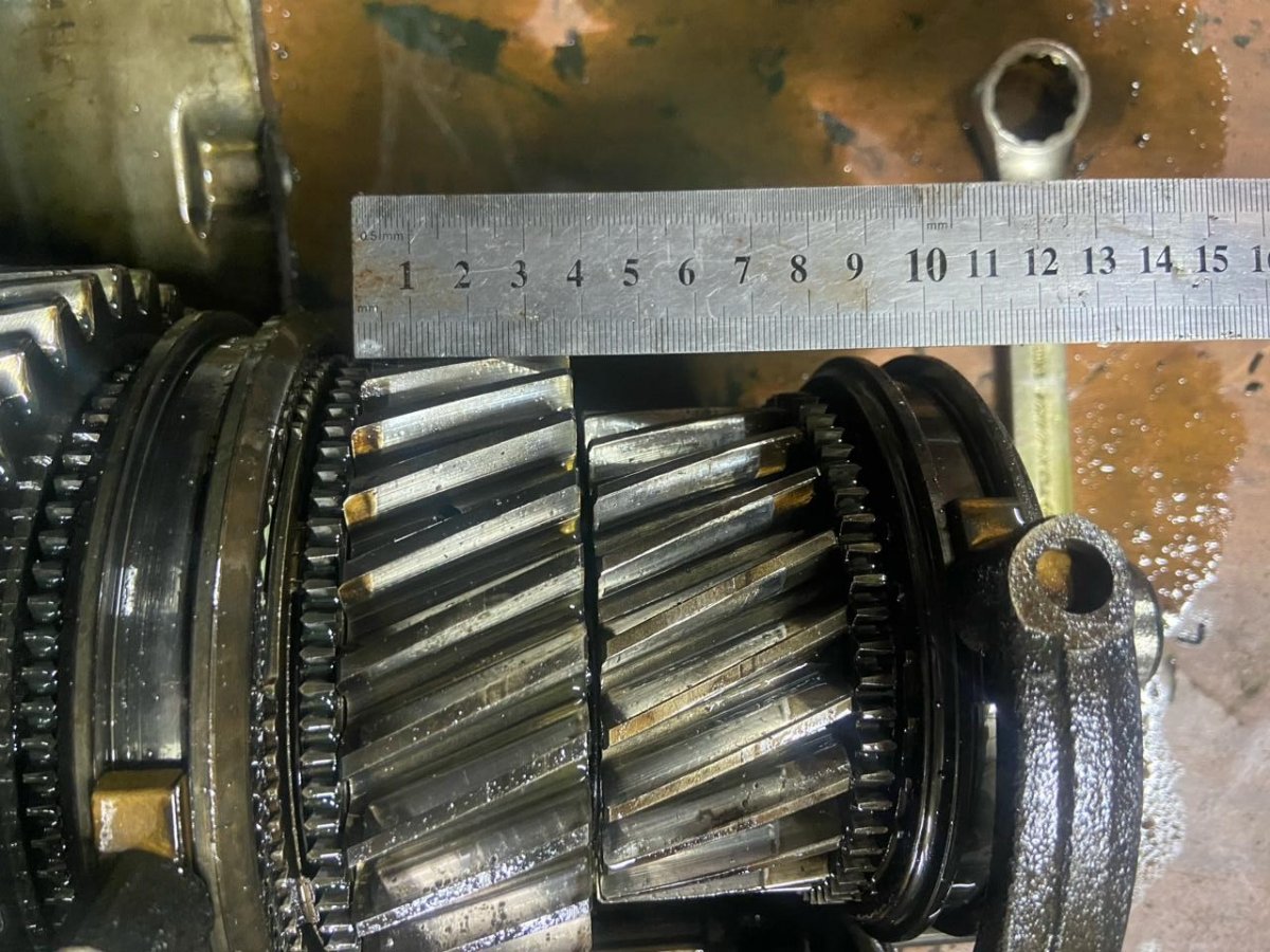

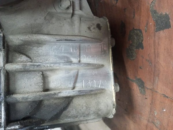

Миша 12 19 Опубликовано 24 февраля, 2024 (изменено) Добрый день. в подьем сломало зуб на шестеренке 4 передачи на промвалу. Машина декабрь 19 года, Вообщем, при поиске нового вала появились проблемы. у оф.дилера мне дали вал с шириной зуба 35мм у меня ширина зуба почему то 30мм. В один голос мне говорят, что на моей коробке № 13072, должен стоять вал с шириной 35мм. Причем характерно на вторичном вале ширина зуба 4 передаче 40мм и видно, что зацепление было 70% от поверхности зуба. Вопрос, новый вал на 35мм встанет? Измерил все параметры, вроде как подойдет. Почему у меня стоит такой вал, машину покупал новую и коробку в первый раз разбираем, пробег 420 т км,. гарантию не дают встанет или нет такой вал? сканы; новый вал номер коробки ,шестерни вторичного вала мой вал Изменено 24 февраля, 2024 пользователем Миша 12 Поделиться сообщением Ссылка на сообщение Поделиться на другие сайты
Алексей Ф. 10 439 Опубликовано 24 февраля, 2024 Что было на заводе, то и поставили. Поделиться сообщением Ссылка на сообщение Поделиться на другие сайты
Миша 12 19 Опубликовано 24 февраля, 2024 2 часа назад, Алексей Ф. сказал: Что было на заводе, то и поставили. По сути вопроса, подойдет? Поделиться сообщением Ссылка на сообщение Поделиться на другие сайты
Алексей Ф. 10 439 Опубликовано 24 февраля, 2024 @Миша 12 кто тебе тут скажет, обратись к проверенным спецам. Брату одни частники перебрали КПП на ГАЗоне со второй попытки за две недели и долго не отходила. Потом официалы дней за пять перебрали и ходит уже тысяч сто. Поделиться сообщением Ссылка на сообщение Поделиться на другие сайты
