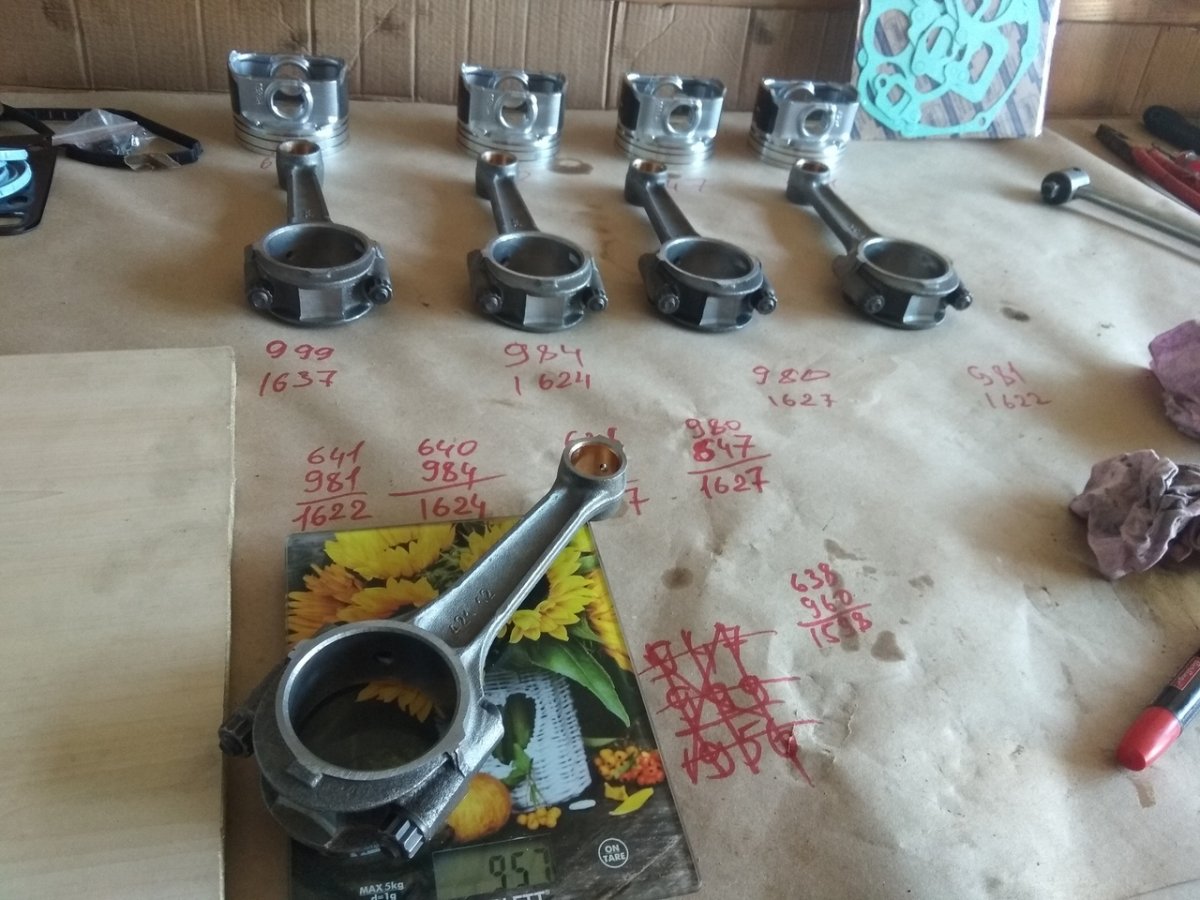

gazelist24rus 523 Опубликовано 16 сентября, 2019 (изменено) Немного юмора. Как из этого собрать без помощи напильника. Всего шатунов было 12 шт. Изменено 16 сентября, 2019 пользователем Дмитрий Поделиться сообщением Ссылка на сообщение Поделиться на другие сайты
