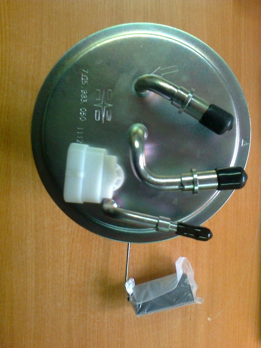

cazemir 764 Опубликовано 15 мая, 2019 К дизельному погружному насосу подходит фишка, так вот эта фишка один в один совпадает с разьемом на нашем новом БЕНЗОнасосе. Как думаете , там по питанию все в порядке и можно подключать ? Просто у дизеля подкачивающий насос, не совсем понятно он постоянно работает как бензо , или периодически. чето не пойму, у там в баке нет насоса, качает тнвд Поделиться сообщением Ссылка на сообщение Поделиться на другие сайты
aller 23 Опубликовано 15 мая, 2019 чето не пойму, у там в баке нет насоса, качает тнвд Там стоит такая же колба. Называют подкачивающий насос. Возможно название не правильное. . и к ней фишка. чето не пойму, у там в баке нет насоса, качает тнвдЕсли мы не о колбе а о насосе, то возможно в колбе его и нет.На память не помню. Поделиться сообщением Ссылка на сообщение Поделиться на другие сайты
Вовик 872 Опубликовано 15 мая, 2019 КПП не подойдет,первичный вал длинный,надо менять его на первичный вал от Волговской КПП.Насос ГУР свой оставь,он надежней,как кронштейн сделать,есть тема на форуме.Радиатор тоже свой оставь,нижний патрубок подобрать не проблема. Если прошьешь ЭБУ на Е0 ,то не адсорбер не датчик кислорода не потребуется. Подушки двигателя оставляй свои.ГЦС тоже оставляй свой,для него продается штуцер переходной на обычную трубку. На насосе в баке надо давление проверить,если 4атм.качает,то и его оставить. 1 Поделиться сообщением Ссылка на сообщение Поделиться на другие сайты

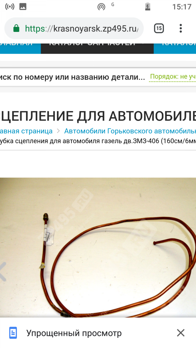

aller 23 Опубликовано 15 мая, 2019 КПП не подойдет,первичный вал длинный,надо менять его на первичный вал от Волговской КПП.Насос ГУР свой оставь,он надежней,как кронштейн сделать,есть тема на форуме.Радиатор тоже свой оставь,нижний патрубок подобрать не проблема. Если прошьешь ЭБУ на Е0 ,то не адсорбер не датчик кислорода не потребуется. Подушки двигателя оставляй свои.ГЦС тоже оставляй свой,для него продается штуцер переходной на обычную трубку. На насосе в баке надо давление проверить,если 4атм.качает,то и его оставить.Все уже куплено к змз. От каминса распродадим. Вот по ГСЦ вопрос!! мы не смогли найти чем соединить старый ГЦС от каминса к новому РЦС, там быстро сьем, и как туда приделать штуцер ? Поделиться сообщением Ссылка на сообщение Поделиться на другие сайты
Вовик 872 Опубликовано 15 мая, 2019 (изменено) мы не смогли найти чем соединить старый ГЦС от каминса к новому РЦС, там быстро сьем, и как туда приделать штуцер ?Такие переходники есть в продаже или у токаря заказать.по образцу пластиковой трубки.От РЦС пускаете медную трубку,которая таким переходником стыкуется с ГЦС. Изменено 15 мая, 2019 пользователем Вовик Поделиться сообщением Ссылка на сообщение Поделиться на другие сайты
aller 23 Опубликовано 15 мая, 2019 КПП не подойдет,первичный вал длинный,надо менять его на первичный вал от Волговской КПП.Насос ГУР свой оставь,он надежней,как кронштейн сделать,есть тема на форуме.Радиатор тоже свой оставь,нижний патрубок подобрать не проблема. Если прошьешь ЭБУ на Е0 ,то не адсорбер не датчик кислорода не потребуется. Подушки двигателя оставляй свои.ГЦС тоже оставляй свой,для него продается штуцер переходной на обычную трубку. На насосе в баке надо давление проверить,если 4атм.качает,то и его оставить. Понял. Все таки новый ГСЦ в магазине под боком стоит 700р и 2 метра медной трубки 200р. Экономика выгоды переходников не ясна до конца. У меня на легковой, расход бензы 25 литров на сотку, я пока все эти штуцера найду, сожгу на 3000) Но спасибо за ценный совет!! Поделиться сообщением Ссылка на сообщение Поделиться на другие сайты
Вовик 872 Опубликовано 15 мая, 2019 Все таки новый ГСЦ в магазине под боком стоит 700р и 2 метра медной трубки 200р. Экономика выгоды переходников не ясна до конца.Дело не в экономии а в надежности. Когда будут течь ГЦС с периодичностью в полгода-год,да в самый неподходящий момент,тогда немного по другому на это посмотришь.Ты если эксплуатировал Газели до Бизнеса,должен это знать. 1 Поделиться сообщением Ссылка на сообщение Поделиться на другие сайты

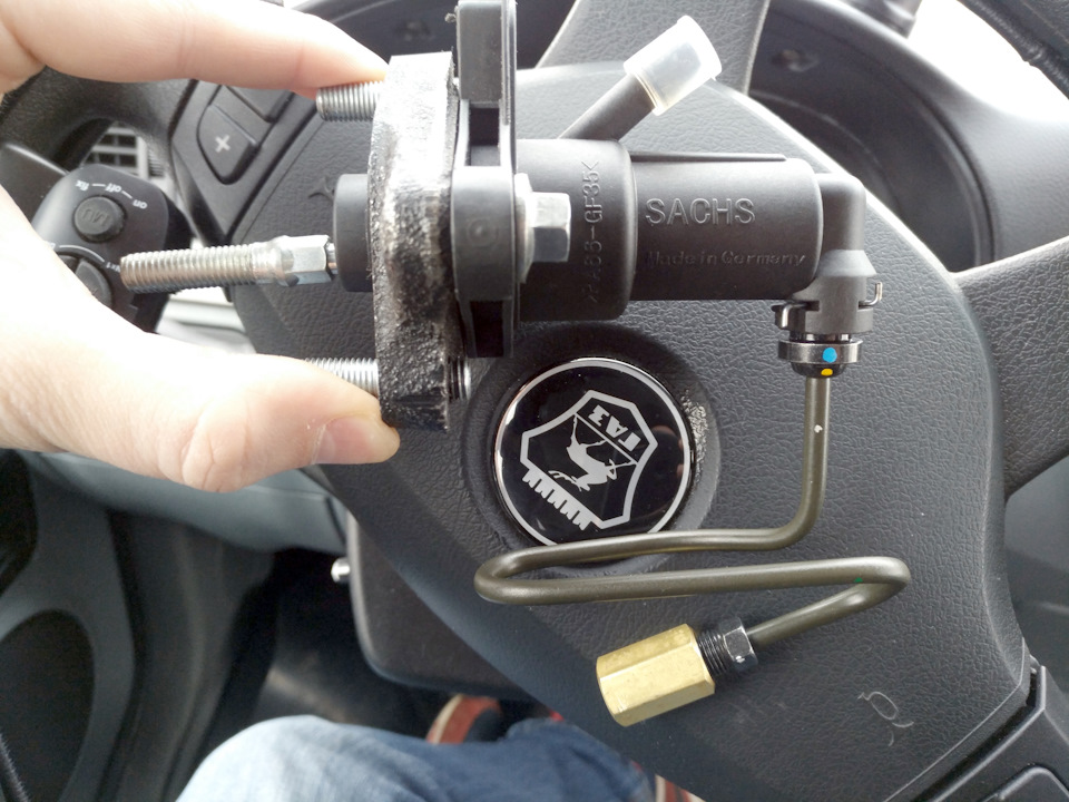

aller 23 Опубликовано 15 мая, 2019 (изменено) Дело не в экономии а в надежности. Когда будут течь ГЦС с периодичностью в полгода-год,да в самый неподходящий момент,тогда немного по другому на это посмотришь.Ты если эксплуатировал Газели до Бизнеса,должен это знать. Принял к сведению! Кстати нашел на драйве статейку как соединить. надо две детали. Трубка соединительная GM 96549206муфта WP L-123 для соединения двух штуцеров с разной резьбой Тут на трубке наш быстросьем, а с другой стороны резьба М10х1 , а на медной трубке что идет к рцс идет резьба М10х1.25 И вот этим штуцерком их и соединить. На фото готовый результат у человека Изменено 15 мая, 2019 пользователем aller 2 Поделиться сообщением Ссылка на сообщение Поделиться на другие сайты
Илюх 142 Опубликовано 16 мая, 2019 или же на нашем новом жгуте двигателя есть специальный разьем к педали, который минует какие либо провода и сразу идет от эбу.разъем на педаль входит в косу от ЭБУ на двигатель. Там всё: от датчика температуры, катушек и форсунок с ДМРВ до педали газа. Просто у дизеля подкачивающий насос, не совсем понятно он постоянно работает как бензо , или периодически. конечно, так же работает, т.е. постоянно обеспечивает ТНВД топливом. Как уже верно сказали - померяйте давление, если 4,0, то его можно оставить и для 405. Хотя, я не знаю, как с обраткой на камминсе. Дело в том, что на 40524 регулятор давления на модуле и трубка обратки сразу после фильтра в бак возвращается, а трубка подачи на форсунки глухая. Но если комплект трубок новый, то главное, что бы в дизельном погружном модуле был регулятор. Поделиться сообщением Ссылка на сообщение Поделиться на другие сайты
aller 23 Опубликовано 16 мая, 2019 разъем на педаль входит в косу от ЭБУ на двигатель. Там всё: от датчика температуры, катушек и форсунок с ДМРВ до педали газа. конечно, так же работает, т.е. постоянно обеспечивает ТНВД топливом. Как уже верно сказали - померяйте давление, если 4,0, то его можно оставить и для 405. Хотя, я не знаю, как с обраткой на камминсе. Дело в том, что на 40524 регулятор давления на модуле и трубка обратки сразу после фильтра в бак возвращается, а трубка подачи на форсунки глухая. Но если комплект трубок новый, то главное, что бы в дизельном погружном модуле был регулятор. То есть косой которая от эбу, мы подключаем педаль напрямую , минуя какие либо дополнительные подключения ? По насосу уже куплен новый погружной с регулятором. Не стали экспериментировать. Поделиться сообщением Ссылка на сообщение Поделиться на другие сайты

aller 23 Опубликовано 16 мая, 2019 Подскажите , этой трубкой мы соединяем рабочий и главный цилиндр сцепления ? Поделиться сообщением Ссылка на сообщение Поделиться на другие сайты
