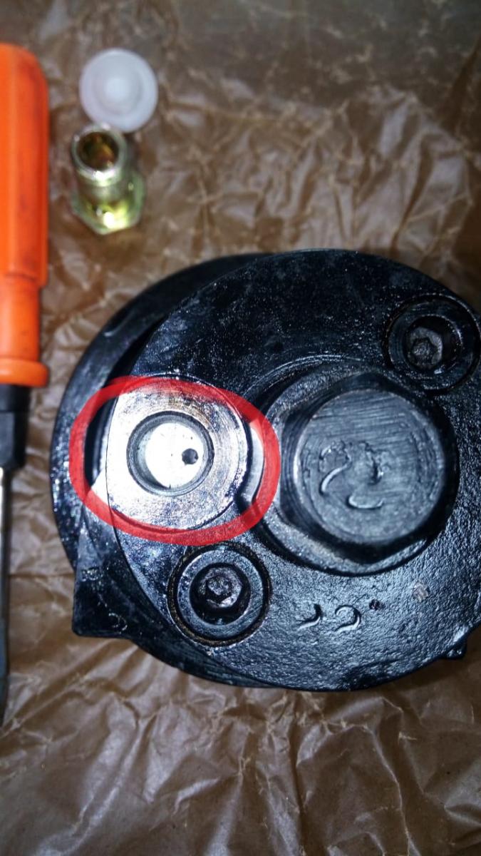

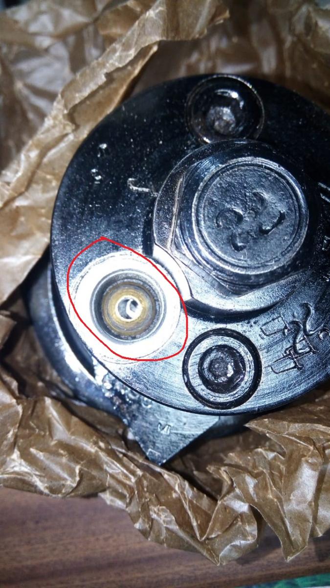

aller 23 Опубликовано 3 июня, 2019 Отработала машина неделю. В целом все неплохо.Расход сегодня засек - залил 25 литров 92, при горящей лампочке, накатал 240 км, и лампочка снова загорелась. Город+трасса. Но всплыло несколько проблем. 1) проблема текущего насоса гура. При повороте руля направо ,. хорошо и почти беззвучно. Когда кручу рулем влево, достаточно громкий гудяще-жужачий звук издается и начинает капать или даже тоненькой струйкой из под штуцера нагнетательного шланга. Вопрос. Гудящий звук - это следствие какого процесса ? Шланг был куплен на рынке от 405 + переобжат на наконечник к самому механизму. Возможно что продали лютую подделку. Решил купить оригинал и заехал в детали машин газ. И вот тут я в тупике пока. Я говорю, нужен оригинальный нагнетательный шланг на борисовский насос от 405. И тут он меня спрашивает а на какой именно? их два вида. и приносит мне два абсолютно одинаковых насоса гур но с разными видами подключения нагнетательного шланга. Фото приложил. Один типа под болт-штуцер , второй под штуцер на трубке.шланг будем снимать наверно в субботу. Узнаем какого типа у нас насос. Но пока у нас остается факт - что пропускает и из под болта и из под штуцера. Подскажите пожалуйста на какой насос будет правильным использовать болт а на каком штуцер с трубкой. Чтобы нам по сто раз все таки в магазин не ездить и на рвд шланги деньги не спускать. 2) ужасно воняет бензином или выхлопом на ходу. Не могу разобраться. Бак откручиваю . иногда с пшиком даже. Просверлил крохотное отверстие в пробке, чтобы бак не схлопнулся. Пшик соответственно пропал, но вонь бензиновая осталась. Бак 100% герметичен. 3) Достаточно тяжело трогатся , возможно у меня в рефлексах еще остался каминс, но тут пока 3000 не дашь и сцепление чуть отпустишь, только тогда поедет. Прям чувствую что сцепление горит, но по другому не получается. Это норм типа ? Или менять все таки редуктор на тяговый 5.1 ? 4) муфта на обдув подключается с звонким скрипом.Достаточно громким.Это нормальная работа механизма? Поделиться сообщением Ссылка на сообщение Поделиться на другие сайты
