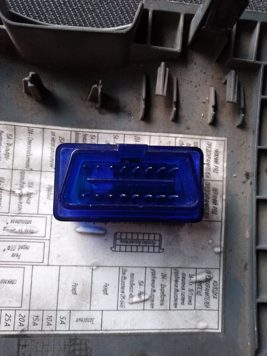

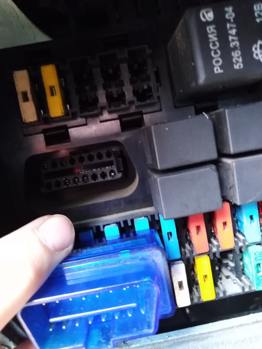

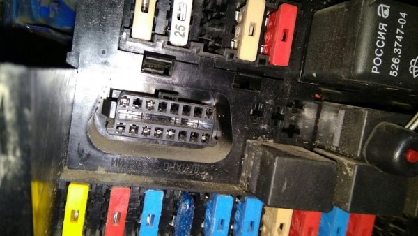

aller 23 Опубликовано 14 октября, 2019 В личку написали что надо купить ELM 327 на блутуз, и с него снимать уже температуру . За 2 часа привезли мне его. Полез смотреть где у меня там этот разьем , а в итоге вместо нормальной колодки увидел это. Соответственно адаптер туда не встает. Как называется этот разьем и существуют ли переходники ? Поделиться сообщением Ссылка на сообщение Поделиться на другие сайты

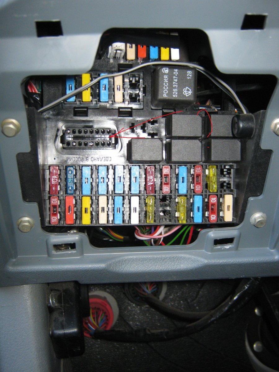

Дмитрий 1 257 Опубликовано 14 октября, 2019 @aller на бизнесе obd2 разъем идет, elm должны подходить Поделиться сообщением Ссылка на сообщение Поделиться на другие сайты
aller 23 Опубликовано 14 октября, 2019 (изменено) Только что, Дмитрий сказал: @aller на бизнесе obd2 разъем идет, elm должны подходить Разьем на фото квадратный. в обд на конус. На моей машине обд2 отсутствует по какой то причине. Стоит обд1 Изменено 14 октября, 2019 пользователем aller Поделиться сообщением Ссылка на сообщение Поделиться на другие сайты
Дмитрий 1 257 Опубликовано 14 октября, 2019 @aller подключить пробовали? или просто в теории решили, что не получится? Поделиться сообщением Ссылка на сообщение Поделиться на другие сайты
aller 23 Опубликовано 14 октября, 2019 Только что, Дмитрий сказал: @aller подключить пробовали? или просто в теории решили, что не получится? Сходил в машину сфоткал. Посадочные места явно не совместимы) Заказал переходник за 250 рубасов с али. Посмотрим будет ли работать. Поделиться сообщением Ссылка на сообщение Поделиться на другие сайты
Crady 8 651 Опубликовано 14 октября, 2019 Только что, aller сказал: Сходил в машину сфоткал. Посадочные места явно не совместимы) если там никто не лазил,и не поменял разъём,то спокойно всё должно вставляться.кучей сканеров на бизнесах пользовался,нигде никаких проблем не возникало.так что просто вставляй в то что есть. Поделиться сообщением Ссылка на сообщение Поделиться на другие сайты

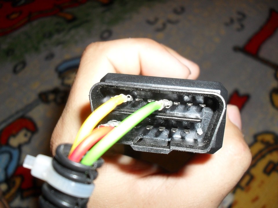

Дмитрий 1 257 Опубликовано 14 октября, 2019 1 час назад, aller сказал: Сходил в машину сфоткал. Посадочные места явно не совместимы) вставить нужно пробовать, а не фоткать, обычный разъем вроде как даже по фото вашему видно, что должен воткнутся, а вот переходник обд на обд2 прямоугольный маловероятно, что влезет в посадочное место просто по размерам. Да, что тогда уж заморачиваться с покупкой переходника(который маловероятно что подойдет), когда три провода про кинуть и все типа так делов на 5 минут и 5 рублей 1 Поделиться сообщением Ссылка на сообщение Поделиться на другие сайты

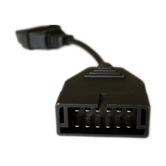

aller 23 Опубликовано 14 октября, 2019 (изменено) Вот такой должен втыкатся наверно. елм тупо даже не достает до коннекторов. выступами на корпусе не влезает внутрь. Вот такой и заказал. Посмотрим будет работать или нет. Если не заработает или не влезет, будем провода напрямую кидать. Изменено 14 октября, 2019 пользователем aller Поделиться сообщением Ссылка на сообщение Поделиться на другие сайты

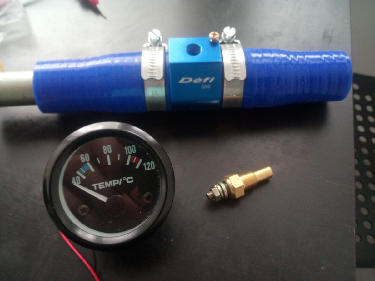

aller 23 Опубликовано 27 октября, 2019 Дошли руки до заказа датчика температуры.На алишке нашел интересный комплект. Алюминевая вставка, электронный индикатор( на фото стрелочный) и собственно сам датчик в эту вставку. Вот собственно говоря на змз 405 , откуда наиболее актуальную температуру взять для считывания ? И с каким размером выходных штуцеров брать эту вставку? самые большие 36 , 38 ,40 . Вроде как у нас самые большие патрубки внизу радиатора 42 , а чуток поменьше - сверху на 38 ? Поделиться сообщением Ссылка на сообщение Поделиться на другие сайты
