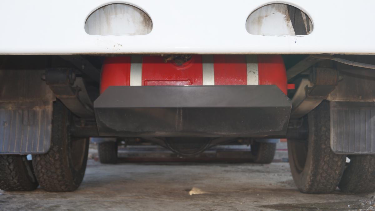

alexey-71
мне на цельнометал 7ми местку сватают какие то два балона, ставятся сзади за мостом, как то соеденены друг с другом. один чуть меньше, другой чуть больше, в сумме около 90литров выходит. якобы не висят низко, вполне приемлемо. кто нибудь знает про такую спарку? есть у кого нибудь? фото было бы вообще шикарно взглянуть на сколько они от земли. или всетаки самый большой тор вместо запаски ставить? что выше от земли? плиз мнения, советы.
Изменено пользователем alexey-71
Гость kombat39
У меня такие,или наподобие с завода стоят.На 75 литров.
Гость kombat39
Думаю в Соболя тоже можно поставить.
alexey-71
Думаю в Соболя тоже можно поставить. Прикрепленные изображения
примного благодарен, хоть примерно теперь ясно как это выглядит. ничо так, нормальненько. хорошо что поверх защита есть, если цепануть то вскользь пойдет, без нее можно балон и оторвать поди. а какого диаметра такие балоны?

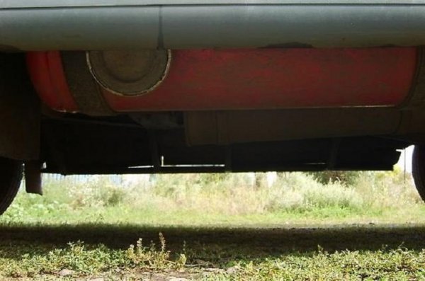

GLOK
полгода уже жду фотки боллона под подножкой сдвижной двери! ;)  )))))
вопрос про прошивку микаса (двухрежимку)   -как происходит переключение этих режимов? в ручную,автоматически???
вопрос по БК- какой БК посоветуете ,чтоб менять УОЗ под газ?  ( у меня  дв. карб 406) как подключается этот БК ?
Slavyan
В жгут к мозгам подключается доп провод с клапана редуктора, по нему приходит + и мозги переключаются на газ, отключая форсунки
Купи скат 5, мне нравится, уже года 3 стоит он у меня. Но уоз менять на нем не надо, если двухрежимку поставишь.
KOTOKUPOL
Не парься, ставь "длинный" на 50л и будет тебе счастье, не видно его. А чтобы увидеть нужно специально заглядывать
edcar
А чё ждать та ? :)
Так же как на фото , только с другой стороны
