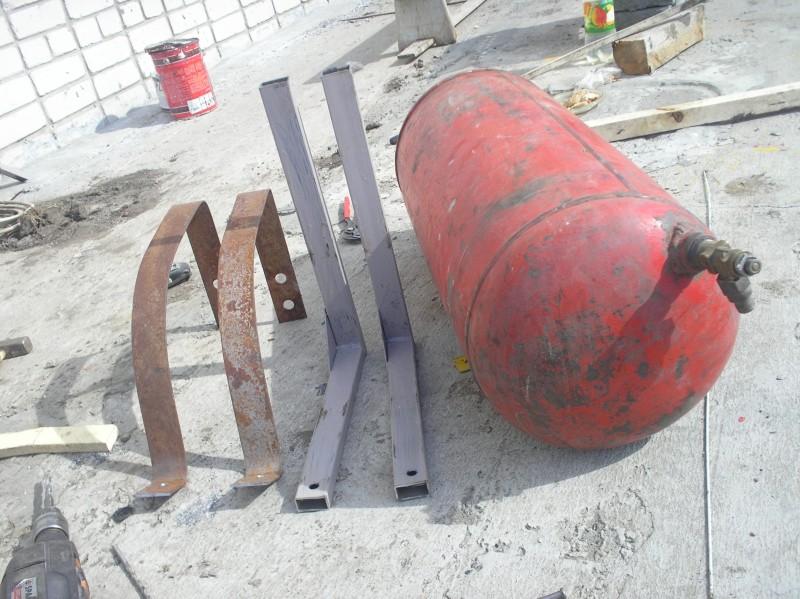

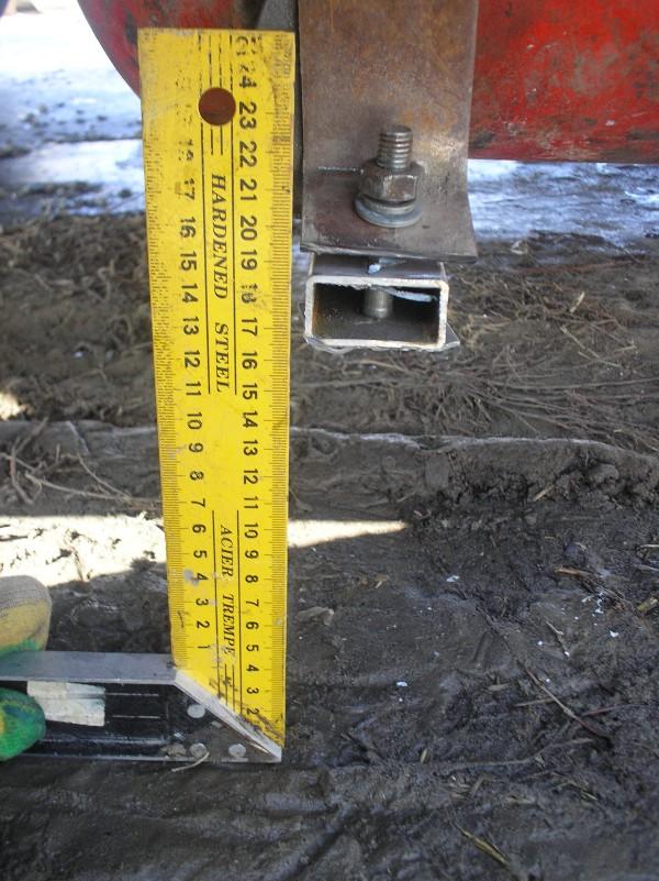

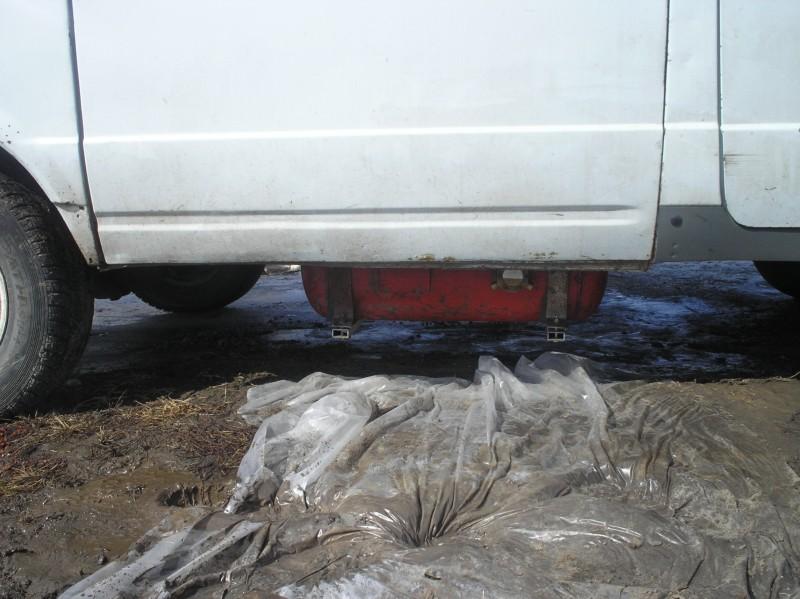

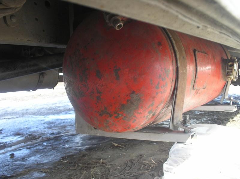

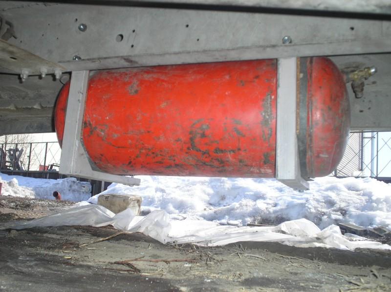

imagecity 1 Опубликовано 7 апреля, 2013 Сегодня ставил 50 литров баллон под ступеньку. Понадобилось2 метра проф. Трубы 40Х20, две косынки, Полоска металла 1,5 мм толщиной идлинной метра 3, резина от старой камеры. Ну, еще сверло на 10 и болты с граверами,грунт.Сначала поставил баллон на кирпичи (как он будет висеть),потом подставил опору(это серые хрени, которые сварил заранее). Чиркнул наопоре, где кончается рама и просверлил дырку(пытался, чтобы совпала с отверстиемна раме. Там их куча). Прикрутил. Потом вторую. Потом просверлил нижнюю дырку.К ней привернул полоску металла. Подсунул резину. Вставил болты и натянул. Всё.Получилось, конечно, низко, но выше уже некуда. Нупротестирую по бездорожью, отпишусь. Заняла установка часа 3.Вспомнил, у меня еще задние колеса на 15 стоят. Зима от уазика. Поделиться сообщением Ссылка на сообщение Поделиться на другие сайты
Vic123 261 Опубликовано 7 апреля, 2013 Сегодня ставил 50 литров баллон под ступеньку. Понадобилось2 метра проф. Трубы 40Х20, две косынки, Полоска металла 1,5 мм толщиной идлинной метра 3, резина от старой камеры. Ну, еще сверло на 10 и болты с граверами,грунт. Сначала поставил баллон на кирпичи (как он будет висеть),потом подставил опору(это серые хрени, которые сварил заранее). Чиркнул наопоре, где кончается рама и просверлил дырку(пытался, чтобы совпала с отверстиемна раме. Там их куча). Прикрутил. Потом вторую. Потом просверлил нижнюю дырку.К ней привернул полоску металла. Подсунул резину. Вставил болты и натянул. Всё. Получилось, конечно, низко, но выше уже некуда. Нупротестирую по бездорожью, отпишусь. Заняла установка часа 3. Вспомнил, у меня еще задние колеса на 15 стоят. Зима от уазика.Да, низковато получилось...а резинки потом вытащишь, под ними металл ржавеет больше. Поделиться сообщением Ссылка на сообщение Поделиться на другие сайты

imagecity 1 Опубликовано 10 апреля, 2013 Я у газовщиков спросил, как узаконить. Мне сказали съездить на ГНС Сдать баллон без мультиклапана, 600 руб. Они его освидетельствуют, потом к ним 700 руб. и все. А так каждые 2 года баллон освидет.Никто не слышал про композитные газ. баллоны на авто. Я потолки тяну, купил за 5000 руб. На машину бы такой. Хрен взорвешь. Видео на ютубе есть...По телику видел вчера. Газель попала в аварию. Баллон в салоне был. Все сгорелиСегодня тестировал по бездорожью всетаки цепанул креплением Поделиться сообщением Ссылка на сообщение Поделиться на другие сайты

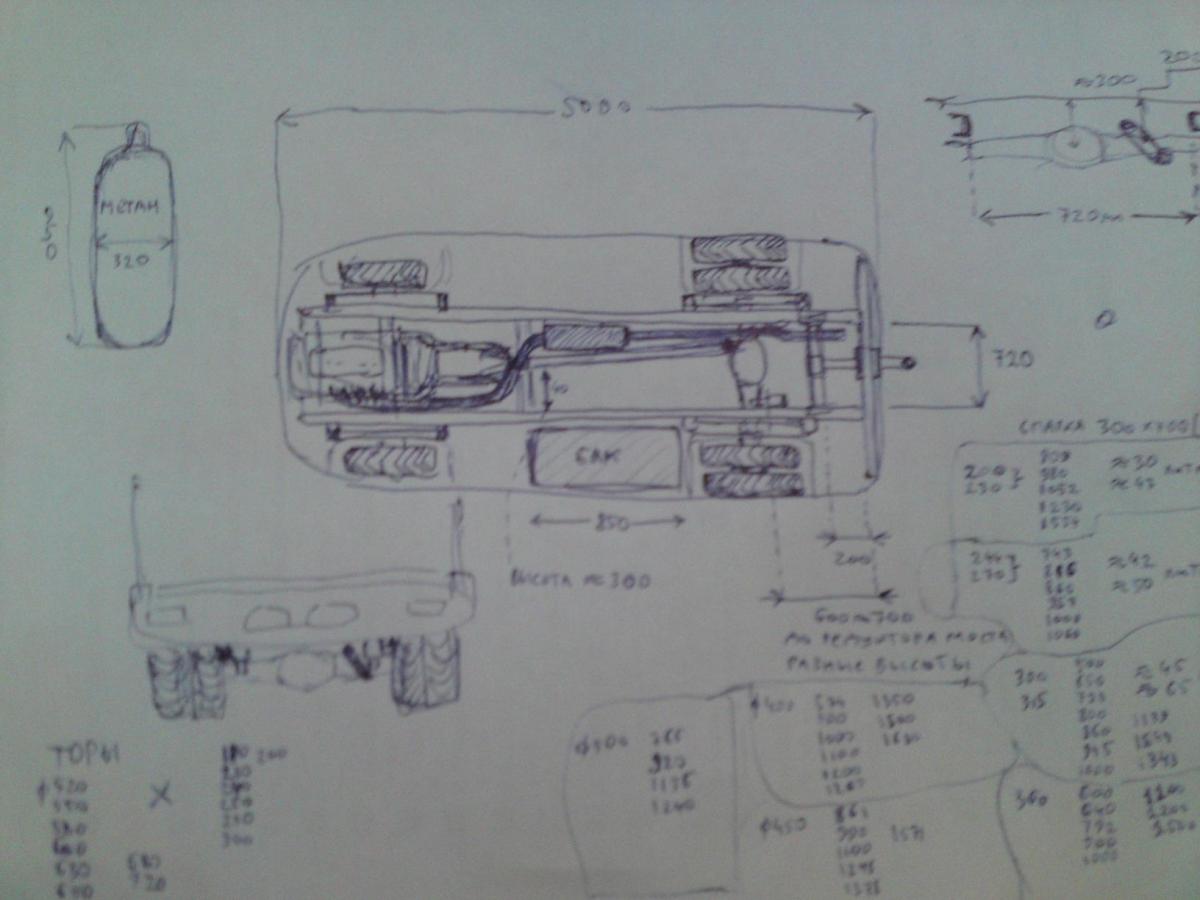

mill 127 Опубликовано 28 октября, 2013 Вот сколько страниц написано и все водичка - никаких цифр и измерений! Вот я зарисовал свое днище и выписал все типоразмеры (диам и длины) баллонов!Машина как Соболек или Баргузинец размером 405 движок Евро-3 формула 4х2 Вот удивительно - 10 страниц обсуждения и никто не написал цифру о том что между швеллерами рамы размер 720мм - мерял сам! Даже в инторнете не удалось найти ответ! Значит выпишем типоразмеры баллонов которые влазят между швеллеров ф400 х 574 ф360 х 600 ф360 х 640 ф300 х 500 ф300 х 650 ф300 х 723 ф240 х 743 А также влазит спарка - она ф300 х 700 Баллоны ф500 ф450 ф200 ф230 не влазят ни в каком виде - нет длин до 720мм! Торы влазят любые - самый большой ф720мм От днища центра моста 300мм примерно и примерно 200 до колена выхлопной трубы Главый у меня вопрос что влезет под подножку так как я там не мерял еще и что влезет от рамы до кардана?Мне надо кудато под днище засунуть метановый металлопластиковый баллон размером ф320 х 950 и при этом еще разместить под днищем пропановый баллончик! 2 Поделиться сообщением Ссылка на сообщение Поделиться на другие сайты
