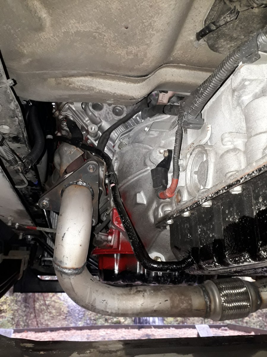

Начало истории положено ещё в начале 18года когда был приобретён современный не по годам двигатель еватесч в составе нового автомобиля ГАЗель. Еще не за долго до его покупки уже было понятно, что с поломкой коленвала пополам этот мотор идёт в обнимку с начала его выпуска, а его задор и дерзкий характер ни в какие ворота не лезет и его производитель обуздал оставив потребитель все 107лс которые не успели сдохнуть и всячески просили их усыпить. Ну и имея столь ценную информацию было принято решение взять и при удобном случае заменить его на 409про. Необходим был исключительно бизнес, а на них ставят только его, так что выбор был не велик.
Осознание что действительно я купил пришло уже в начале эксплуатации. Но тогда засунув все свои эмоции в карман начал ездить. Ездила, привозила исправно деньги и всё бы ничего пока первый звонок не прозвенел на пробеге 20тк, пропуски зажигания и дергание по середине МКАД. Решилось всё регулировкой компенсаторов, но осадок остался. Следующий выстрел был в голову, точнее в колено, но всё там же в Нерезиновке груженый когда до дома км около 500км. Слом колена был в привычном месте по первой шейке, дилер помявшись всё же поменял коленку по гарантии. На 80тк после очередной регулировке компенсаторов стало ясно, что регулировать больше уже нечего будет, тк регулировочных болтов не хватает и дальше будет замена гбц
И вот после слома колена я всерьёз начал рассматривать его замену.
Настолько он мне стал не навистен, что работать не было ни какого желания, постоянный выматывающий нервяк из-за его.
Хотел изначально 409про, но по счастливой случайности пересёкся с очень старым приятелем, а он на свежекупленный некст с камнем поставил 406 мотор с волги. Камень его издох быстро и наглухо пробив блок кулаком дружбы, покатав его пару десятков тысяч снял и поставил абсолютно новый 405е4, к слову сказать сношается с ним по сей день в надежде машину продать. Но вот прошлая его машина была с 2jz, на которой он проездил 1.5года. И если коротко, то он сказал: самые счастливые годы моей жизни это когда была газель с япмотором. Продал он её по обстоятельствам и 405 с 406 на нексте ставил от ограниченности средств, специально ответил предвидя вопросы по этому поводу
И только после его рассказа я в серьёз начал рассматривать япмоторы. Было много сомнений по поводу и без, и евронормы и мотор с помойки и найти граммотный свап и тд расписывать можно долго. ЗМЗеты отпали сами собой, тк стоимость свапа(именно свапа) змз сопостовима со свапом япмотора, ну а про проблемы этих моторов до ста тысяч пробега я уже скидывал и не раз, и купить ещё одну кокашку за свои деньги я категорически против

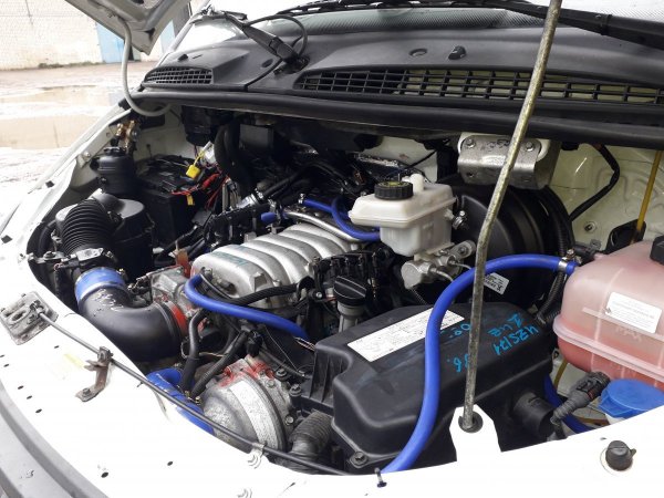

Ну так чтож, остановился я всё же на 3uz. Сейчас он на установке, отдадут мне его в пнд, там уже подробнее расскажу как что поставили. Всю историю и впечатления обещаю честно рассказывать здесь. Ну а так же обмен опытом думаю тоже будет
За деньги тоже напишу как заберу
П.с. конечно много эмоций я вывалил за эвотек, но реально так ещё ни один мотор меня не бесил.

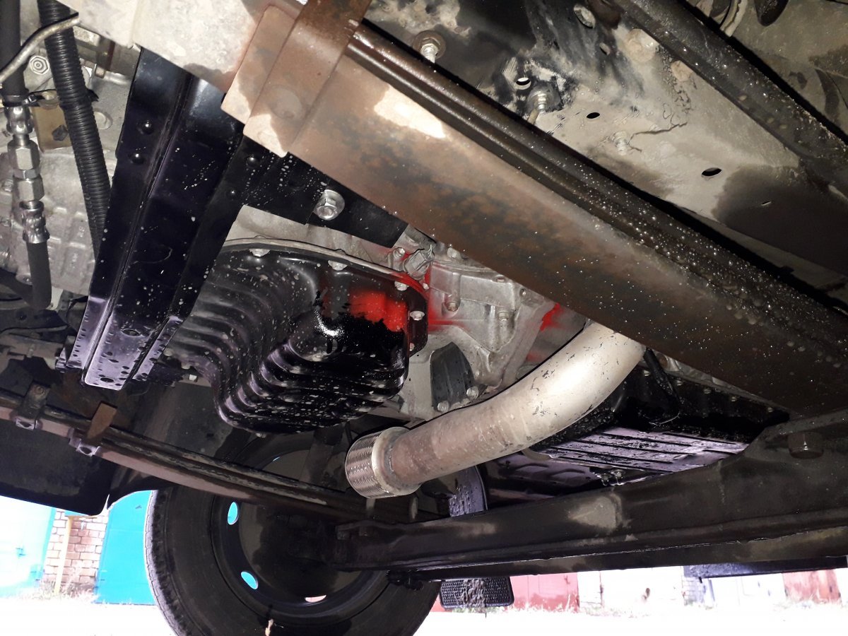

Ездил сегодня к сваперам, были не понятные жесткие удары при проезде лежачих полицейских причем задней оси, при проезде передней, всё ок и если так же накатом заднюю пускать, то всё норм. А стоит после проезда передней поддать чуть газ, то задняя на отбое удар. Чёт там пошаманили, пока прошло, надо ещё на гружённую пробовать.
Сегодня дождь был и теперь с наступлением тишины в салоне, мне кажется что уже передние подшипники начали гудеть. На сухой дороге не было
Добавлено 04.10.2019
Сгонял в рейс, намотал 1тк. По началу немного переживал, как что пройдет, вылезет чего или нет. Оказалось пока всё норм. Мотор дурной. Расход наверняка будет приличный, тк на обратном пути немного подурил. После 200км заправился газом, вышел 24л на 100 примерно. Но это еще без настроек гбо, завтра позвоню газовщикам чтоб карты подправили. И надо вариатор ставить
Сегодня заметил небольшой подтек на асфальте, мне показалось что антифриз, откуда то из середины мотора капал маленько.
UZ тяжелее эвотека, по этому чуть подусиливаю рессоры, заметны клевки на трамплинах, мостах и тд
С тормозами тоже разбираться буду завтра-послезавтра. А сегодня подшипники ступичные заменил и передние колодки поставил TRW.

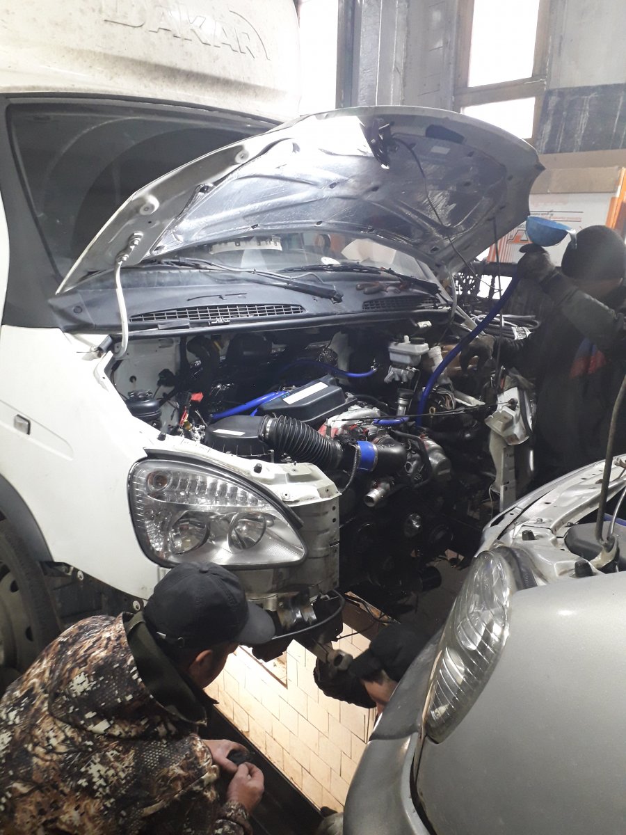

Произошла не большая накладка по времени, мы недопоняли друг друга и в место понедельника я отдал машину во вторник в 10 утра, в пнд мне её отдадут. То есть получается 5 дней. Но парни Ваньку не валяют, работают упорно, это мы заметили ещё на стадии выбора

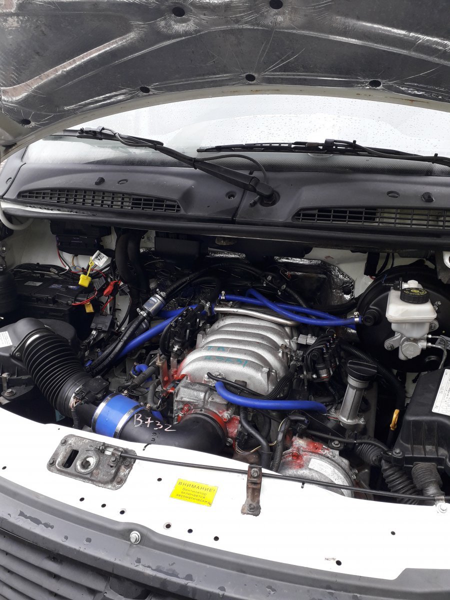

250тр берут за работу+ от некста глушитель из нержавейки припаяли+ отвязали круиз прошивкой
Гбо хз сколько у меня выйдет, скажу по факту, тк отдельно сам привёз им редуктор КМЕ твин и форсунки барракуда, да плюсом баллоны с креплением и мультиклапанами у меня уже есть
По оформлению тоже по факту, а так в 350 где то за комплект  должно вылезти точно
