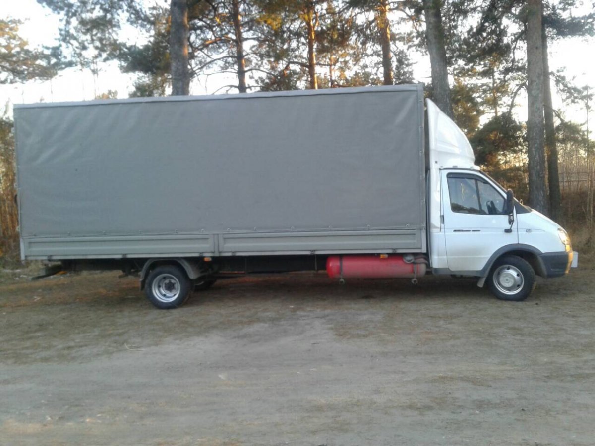

Олег, да я вообще не понял покой фиг они выкидывают тойотовский насос, сначала думал мож моторы с каких нибудь машин с ЭУР где его отродясь не было и они уже от камня колхозят, а когда потом мешок этих насосов увидел обалдел. Ну думаю ладно, мож в натуре не хватает. Потом с ребятами у кого стоят родные насосы разговаривал, у них нет проблем. Но у них машины не сильно длинные. Васю спрашивал, он ставит и такие и такие насосы, пытался узнать почему, но с ним разговор вести, что гуано поесть. Лёха пробовал жидкость другую заливать, один фиг ноет как при смерти. У нас с ним бизнесы, не рейка
на холостых 500об на драйве это норма для него ведь? Мы уж думали, если что поднять холостой мож программно если хватать не будет. Без нагрузки около 800, а на передачах до 500 падает на прогретую акпп
А по педали я думаю это просто косяк контактов. У Лёхи началось сперва, на кочках и в сырую погоду,  потом у меня, но затем и в сухую выпадает. Бывает вообще на круизе когда едешь( в это время педаль вообще не трогаешь, получается что не в ней дело)
