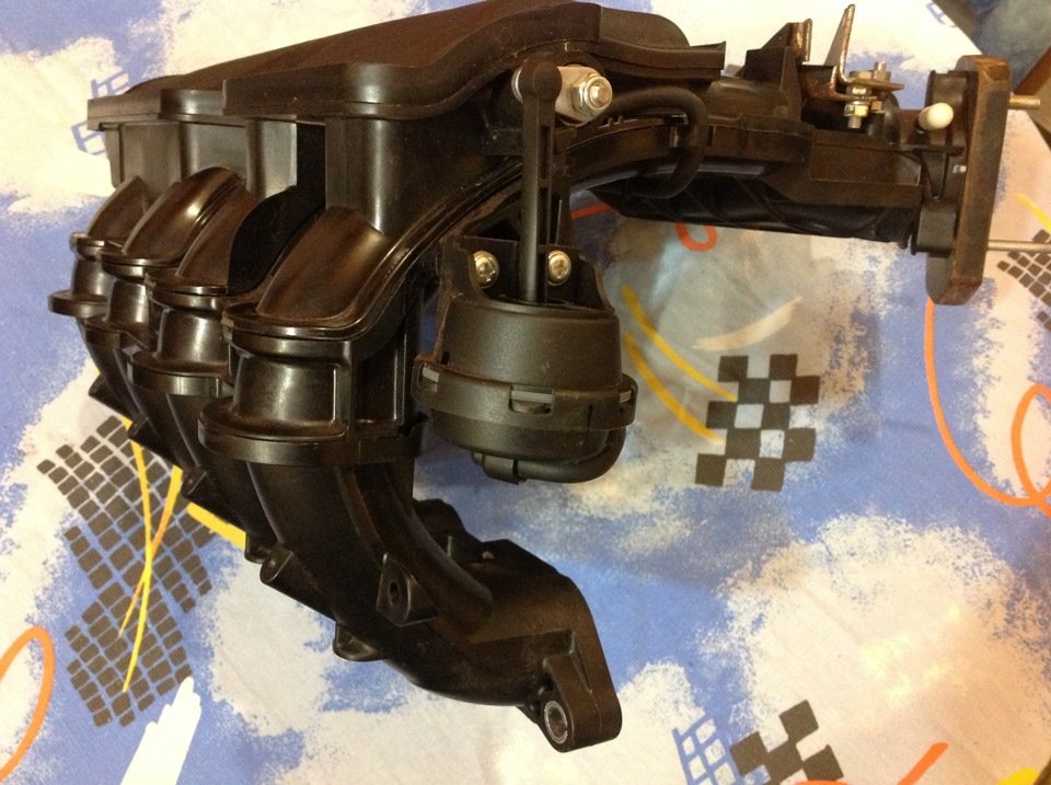

Ну да,я когда открыл капот гранты,не нашёл никакого отличия от рено симбол
Клапан от ваз поедет точно,просто вакуум надо подключить снизу,а фильтр переставить на верх.
3 и 4 снять и туда трубку вакуума .
15 минут назад, Crady сказал:
ни чё что это не ваз не разу?платформа В0,это французы..:biggrin:
Так я в книжке гранты читал,типа если установлена система изменения геометрии...
Изменено пользователем rusgg
нет.НЕ на одной машине проверено.и на стоковой установке,на цельсах и лексусах,и при свапах.как не подключай.не работает система нормально с вазовским клапаном.
можешь теории развивать дальше.практика показала,ставишь родной,работает.ставишь вазовский не работает.прекрасно видно по параметрам работы со сканера.
да,лексус никакой точно вызванивать не буду,что бы что то доказывать со сканером и клапанами.тут уже пройденный путь "кроилова",пройден далеко не одним человеком.для особо упёртных у меня лежат в запасе клапана именно для таких проверок.
недавно был тут один со свапом на газели.то же усирался что РАБОТАЕ+Т. в тырнетах пишут....поставил свой клапан,он прокатился,тут же вазовский его в зад.приехал повесив клюв.разница в поведении машины есть очень заметная.продолжением спора было про эмуляторы вторых дк.езда на разных эбу опять таки наглядно показала разницу между "костылями" и прошивкой.

Снизу вакуум подключали вместо фильтра?
Ну или реле до клапана, чтобы эбу не включала ,а наоборот выключала клапан.
Crady
Только что, rusgg сказал:
Снизу вакуум подводили вместо фильтра?
как ему только не цепляли его.и как попросит,и всяко.не работает оно как должно.выход тут только один - родной клапан.
машина едет лучше даже с тупо соединёнными между собой трубками,чем с вазовским клапаном.
почти весь день "развлекался".он решил поспорит.....ну так рази бога.я эти моторы знаю,у самого такой стоит,к тому же с практически полностью всей нужной проводкй на безе тойотовской родной проводки.то есть что нужно,управляется именно по цифровой шине.даже не поверишь,омыватель и тот.:biggrin: ну вот такие в тойоте затейники.

1 час назад, Crady сказал:
даже при перепутанных трубках на клапан,уже не будет работать толком мотор.
При перппутанных не будет, так как не будет сообщения актуатора с атмосферой в момент отключения питания и он тупо будет висеть открытым.

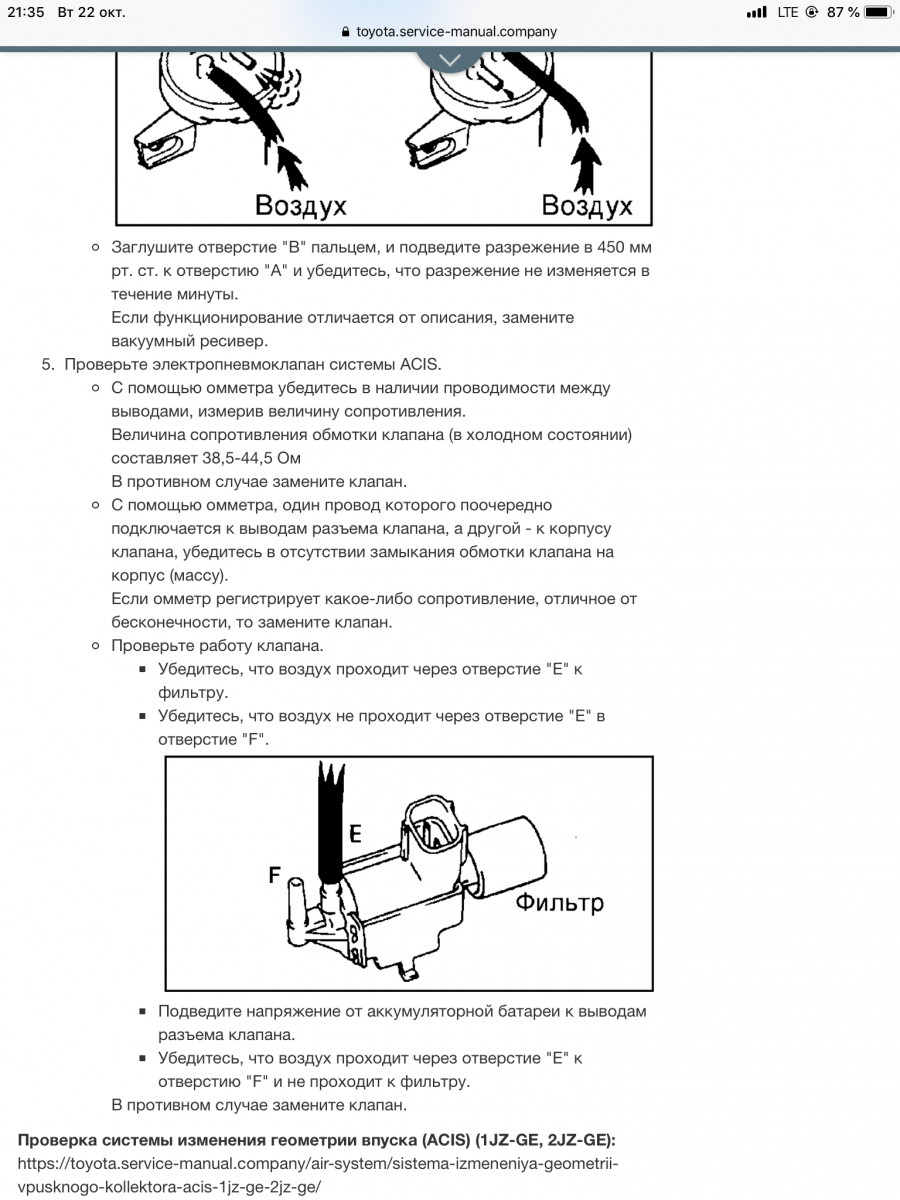

Я вот сейчас спецом час потратил на описание работы этого узла и тоже не понял почему жигулёвский не подойдёт. Разве что только по названию. Принцип работы клапана конкретно одинаковый.
Если я не прав, опиши разницу чтоб я понял
rusgg
,а вазовский клапан не предполагает стравливания разрежения в пневмоприводе самих заслонок.от слова никак.
Ну вот твои слова говорят о том что ты не знаешь что в клапане ВАЗ есть фильтр который как раз для стравливания разрежения в пневмоприводе
3 минуты назад, 52RUS сказал:
Подключи трубку которая сверху, вниз вместо фильтра.
Клапан ВАЗ подаёт вакуум на лягушку заслонки при подаче напряжения.
Клапан Тойота подаёт вакуум на лягушку заслонки при отсутсвие напряжения.

как понимаю ты сейчас упорно твердишь про клапан 21127-1127010-00  и ему подобные?так такой как не подключай,к какому выводу и хоть как он НЕ РАБОТАЕТ,стоимость его немного меньше доброго дубликата для штатной системы.
вопрос в том что данные клапана рассчитаны для работы с МЕНЬШИМ разряжением чем создаёт мотор 4.3 литра,давление может и держат,но вот на разряжение работают куда как хуже.

 пишу для особо упёртых - проверялось на тойоте цельсор(2 шт),краун маджеста(1 шт),лексус лс 430,(4 штуки)и гс 430(1 штука),а так же на ПЯТИ свапнутых газелях.результат ВЕЗДЕ один.  нормальная работа данной системы обеспечивалась только с родным клапаном.
теперь жду очередную порцию теоретических изысканий  чего там было причиной,почему не работали с вазовскими клапанами.
параметры мотора смотрятся 2 мя сканерами,это скандок и течстрим с ОРИГИНАЛЬНЫМ адаптером.
ну как то вот так на практике выходит.
Если так, то получается вообще всё через джоппу работает
но что интересно, поголовно ставят от жигулей и ездят.

52RUS

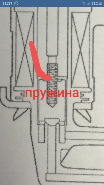

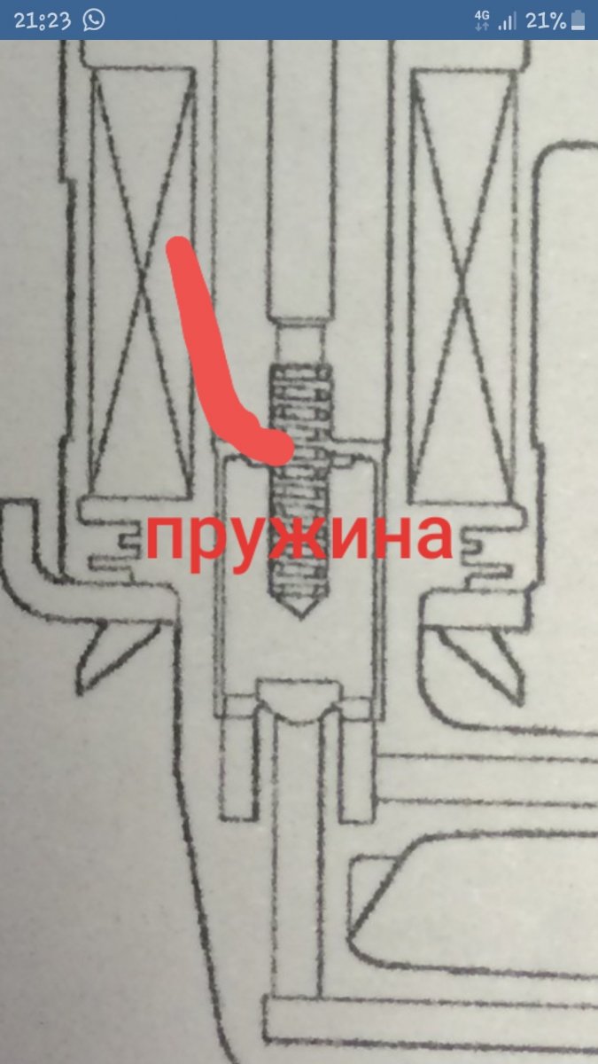

А вот и хренушки. По схеме выход в атмосферу закрывается только при поднятии штока когда подаётся напряжение. По этому при отсутствии напряжения актуатор сообщается с атмосферой и соотв не работает

да,оно едет.даже если воткнуть туда вместо обмотки лампочку и соединить  трубки наглухо.клапан этот в эбу толком не  диагностируется.только обрыв и замыкание.при зависшем или заклинившем  штоке  ошибок нет.просто теряется тяга по низам или по верхам чуть косячит.но дури там с  большим запасом,редко даже кто внимание на изменения обращает.
@52RUS это вообще схематический рисунок показывающий ОБЩЕЕ устройство.без деталей,без описания принципа работы.просто общее устройство .вся система расписана на 12 страницах формата А4 с двух сторон.

9 минут назад, 52RUS сказал:
Это видимо пружина,а я думал клапан.
Ну тогда да,будет работать как и японский без б.
Так может напрежение с разное приходит от какой либо контролера и не просто открыл закрыл а регулиркющий клапан этот?
Как на английском название?
Не факт возможно регулирование путем вращения этой пробки
