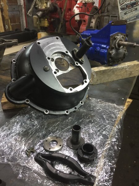

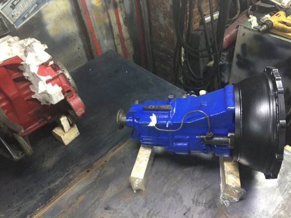

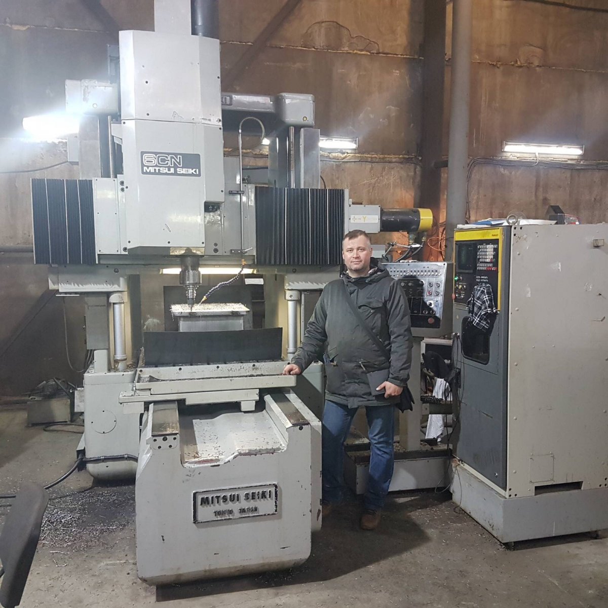

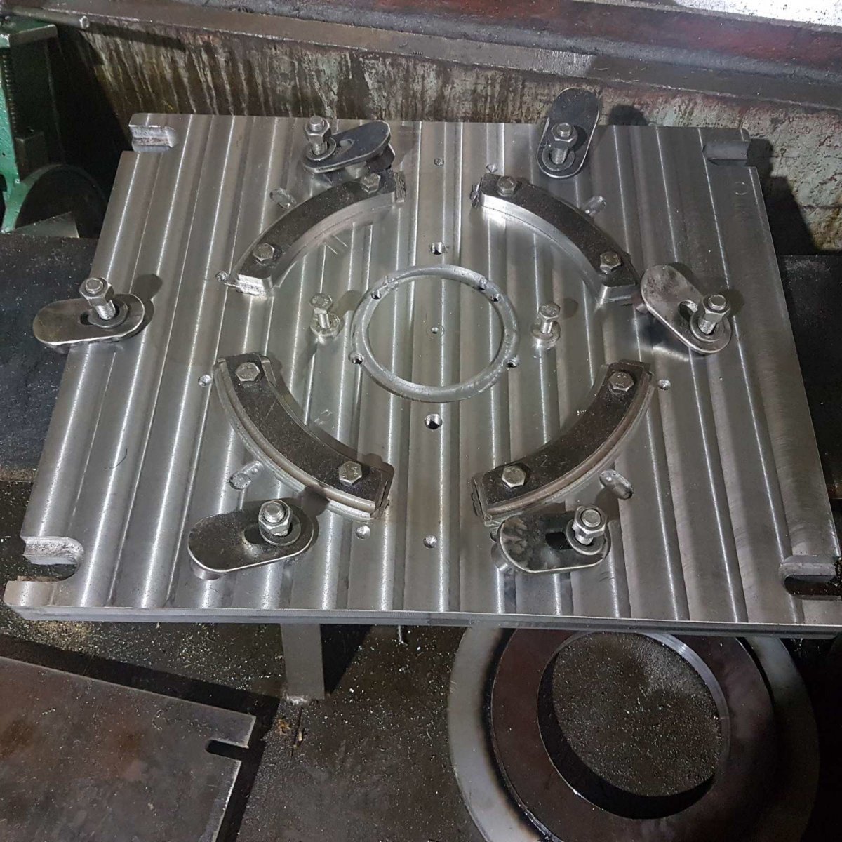

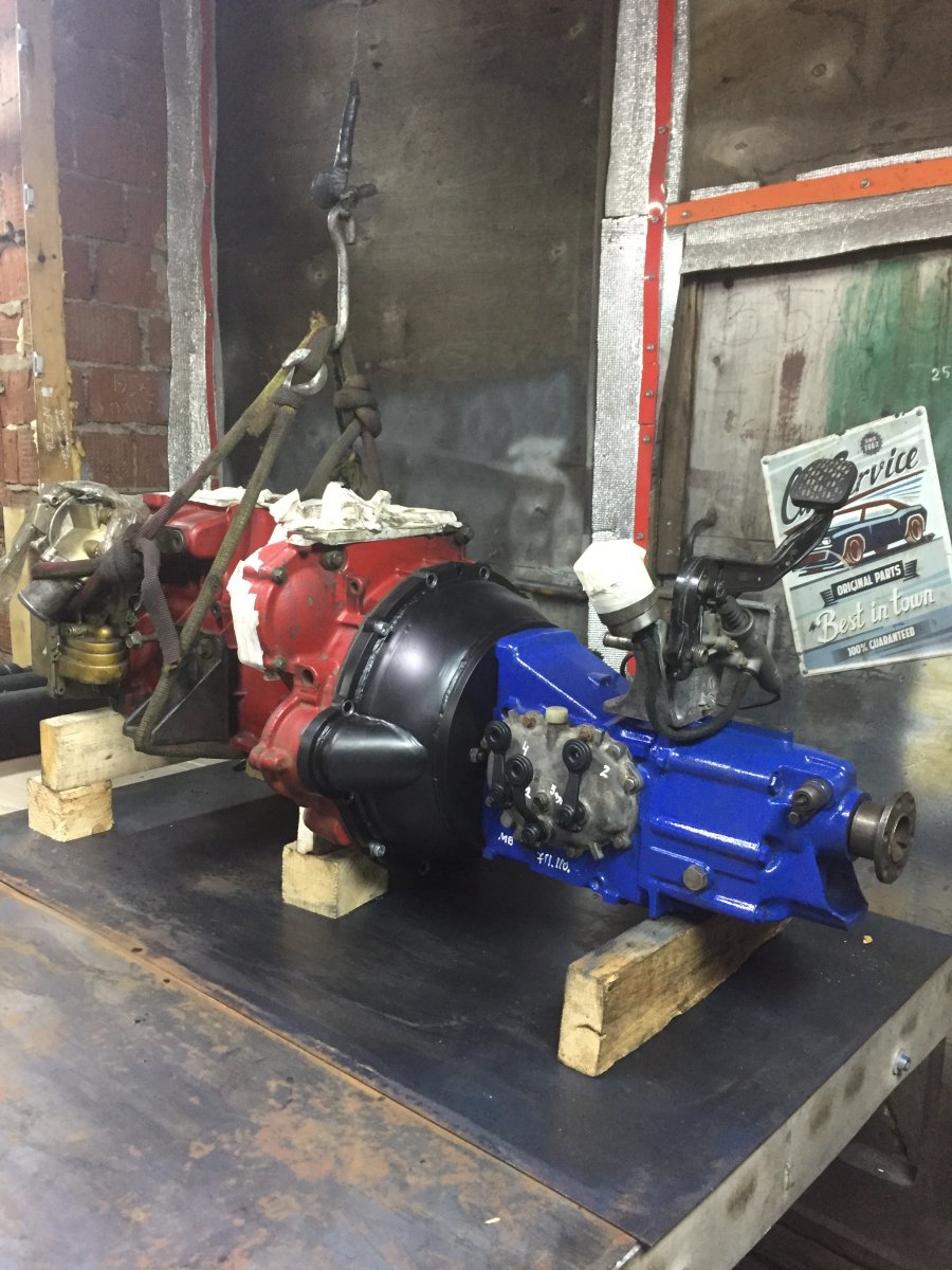

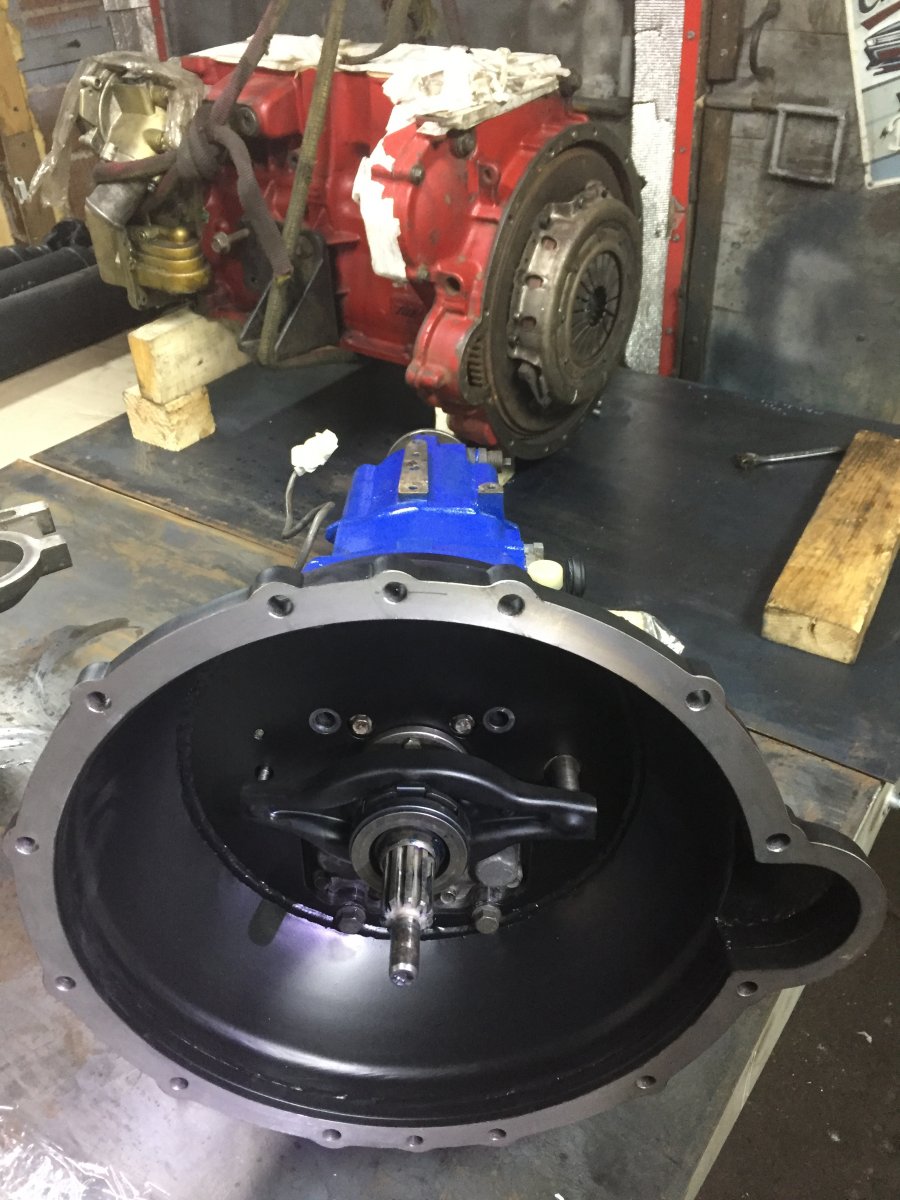

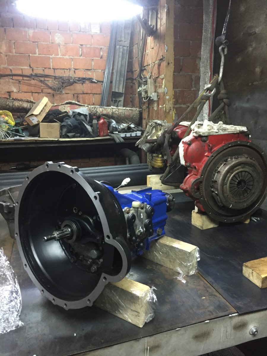

Всем привет! Ранее мы делали  сварные алюминиевые колокола под мкпп мерс 711.110, 711.113 на двс газель 405-406, их и сейчас тоже можно заказать, кстати. Но по камминсам люди буквально умоляли что-то придумать с заменой штатной коробки на что-то более живучее. Разработки велись достаточно долго. Была даже изготовлена переходная плита под  мкпп ЗИЛ 130 на камень 2,8, но там человек сам занимался с удлиннением зиловского первичного вала...И это тема та ещё .. с вопросами. По чугунным мерсокоробкам, в надёжности которых ни разу не усомнился,  для установки на камминс требовалось изготовление колокола с ноля, что и было сделано. С приобретением моим хорошим другом японского фрезерного станка и модернизации его ЧПУ части, затея с колоколом стала более реальной. Изготовили оснастку для фрезеровки, придумалли как выгнуть центральную вставку в виде сферы... ну и вот результат на фото. Позже ещё скину видео  непосредственно установки коробки на блок камминс и работы сцепления.

Видос по инсталляции кпп мерс на блок камминс.

qoxo
Завершенный продукт с добротным подходом. Всё чисто аккуратно с проработкой мелочей. Если б у меня уже не стояла 110 КПП, купил бы не задумываясь.
В этой КПП особенно нравится первая пониженная. Едешь на холостых, переваливаешься с кочки на кочку, сцепление травить не требуется.
Рекомендовал бы для газелей/соболей 4х4. В совокупности с раздаткой вообще песня.

Спасибо! У меня, вроде, и брали коробку? Я на других форумах nikola460.

Привет, соседям! В видео всё рассказано. Данные кпп есть и тяговые 711.11- с пятой прямой и скоростные с 5ой -0,78. За какую 6ти ступку говоришь? Если спринтер, то 6ти ступка  имеет 6-ую передачу 0,8 или 0,82 . Там просто добавлена 1 пониженная. Чугунная 711.113 -0,78, 5ая передача. То что эти кпп слабее алюминиевых сомневаюсь сильно.  Чтобы поставить люминевую спринтер коробку 5ти или 6ти ст это не важно, требуется мудрить с маховиком, эти кпп разрабатывались под двухмассовое сцепление, которое значительно бережёт коробку, первичный вал у них короткий.

До Вас брал 2 КПП по Авито, да дешевле но чермет. С другой стороны тогда не был уверен в успехе.
Ваша КПП отлично работает: тихо, переключения четкие, сухая.
