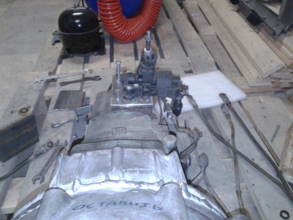

Вариант кулисы.

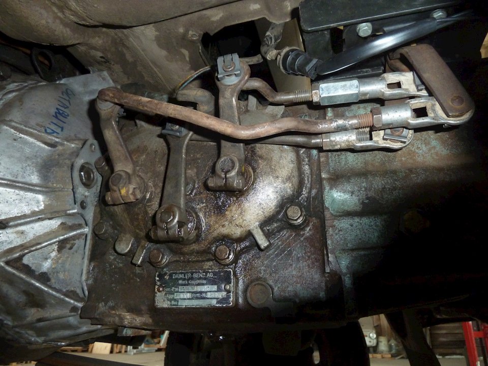

Диагностика кпп перед отправкой.

В 15.01.2020 в 22:56, Мерсодизель сказал:
Вариант кулисы.
Отличный вариант кулисы. Проблем не доставляет. Думал один с такой кулисой езжу ))

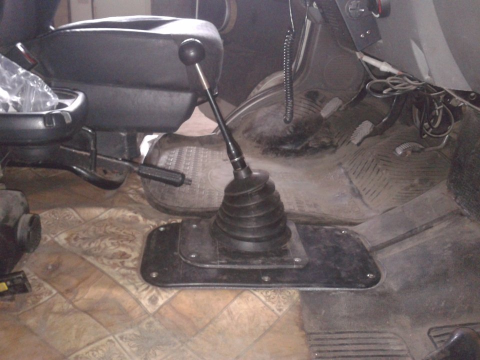

Выложи, если не трудно, сюда фотку установленной кулисы. Закрепил на полу? Тут люди прямо на кпп  прикрутили, что не есть хорошо, так как грязь попадёт в неё и начнёт заедать. По-идее, её даже на панель можно установить, как джойстик( многие газелисты повторяют это слово, как мантру, хотя там обычная кулиса с 2 тросами, которые тоже денег стоят) и три троса к лапкам протянуть. Есть конторы на заказ делают тросы управления, для гидравлики, например. Когда освобожу бокс и начну устанавливать буду разные варианты пробовать.

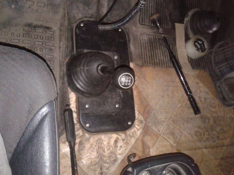

В 27.01.2020 в 22:48, Мерсодизель сказал:
Привет. Я думал, все газелисты с руками, ан нет -всем надо с установкой под ключ.Не хотят или бояться сами ставить. Пока лишь три комплекта забрали. Приходится специально под это дело освобождать бокс.
Места на полу как-то не нашёл тогда.
Вообще затея с легковой кулисой у меня родилась из-за не желания резать пол кабины.
И решил крепить к КПП. Да со временем кулиса начинает подзаедать. Но пару пшиков ВДшкой на лапки кулисы полностью снимают проблему. Снизу всё равно переодически машину осматривать нужно на предмет возможных проблем, заодно и кулису "промываю" от грязи.
Про тросы тоже думал. По идеи нужно всего лишь лапки перевернуть, подвести тросы спереди и сделать для кулисы подиум, тогда кулиса останется короткой. Но подиумы мне не нужны, т.к. фермер и часто перехожу на задний ряд не выходя из кабины.
