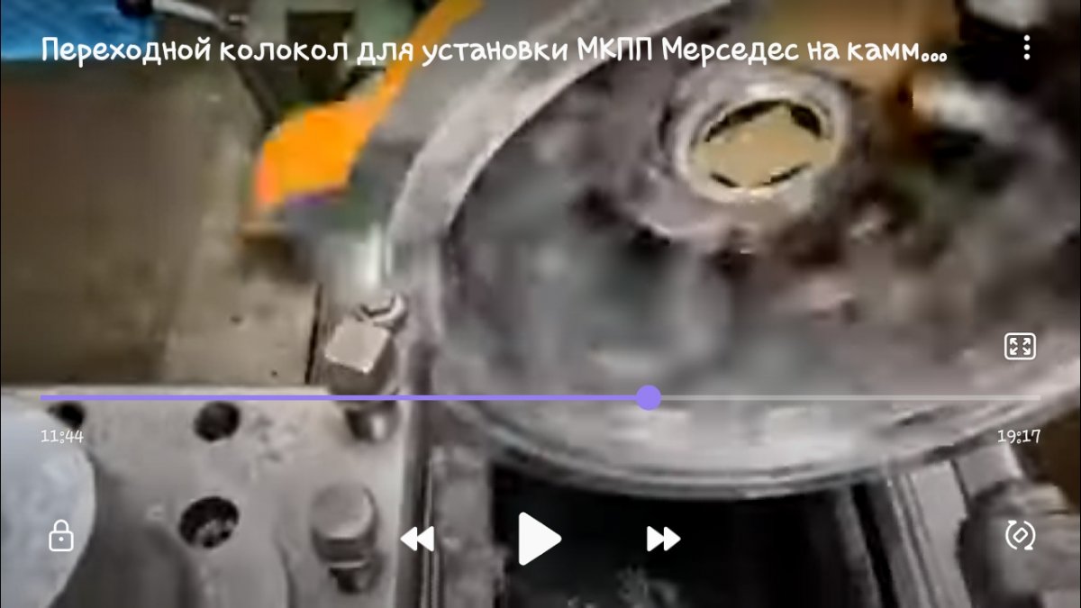

@Alex030569 просто ты видео не посмотрел.
Они ставят плиту капитально, и потом уже зажимают разобранную кпп в токарный и торцуют стыковочную плоскость.

Не понял про что ты? Я все видео пересмотрел.Торценуть это одно.А вот отцентровать это другое.При соединении двух колоколов центровка уйдет 100%. На втором видео человек говорит про это.И получится,что сначало то все работает и да же две недели гарантийные проработает.А потом порвет диск сцепления.
rusgg
Вот центровка у них
Alex030569
1 минуту назад, rusgg сказал:
Это торцовка.Они выводят площадь прилегания.
А как сделать,что бы первичка не ушла от центра при соединении двух колоколов например.
rusgg
2 минуты назад, Alex030569 сказал:
Паралельность первичного кпп и коленвала.

А как колокол центрируется на блоке каминс?

Только что, rusgg сказал:
Там два отверстия для центровки

rusgg
@Alex030569 думаю они плиту эту приварят к кпп , просто время нужно .
И дырки центровки они сами делают, если криво сделают как на втором видео, будет так же криво.
