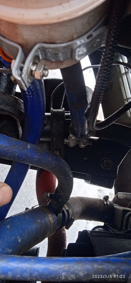

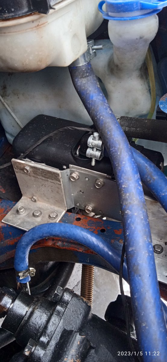

Стоит слева на лонжероне, нужно два уголка, завтра если нужно сделаю подробнее фото.
Помпа на раме, чтобы пониже была.

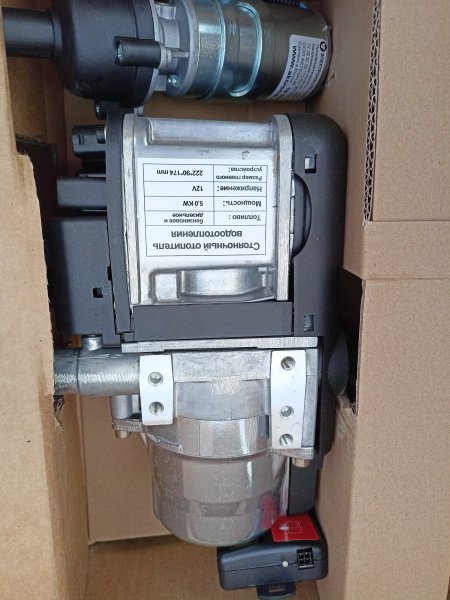

Купил китайский автономный подогреватель.Почти у всех знакомых,кто на дизеле и ездит на межгород,стоят такие же.В этом году продавцы маленько усовершенствовали его,стали комплектовать металлической помпой,раньше шла пластиковая и в сильный мороз могла лопнуть.
Брал только из за того,что управлять можно со смартфона.

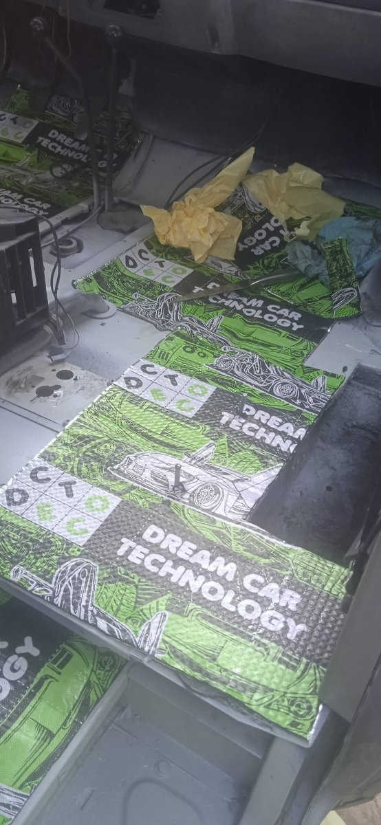

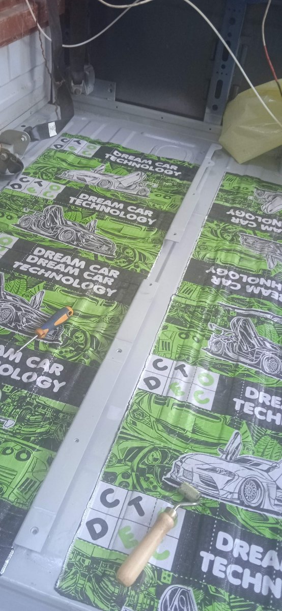

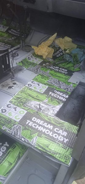

Сентября буду доделывать шумоизоляцию, и ставить сухой фен под пасажирское сиденье , если нужно скину фото.

судя по фото это К9-01. Его производительность 1700 л\ч
"Вебастовская" помпа - 500 л/ч
можно предположить (сайт производителя насоса не работает) что потребление электричества соответствующее.
Но люди ездят на вебасто с не штатными производительными помпами - не жалуются.

Вчера устанавливал весь день.Под капотом тесно,с права доп АКБ,с лева переделана площадка под большой АКБ(110 а/ч можно воткнуть).В общем провозился весь день.Успел только сам пжд поставить и помпу подключить.
Не терпелось испытать.Подключил провода,топливо провод и опустив его в канистру,произвел запуск(с 4 раза топливо накачало).
