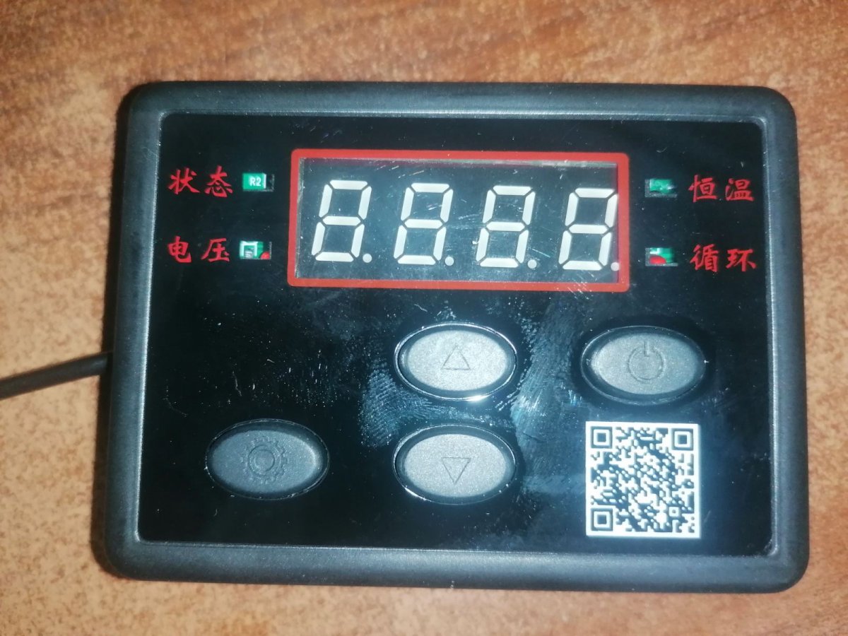

купил китайскую вебасто.в комплекте пульт д/у типо как старлайн а91и вот такой салонный.но нет инструкции.
может кто что дельного подскажет.в инете нет по такому пульту инфы

нет он мне не нужен. просто пульт типо как от сигнализации

вот и проверим.для меня самое обидное будет. если окажется что нет таймера включение по времени

попробуй куар код считать,может и выведен на инструкцию.у китайцев такое встречается.
пробовал на другой пульт выводит

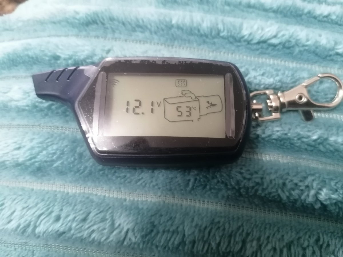

сегодня установил пжд. на удивление запустился с первого раза.работает тихо. может кажется но по сравнению с бинаром хуже греет о/ж.(топливный насос оставил от бинара возможно он не докачивает)
брелок вот порадовал.200 метров по открытой местности связь держит двустороннюю при работе пжд. на пульте видно как растет температура.
из минусов нет таймера в пульте и нет часов
Надо смотреть характеристики насосов.А то может из за малого количества топлива не только хуже греть,но и забивать печку из бедной смеси.

все наигрался с китайским говном.завтра еду возращать покупателю(согласованно)
причина:
режим Р-1 обычный запуск по достижении установленной температуры тупо выключается и все
режим Р-2 работа по заданному интервалу времени (режим не работает) зависает пульт
режим Р-3 работа в режиме догревателя .пжд достиг установленной температуры потухла горелка.насос о/ж продолжает циркуляцию. и продолжает качать топливо топливный насос:laugh: .за мин 10-15 он столько накачал топлива в камеру сгорания.что саляра побежала из выхлопной трубы.потом старт пжд.из выхлопной вылетает огонь:blink:.дымовая завеса на всю стоянку.
