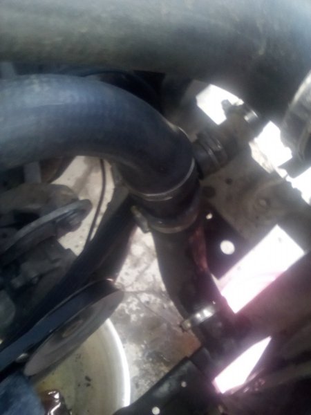

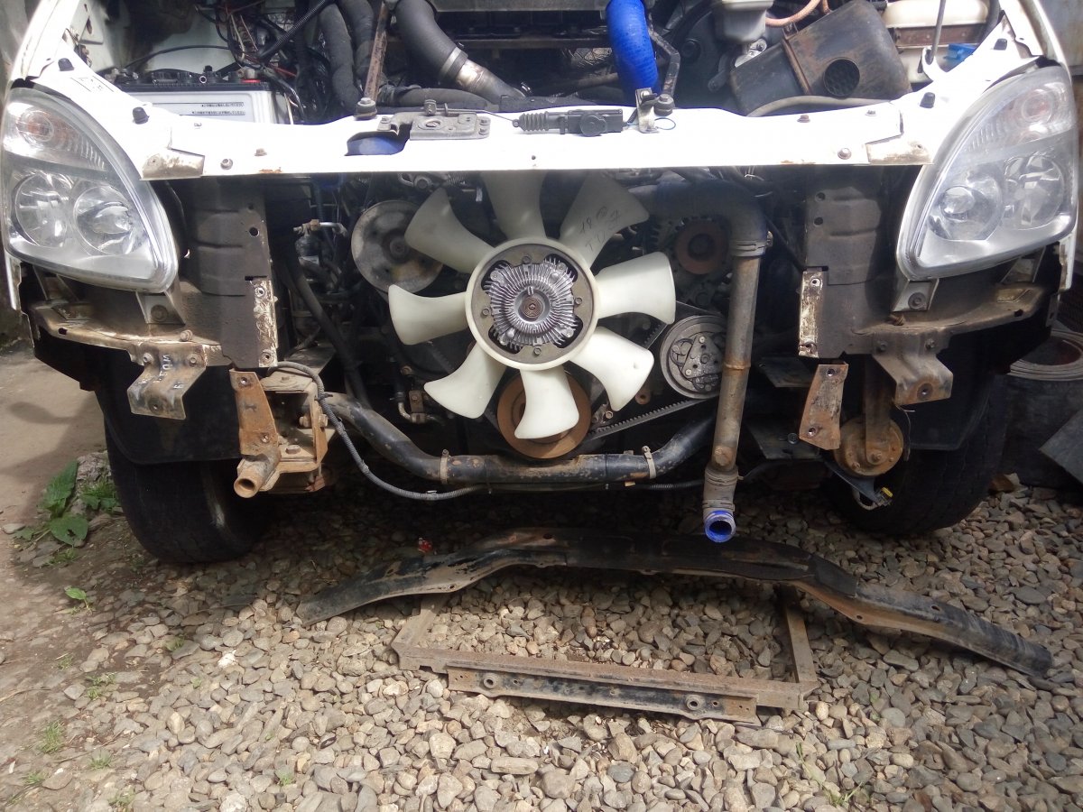

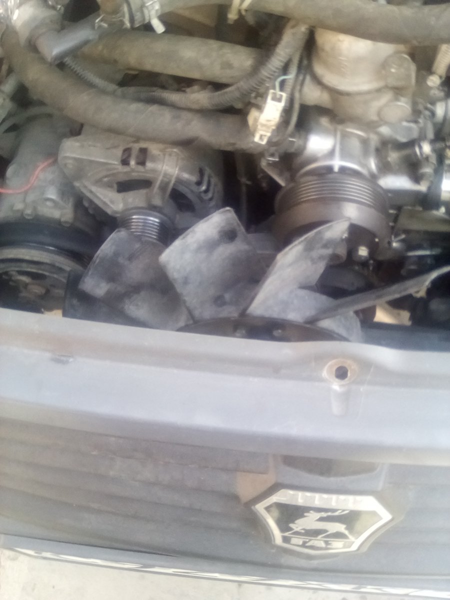

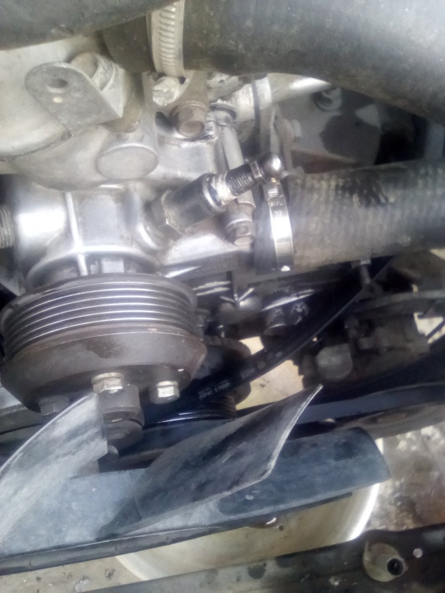

44 Алексей 44 46 Опубликовано 11 апреля, 2020 Помпа подтекала не понятно где. Всё снял. Переделал с расширительного бочка не на помпу а на нижний патрубок радиатора. Чем меньше отверстий в помпе тем лучше. Развернул вентилятор в обратную сторону, он стал ближе к радиатору. Я давно его так поставил. Мож не туда писал. 220руб. Две штуки 1 Поделиться сообщением Ссылка на сообщение Поделиться на другие сайты
Владимир 23 500 Опубликовано 11 апреля, 2020 31 минуту назад, 44 Алексей 44 сказал: Чем меньше отверстий в помпе тем лучше Это кто, помпа сказала, что ей так лучше? Зато добавилось 2 соединения хомутами. А они(патрубки) не говорили что им так хуже? 32 минуты назад, 44 Алексей 44 сказал: Развернул вентилятор в обратную сторону 5 баллов. Не смущает что лопасти в другую сторону выгнуты. Поделиться сообщением Ссылка на сообщение Поделиться на другие сайты
44 Алексей 44 46 Опубликовано 11 апреля, 2020 Не по лопастям там всё прекрасно. Высасывает воздух хорошо. По помпе лучше горячий антифриз в нижний патрубок чем в помпу Всё нормально вентилятор включился зарядка в норме Поделиться сообщением Ссылка на сообщение Поделиться на другие сайты
44 Алексей 44 46 Опубликовано 11 апреля, 2020 Чем ближе вентилятор к радиатору тем лучше. Главное высосать или обдуть тепло . У меня ж ещё обрезан кожух, дефлектор как назвать хз знает. Тепло уходит в асфальт. Поделиться сообщением Ссылка на сообщение Поделиться на другие сайты
Владимир 23 500 Опубликовано 11 апреля, 2020 1 минуту назад, 44 Алексей 44 сказал: Чем ближе вентилятор к радиатору тем лучше А тебя не парит то что лопасть в другую сторону выгнута? Поделиться сообщением Ссылка на сообщение Поделиться на другие сайты
rusgg 4 003 Опубликовано 11 апреля, 2020 Чем ближе вентилятор к радиатору,тем быстрее он его клюнет. А дифузор куда дел,или с помощью него борл перегрев? 1 Поделиться сообщением Ссылка на сообщение Поделиться на другие сайты
44 Алексей 44 46 Опубликовано 11 апреля, 2020 Ну и пускай в другую сторону. У меня уже стояло так. Летом видео покажу тебе чтоб убрать все сомнения по лопостям. .... Да поборол УМЗ кайфовый двигло. 1,5едет и всё прекрасно Я предполагал, где этот товарищ. Дефлектор обрезан снизу, и сверху. Поделиться сообщением Ссылка на сообщение Поделиться на другие сайты
Владимир 23 500 Опубликовано 11 апреля, 2020 Наверное к лету и у себя разверну, топорами в обратную сторону Может ещё лучше будет 1 Поделиться сообщением Ссылка на сообщение Поделиться на другие сайты
44 Алексей 44 46 Опубликовано 11 апреля, 2020 Владимир я не вкурсе ты или 23 года рождения, или 23года тебе, или с краснодарского края ты, но я вверху отправлял , уплотнитель на фарах, капоте от пыли грязи, для чего??? Не греется тачела. Под капотом не стоит полтарашка. Володь хороший у тебя двигатель , сил. Патрубки. Сигнализация на капоте. Но я ж делаю охлаждение для своего двигателя. У меня ж реф молотит часами. Я ж его хочу охладить по мах. Хотел поставить сегодня после суток радиатор возле расширительного бочка, кулер на него повесить. Потом поставлю всё равно Поделиться сообщением Ссылка на сообщение Поделиться на другие сайты
L2140 1 780 Опубликовано 11 апреля, 2020 1 час назад, rusgg сказал: А дифузор куда дел,или с помощью него борл перегрев? у него радиатор смещен вверх. Поэтому, со штатным кожухом вентилятора уже не собрать. 49 минут назад, 44 Алексей 44 сказал: Под капотом не стоит полтарашка. а до переделок летом с рефом автомобиль эксплуатировался? были проблемы? Поделиться сообщением Ссылка на сообщение Поделиться на другие сайты
44 Алексей 44 46 Опубликовано 11 апреля, 2020 Конечно с 2017 года эксплуатируется ,я с салона его брал. Грелся конечно. С реформ главное генератор чтоб мощный был , и провод с генератора на блок предохранителей хороший был и всё. Поделиться сообщением Ссылка на сообщение Поделиться на другие сайты

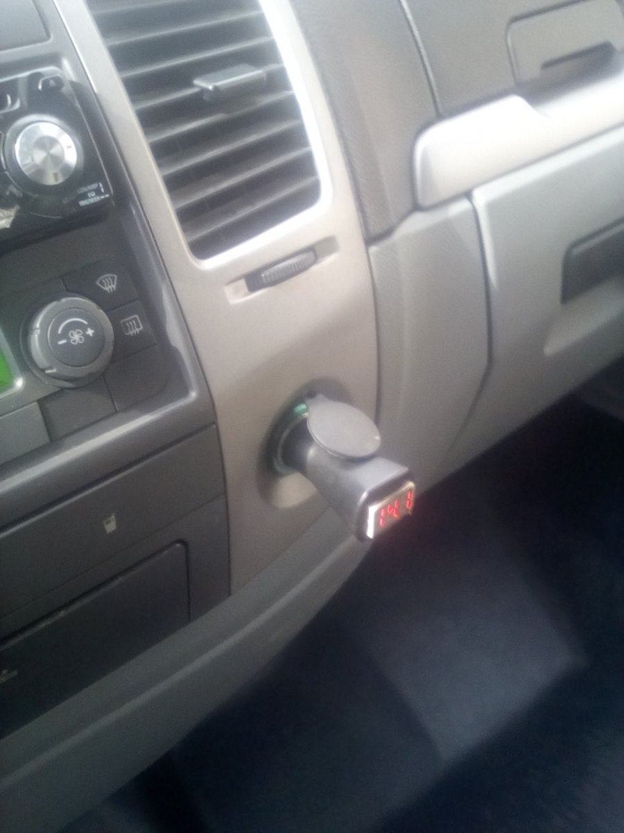

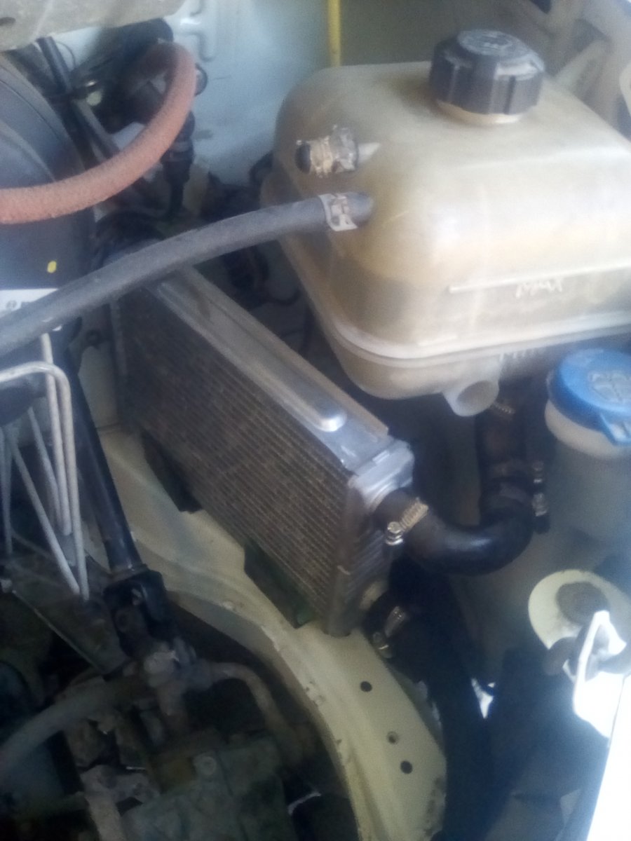

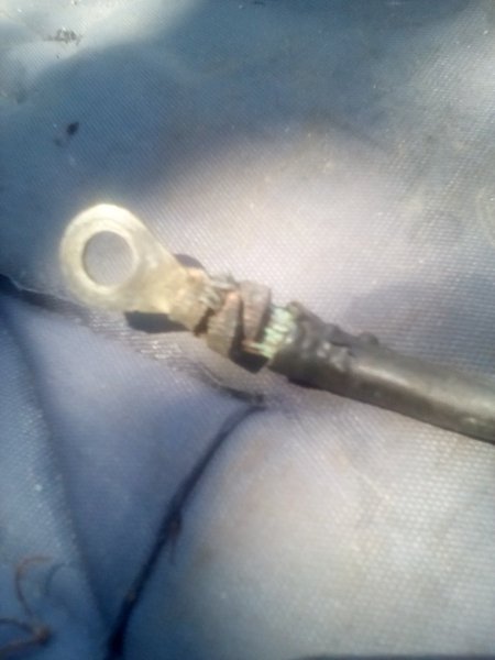

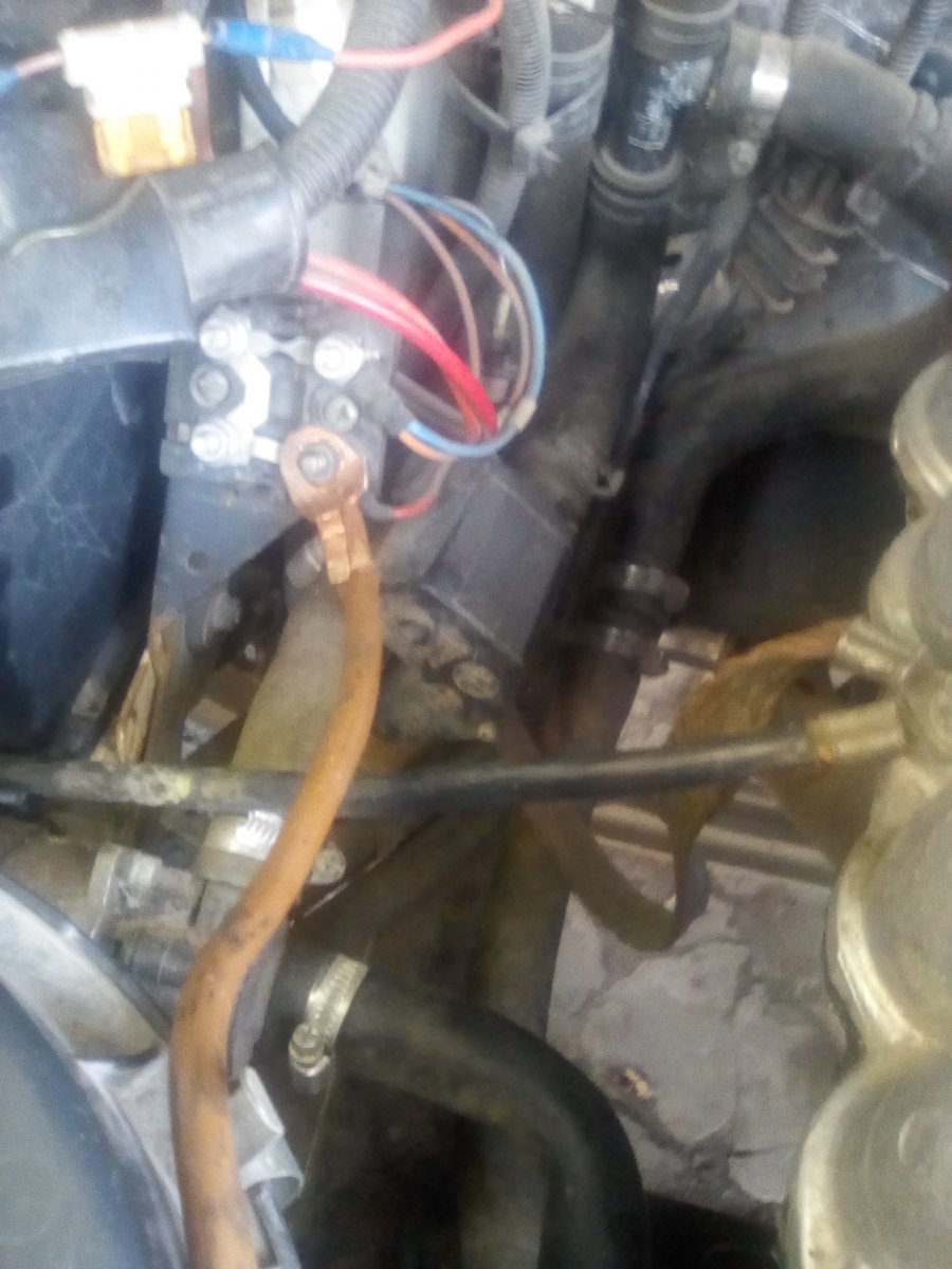

44 Алексей 44 46 Опубликовано 29 июня, 2020 Во поставил радиатор , кулер ещё поставлю и всё. Температура вкл. 95 выкл 90. С радиатором падает до 86 градусов. Поставил чтоб в блок более охлаждённая жидкость поступала. Во ещё поставил провод медный 10 мм для рефа ,а то родной перегорает А вот родной с генератора Поделиться сообщением Ссылка на сообщение Поделиться на другие сайты
rusgg 4 003 Опубликовано 29 июня, 2020 Очередная победа? 2 Поделиться сообщением Ссылка на сообщение Поделиться на другие сайты
соболевич 2 032 Опубликовано 29 июня, 2020 На этом шланге (на расширитель) вроде как циркуляции особо нет? Чего тут радиатору делать? На шланг отопителя обычно цепляют доп. радиатор. Или я отстал от жизни? Поделиться сообщением Ссылка на сообщение Поделиться на другие сайты
rusgg 4 003 Опубликовано 29 июня, 2020 Есть циркуляция так то с бачка , через жиклер 6 мм. Начинается как раз когда термостат закрывает малый круг и на полную давит в радиатор. Но теоретически сложно понять как это может победить перегрев. 1 Поделиться сообщением Ссылка на сообщение Поделиться на другие сайты
