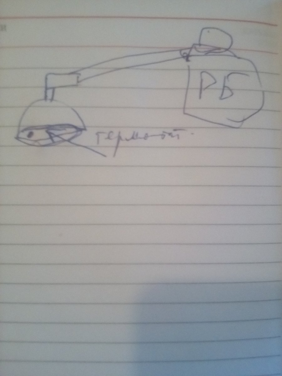

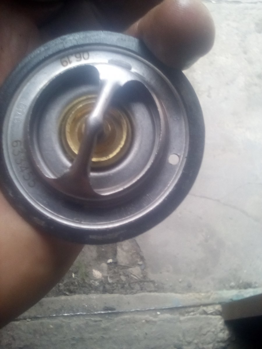

44 Алексей 44 46 Опубликовано 1 апреля, 2020 На термостате выкусил металлический клапон. Ниукого не секрет. Чтоб воздух выходил и антифриз в наш бачок.Чтоб не завоздушивалась система,так как расширительный бачок стоит выше печки. Поделиться сообщением Ссылка на сообщение Поделиться на другие сайты
rusgg 4 002 Опубликовано 1 апреля, 2020 Это же клапан поплавок ,воздух проходит,вода нет. Зимой прогрев быстрее с ним,на 1.3 секунды Мышиная возьня. Зачем вообще борьба с завоздушиванием? Система закрытая,в ней в принципе не может быть воздуха. Поделиться сообщением Ссылка на сообщение Поделиться на другие сайты
44 Алексей 44 46 Опубликовано 1 апреля, 2020 И антифриз и воздух в раш бак. И пробка без клапана. Антифриз не выбрасывает не кипит Поделиться сообщением Ссылка на сообщение Поделиться на другие сайты
rusgg 4 002 Опубликовано 1 апреля, 2020 Набор слов,собери предложение сам. У меня получилось "я ничего не понимаю в этом,делаю что могу. " Поделиться сообщением Ссылка на сообщение Поделиться на другие сайты
L2140 1 719 Опубликовано 1 апреля, 2020 1 час назад, rusgg сказал: Зачем вообще борьба с завоздушиванием? Система закрытая,в ней в принципе не может быть воздуха Н2O одна из составляющих охлаждающей жидкости. При определенных условиях газовая составляющая может выделяться. Кроме того, неисправности, связанные с герметичностью системы могут быть причиной появления «воздушных» пробок. Ну и воздуха полно при заправке. Поделиться сообщением Ссылка на сообщение Поделиться на другие сайты
44 Алексей 44 46 Опубликовано 1 апреля, 2020 Что не понятно термостат закрыт через отверстие в термостате воздух антифриз уходит в расширительный бачок с рас.бачка в помпу у меня. У некоторых в нижний патрубок радиатора Поделиться сообщением Ссылка на сообщение Поделиться на другие сайты
rusgg 4 002 Опубликовано 1 апреля, 2020 Неисправности нужно устранять,а не клапан отбирать у термостата 2 Поделиться сообщением Ссылка на сообщение Поделиться на другие сайты
44 Алексей 44 46 Опубликовано 1 апреля, 2020 Да у меня не греется двигло но так двигателю легче. У меня реф заморозку вожу. Двигатель сутки не выключается Поделиться сообщением Ссылка на сообщение Поделиться на другие сайты
rusgg 4 002 Опубликовано 1 апреля, 2020 3 минуты назад, 44 Алексей 44 сказал: Что не понятно термостат закрыт через отверстие в термостате воздух антифриз уходит в расширительный бачок с рас.бачка в помпу у меня. У некоторых в нижний патрубок радиатора У всех воздух из термостата в бочек идёт,это такая конструкция ,придумано заводом. Только воду перекрывает клапан, но бывает без клапана,или как у тебя. Тогда вода тоже идёт в бочек,минуя радиатор без охлаждения. Поделиться сообщением Ссылка на сообщение Поделиться на другие сайты
