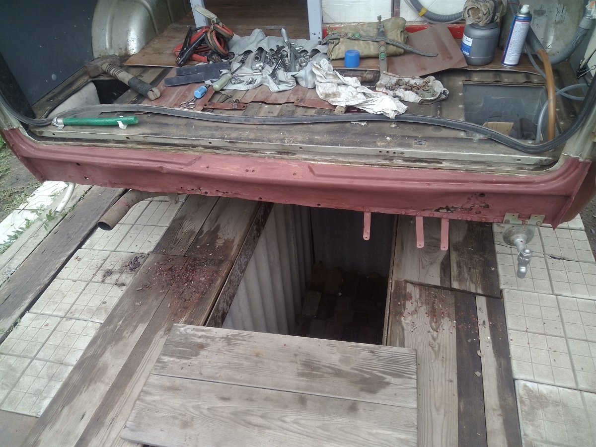

Командор 489 Опубликовано 13 августа, 2023 Поломок как таковых не было, шланг возле термостата лопнул - заменил, проводок от выключателя массы отломился - мелочь, при отъезда из Листвянка на парковке задним ходом наехал на столбик - бампер погнул, так и домой приехал. Дома снял, выровнял, покрасил - высохнет прикручу. Самое неприятное, при выезде из Ленинск-Кузнецка появился резкий стук на кочках, смотрел, смотрел вместе с мастером из СТО - ничего не увидели, всё целое в подвеске. Думаю, наверное, перегородка моторного отсека лопнула где-то,так и домой приехал. За аккумулятором старые трещины небольшие, за тормозным всё целое, за мотором не видно - накладка не даёт. Из кабины тоже ничего не видно, надо накладку снимать. Надо будет всю торпеду снимать, заодно и вибро-шумоизоляцию организую там. Может придётся и движок снять, если трещины большие. А может и с рамой что-то,буду смотреть. Поделиться сообщением Ссылка на сообщение Поделиться на другие сайты

german 1 063 Опубликовано 13 августа, 2023 Когдс моторный щит лопнет, а это заводской косяк, то лопины издают звуки похожие на стуки. Лично сталкивался на своей комби два раза. Двигатель не снимал, снимал блок электронники, и заваривал. Пока все нормально, без стуков и щелчков. Поделиться сообщением Ссылка на сообщение Поделиться на другие сайты

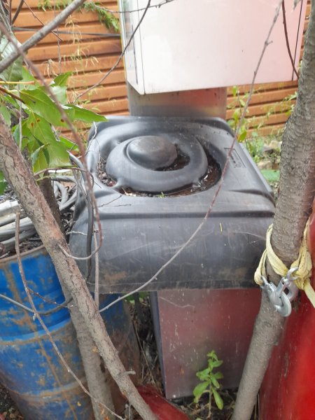

ZAN57 3 539 Опубликовано 13 августа, 2023 Вот вариант баков для воды- не ржавеет, не трескается, долговечный. Толщина 20см примерно. Поделиться сообщением Ссылка на сообщение Поделиться на другие сайты

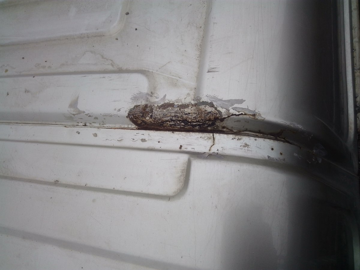

Командор 489 Опубликовано 13 августа, 2023 10 минут назад, ZAN57 сказал: Вот вариант баков для воды- не ржавеет, не трескается, долговечный. Толщина 20см примерно. Куда я только баки не ставил, теперь поставлю в багажник литров на 40-60, хватит, я неделями на море не стою, а в дороге долить не проблема воду для мытья. А для варки в канистрах литров 50 всегда достаточно. Во время сильного дождя протекала крыша в районе задней стойки сдвижной двери, там трещина изначально была, я её силиконом заливал, но он уже потрескался, надо заменить пока бампер сохнет, закрасил задницу (в машине конечно) Поделиться сообщением Ссылка на сообщение Поделиться на другие сайты
Командор 489 Опубликовано 13 августа, 2023 2 часа назад, german сказал: Когдс моторный щит лопнет, а это заводской косяк, то лопины издают звуки похожие на стуки. Лично сталкивался на своей комби два раза. Двигатель не снимал, снимал блок электронники, и заваривал. Пока все нормально, без стуков и щелчков. Что лучше - варить или латки на заклёпки ставить Поделиться сообщением Ссылка на сообщение Поделиться на другие сайты
Татарин 7 690 Опубликовано 13 августа, 2023 @Командор Это родовая болячка.Заклёпка лучше изгибы выносит.После сварки может трещина вдоль сварного шва пойти. 1 Поделиться сообщением Ссылка на сообщение Поделиться на другие сайты
german 1 063 Опубликовано 13 августа, 2023 7 часов назад, Командор сказал: Что лучше - варить или латки на заклёпки ставить В моем варианте заварил сварной аккуратненько электродом, сразу из балончика краску пульнул, повесил назад блок а то мешал. Два года прошло, больше не донимает ни стуки ни шелчки. Клепать не пробовал, не знаю как и что. Но лучше не запускать эту болезнь. Поделиться сообщением Ссылка на сообщение Поделиться на другие сайты

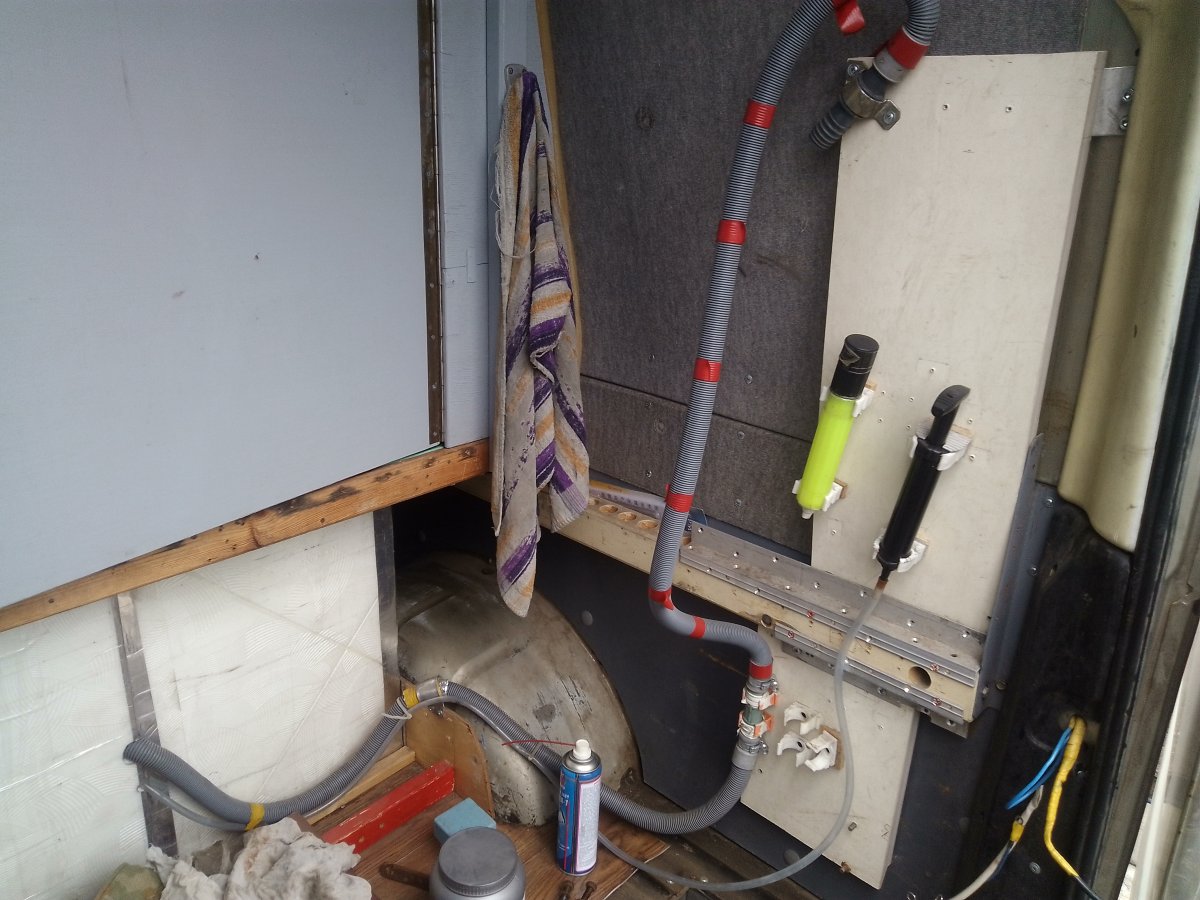

Командор 489 Опубликовано 14 августа, 2023 Идут дожди, но бампер надо сушить В 09.08.2023 в 11:49, Командор сказал: Что непонятно будет, спрашивай объясню. Я многое у ZAN57 взял. Каждый год багажник на крыше переделывал, бак для воды разный ставил, сейчас он у меня в салоне, тоже буду переставлять в багажник к горячей воде. Вот сюда бак для холодной воды надо подобрать, высота должна быть не более 48 см, а посадочный размер 60х70. Поделиться сообщением Ссылка на сообщение Поделиться на другие сайты

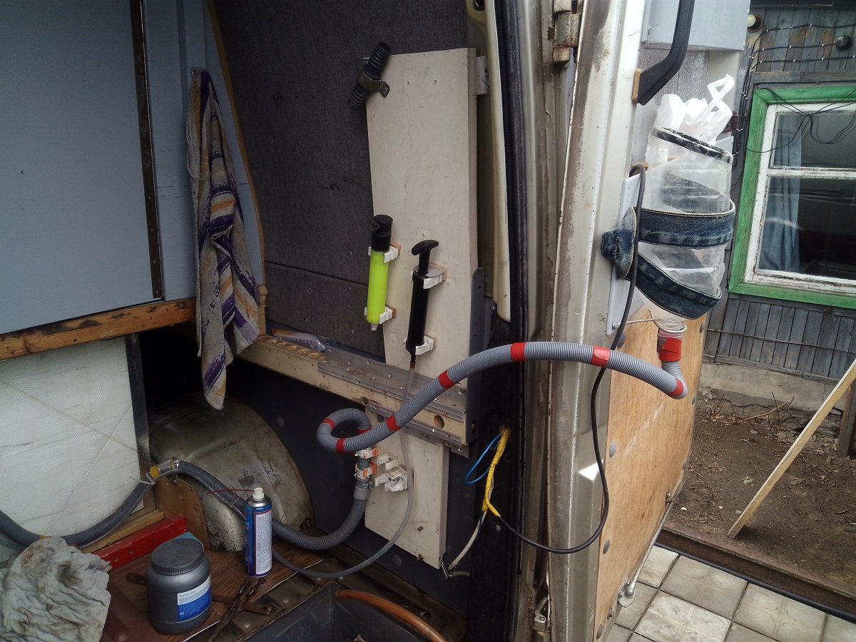

Командор 489 Опубликовано 14 августа, 2023 Для закачки и вывески воды раньше применял эл.помпы, но они текут. Сейчас ставлю простые насосы для шариков, подсоединяю обратку и вода из заливного шланга хорошо бежит, а если этот шланг опустить ниже уровня воды в баке, то и самотёком выбегает. Заливаю или из колонки под напором, пока из обратки вода не пойдёт, или ведром заливаю через воронку. На фото система горячей воды, тоже самое и по холодной. Получается дёшево и сердито и ничего не ломается, самое главное что бы баки герметично закрыты были. Поделиться сообщением Ссылка на сообщение Поделиться на другие сайты
vlad75 360 Опубликовано 14 августа, 2023 (изменено) Что такое "насос для шариков"? Создается давление воздуха в баке? Изменено 14 августа, 2023 пользователем vlad75 Поделиться сообщением Ссылка на сообщение Поделиться на другие сайты
german 1 063 Опубликовано 14 августа, 2023 (изменено) 1 час назад, Командор сказал: Вот сюда бак для холодной воды надо подобрать, высота должна быть не более 48 см, а посадочный размер 60х70. Поставь две канистры двадцатки пластиковые, соедини их между собой, и дополнительно с водой будешь. Изменено 14 августа, 2023 пользователем german Поделиться сообщением Ссылка на сообщение Поделиться на другие сайты
Командор 489 Опубликовано 14 августа, 2023 42 минуты назад, german сказал: Поставь две канистры двадцатки пластиковые, соедини их между собой, и дополнительно с водой будешь. Вот у меня этот раз и были два бака по 30 литров - задолбался с ними В 09.08.2023 в 11:49, Командор сказал: . 52 минуты назад, vlad75 сказал: Что такое "насос для шариков"? Создается давление воздуха в баке? всё верно Поделиться сообщением Ссылка на сообщение Поделиться на другие сайты

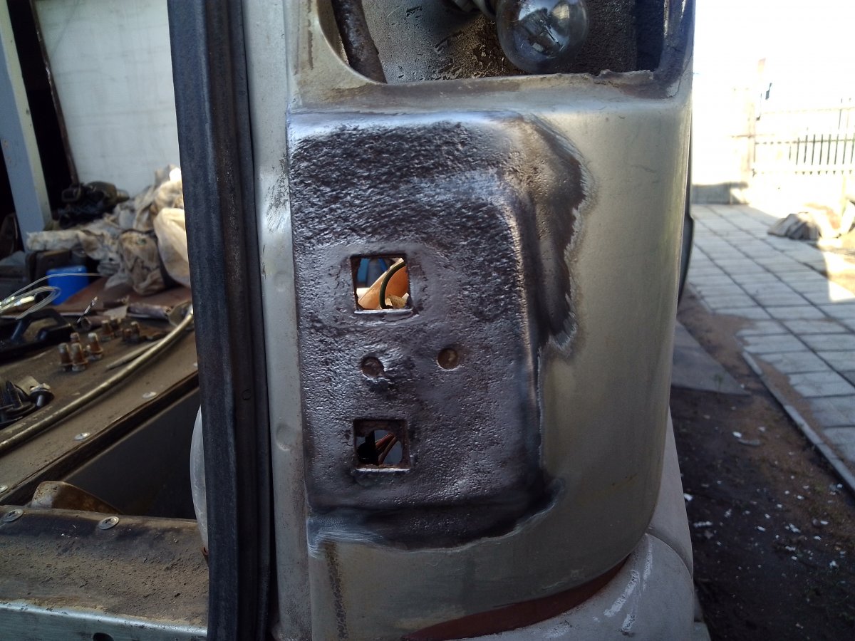

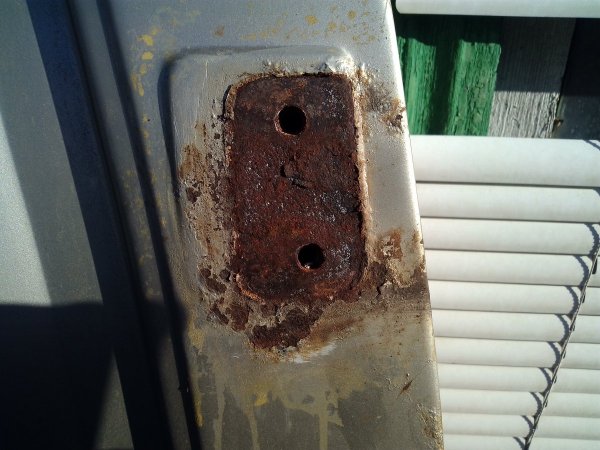

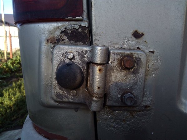

Командор 489 Опубликовано 16 августа, 2023 И что теперь делать? Поделиться сообщением Ссылка на сообщение Поделиться на другие сайты
Volk8181 255 Опубликовано 16 августа, 2023 На фото не очень хорошо видно. Вырвалась петля из стойки? Поделиться сообщением Ссылка на сообщение Поделиться на другие сайты
Командор 489 Опубликовано 16 августа, 2023 Только что, Volk8181 сказал: На фото не очень хорошо видно. Вырвалась петля из стойки? Нет, я сам открутил дверь, правда один болт срезался в петле, попробую новые петли поставить или в старые клапана забить. Поделиться сообщением Ссылка на сообщение Поделиться на другие сайты
Денис22 438 Опубликовано 16 августа, 2023 @Командор ты полы снял, что ли? По петле не могу подсказать - у меня в этом месте заглушки пластиковые. А на правой стойке, где калитка для запаски закреплена, там изнутри пластинку 4мм толщиной поставил через резинку. Поделиться сообщением Ссылка на сообщение Поделиться на другие сайты

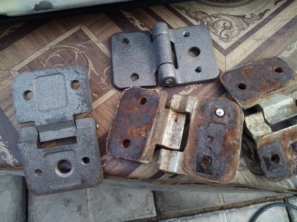

Командор 489 Опубликовано 16 августа, 2023 Оси в петлях износились, дверь болтается. Вот чем грунтовать и закрашивать на стойках и дверях? Что бы ещё немного продержалось, пока я способен кататься по стране. Только что, Денис22 сказал: @Командор ты полы снял, что ли? Какие полы? Что ты увидел такое? Ещё вопрос, что за прокладочки под петлями проложены? Из чего они сделаны? Поделиться сообщением Ссылка на сообщение Поделиться на другие сайты
Командор 489 Опубликовано 16 августа, 2023 Ещё сомнения по новым петлями, они как будто чугунные, а старые вроде стальные. Видел на одной Газели - такие новые откалываются при несовпадении верхней и нижней оси. Кто в курсе? Поделиться сообщением Ссылка на сообщение Поделиться на другие сайты
