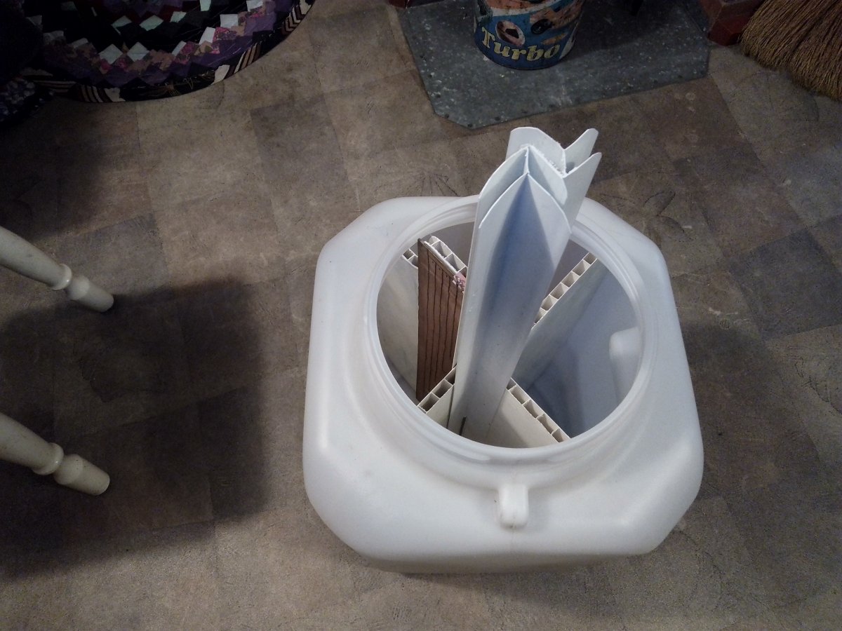

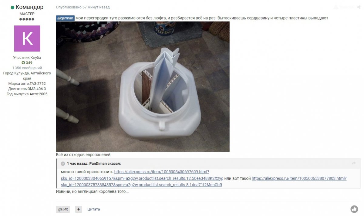

german 1 073 Опубликовано 7 февраля, 2024 1 час назад, Командор сказал: Пока зима, достал бак для воды на 40 литров, выделил место в багажнике с левой стороны (с правой у меня горячая). В баке установил четыре перегородки, что бы вода не болталась и будет датчик уровня на 8 светодиодах, градация по 5 литров. В моей автопрактике не перегородки делал, а нарезал нужной по высоте из сантехнической пластиковой трубы отрезков. Вертикально установил, что бы не бултыхались, не издавали лишние звуки, скрепил между собой проволочкой. Получился хорошей гаситель колебаний воды. И профилактику делать удобно, очищать от разного грязного налету. Поделиться сообщением Ссылка на сообщение Поделиться на другие сайты
Командор 510 Опубликовано 7 февраля, 2024 @german мои перегородки туго разжимаются без люфта, и разбирается всё на раз. Вытаскиваешь сердцевину и четыре пластины выпадают Всё из отходов европанелей 20 минут назад, PanDiman сказал: можно такой приколхозить https://aliexpress.ru/item/1005005430697609.html?sku_id=12000033040659157&spm=a2g2w.productlist.search_results.12.50ea3488K2Xzyq или вот такой https://aliexpress.ru/item/1005006538077803.html?sku_id=12000037578354357&spm=a2g2w.productlist.search_results.8.1dca71f2MnnChR Извини, но англицкая королева того... Поделиться сообщением Ссылка на сообщение Поделиться на другие сайты
german 1 073 Опубликовано 7 февраля, 2024 (изменено) 29 минут назад, Командор сказал: @german мои перегородки туго разжимаются без люфта, и разбирается всё на раз. Вытаскиваешь сердцевину и четыре пластины выпадают Всё из отходов европанелей Извини, но англицкая королева того... Ничего против твоего творения не имею. По поводу профилактики, со временем в нише панелей как и на них будет скапливаться грязь, слизь разного рода, налет. Который частично будет вымываться в виде шуружек. И часть их придётся выскабливать, так как в противном случае будет забивать насос и так далее последствия. Разбирать конструктив придется, хотите вы этого или не хотите. Канителится придется. Полагаю легче вытащить четыре отрезка трубы пвхашенской диаметром 160-200, длинна трубы 2 м (незнаю какой размер бака) и протереть или вымыть, чем коноебиться с панелями сборкой и разборкой. Изменено 7 февраля, 2024 пользователем german 1 Поделиться сообщением Ссылка на сообщение Поделиться на другие сайты

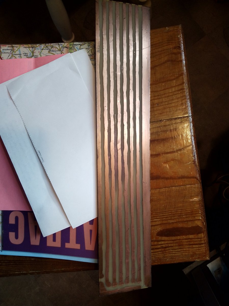

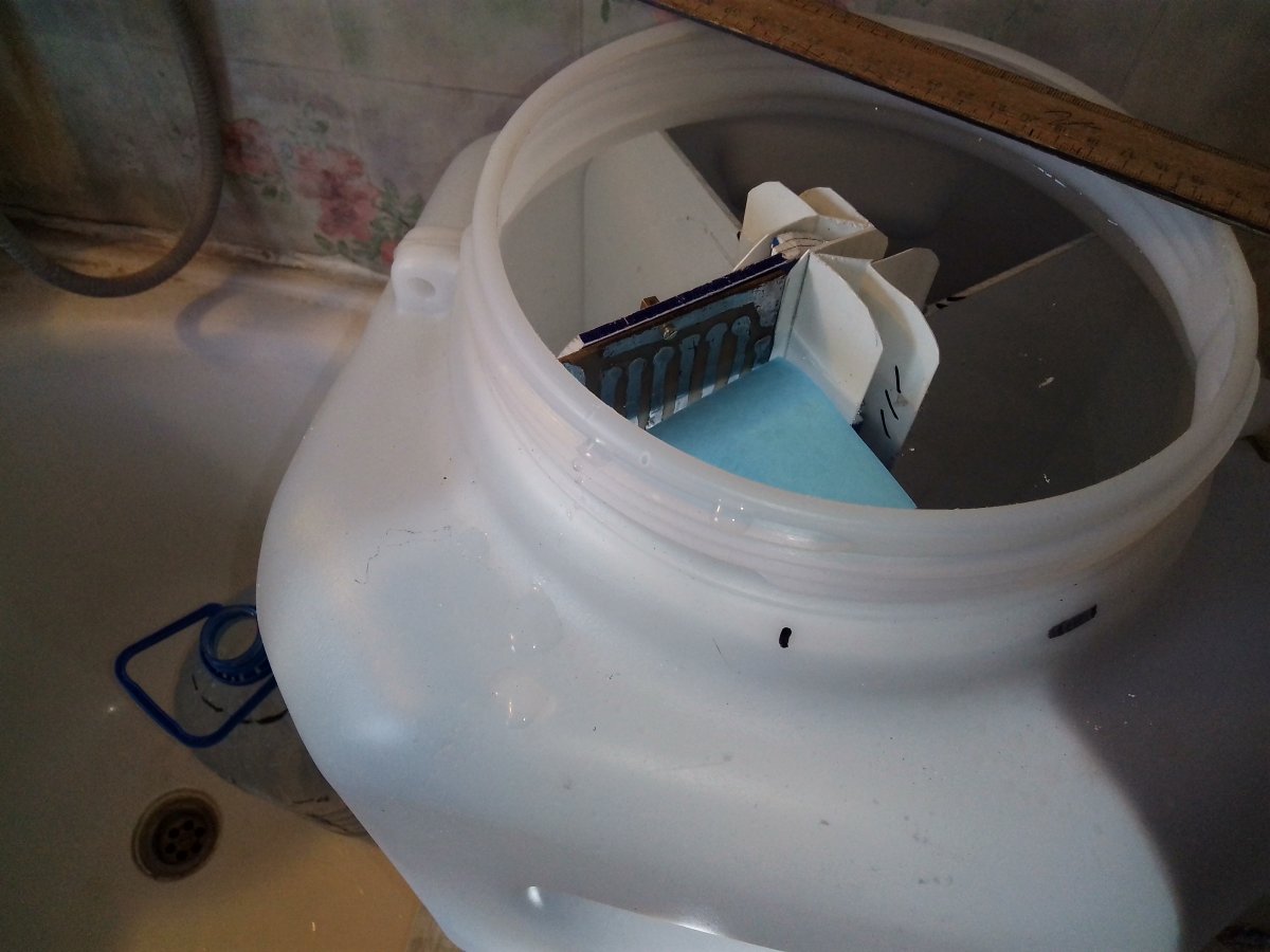

Командор 510 Опубликовано 10 февраля, 2024 вытравил заготовку для датчика уровня воды в баке 2 Поделиться сообщением Ссылка на сообщение Поделиться на другие сайты

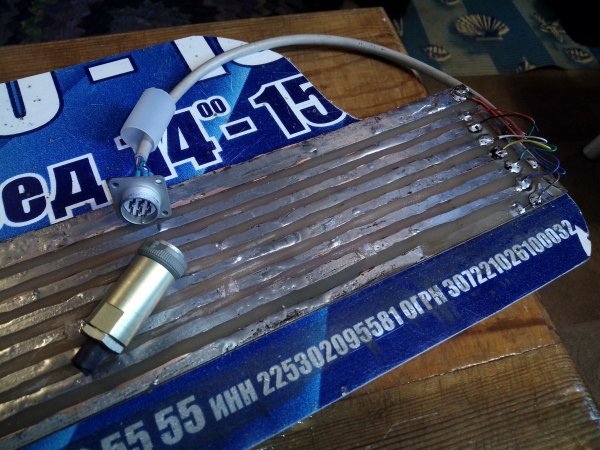

Командор 510 Опубликовано 10 февраля, 2024 Обсудил медные шинки, прикрутил на пластину, потом соберу в бачок и буду по пять литров наливать и отмечать длину электродов 1 Поделиться сообщением Ссылка на сообщение Поделиться на другие сайты

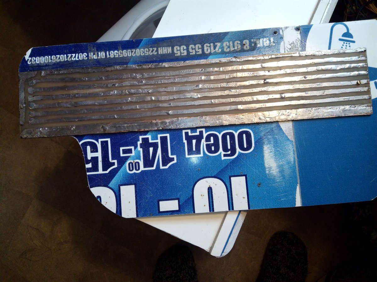

Командор 510 Опубликовано 10 февраля, 2024 Облудил, конечно Поделиться сообщением Ссылка на сообщение Поделиться на другие сайты
Командор 510 Опубликовано 11 февраля, 2024 Собрал конструкцию, заливал воду по 5 литров, оказалось в 40 литровую ёмкость влезло 37 литров. Если вытащить пластины то ещё грамм 300 влезет, это по самую горловину и с учётом что бак раздуло. А он у меня будет стоять в плотном каркасе. Ну и ладно, холодную воду для мытья можно в каждом посёлке подливать, каждое утро из него буду наливать в бак с горячей водой и в дороге холодную подливать 1 Поделиться сообщением Ссылка на сообщение Поделиться на другие сайты

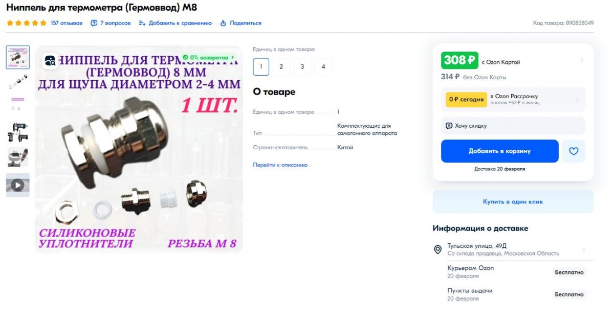

PanDiman 2 030 Опубликовано 11 февраля, 2024 11 минут назад, Командор сказал: Собрал конструкцию, заливал воду по 5 литров, оказалось в 40 литровую ёмкость влезло 37 литров. Если вытащить пластины то ещё грамм 300 влезет, это по самую горловину и с учётом что бак раздуло. А он у меня будет стоять в плотном каркасе. Ну и ладно, холодную воду для мытья можно в каждом посёлке подливать, каждое утро из него буду наливать в бак с горячей водой и в дороге холодную подливать гермоввод для кабеля Поделиться сообщением Ссылка на сообщение Поделиться на другие сайты
Командор 510 Опубликовано 11 февраля, 2024 7 минут назад, PanDiman сказал: гермоввод для кабеля Сочиним сами как нибуть Поделиться сообщением Ссылка на сообщение Поделиться на другие сайты

Командор 510 Опубликовано 11 февраля, 2024 Продолжаю клепать датчик, выход из бака будет через 10 пин разъём от Лён-Б. 1 Поделиться сообщением Ссылка на сообщение Поделиться на другие сайты

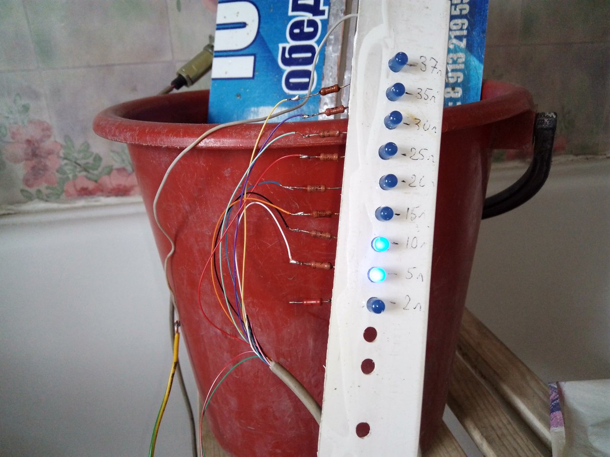

Командор 510 Опубликовано 12 февраля, 2024 Проверил датчик - всё работает, теперь собрать индикатор на 9 светодиодах и кнопке, найти ему место,что бы можно было бы контролировать процесс заливки и расхода воды. Пробовал и полностью погружать датчик в бак с водой - работает, загораются все светодиоды. Нижний просто ещё не подсоединён, заменю его на красный - почти пустой бак. Верхний заменю на зелёный - полон до верха. 2 Поделиться сообщением Ссылка на сообщение Поделиться на другие сайты
ZAN57 3 609 Опубликовано 12 февраля, 2024 Интересно, сопротивления воды хватает создать ток для АЛ? Я считал, что чистая вода мало пропустит. Думаю ток зависит в основном от расстояния между дорожками на плате. А ты как то подбирал, или прочитал где- то? Насколько помню, ток нужен 10-30мА, причём разного цвета разный Поделиться сообщением Ссылка на сообщение Поделиться на другие сайты
