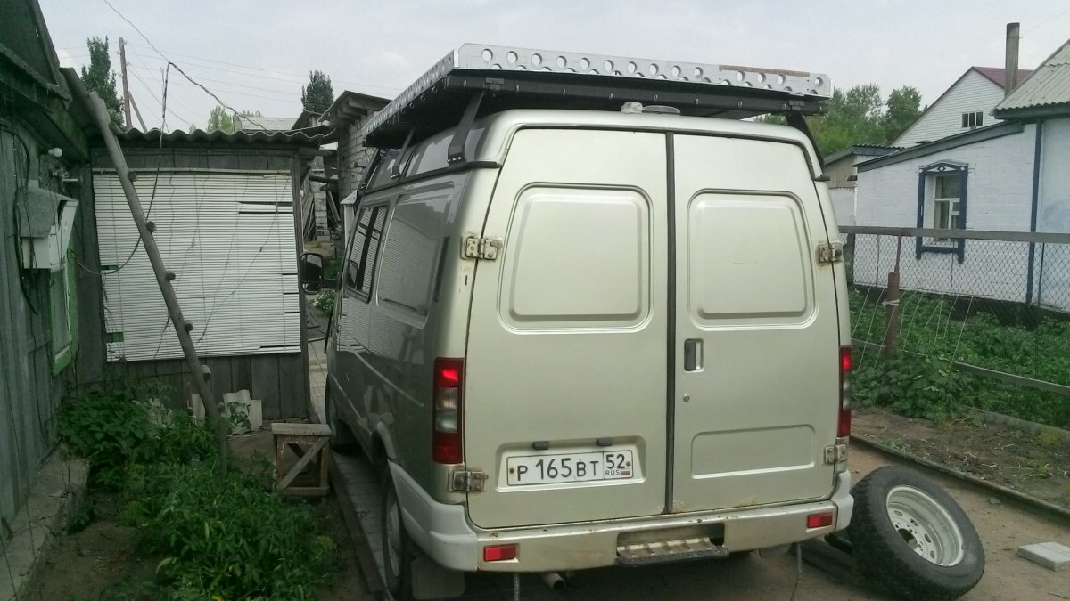

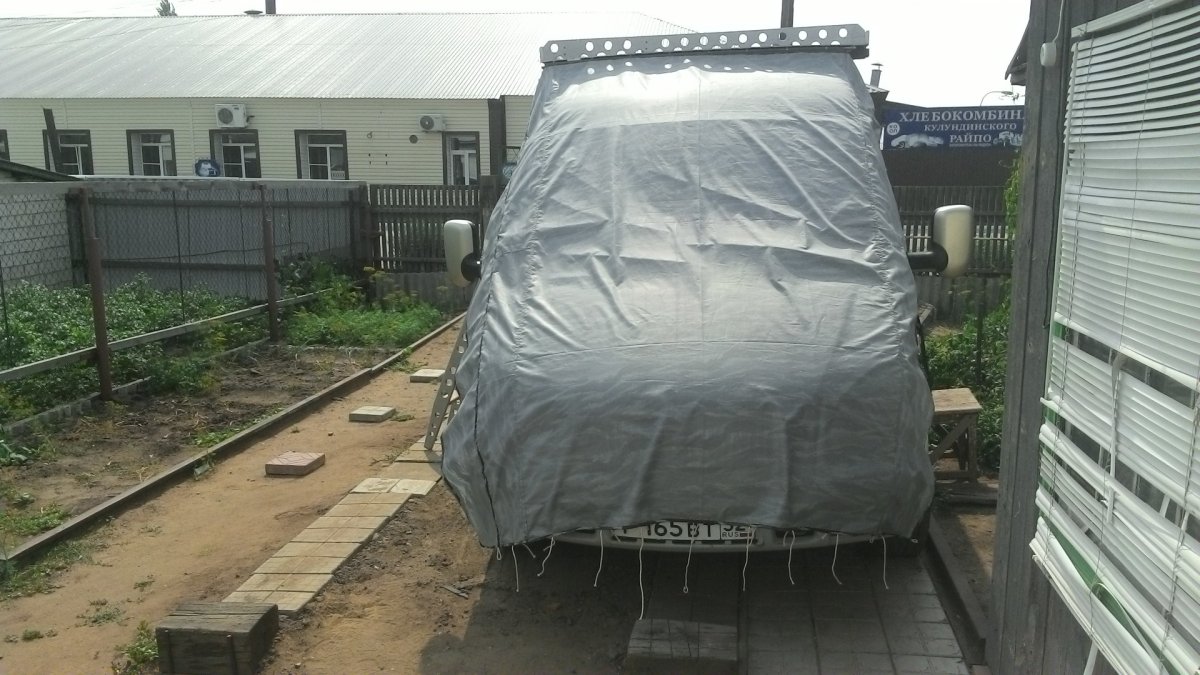

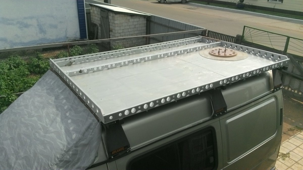

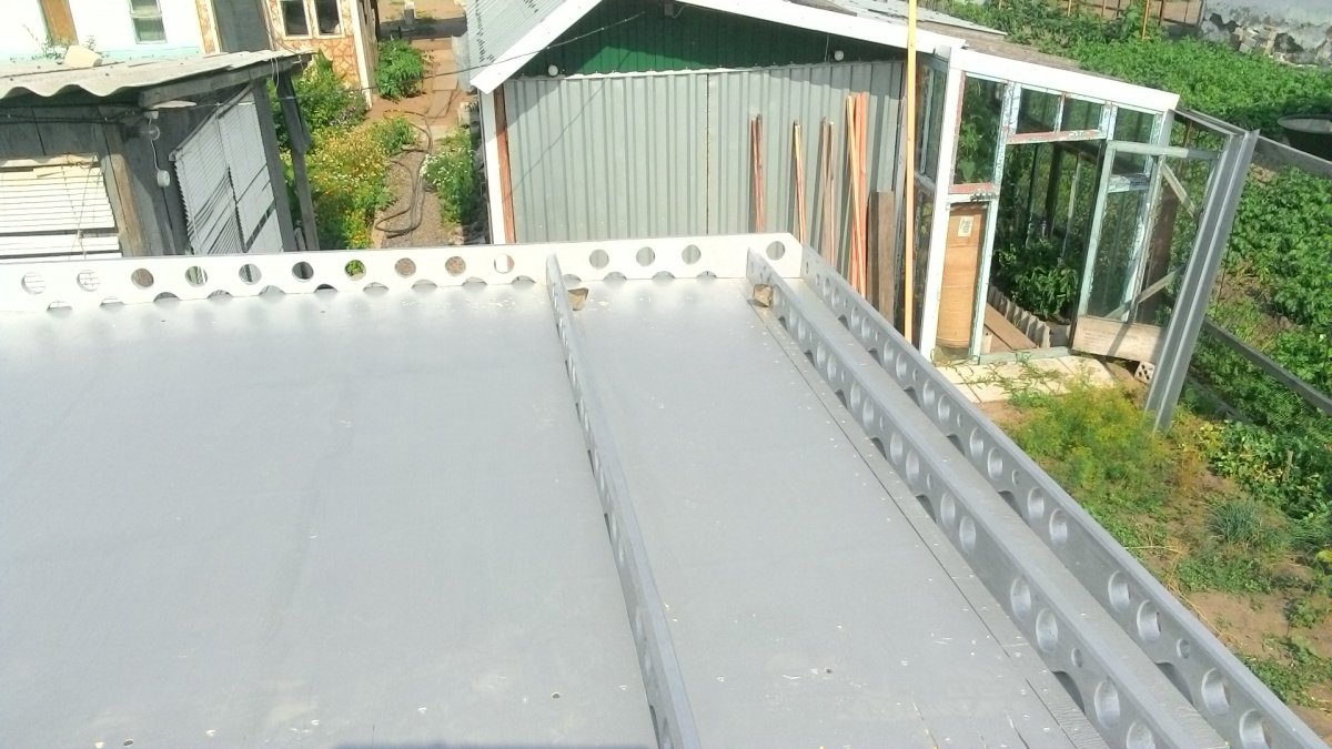

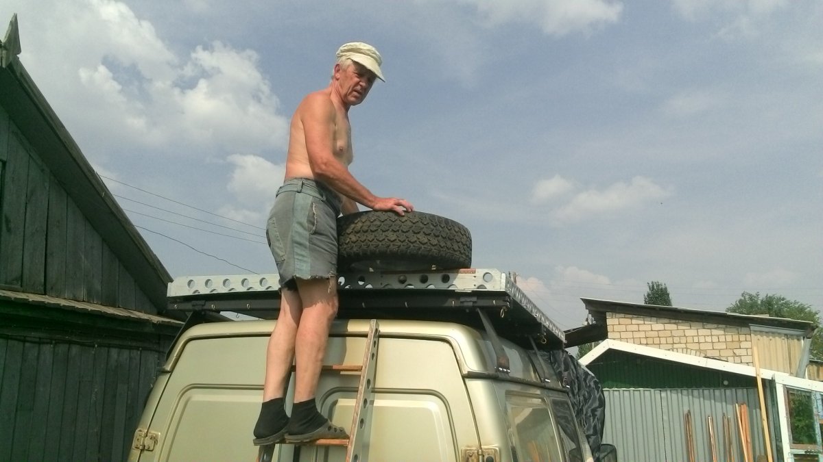

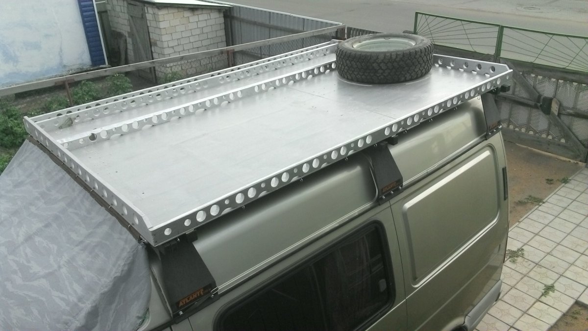

Багажник уже на машине
Тент для багажника сбросил вперёд
Вид сзади

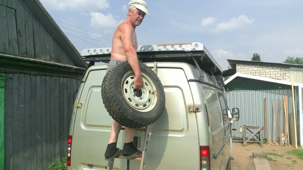

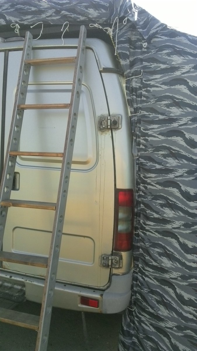

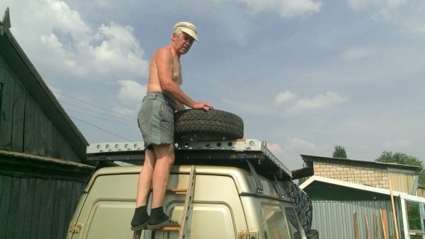

А по железной лесенке колесо один затащит?
Вот и на месте почти

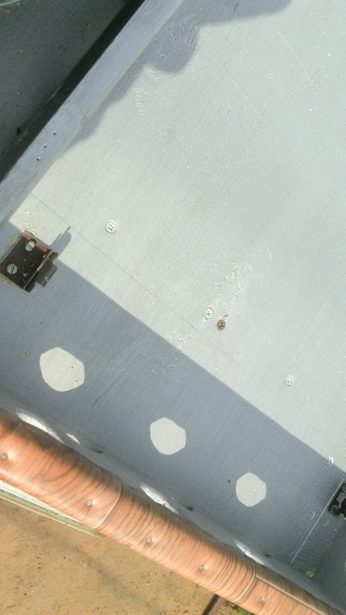

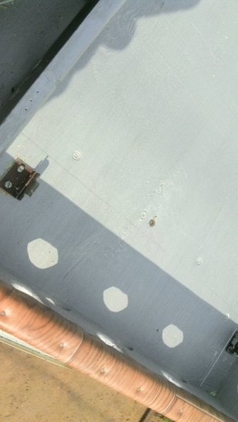

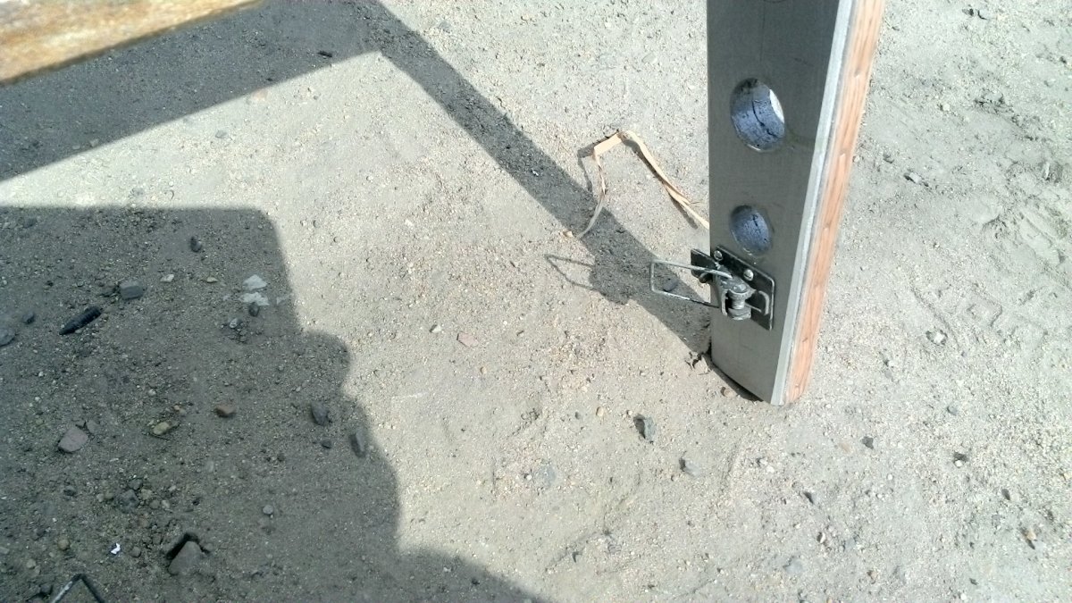

На две шпильки закрепляем
Место для лестницы

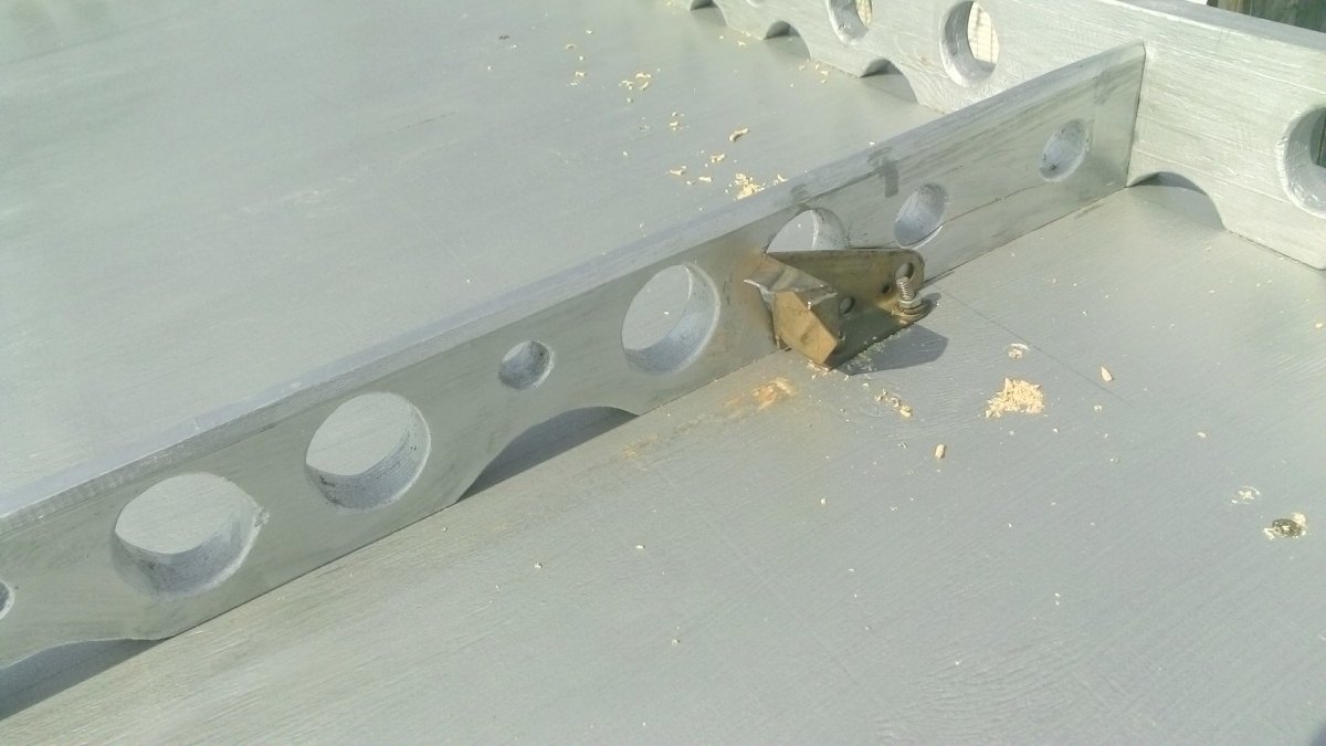

Крепёж с одной стороны на защёлки-лягушки
А с другой -упоры углом

Красиво смотрится! На зиму снимать будешь?
Командор
9 часов назад, german сказал:
Конечно, дуги одни оставлю, а всё остальное будет как быстросъёмный груз

А вот насчет запаски мои мысли такие. Все таки ее лучше держать пониже, хоть и доставать придется редко, а то и вообще непонадобиться. А канителиться с ней доставая с автобагажника еще то занятие, и закидывать на верх. Все зависит от ситуации, если до шиномонтажа недалече, то и закидывать ненадо. Если далеко то да могу согласиться, пускай катается. В моем варианте две запаски брал, один раз только выручила. Да и от посторонних глаз на провоцирование скомуниздить, тоже смысл имеет предохраняться.
Изменено пользователем german
Volk8181
51 минуту назад, german сказал:
Поставить вместо гаек обычных секретки как на колёсах.
Командор
Запаска вообще то на ходу и на стоянке тентом закрыта, да и старая она, не жалко

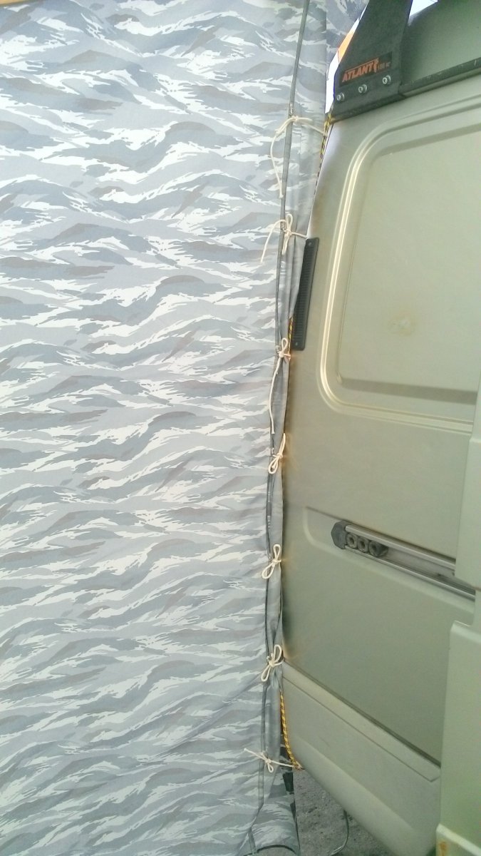

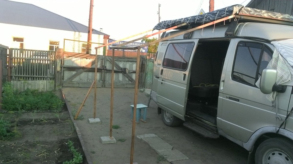

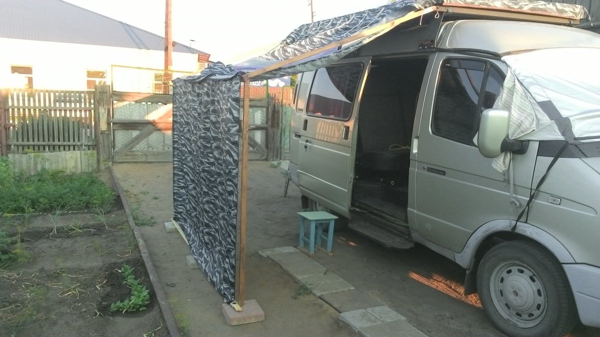

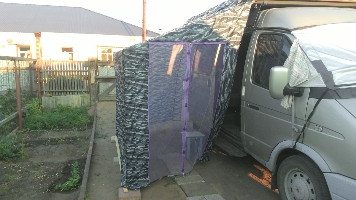

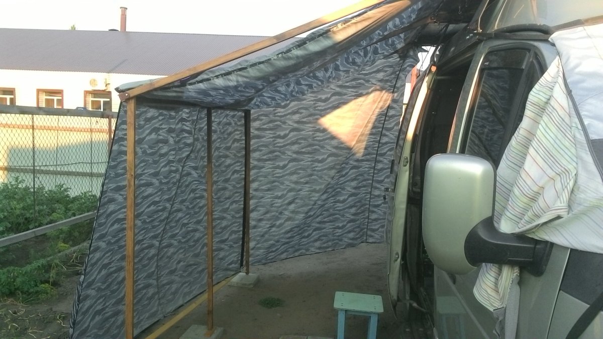

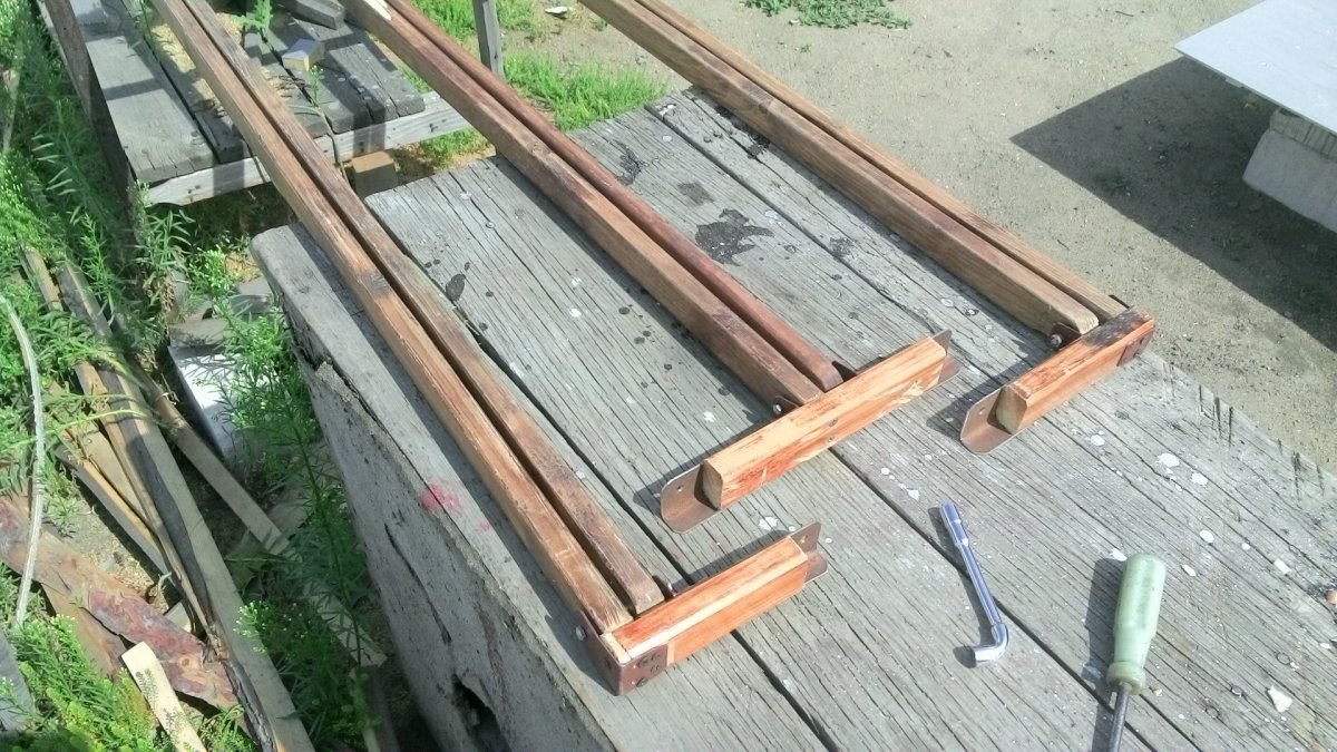

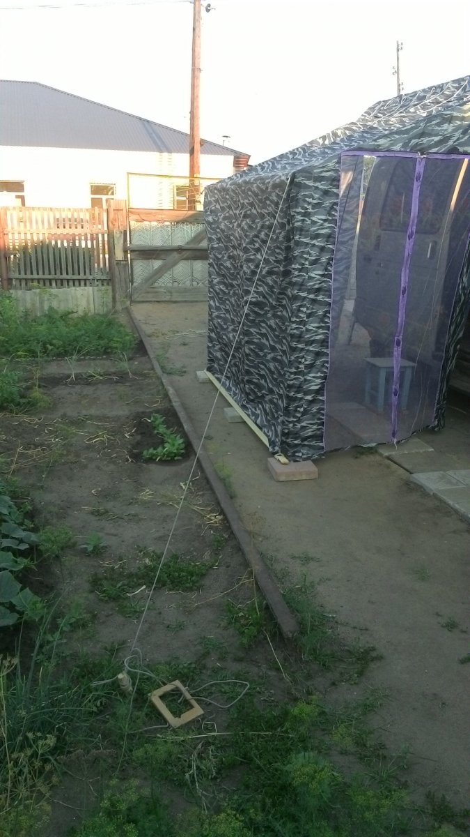

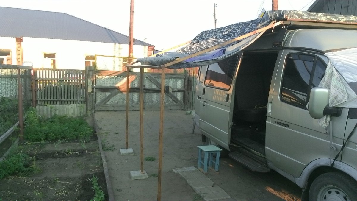

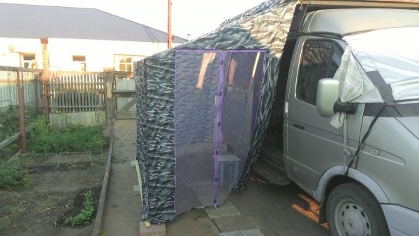

Вот маркизу-палатку монтирую, подгоняю, шил зимой, наугад. Три комплекта стоек, каждая вставляется и вытаскивается поодиночке
Между ними ставлю перемычки
С багажника разматываю рулон палатки
И опускаю боковую стенку
Потом заднюю торцевую
Командор
И переднюю

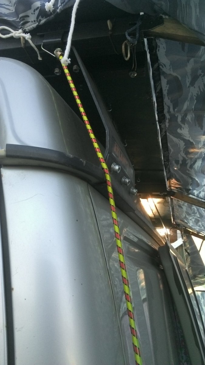

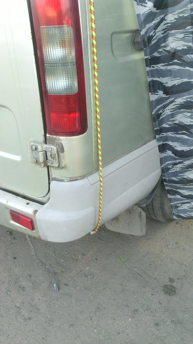

Застёгиваем молнии на углах, Ставим растяжки
Натягиваем резинки спереди и сзади

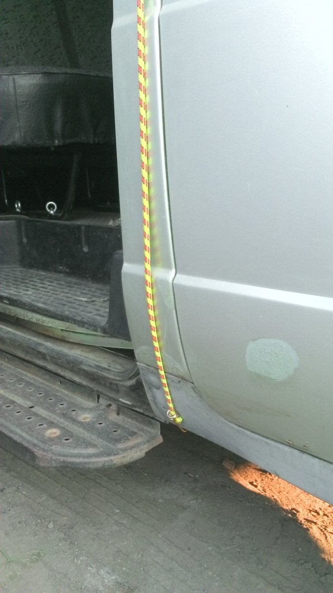

Крепим боковину к резинке

@Командор , может магнитики в край вмонтировать? К кузову будет прибегать нормально, но заморочек с завязками не будет.
Командор
@Volk8181 Как выпишу маленькие супермагниты-попробую
german
Магнитиками хорошо москитные сетки крепить на окна, люк, от разного рода летающих насекомых паразитов.
 Незнаю как в автопрактике с предполаткой, но такое  впечятление создается что монтаж конструкции трудоемкий процесс как сборки так и разборки, пол дня придется на это потратить. А если остановка в ночи, то и вся ночь уйдет. А отдыхать когда?
Командор
@german Что за остановка в ночи? Ночью я не езжу, остановка не позже 4-5 часов после обеда, само больше на установку палатки, туалета-душа, лежаков в машине отводится пол часа, а не пол дня. Вот выеду в поле с внуками, будем тренироваться полностью, засеку время.
german
Да ничего против не имею, собрать твою конструкцию за пол часа? в домашних условиях легко, а вот в поездке сомневаюсь. Незнаю твой режим передвижки, как и что, но по своему опыту скажу, как не тринируйся, а времени на бивак уходит предостаточно.
Ситуации бывают разные, если на долговременную стоянку то раскладка не спеша все равно не пол часа.

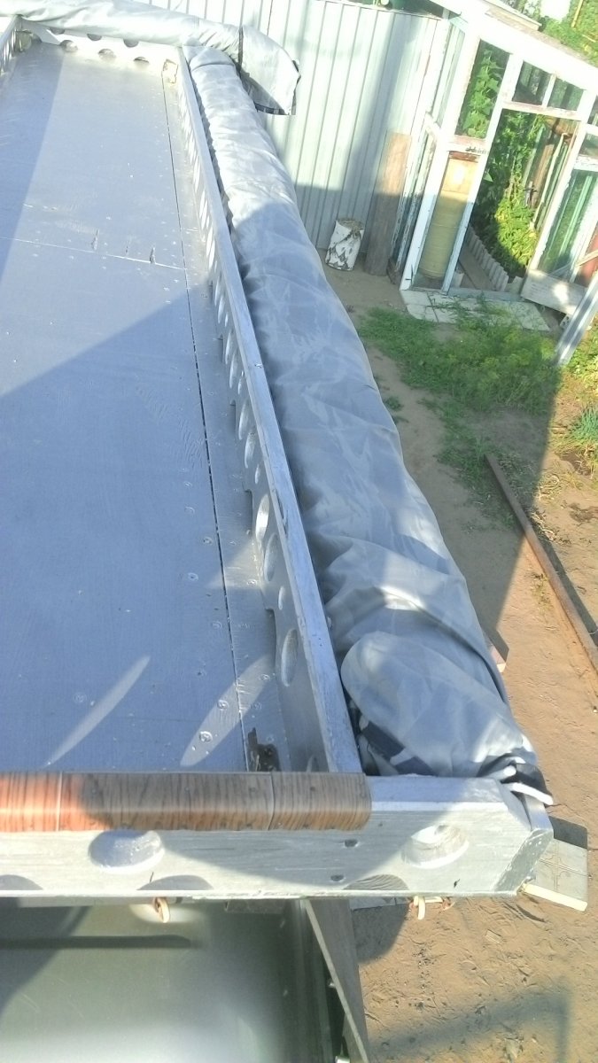

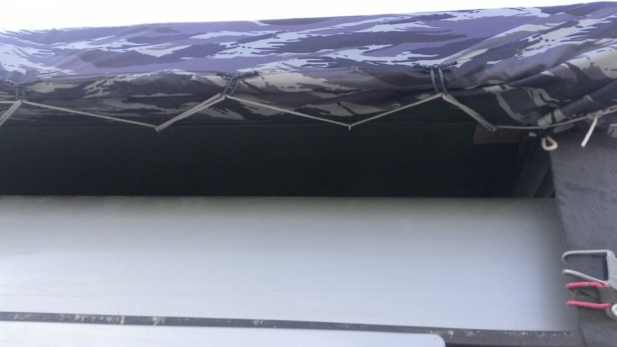

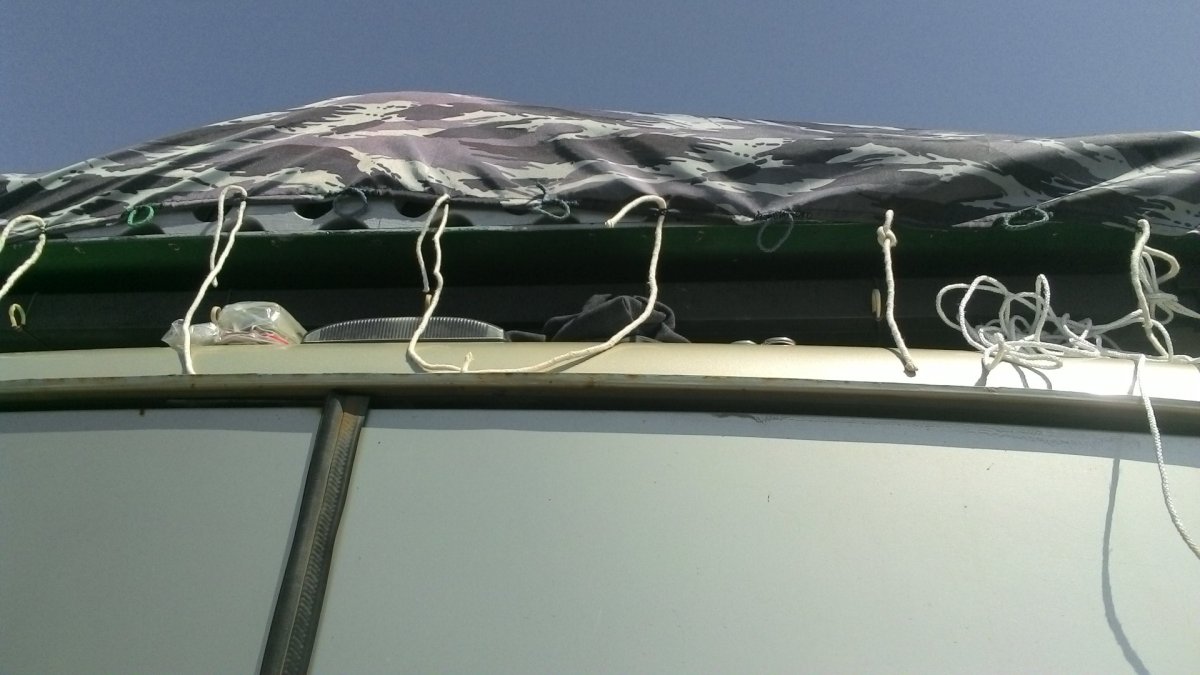

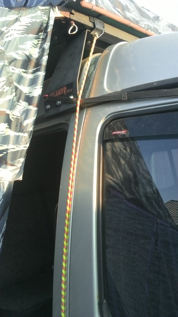

Работаю над багажником, тент сначала закрепил на завязки. Потом переделал
Сделал типа как на фурах затягивают
На тенте петельки, а под багажником крючки. И длинным шнуром всё затягивается.

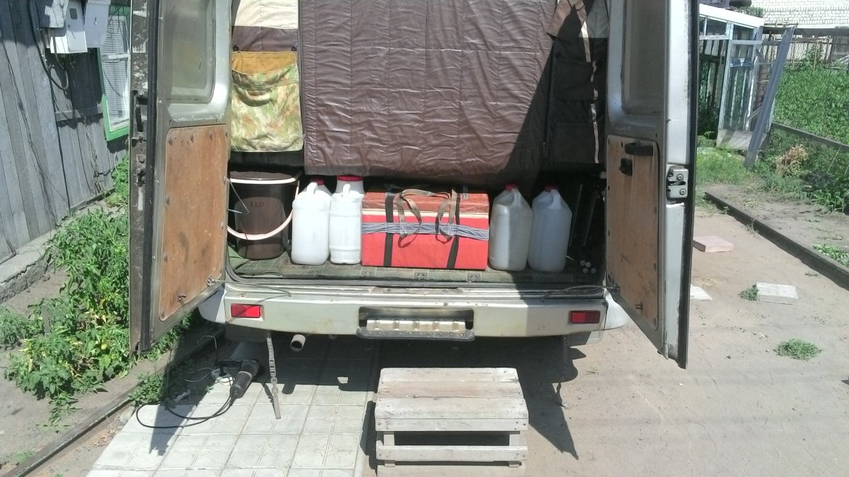

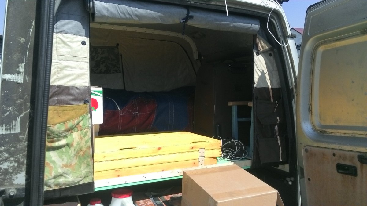

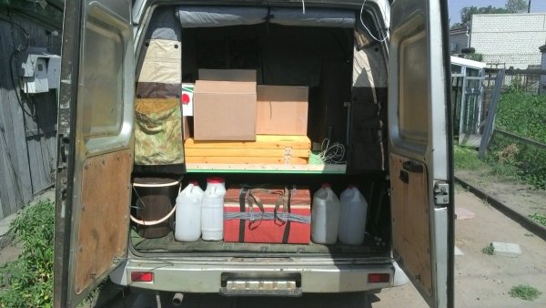

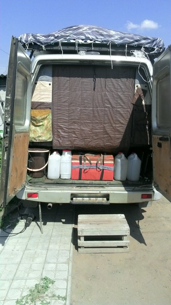

Попробовал уложить вещи в ГО, внизу с краю туалетное ведро, канистры 4х10 л, термоящик, влазит ещё два складных стульчика.
Командор
Сверху на крайнем стеллаже три коротких стеллажа для пассажирского салона, чумодан с чистой одеждой, коробки с посудой и продуктами, вёдра пластиковые и металлическое, тазики, рукомойник, табуреточка крепкая и стул раскладной, два разборных стола, решётка под ноги для душа. И ещё остаётся место, под потолок можно запихнуть пакеты с обувью.
На переднем стеллаже, возле перегородки, уложены два узких матраца, широкий с салона, одеяла зимние (ночью на Чуйском тракте заморозки), четыре подушки. И ещё остаётся полметра до потолка для пакетов с тёплой одеждой.

Маркиза сворачивается в рулон и укладывается в свой отсек. Сверху вдоль борта она постоянно закреплена за ребро багажника.

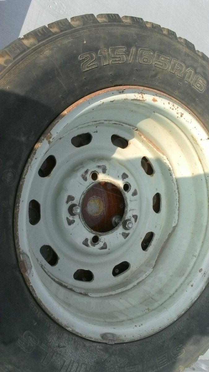

Крепление под запаску, под фанерой закреплена ещё доска между дугами.
Теперь надо подумать над креплением на задней левой двери топорика, ножовки, молотка и сапёрной лопатки. ДВП слабенькое, надо поставить потолще и на саморезы закрепить.
Кирилл
внутрь двери углубиться можно
german
Ниши задних  дверей надо использовать.
