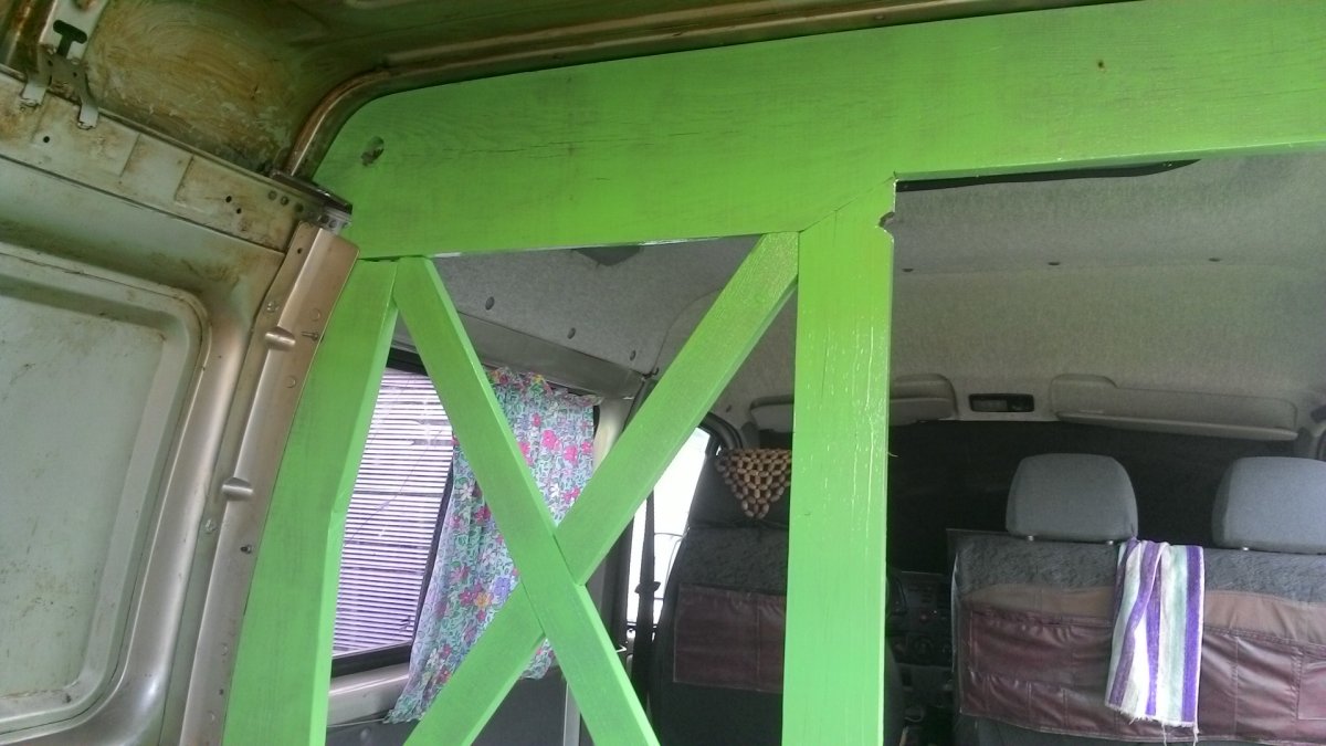

german 1 062 Опубликовано 16 мая, 2020 @Командор фанера это неплохо, а если продольное соединение квадратными трубами а сверху лист металопрофиля стенового. По весу легче и практичнее. Поделиться сообщением Ссылка на сообщение Поделиться на другие сайты

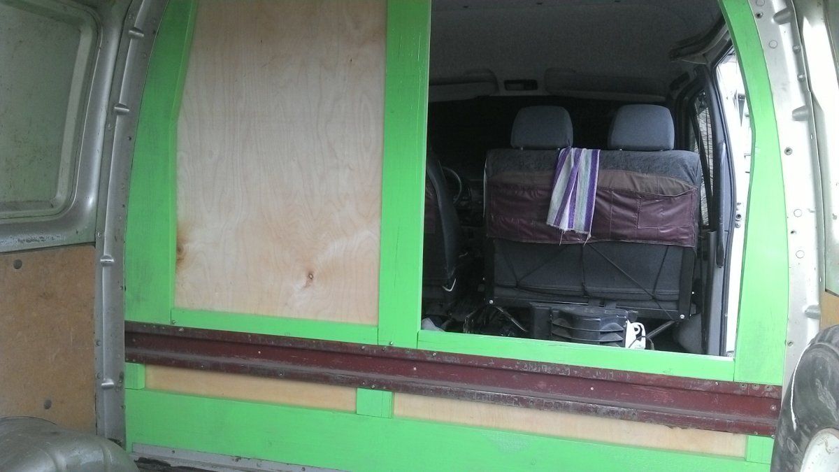

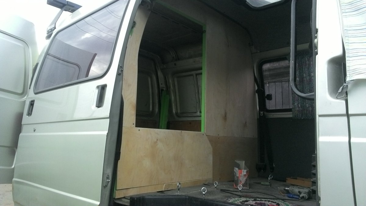

Командор 439 Опубликовано 16 мая, 2020 В трубки входят рейки для крепления маркизы, одна держит потолок, другая -вертикальная стойка.Выкроил из 8 мм фанеры обшивку на каркас перегородки. Такую же сделаю с другой стороны. Фанеру тоже проолифю и покрашу. Всё будет стянуто болтами между собой и к рёбрам жёсткости. Всегда можно разобрать и поставить прежнюю перегородку Поделиться сообщением Ссылка на сообщение Поделиться на другие сайты
german 1 062 Опубликовано 16 мая, 2020 А смысл такой перегородки расскажи? А то в толк никак непойму, или это тайна ноухау ? Поделиться сообщением Ссылка на сообщение Поделиться на другие сайты
Татарин 7 556 Опубликовано 16 мая, 2020 @Командор А рейки-то из какого дерева?На такой длине и площади маркизы,наверное ветром сломает, их как тросточку. Поделиться сообщением Ссылка на сообщение Поделиться на другие сайты
Командор 439 Опубликовано 16 мая, 2020 2 минуты назад, german сказал: @Командор фанера это неплохо, а если продольное соединение квадратными трубами а сверху лист металопрофиля стенового. По весу легче и практичнее. По гравийным дорогам сварка отлетить может, профиль греметь может, мне же ещё шторы на две стороны крепить, на дерево проще, деревянная перегородка монолитная, жесткая и монтировать по частям проще. 2 минуты назад, german сказал: А смысл такой перегородки расскажи? А то в толк никак непойму, или это тайна ноухау ? Терпение, всё в процессе сборки будет ясно Поделиться сообщением Ссылка на сообщение Поделиться на другие сайты
german 1 062 Опубликовано 16 мая, 2020 Деревянные бруски ни в коем случае не ставь, сломаются. Лучше размером меньше вставку квадратную трубу, понадежнее будет. Поделиться сообщением Ссылка на сообщение Поделиться на другие сайты

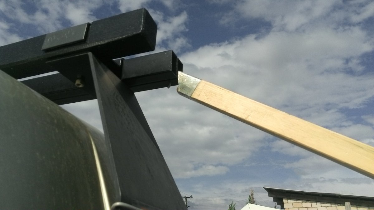

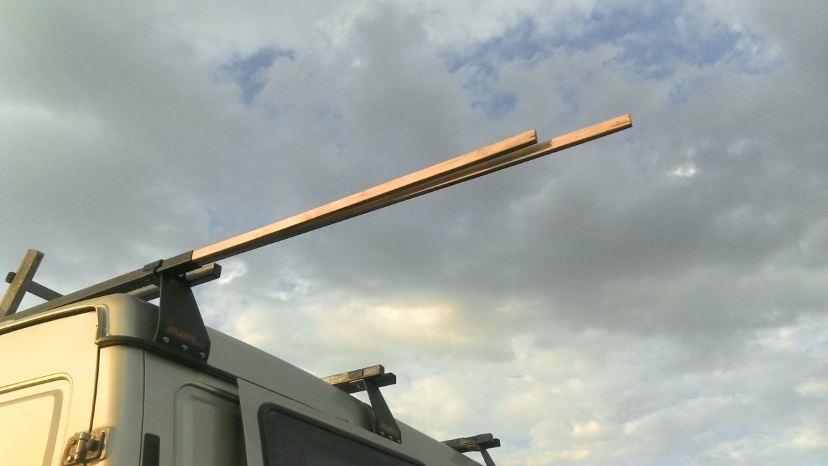

Командор 439 Опубликовано 16 мая, 2020 4 минуты назад, Татарин сказал: @Командор А рейки-то из какого дерева?На такой длине и площади маркизы,наверное ветром сломает, их как тросточку. Рейки для потолка при вытягивании фиксируются крючком и качаются вверх - вниз, и вправо- влево. Рейка для опоры немного короче и выпадывает вниз. Конструкцию покажу в процессе сборки. Терпение. 4 минуты назад, german сказал: Деревянные бруски ни в коем случае не ставь, сломаются. Лучше размером меньше вставку квадратную трубу, понадежнее будет. Терпение. Поделиться сообщением Ссылка на сообщение Поделиться на другие сайты
Командор 439 Опубликовано 22 мая, 2020 Все эти дни продолжаю работать над перегородкой, багажником, маркизой. Подогнал листы фанеры на вторую сторону перегородки, стягиваю винтами с потайной головкой и гайками мебельными тоже впотай. Затем все разобрал, фанеру с двух сторон горячей олифой пропитал и надо будет ещё прокрасить. Поделиться сообщением Ссылка на сообщение Поделиться на другие сайты

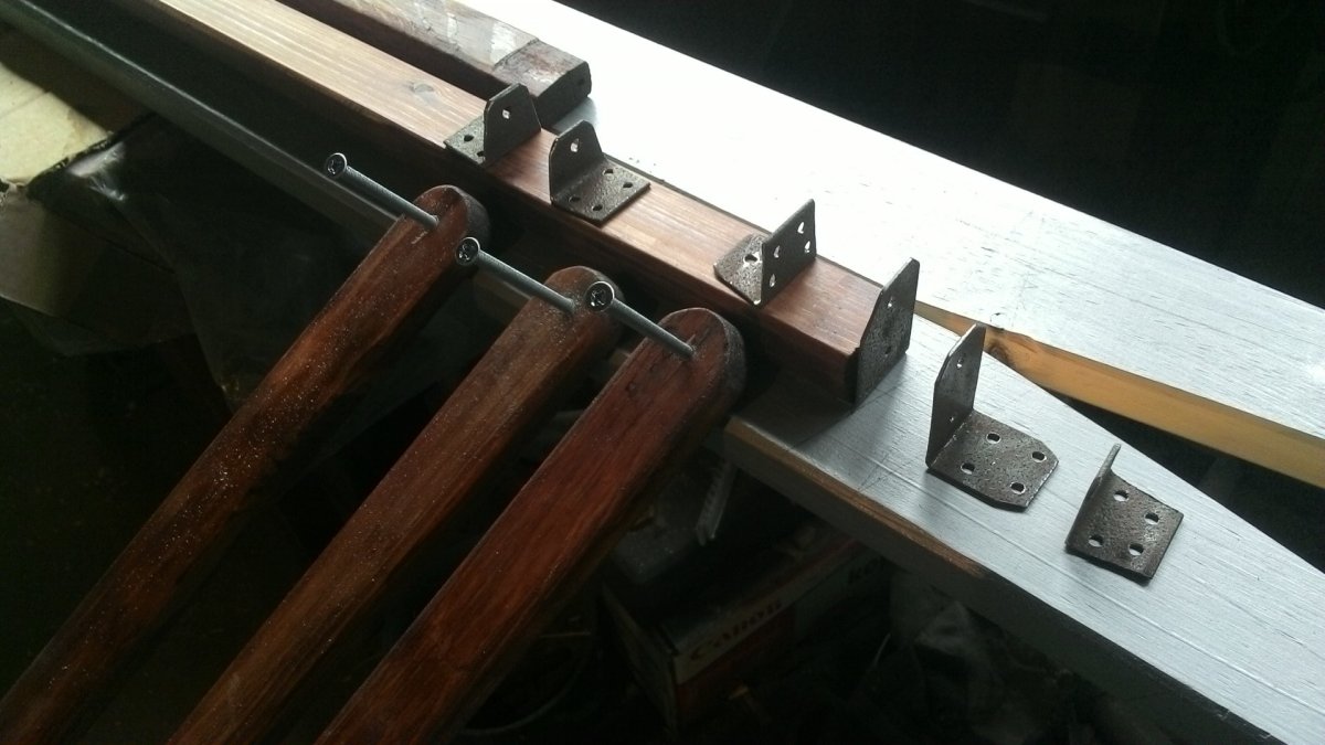

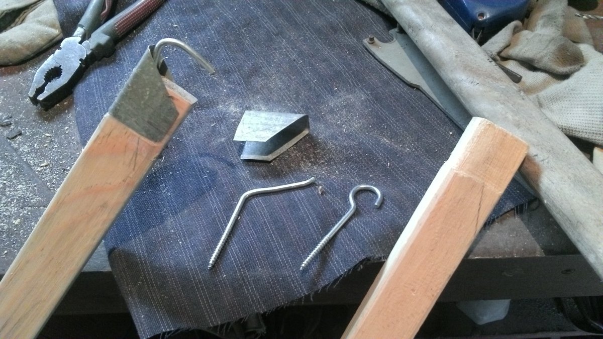

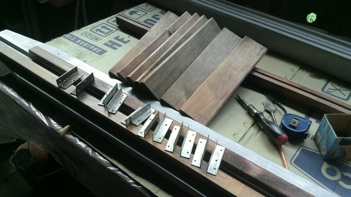

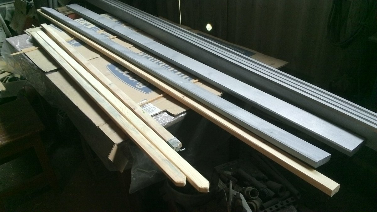

Командор 439 Опубликовано 22 мая, 2020 Для маркизы заготовил рейки на потолок и на стойки, по три штуки. Попробую потолочные фиксировать на крючки, если в процессе эксплуатации будут выскакивать, переделаю по другому, на болтики. Потом видно будет.При вытягивания крючок попадает в отверствие и рейка может качаться в разные стороны.Процесс изготовленияРейки будут пропитаны морилкой, рядом лежат стойки для лестницы и рёбра жесткости для платформы багажника. Они покрашены серебрянкой а затем будут покрыты лаком. Поделиться сообщением Ссылка на сообщение Поделиться на другие сайты
ZAN57 3 533 Опубликовано 22 мая, 2020 (изменено) Замысел с маркизой уже понятен, молодец, правильно мыслишь- телескопические балки крыши, выдвигающиеся из багажника (дуг). Я хотел идти по другому пути- тубус правого бока, из которого вытаскивается (возможно выкручивается как подъемный экран) готовая палатка- маркиза, на все 3 стены, с уже пришитыми балками и стойками из профилей. Такую собрать/разобрать быстро. Но пока тормознулся- время на другое идет, на стройку в доме. Да и поездка в этом году возможно тю- тю.. Вариант с телескопами балок то- же в голову приходил, неплохое решение. Но возникает вопрос всё равно с хранением самого тента маркизы. И тут пришло в голову- объединить оба решения. Балки перекрытия выдвигать из багажника как у тебя, а сам тент с пришитыми только стойками, с вшитыми окнами- в тубусе с этой же стороне. Тубус из ПНД трубы 110мм. Ремарка- Герман правильно говорит, лучше консоли выжвижные сделать из той же квадратной трубы на размер меньше. У меня много такого инструмента- и легче и прочнее, и можно много чего вварить в эти консоли- от тех же гаек крепежа, до просто дырок под крючки и т.д. Е ище- их можно сделать, в отличие от дерева 2х, 3х коленными, хоть на 5м выдвигать... Изменено 22 мая, 2020 пользователем ZAN57 Поделиться сообщением Ссылка на сообщение Поделиться на другие сайты
Командор 439 Опубликовано 22 мая, 2020 Маркиза уже сшита зимой, закрыты все три стороны, для входа вшита сетка на магнитиках, что берут на двери. Размер получился 2,5 х 1,7 м. К углам растяжки для фиксации натяжения, к бортам машины резиновым шнуром прижиматься будет. Как соберу - будет фото. У земли будет вшита рейка, 2,5 м , на неё вся маркиза в рулон наматывается и на багажник укладывается, а потом и все рейки вдвигаются в дуги и всё закрепляется по походному. Насчёт поездки в августе тоже вопрос, не пуСТЯТ НА ЧУЙСКИЙ ТРАКТ ПоЕДеМ В СТОРОНУ СУРГУТА. Поделиться сообщением Ссылка на сообщение Поделиться на другие сайты

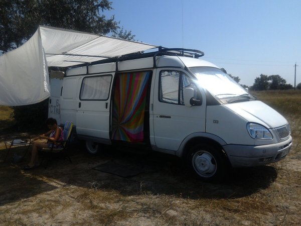

german 1 062 Опубликовано 22 мая, 2020 Вот простой навес типа маркизы, ничего сложного, от солнца и дождичка выручало нераз. Обыкновенные квадратные металические трубки в телескопическом варианте. Никаких стоек, подвязок, растяжек. Можно даже и маневр совершить, завести двигун перехать с места на место, главное собирать и разбирать непридется. Возможен как правый, так и левосторонний вариант. 1 Поделиться сообщением Ссылка на сообщение Поделиться на другие сайты
ZAN57 3 533 Опубликовано 22 мая, 2020 Молодец Герман, я в 90-е мастрячил нечто подобное на буханку, когда калымили на полевых геодезических работах, но то был детский колхоз по сравнению с телескопами- профилями как у тебя- жерди с колхозного двора, а к багажнику обычные трубы на 40 были привязаны... жерди тупо втыкались в них. На берегу реки устраивали лагерь на 5 дней, мимо мужик шел с удочками... "Ого, удочки прямо в крышу приспосабливаете? Круто, а подсекать как ежели что?" Долго ржали... посмотрели- и правда как будто удочки в гнезда втыкаем. Поделиться сообщением Ссылка на сообщение Поделиться на другие сайты

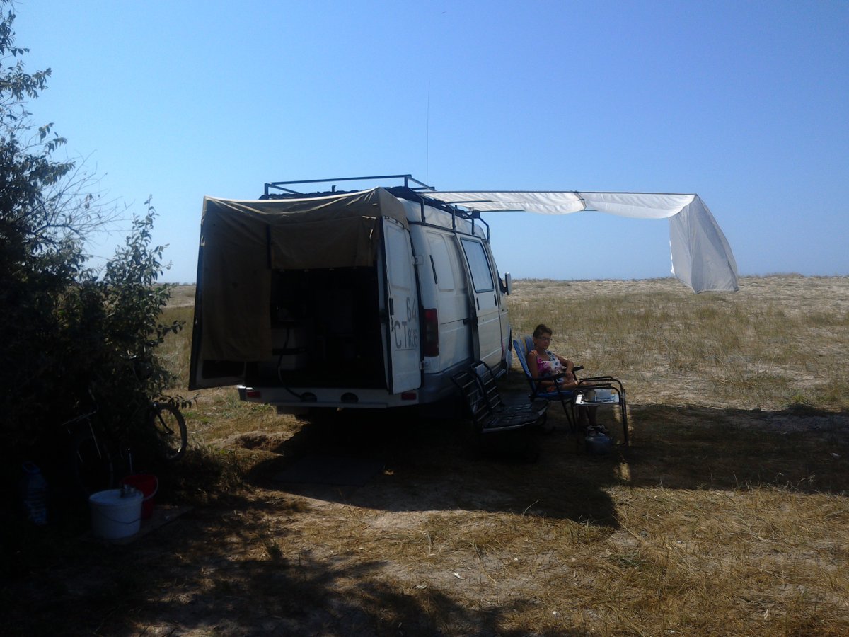

Командор 439 Опубликовано 23 мая, 2020 17 часов назад, german сказал: Вот простой навес типа маркизы, ничего сложного, от солнца и дождичка выручало нераз. Обыкновенные квадратные металические трубки в телескопическом варианте. Никаких стоек, подвязок, растяжек. Можно даже и маневр совершить, завести двигун перехать с места на место, главное собирать и разбирать непридется. Возможен как правый, так и левосторонний вариант. Такой вариант так же предусмотрен, рейки выдвигаются не до конца и фиксируются шпилькой. Наверх накидывается сам навес, только крыша, а приставная палатка остаётся на багажнике. Пока фанера красится, занимаюсь каркасом маркизы- палатки И летницей Поделиться сообщением Ссылка на сообщение Поделиться на другие сайты
Командор 439 Опубликовано 23 мая, 2020 Идея с задними дверями тоже неплохая, открыл обе створки, соединил вверху перемычкой, набросил тент до самой земли, вот тебе и душ и туалет. Можно на ночь оставлять, ведь у меня сразу за дверями будет занавес плотный на молнии. Поделиться сообщением Ссылка на сообщение Поделиться на другие сайты
